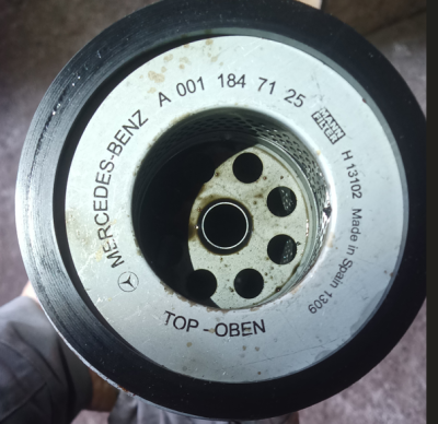

mein stand ist es das wenn man seinen OM352 von Neben auf Hauptstromfilter umgebaut hat nur bei Mercedes einen Filter bekommt.
Es geht um den Filter A 001 184 71 25.
Ist ein MANN Filter H13102 den man nur bei Mercedes bekommt.
Ich habe doch nochmal google bemüht ob das immer noch so ist.
Nun habe ich einen von der Firma HiFi Ölfilter gefunden, Model SO7027.
Des sieht passend aus, und hat nahezu identische Maße H: 231, D: 121, D2: 99, D3: 55 mm.
lediglich die Höhe ist beim MANN Filter 2mm kleiner, das Sollte mit der Spiralfeder unten im Filtergehäuse aber kein Problem sein.
Ich habe einen HiFi SO7027 bestellt und einen A 001 184 71 25 und werde sie mal vergleichen.
Nur zur Sicherheit, falls MB den Filter mal aus dem Programm nimmt.

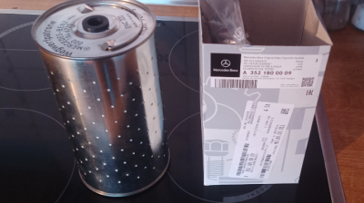

Geht gut los mein Vergleich, Mercedes hat den falschen Filter geschickt.
Re: Ölfilter OM352A Hauptstromfilter alternative
Mercedes hat nicht den falschen Filter geliefert, sondern du hast den falschen Filter bestellt.
Richtig wäre A 000 180 07 09
Bei Einbau dieses Filters entfällt die große Feder am Federteller!
Walter
Walter
Auffi, huift ja nix!

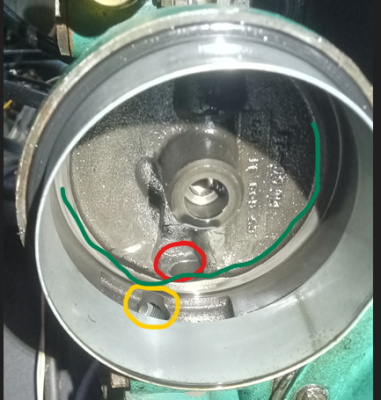

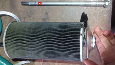

auf meinem bisher verbauten Filter steht die von mir oben genannte Nr. Die Nummer die du geschrieben hattest habe ich in meinen Unterlagen aber auch aufgeschrieben.
Und mit der habe ich beim letzten mal auch den Filter bestellt.
Bei dem Umbau auf Hauptstromfilter habe ich das kleine Loch in der Schraube (rot eingekreist) zu geschweißt und geschliffen, die Große Feder habe ich entfernt. Wenn ich das richtig verstehe, läuft das Öl aus der gelb eingekreisten Öffnung ins Filtergehäuse, die grüne Dichtfläche trennt den gefilterten Bereich von ungefilterten ab.
Und durch die Rote Öffnung fließt das gefilterte Öl zurück.
Das ist lediglich eine Nummer auf dem Filterdeckel (Die Nummer A 001 184 71 25 gibt es bei Mercedes gar nicht, man kann nach dieser Nummer also auch nichts bestellen) und keine Teile-bzw. Bestellnummer. Diese Nummer steht IMMER auf dem Filtereinsatz den ich oben genannt habe: A 352 180 07 09DieselMotorrad hat geschrieben: ↑2024-06-06 22:57:43Moin,
Auf dem Filter, den Du oben gezeigt hast, steht die Nummer A 352 180 00 09: Das wiederum ist der Filtereinsatz für den alten Nebenstromfilter mit Siebmanschette (welche ja bei Dir nicht mehr vorhanden zu sein scheint)DieselMotorrad hat geschrieben: ↑2024-06-06 22:57:43Die Nummer die du geschrieben hattest habe ich in meinen Unterlagen aber auch aufgeschrieben.
Der richtige Hauptstrom-Filter hat aber immer noch die Nummer A 352 180 07 09
Es sieht zumindest auf dem Bild so aus, als ob die KLEINE Feder entfernt wurde.DieselMotorrad hat geschrieben: ↑2024-06-06 22:57:43Bei dem Umbau auf Hauptstromfilter habe ich das kleine Loch in der Schraube (rot eingekreist) zu geschweißt und geschliffen, die Große Feder habe ich entfernt.
Walter

A 000 180 07 09 sollte der Filter sein den du suchst

Ja!
Ölfiltereinsatz A 000 180 07 09: 229x120x56x15

beim Nebenstromfilter wir nur ein kleiner Teil vom gefördertem Ölvolumen durch den Filter geschickt. Ein Großteil (das genaue Verhältnis weiß ich nicht aber über 50%) geht ungefiltert am Filter vorbei in den Kreislauf.

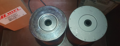

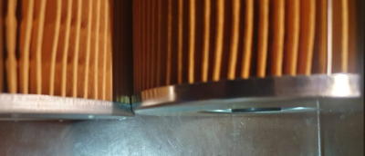

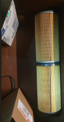

@Manu
Der HiFi Ölfilter SO 7027 passt, ich fahre in jetzt fast ein Jahr und mehrere tkm.
vor dem Einbau habe ich beide Filter verglichen.
Hier die Fotos: Der HiFi ist 1mm länger durch die Feder unten im Gehäuse spielt das aber keine Rolle.
@Manu
