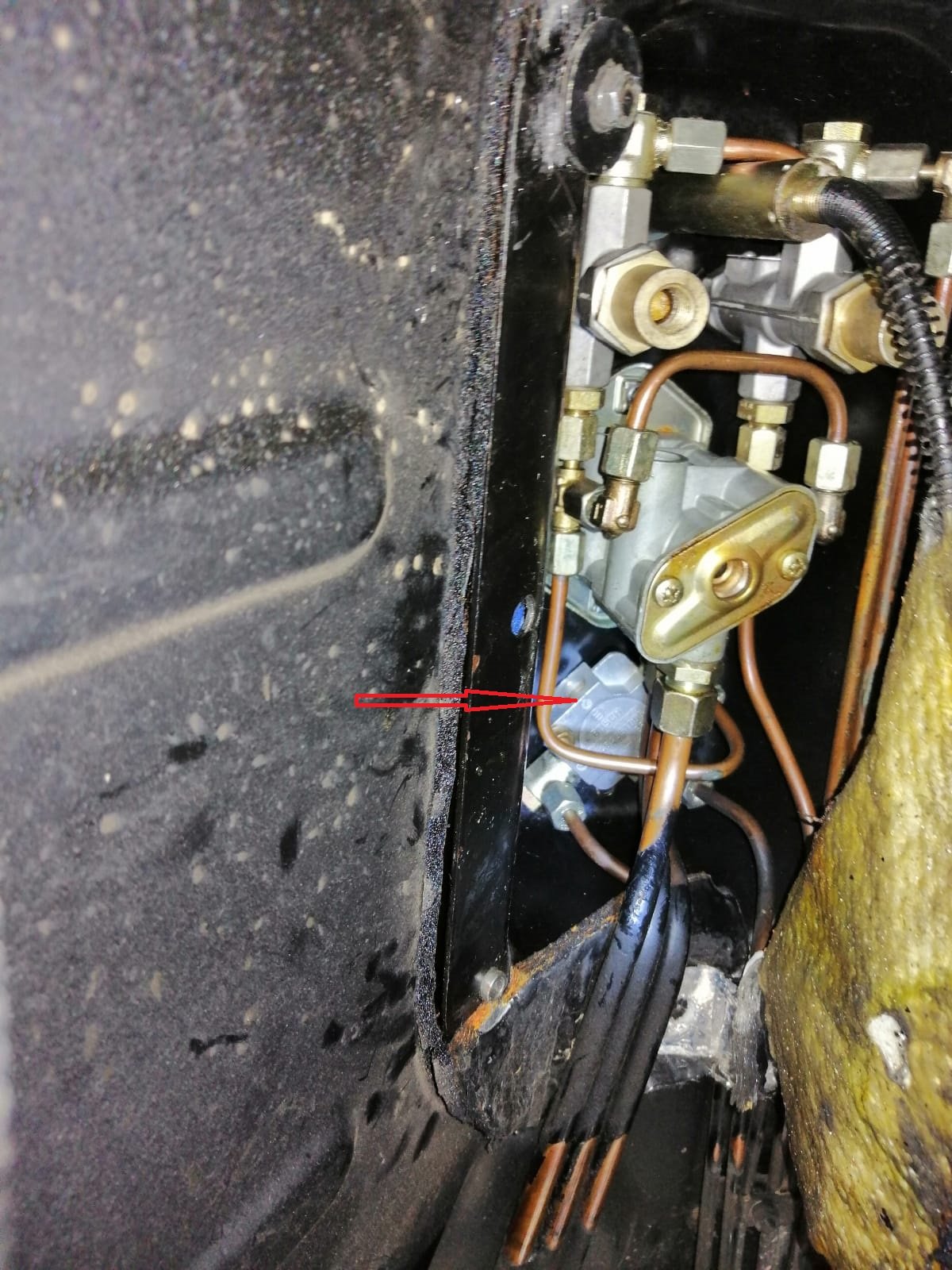

Momentan habe ich folgendes Problem: Wenn ich den Hebel Strasse Gelände für die Untersetzung umlege strömt die Luft aus einem Loch in dem Schaltventil aus und es bewegt sich nichts, ich habe das Fahrerhaus gekippt und den Hitzeschild demontiert. Auf dem Foto mit einem Pfeil gekennzeichnet sieht man das Loch.
Ich denke dies ist ein Folgefehler weil es irgendwo anders klemmt, habe aber keine Idee wie ich weitersuchen soll.

Das umschaltventil oben ist ein 4/2 Wege Ventil das den Zylinder aus verteilergetriebe ein oder ausfährt. Das umschaltventil oben hat einen druckanschluss und dann entweder rein oder raus mit dem Zylinder. Wenn es da oben dauerhaft bläst ist das umschaltventil in einer mittelstellung -) kommt vor oder der Zylinder ist undicht.

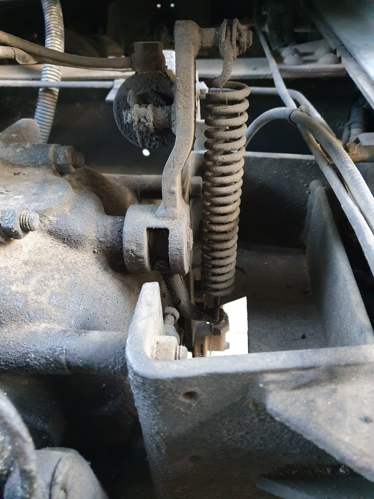

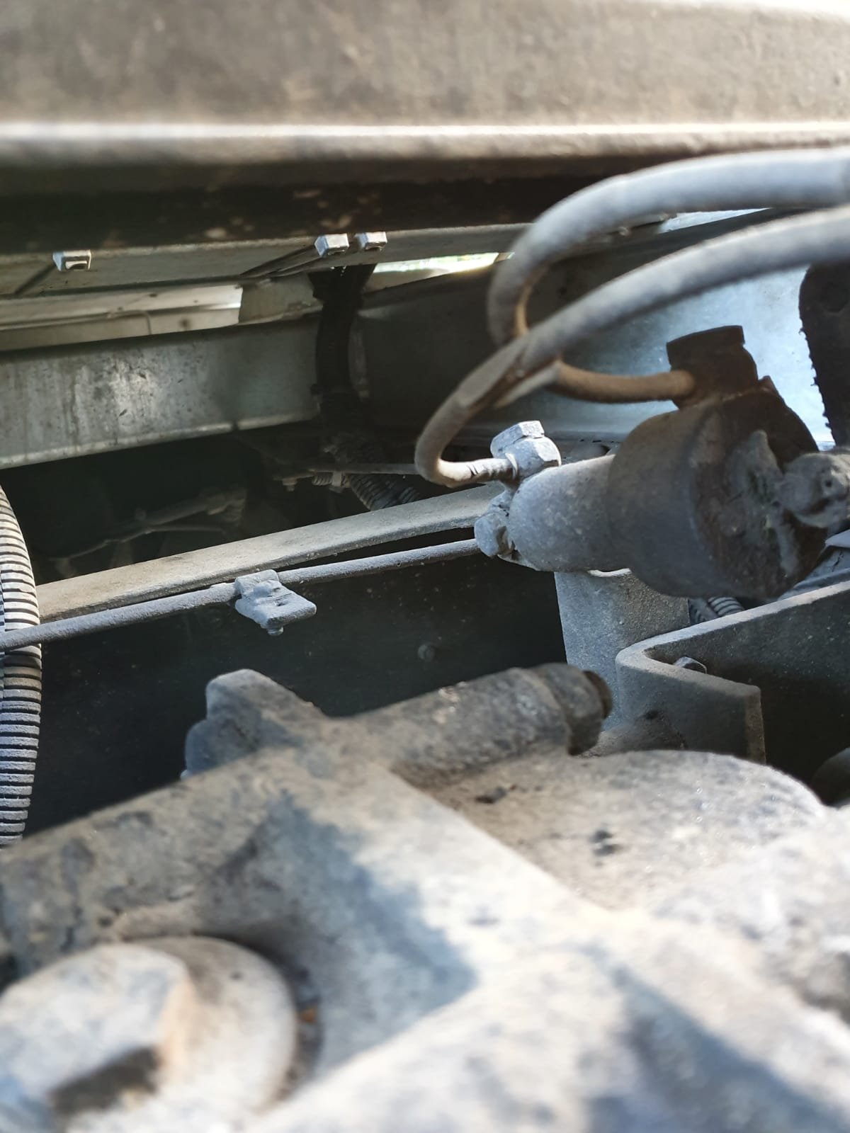

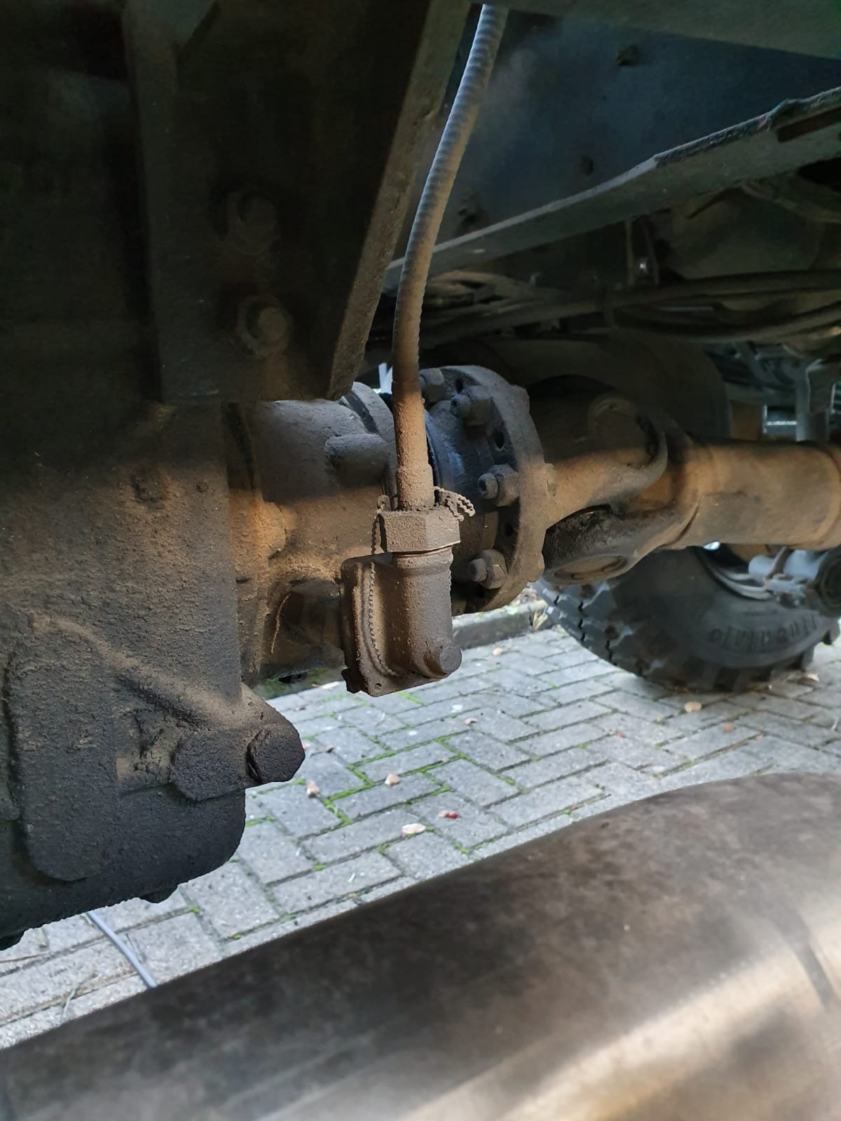

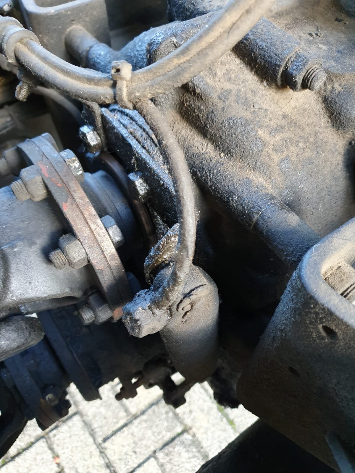

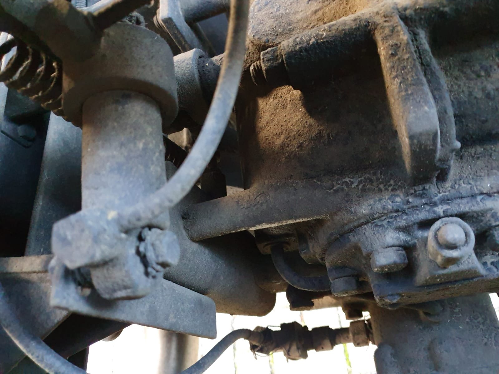

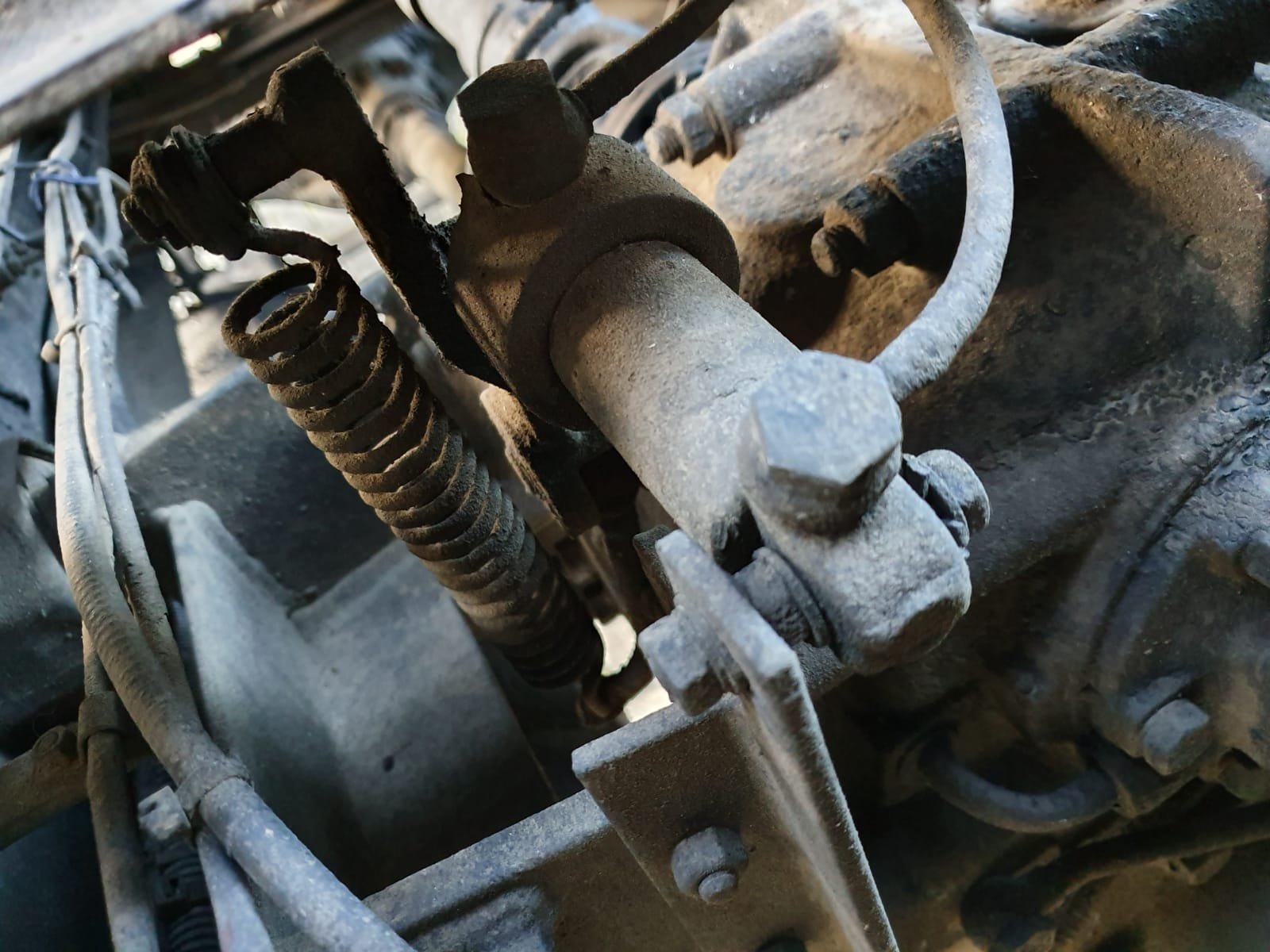

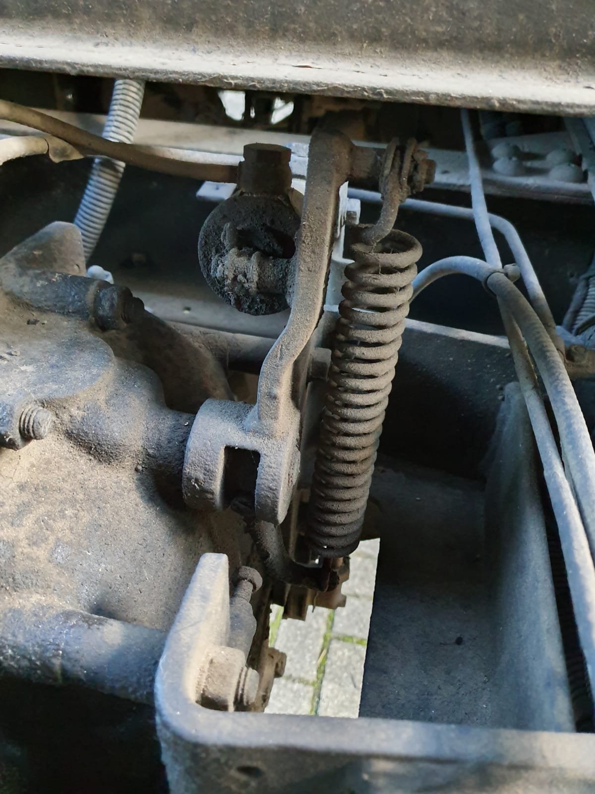

Ich glaube den zuständigen Zylinder gefunden zu haben, aber ist nur eine Spiralfeder dran (wäre da der Fehler zu suchen?).

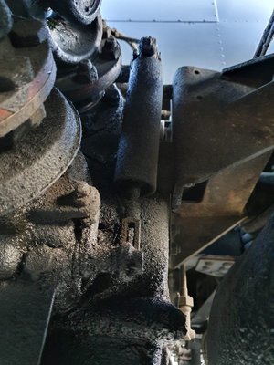

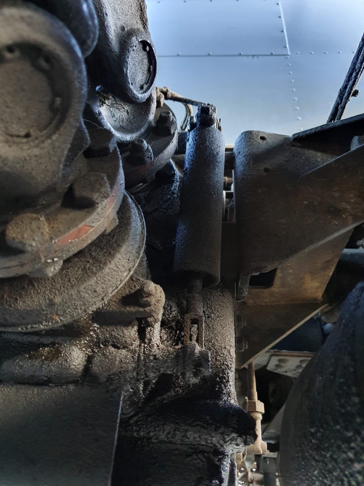

Sind noch zwei weitere Anschlüsse an diesem Getriebe ein Zylinder mit einem Anschluß und ein weiterer Anschluß (elektrisch/hydraulisch),
denke daß das Betätiger und Überwachung für die Sperre ist, da ich mir nicht sicher bin könnte sich bitte mal jemand dazu äußern?
Gruß Robert

Re: Iveco 9016 Geländegang einlegen
Der Zylinder, der flach liegt und den Hebel mit der Feder betätigt, ist derjenige der die Untersetzung schaltet . Dieser bewegt den Hebel, woran die Feder hängt . Je nach Schalterstellung bewegt die Feder an ihrem anderen Ende einen kleinen Hebel, der dann die Untersetzung schaltet . Falls der Zylinder den Hebel nicht bewegt bekommt , obwohl Druck am Zylinder anliegt, sind i.d.R. die zwei Lager womit der Hebel am VTG befestigt ist , festgegammelt oder gerostet .
-Auf dem Foto Nr.2 ist das Winkelgetriebe des Tachos und die Tachowelle zu sehen.
-Der senkrecht stehende Zylinder schaltet die Mitteldifferenzialsperre .
-Du solltest den unteren, vorderen Simmerring des VTG wechseln lassen . Da hängt definitiv zu viel Öl. Bei dem bisschen Öl , was im VTG ist , ist das auf Dauer nicht gut .

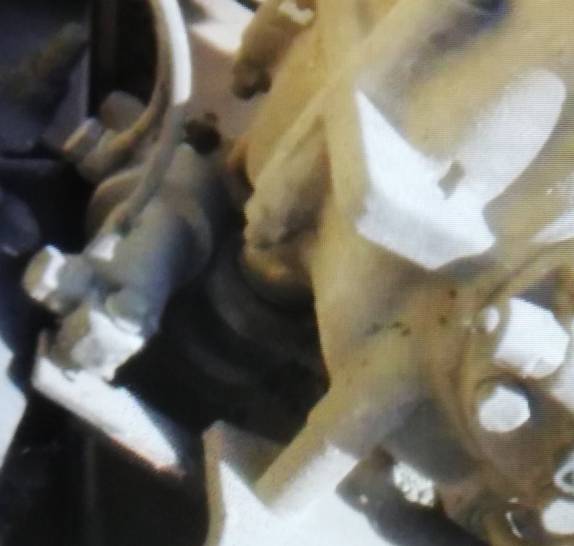

ich hatte das bei meinem Wagen auch. Die Lösung ist hier dargestellt. Mein Wagen hat die Umschaltung per Schaltgestänge. Ob das einen Unterschied macht kann ich allerdings nicht sagen.
