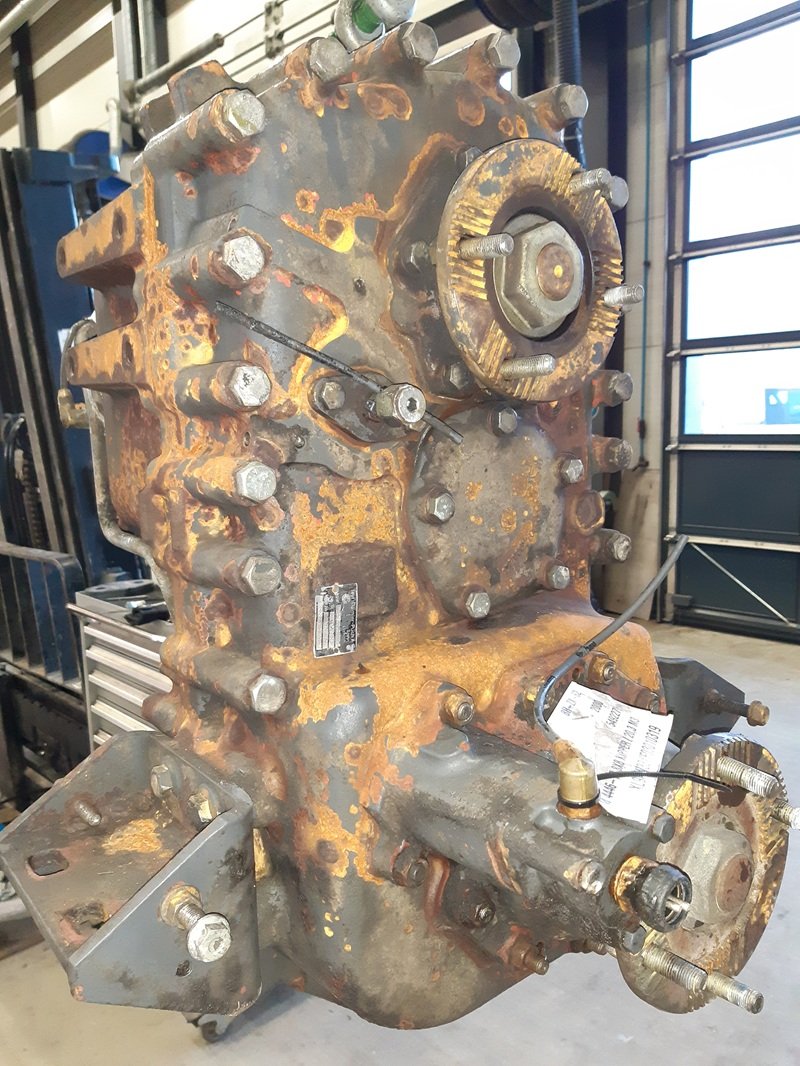

Guten Abend
Habe 350kg reinstes Altmetall erhalten :blush: , Zustand nach optischer prüfung, gut gebraucht.
Strassen- / Geländegang Umschaltung funktioniert sowie die Längssperre.
Innen kein Rost / Wasser oder überfälliges Getriebeöl.
Kardanwellenflansche Eingang und Ausgang zu Hinterachse passen, Vorderachse ist zu gross.
Preis: Transport / Zoll und MwSt. ca. 9 Euro pro kg
Gruss Zauber

Muss dich leider enttäuschen, werde das Verteilergetriebe nicht zerlegen wie die Achsen. Die Übersetzung passt für mich im Moment. Juckt mich aber schon in den Fingern :D , hatte in meiner Karriere noch kein VG offen :bored: !
Strahlen / lackieren und sicher alle Wellendichtringe / Öl, beide Schaltzylinder ausbauen und die Abdichtung der Schaltkolben ersetzen.
Ich kann Dir nicht sagen ob nur bei Stillstand geschaltet werden kann oder auch während der Fahrt, vielleicht weis dies jemand aus der Steyr Fraktion.
Ich denke dies wird nur bei sehr langsamer Fahrt / rollen möglich sein.
Gruss Zauber

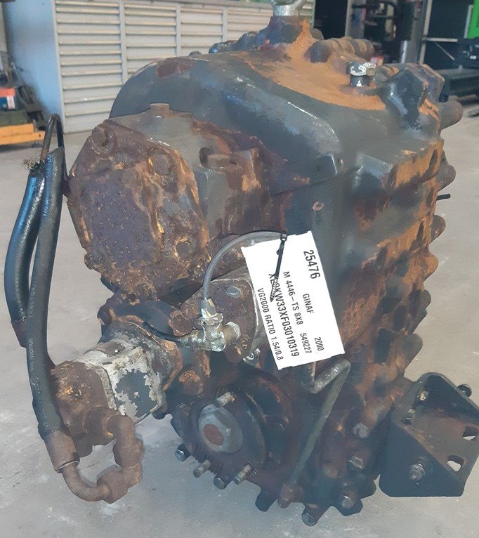

Hallo Nils
Die kleine Hydraulikpumpe ist eine Notlenkpumpe. Diese kann in Neutralstellung nicht als Nebenantrieb genutzt werden.
Meines Wissens nach können Fahrzeuge die ein VG2000 von Steyr verbaut haben in Neutralstellung abgeschleppt werden, ohne das eine Kardanwelle ausgebaut werden muss.
Wenn ich in den Ersatzteilzeichnungen den Kraftverlauf eruiere ist dies meine interpretation:
Die Notlenkpumpe sitzt auf der mittleren Welle und wir bei geschaltetem VG angetrieben.
Kraftfluss von Schaltgetriebe zu Verteilergetriebe zu Achsen.
Wenn VG neutral wird die Notlenkpumpe durch die unterste Welle (Ausgang zu VA/HA) angetrieben.
Kraftfluss VA/HA zu Verteilergetriebe, Eingangswelle VG steht.
Lenkung wird über die Notpumpe unterstützt.
Was mir noch nicht klar ist ob die integrierte Ölpumpe auch bei abschleppen (VG in Neutralstellung) angetrieben wird. Die Pumpe sitzt auf derselben Achse wie die Eingangswelle. Mit nur 6-7 Liter Öl im VG würde ich ohne Druckschmierung ungerne längere Strecken geschleppt werden.

Zauber hat geschrieben:
2025-02-17 22:43:27
Was ist denn mit der kleinen Hydraulikpumpe, bzw. was mich eigentlich interessiert: was macht die überhaupt und wozu? Ist die bei rollendem Fahrzeug mitlaufend à la Notlenkpumpe oder ist die irgendwie in Neutralstellung des Verteilergetriebes einzeln schaltbar?
Nils
Hallo Nils
Zauber
Danke für die Info.
Wenn die Lenkkräfte bei Ausfall der normalen Lenkunterstützung so hoch sind, dass eine Notlenkpumpe erforderlich ist, finde ich zumindest logisch, dass sie beim Abschleppen angetrieben werden kann. Aber sonst ist ja auch üblich die Welle zum Schaltgetriebe abzunehmen...

Eine Notlenkpumpe ist in der Schweiz vorgeschrieben(LKW mit mehr als zwei Lenkachsen) wenn die Lenkkräfte zu hoch werden wenn der Motor aus ist / abstribt. Unterstützung ist mit Notpumpe solange vorhanden wie das Fahrzeug rollt.
Beim Abschleppen mit Stange ist ja meist die Kardanwelle zum Getriebe abgebaut, somit keine Unterstüzung.
Wenn die Welle nicht ausgebaut werden kann (Schrauben der Welle fest oder ungünstiger Standort) ist bei Handschaltern mit Nachschaltgruppe in die kleine Gruppe zu schalten damit sich die Drehzahl im Getriebe verringert.
Das problem bei abschleppen ist ja das die Ölpumpe nicht fördert und bei den meisten Getriebe auf der primär Seite (Eingang) verbaut ist und nicht auf der sekundär Seite. Dies ist ja der Hauptgrung warum die Welle ausgebaut werden muss.
Beladen 4 Achser abzuschleppen ist noch mit viel Krafteinsatz möglich, 5 Achser nur noch zu zweit am Lenkrad!
@Uwe
Richtig, das Verteilergetriebe war in einem 5 Achser verbaut.
@Gregor
