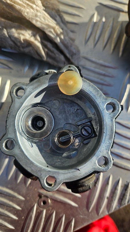

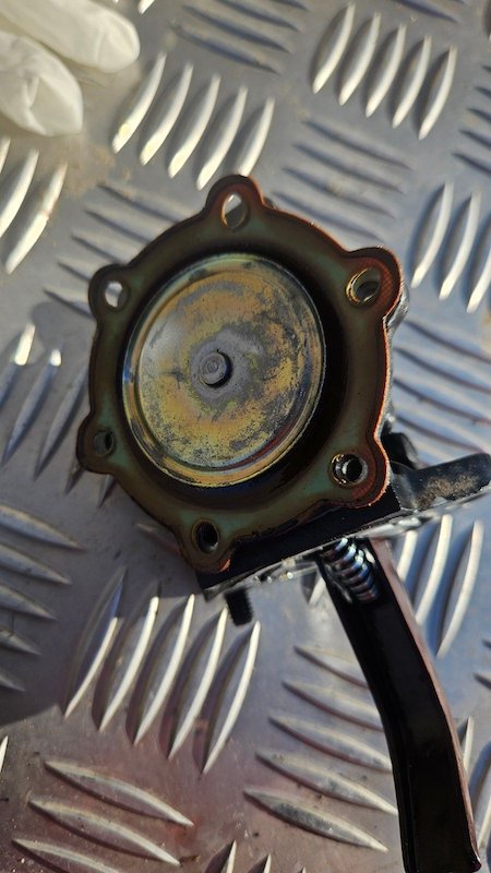

Die Pumpe aufgeschraubt, um nach der Membran etc. zu schauen (ja Original Dieselpumpe von 1994). Membran war in Ordnung. Aber in der Membrankammer lagen eine Feder und ein Kunststoffplättchen (siehe Bilder). Diese konnte ich nicht wirklich zuordnen. Also mit einigen Bekannten telefoniert und Bilder ausgetauscht. Letztendlich die beiden Teile herausgenommen und die ganze Geschichte wieder zusammengebaut. Testfahrt gemacht und auch 330 km ohne Probleme nach Hause gefahren.
Meine Vermutung dazu:
Die beiden Teile gehören da nicht hin (inzwischen habe ich auch die Explosionszeichnung der Pumpe > bestätigt). Ich gehe davon aus, da alles in Original Lack war, dass die beiden Teile schon immer dort drin lagen. Da ich vor der Reise "Diesel Fließ Fit" in den Tank gekippt habe, hat sich das Plättchen, was vorher vermutlich auf der Metallplatte der Membran geklebt hat, gelöst und bei ungünstiger Konstellation vor den Ein/Auslass gesetzt. Dann lief der LKW ohne Vorförderpumpe. Somit hatte ich keine richtige Leistung mehr. Ich vermute, das bisschen Diesel um die Pumpe kam von dem Überdruck, der sich in der Pumpe durch den verschlossenen Ein/Auslass aufgebaut hat. An der Membran war keine Beschädigung festzustellen.

Hier noch die Bilder:
Und plötzlich keine Leistung mehr

die Förderpumpe hat ein Einlass und ein Auslassventil, ohne die kann keine Pumpe funktionieren. Das sind einfache federbelastete Ventilplättchen. Du hast jetzt das Auslasventil entfernt.

ja die Teile gehören dort nicht hin. Es gibt nur ein Loch in die Kammer und die Ventil sitzen oberhalb am Ein- Auslass. Die Beiden Teile passen auch nicht durch das Loch.
Hatte auch am oberen Teil (Anschlüsse für Ein- Auslass) nichts aufgeschraubt.
Habe jetzt eine neue bestellt. Da laut Pierburg die erste sowie der Nachfolger nicht mehr hergestellt werden, habe ich eine DT Parts bestellt.
