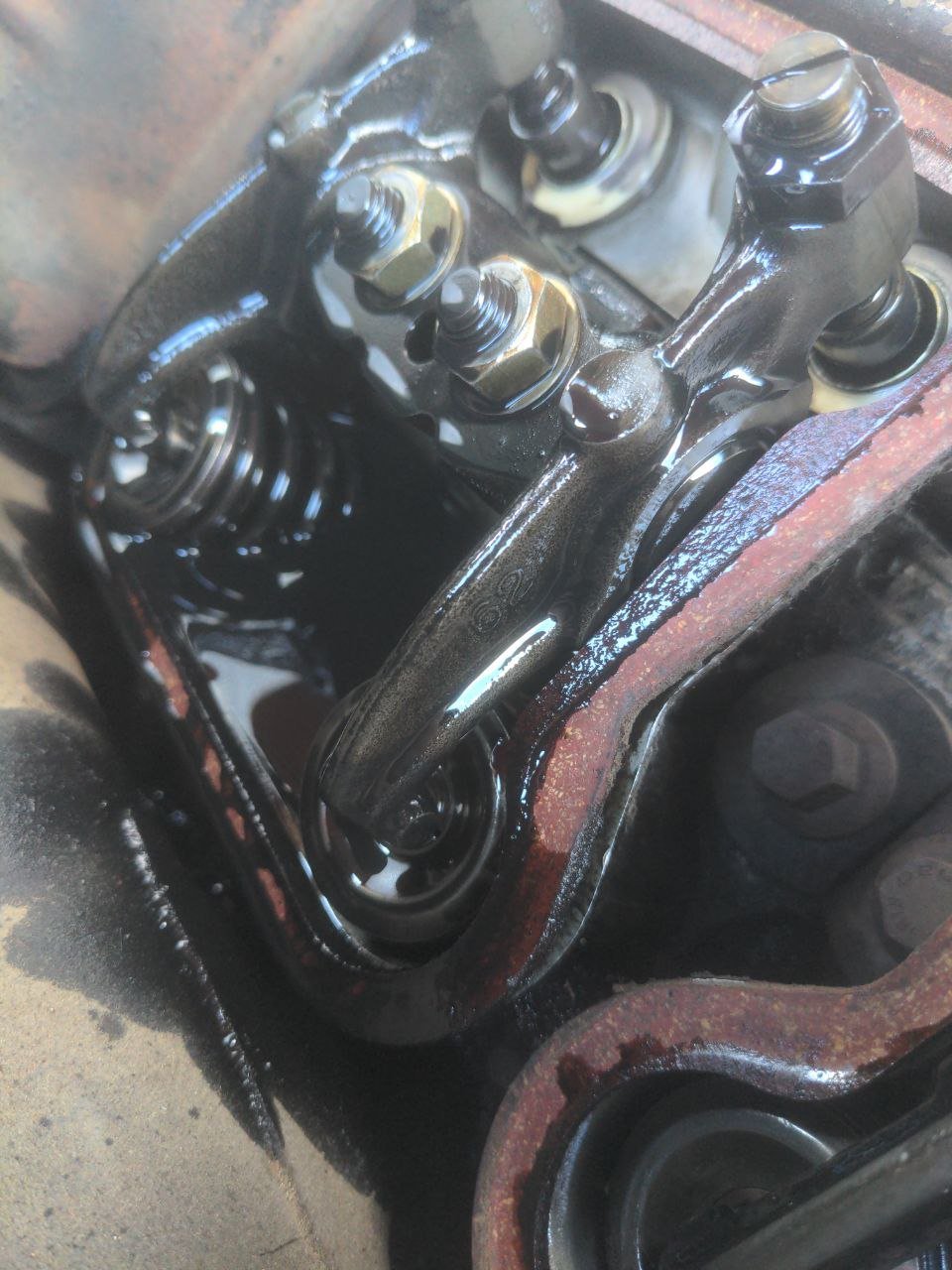

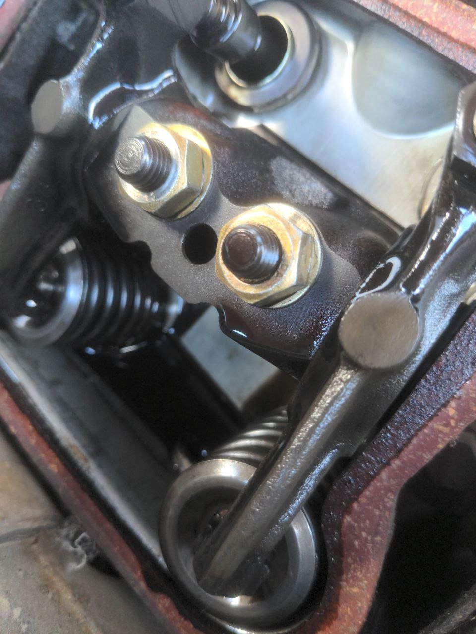

Also mal die Ventildeckel runter. Zylinder 7 perfekt, Zylinder 5 perfekt, aber Zylinder 6 hat beim Lupfen des Deckels gleich noch einen halben Liter auf die Achse geschickt.
Zylinder 5 - alles in Ordnung
Zylinder 6 - Vollbad
Der Ablauf für das Öl ist zu!!!
Bei den drei untersuchten Zylindern kommt hübsch gleichmäßig Öl aus dem Stößel, bei den anderen Zylindern läuft es dann brav durch den Rücklauf ab, bei Zylinder 6 läuft nichts ab. Absolut nichts!
Wenn man eine Weile wartet, ist das Öl aus den Röhrchen weg und wenn man mit dem Finger drauf klopft, hört man, dass das Röhrchen leer gelaufen ist - bei Zylinder 6 stand es auch noch nach einer Stunde bis obenhin voll.
Ich hatte nur ein kurzes Stück Draht zu Hand, und so konnte ich fühlen, dass auf den ersten 5-6cm nichts im Röhrchen zu sein scheint, das Übel liegt also weiter unten.
Wie soll ich vorgehen? Blechrahmen abmachen, Röhrchen rausziehen und Durchfluss prüfen?
Ich habe noch keine Idee, was da drin sein sollte, das Öl ist schwarz aber absolut in Ordnung. Irgendwelche abgebrochenen Teile konnte ich da oben nicht entdecken. Auch die Dichtungen sind ohne Macken.
Jemand eine :idee: ?

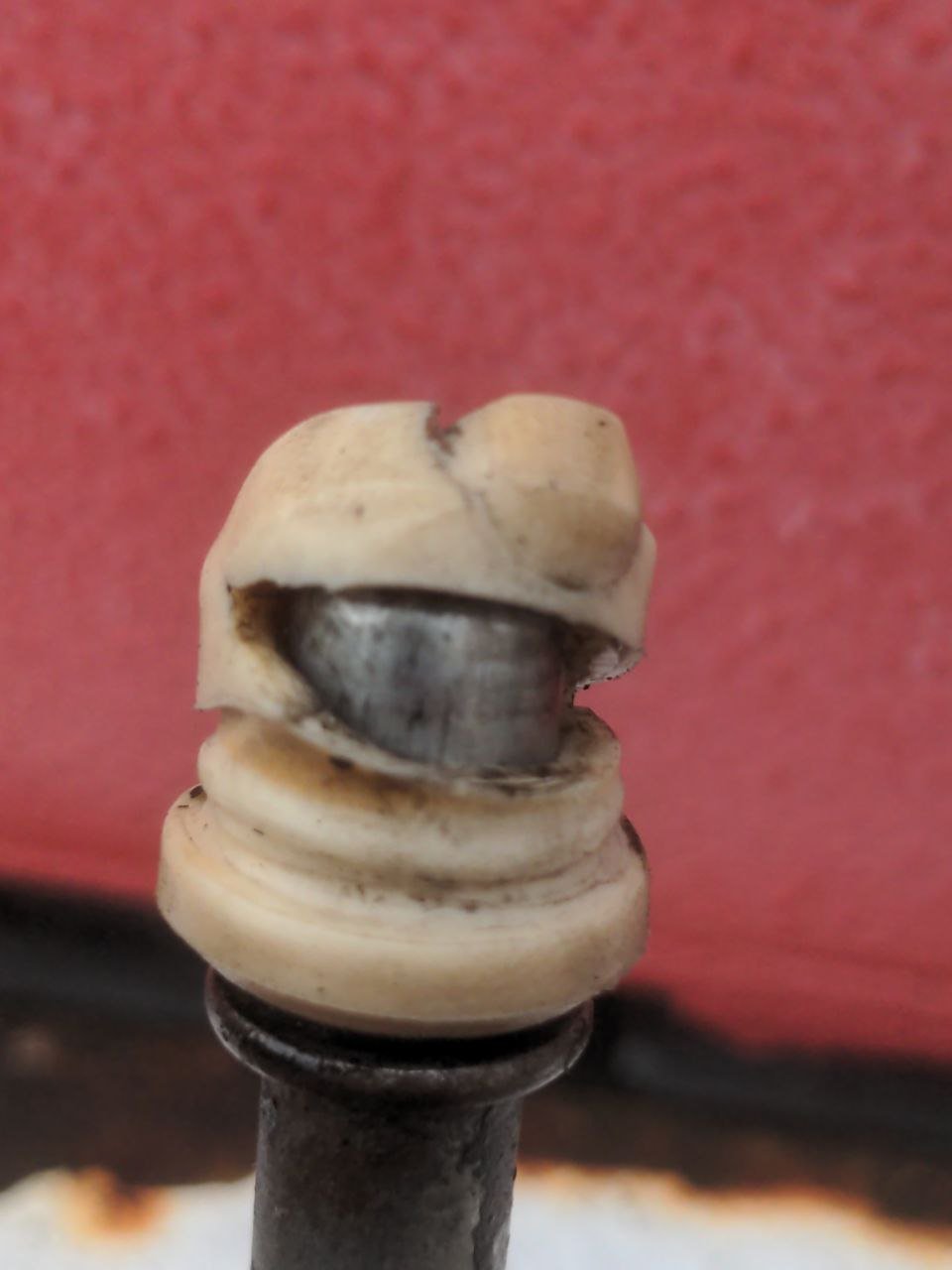

Heute endlich Auflösung des Rätsels. Mit Draht ging nichts, also das Röhrchen ausgebaut, was überraschend gut ging mit einer langen Ratschenverlängerung.
Gummidichtung unten schlecht eingebaut?
Es war entgegen meiner Befürchtung nun doch kein Kirschkern. ÜBERALL, ja wirklich überall in dem Fahrzeug ist alles voller Kirschkerne, oder Kerne einer ähnlichen Frucht, die etwas kleiner ist. In allen Ritzen sind diese Kerne, zwischen den Kühlrippen klemmen welche, ich mache die Türverkleidungen ab und in den Türen: Kirschkerne!
Mir ist es selbst passiert, dass ich den Putzlappen irgendwo hinlege und wieder in die Hand nehme und es fallen Kirschkerne raus. Also hatte ich angenommen, dass dort einer reingefallen sein muss und irgendwann in das Röhrchen gewandert ist. War aber nun nicht so.
Vielleicht hat jemand eine Idee, welche Frucht so 4-5mm Kerne hat, die nachher so hart sind, dass man sie nur mit dem Hammer kaputtkriegt.
Für mich sieht das nach Fehler beim Einbau aus. Dass das Gummi so hart deformiert ist und schon komplett die Form des kleinen Loches zur Ölwanne angenommen hat, sagt mir, dass es nicht erst seit gestern so sein muss.

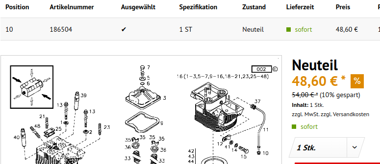

Ok, gleich einen Dichtsatz geordert, allerdings nicht beim Deutz... Ich dachte schon, Mercedes ist eine Apotheke, aber Deutz ist auch nichts für Geizkragen :eek:
Echt jetzte?!
Echt jetzte?!
Der Preis ist für den EINEN Gumminupsi, nicht den ganzen Dichtsatz. Holla und sämtliche anderen Waldfeen...

50 Euro für einen Dichtring?!? Nach kurzem Googeln hab ich einen Dichtsatz für den 413er Kopf für 19 Euro gefunden wenn ich das richtig sehe sind da die Dichtungen für die Stößelrohre auch dabei. Wo ist der Fehler?

Kein Fehler! Deutz hat so ziemlich alles für den Motor lieferbar, lässt sich die Bevorratung aber auch (anständig) bezahlen. Die Dichtsätze, die es um die 20€ gibt, sind meistens nicht Deutz, sondern DpH oder Elring (soweit ich herausfinden konnte). Eventuell gibt es noch andere Hersteller, zur Qualität dieser "Nachbauten" kann ich nichts sagen, keine eigenen Erfahrungen beim Deutz, ist ja die erste Dichtung, die ich da tausche.
Mir persönlich ist da ein im Notfall lieferbarer Gumminupsi für 50 Eier lieber als ein "Jippet nich meah!" beim Stern. :D

Hast Du schon mal bei JFW nachgesehen?
https://www.lkw-restauration.de/index.h ... _deutz.htm
Der hat unter den Bestellnummern 6513 und 6514 Komplettdichtsätze für den 413er Zylinder für 54,20 bzw 66,40€.
Da scheinen auch die bei Dir beschädigten Gummidichtungen drin zu sein.
Marc
Edit: Auf eBay geht das noch günstiger... https://www.ebay.de/itm/266133812654?mk ... gJ7JPD_BwE
