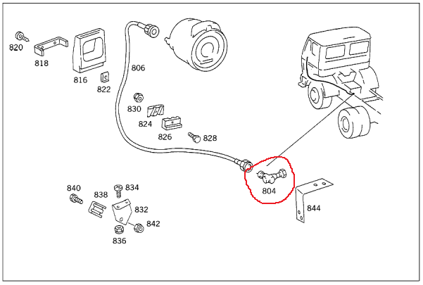

Hallo Joe,
laut EPC der Winkeltrieb (Teil 804) hat nur eine Übersetzung (1,0) mit Mercedes-Nr. A 000 542 06 30
Gruß Eugene.
Gruß Eugene.

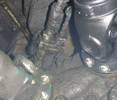

Hallo Joe,
beim Umbau auf Splitgetriebe habe ich dieses Foto gemacht: Da ist zusätzlich zum original Winkeltrieb ein weiters Duplex-Getriebe verbaut. Ich vermute das kam im Zuge der Umbereifung da rein?
Walter
Walter

Re: Übersetzung Winkelantrieb MB 1217A
@Pirx: Ja, bei der Umbereifung von Fabian Heidtmann (er hat mir das Fahrzeug schon mit der Umbereifung verkauft). Er hat auch den Winkelantrieb geändert und alles eintragen lassen. Wenn die Übersetzung eingeschlagen ist, ist ja alles kein Problem. Danke Pirx für den Hinweis. Dann werde ich mal meinen Boschdienst fragen, ob der Senior das noch macht / machen kann.
@Walter: Nicht ganz. Der Winkelantrieb wurde noch mal geändert, weil ich damals ein Navi über den PC laufen lassen wollte, das angeblich ein Tachosignal braucht. Das ist aktuell nicht mehr notwendig, es sei denn vielleicht irgendwann mal für Cruise-Control.
