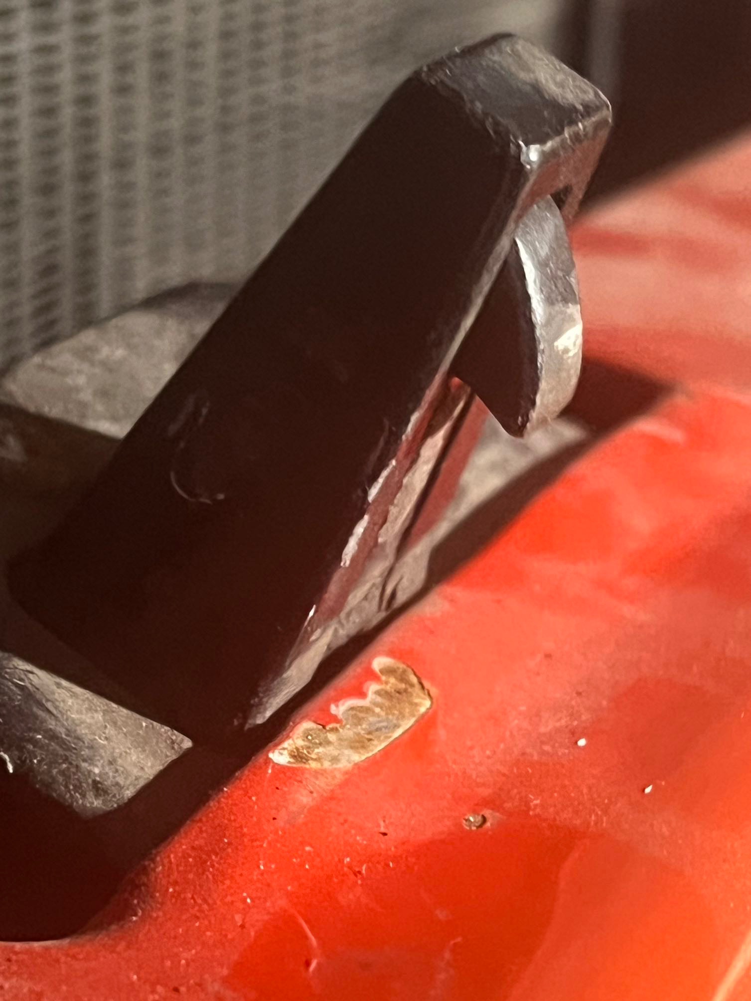

Könnte doch jemand ein oder zwei Fotos von dem Schließmechanismus einstellen?
Ich komme da zwar ran, aber nur blind. Jetzt habe ich keine klare Vorstellung davon, wie ich hebeln soll.
Sehe mich schon bei schlecht geplanten Versuchen Nix erreichen außer ein Loch im Kühler.

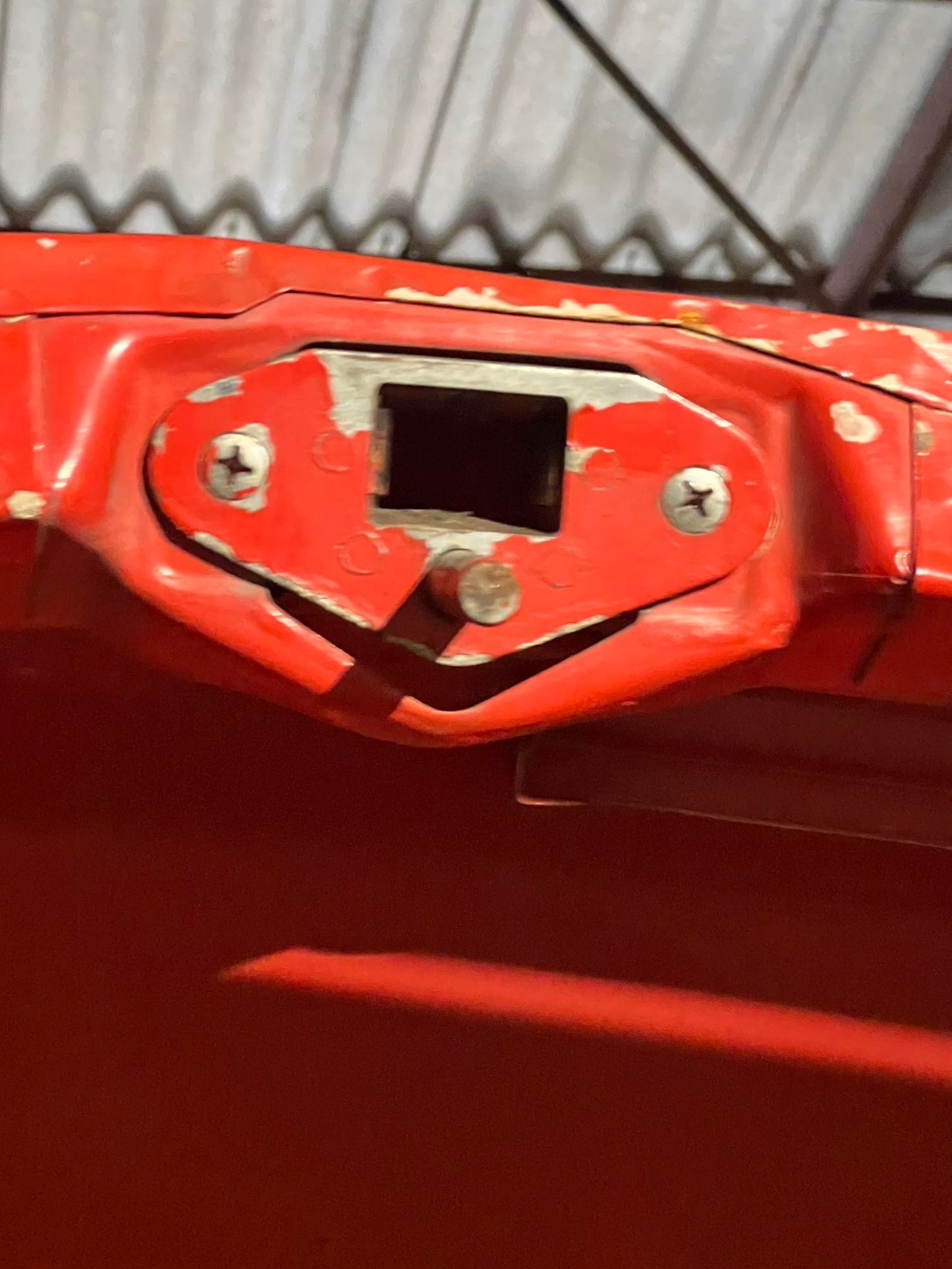

Hab grad in der Halle geguckt ob ich dir n Bild von hinten machen kann, da hab ich noch ne Kühlermaske stehen. Aber natürlich ist da alles schon rausgeschraubt, war irgendwie klar.
Basti
Basti

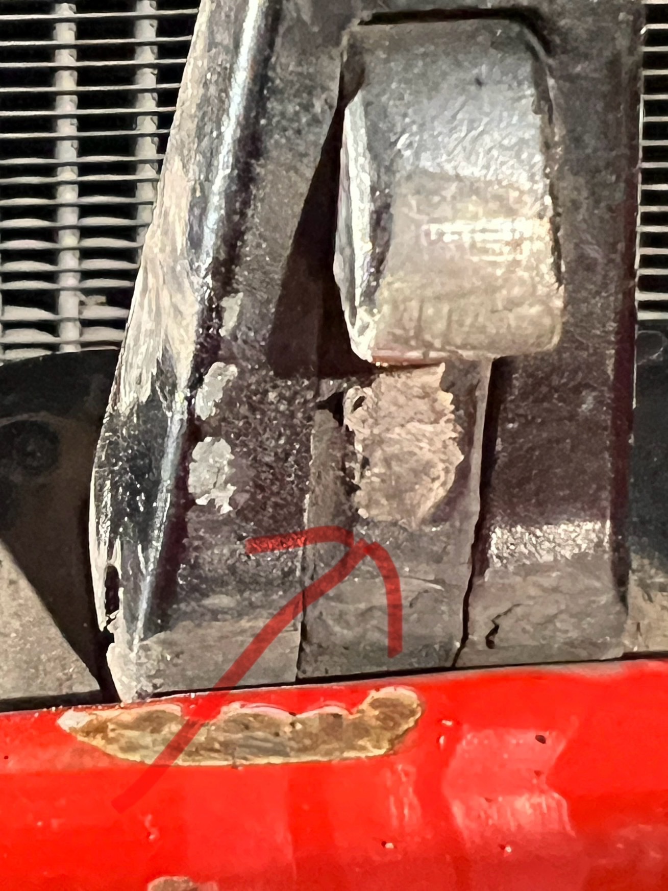

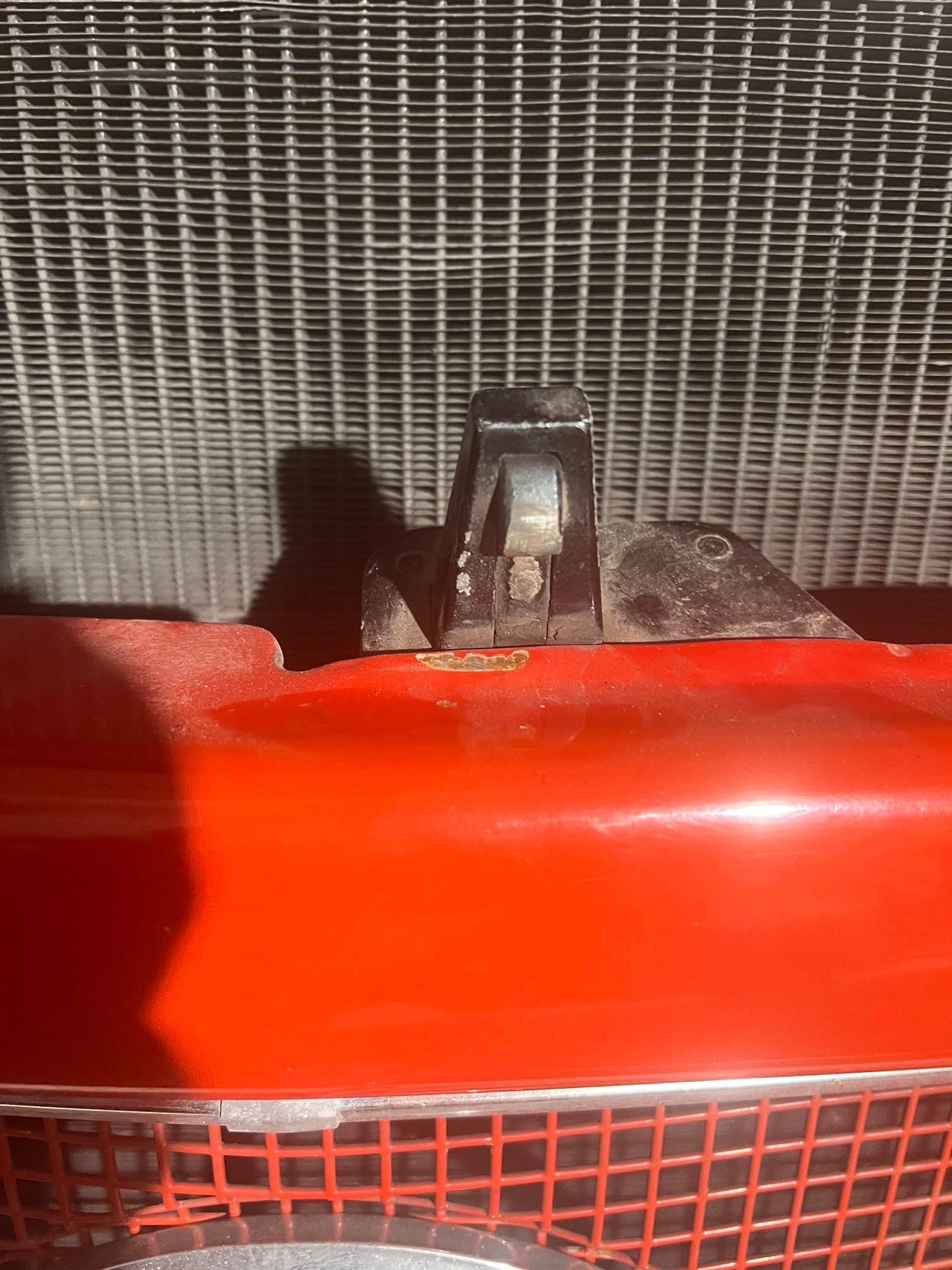

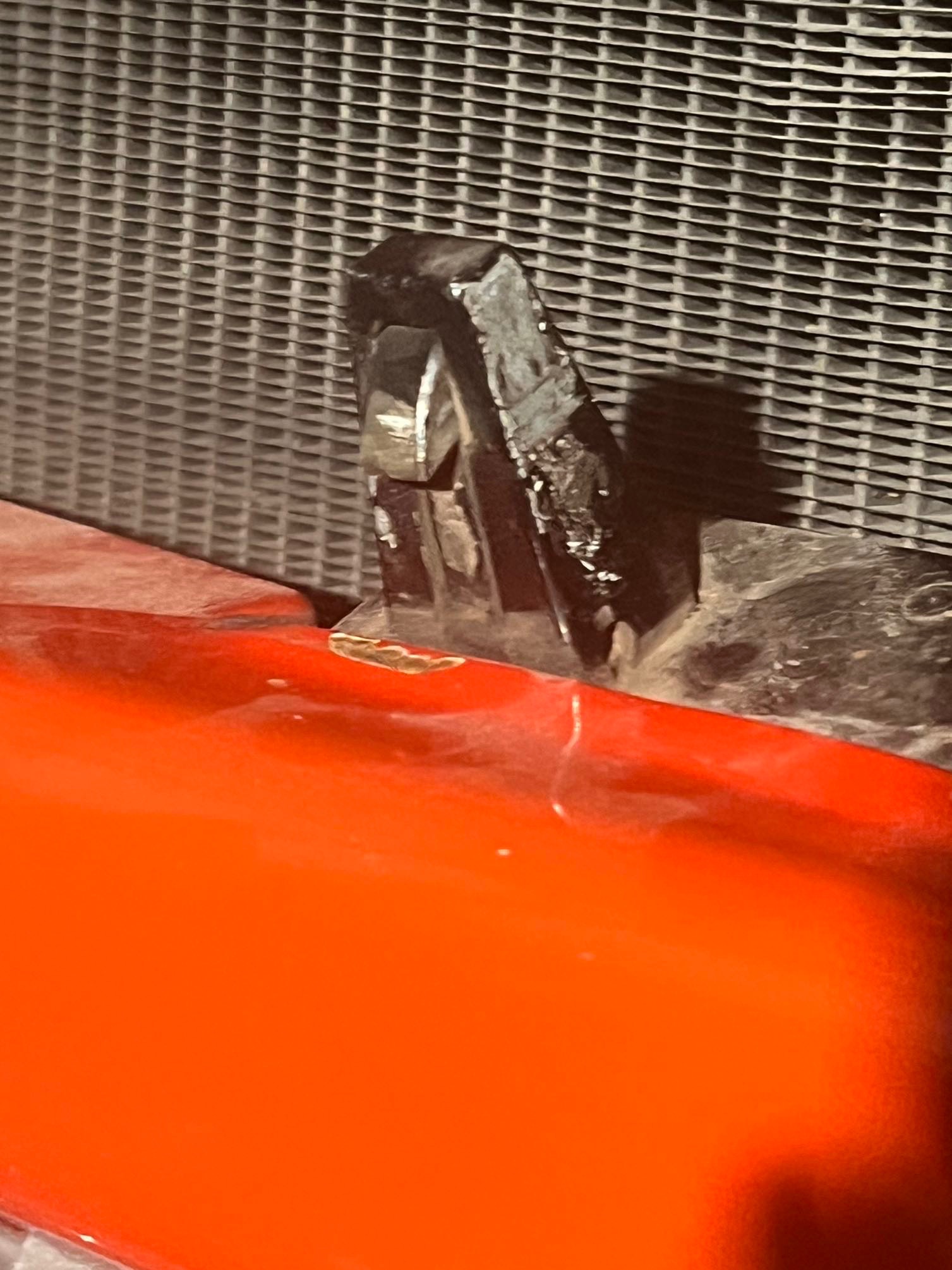

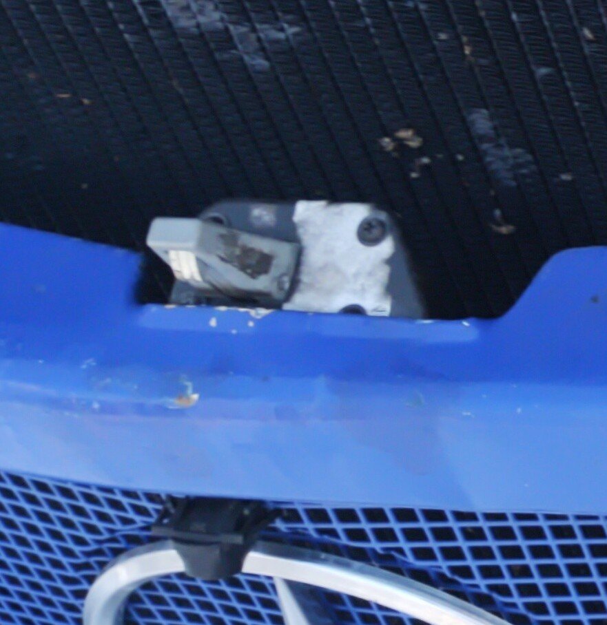

Re: Kurzhauber Haube öffnen ohne Bowdenzug
Hier erkennt man das bewegliche Teil, ca. 4mm, dies kräftig nach hinten drucken.
