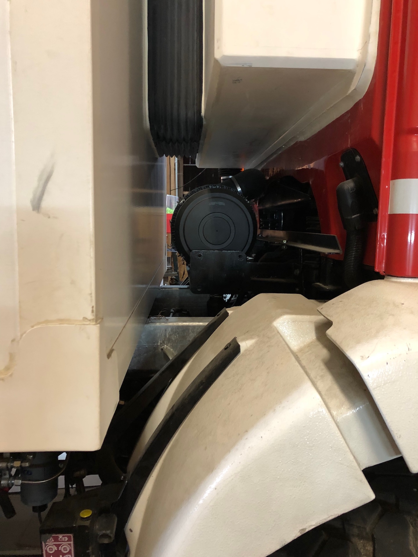

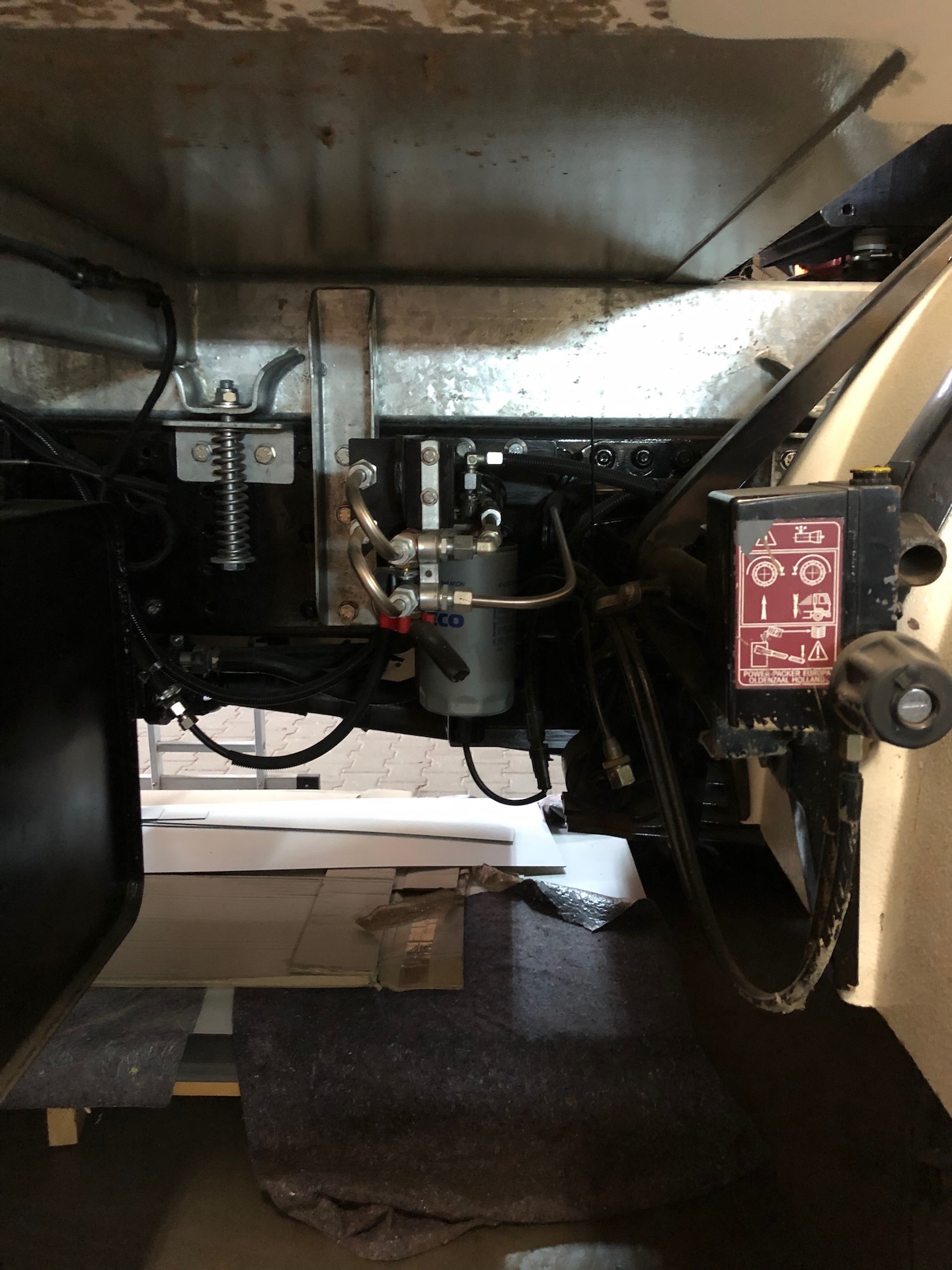

Hallo in die Runde,
damit ich eine größere Abwassertank montieren kann, überlege ich der Umschaltarmatur für beide Dieseltanks samt Dieselfilter höher zu legen, sehe beide Bilder. Die Umschaltarmatur wurde dann an den Montageplatte des Filtergehäuses montiert werden. Aber jetzt kommt es: Die Umschaltarmatur und Filter würden dann genau so hoch oder sogar etwas höher als die Dieselpumpe am Motor liegen. Kann dass zu Problemen führen?

Bei mir habe ich die Umschalthähne höher als die Einspritzpumpe montiert. Das macht keine Probleme.
Mein Diesel-Hauptfilter ist allerdings am serienmäßigen Platz geblieben.
Und der zusätzliche Diesel-Vorfilter sitzt tiefer als die ESP:
