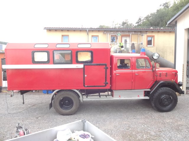

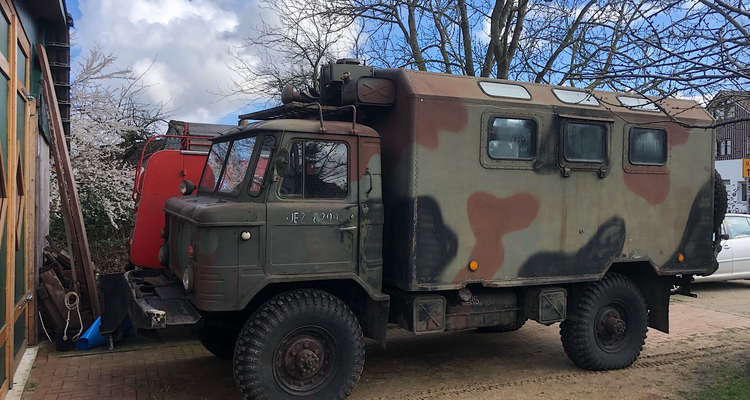

Hör mal ein paar Beispiele, wie das aussehen kann- es sind Bilder, die ich gemacht habe, weil ich die Erbauer und Betreiber der Magirus Mercur gut kenne:
Das war meini eigener. Kein Kung…der lange hätte aber super gepasst…wobei dann der lange Radstand 4,2 m besser wäre. Der kurze Mercur hat 3,7 m Radstand.

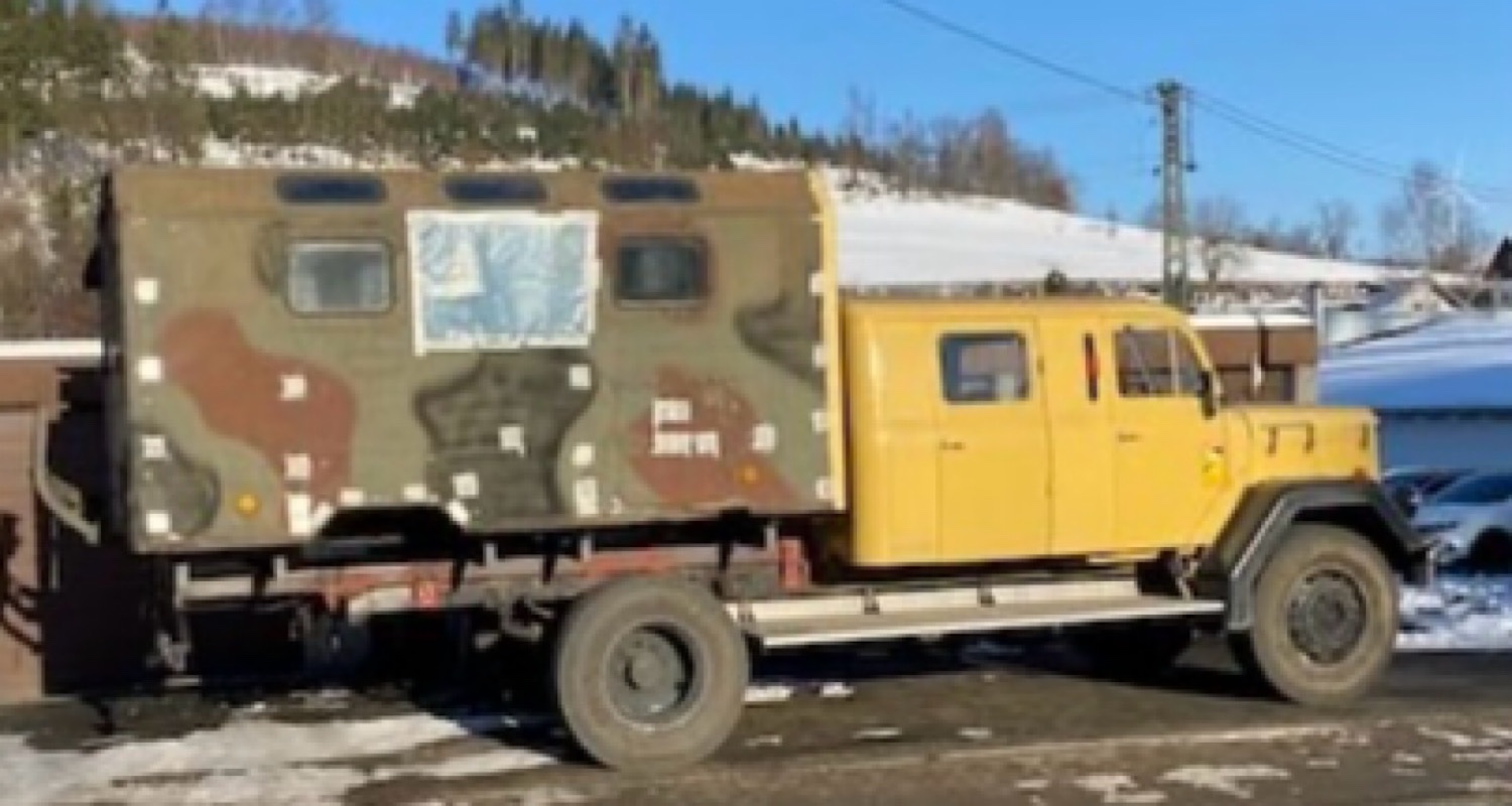

Freunde Thorsten und Agnese haben diesen kurzen Kung von meinem GAZ auf ihren Mercur geschraubt :D
Wenn das die kurze DOKa wäre würd das noch „besser“passen :smoking:

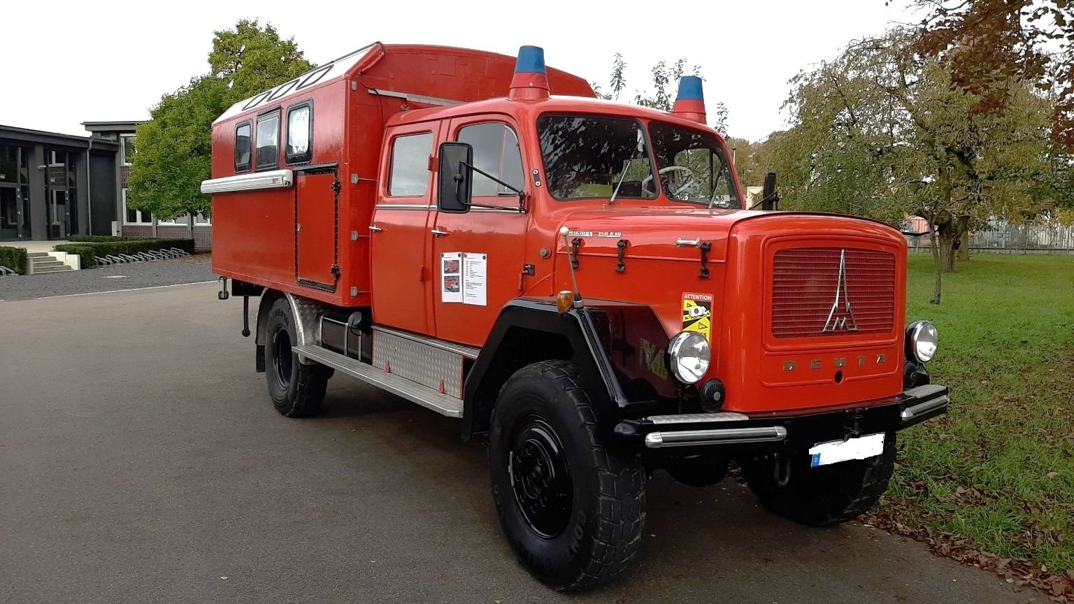

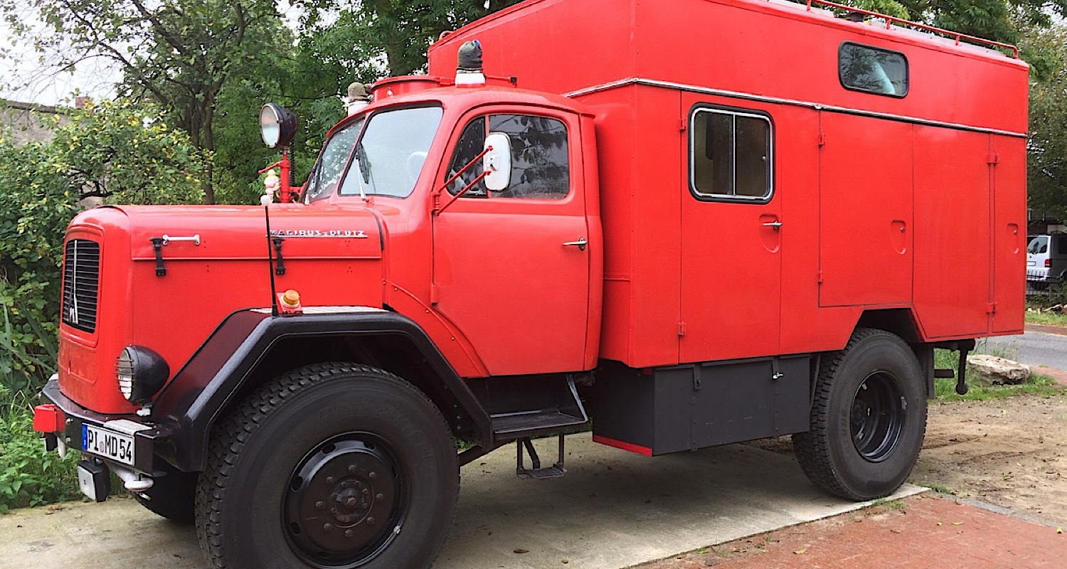

Dann zum Beispiel das wunderschöne, technisch permanent in Verbesserung befindliche Lastauto von Jörg 404… Doppelkabine Mercur mitklangen Kung!
Und son Mercur 150 D10A hat 9,5 l Hubraum, V6 Diesel mit 150 PS, zieht echt was weg als permanent Allrad und schluckt 20-24 l…
Lasst den Tankwagen wieder gehen( mal hier im Forum anbieten- wir sind hier verrückt genug) , behaltet den Kung .
Und einen Magirus Hauber kann man wirklich nur empfehlen, wenn es ein einfach aufgebauter Laster mit relativ gesicherter Erstzteilversorgung sein soll. Was Mercur z.Bsp angeht sind wir hier eine ansehnliche Gruppe mit besten Kontakten…

Das ist dieser Kung von meinem GAZ 66…

Hallo Laura,
hier mal ein Bild von meinem Mercur mit Kung Koffer, hatte Tom von geschrieben.
Dies ist ein älteres Bild
Dies ist aktuell
Es ist der Kung Koffer von SIL131
Innenmaße 4m x 2,25m
