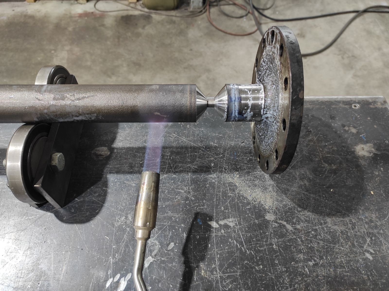

Gerd dir vielen Dank für die Ermutigung! Nachdem wir vor dem Austausch der Achse großen Respekt hatten haben wir uns dazu entschieden es doch mit schweißen zu versuchen. Nach langem suchen haben wir jemand gefunden der es probieren wollte.
Er hat die Welle vorbereitet: Anschließend hat er alles mit Schweißnaht ausgefüllt. Zwischendrin hat er immer wieder den Rundlauf kontrolliert und bei Bedarf korrigiert. Am Ende musste er für den Rundlauf nur minimal am Flansch abnehmen.
Damit fährt unsere gute Winde jetzt wieder - hoffentlich für lange!
