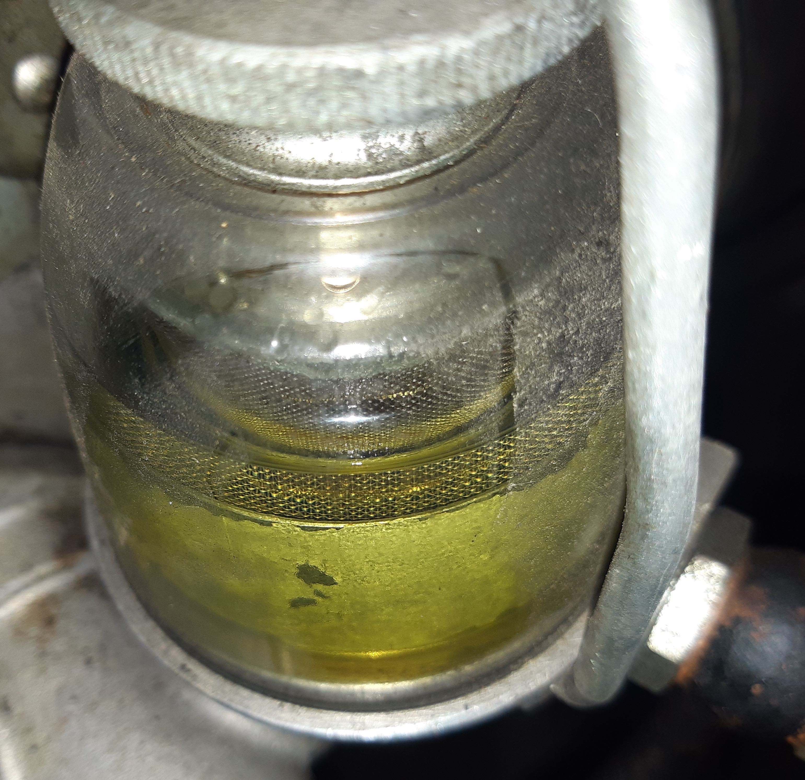

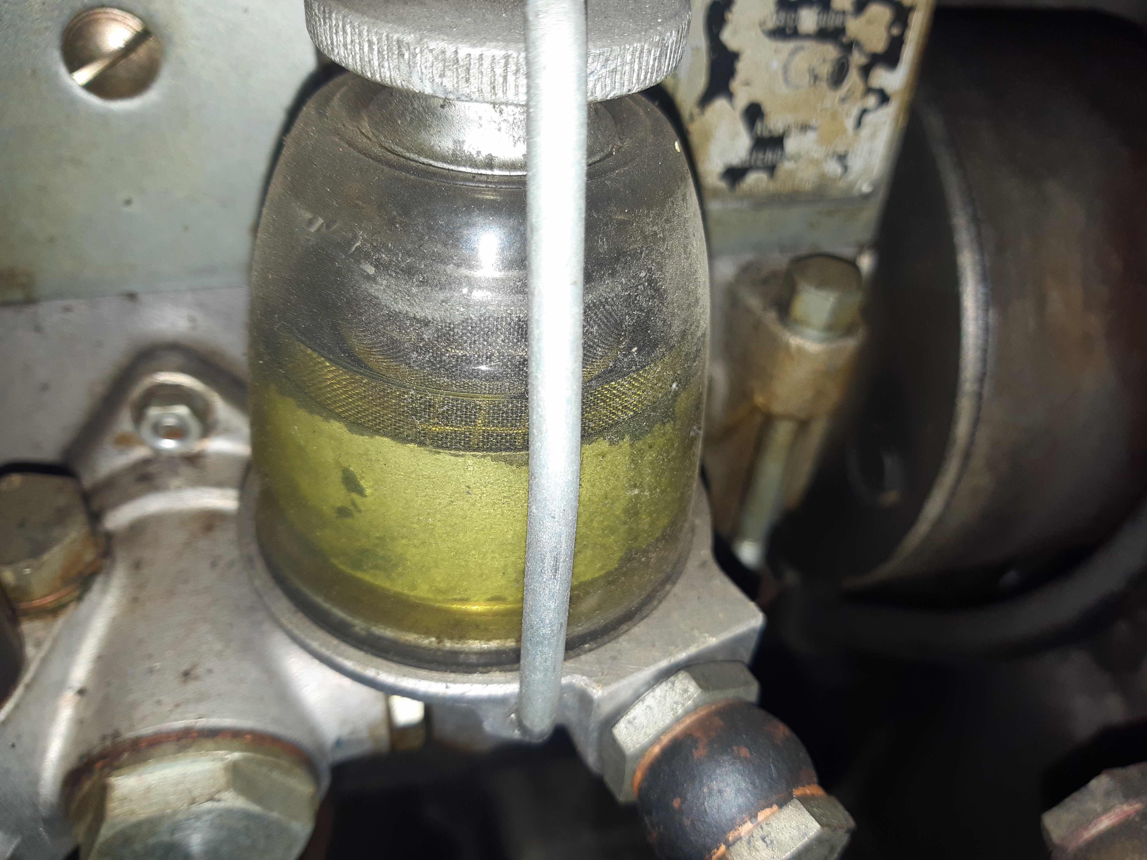

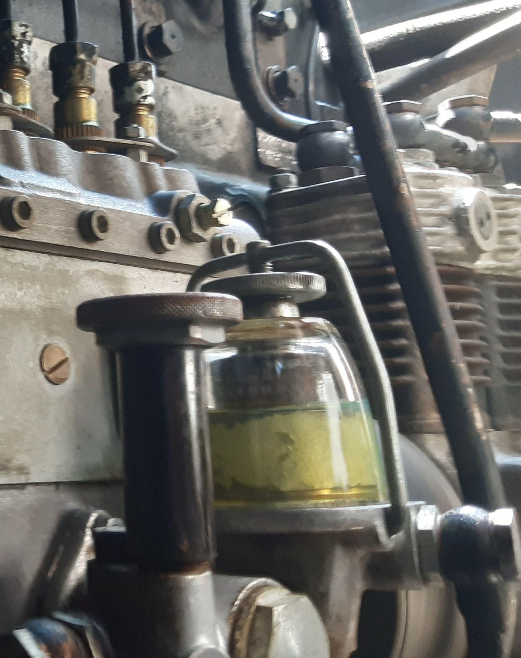

So sieht das Schauglas an der Einspritzpumpe aus:

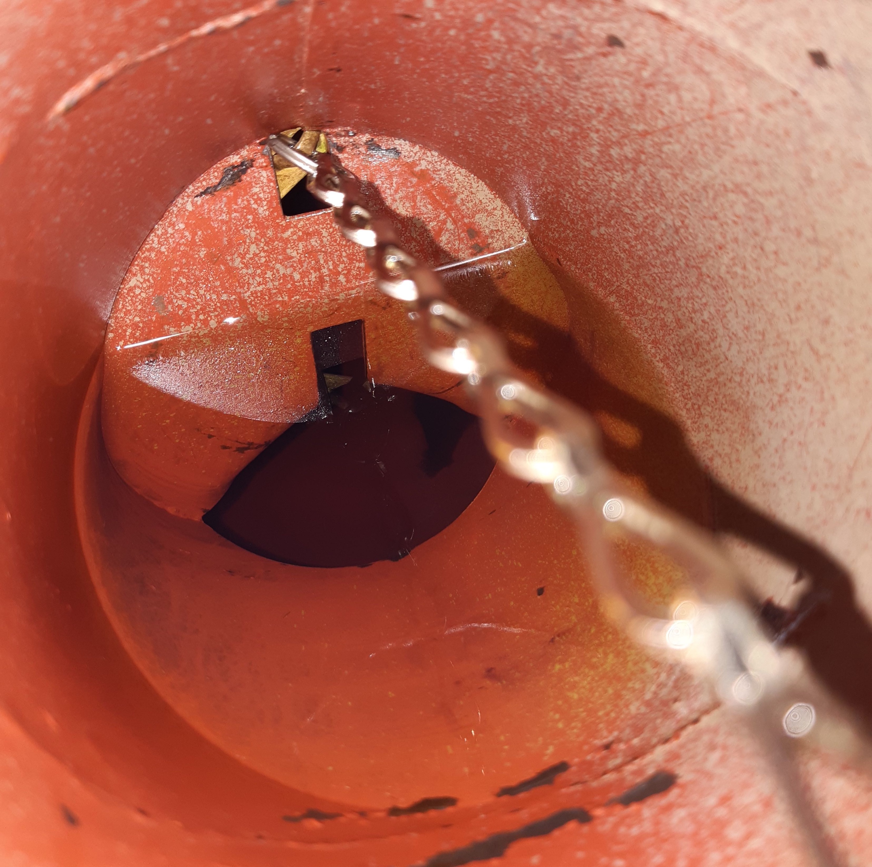

Und so der Tank: Ich bin mir relativ sicher dass ich bei der letzten Runde fahren noch Grotamar mit in den Tank gekippt habe.
Kann es an der Temperatur liegen? Es ist auf jeden Fall noch Sommerdiesel drin. Am Morgen war es draußen recht kalt (ca. 0 Grad) aber in der Halle war es bestimmt etwas mehr.
