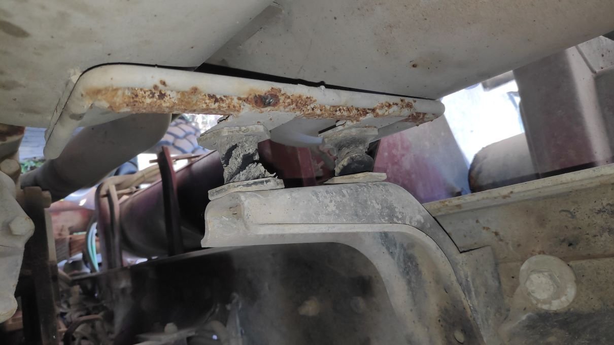

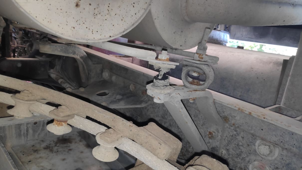

bei meinem 1428AF ist der Auspufftopf mit Gummihaltern schwingend aufgehängt. Das ganze hält nur so medium-gut und hat schon einer Not-Reparatur im Oman bedurft (siehe Bild). Nun sind die Gummi-Halter schon wieder durch. Daher frage ich mich ob das die richtige Art der Befestigung ist? Es ist nicht mehr der originale Auspufftopf sondern eine Ersatzanfertigung. Der Originale ist laut MB Teilekatalog starr montiert. Lediglich das Endrohr hinter dem Topf ist mit diesen Gummihaltern (388) A0019875340 befestigt.
Also, soll ich nun neue Gummidinger besorgen oder kann ich die einfach durch ne lange M10 Schraube ersetzen?
VG, Arnim

Dem Bild nach zu urteilen ist die horizontale Bewegung der zerstörende Faktor. Die Gummilager können die Schwingungen/Vibrationen begrenzen, aber nicht den Weg. Ich würde ein zusätzliches horizontales Gummielement einfügen, eventuell eins für X- und eins für Y-Richtung.
Als erstes wäre die Bewegungsrichtung der Anlage zu bestimmen, ggf müssen die zusätzlichen Elemente an anderer/günstigerer Stelle verbaut werden.
