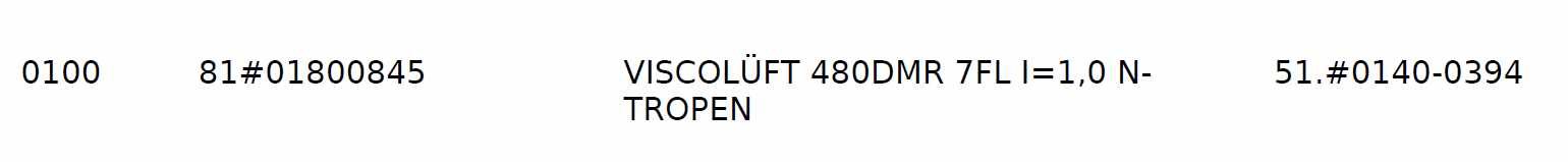

- das Kühlsystem ist dicht? Warmgefahren und vorsichtig mal den Deckel geöffnet entweicht der Druck merklich? Nach dem Test aber erstmal kalt werden lassen. Neuen Druck kann er sonst nicht mehr aufbauen und wird durch drucklosen Betrieb evtl. geschädigt.
- mit dem Wechsel des Lüfters hast du die Visco-Kupplung getauscht? Das wäre der einzige Kandidat der noch zum Fehlerbild passt.
- der "Tropenlüfter" hat nach meinen Unterlagen 7 Flügel ?!?
Volker
ja, wenn der Motor warm ist und man den Deckel öffnet, entweicht der Druck merklich.
Die Visco-Kupplung habe ich nicht getauscht, da nicht vorhanden.
Es gab für dieses Fahrzeug (Motor) drei Lüftervarianten. Ich habe die starre Variante.
Die starre Variante hat standardmäßig 7 Flügel, die "Tropenvariante" 10 Flügel (jetzt verbaut).

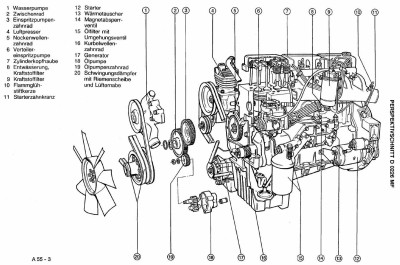

Die Zeichnung verstehe ich nicht. Sollte ich dort irgendwo einen Ölkühler(anschluss) sehen?
Re: Ölwanne außen säubern
die D02 und D08 haben normalerweise einen Öl/Wasser-Wärmetauscher -> siehe Position 13, der liegt zwischen Motorblock und dem Deckel mit Filterträger.
Zum Hintergrund: Ein Ölwärmetauscher ist die richtige Lösung zum schnellen aufheizen und temperieren von Öl im Motor. Ein separater Ölkühler (ÖL/Luft) muss irgendwo in den Luftzug gebaut werden, dazu braucht es Leitungen raus und rein inkl aller Druckverluste, zusätzlich noch eine Temperaturregelung. Solche Lösungen nachzurüsten macht meist mehr kaputt als besser.
Volker

Aber gerade ein Öl/Wasser-Wärmeübertrager spricht doch gegen einen Ölkühler? Weshalb denn das Öl über den Wasserkreislauf temperieren, wenn es einen extra Ölkühler gibt?
Ich frage allerdings als interessierter Laie, bin kein Motorenfachmann, das gebe ich gerne zu.
- Fahrrad-Philosoph
- Beiträge: 5690
Und hiermit
argumentierst du genau gegen deine Frage über der Zeichnung, meine ich

. Ich wollte nur den HInweis an Uwe geben, das der D02 üblicherweise einen Ölkühler hat in der Ausführung Öl-Wasser-Wärmetauscher. Ich hab dazu noch den Hinweis angebracht, das ich den Öl-Wasser-Wärmetauscher für die technisch richtige Lösung halte.
Was der Uwe draus macht ... obliegt ihm
Wenn er den Kunststoff gerne weg hätte ist das sein Ding, wenn er einen Öl-Luft-Wärmetauscher nachrüsten mag auch. Wenn er einen Elektrolüfter einbauen möchte, kann er das auch machen.
Aus der Sicht eines Motorenentwicklers sind alle drei Maßnahmen Unfug weil es zusätzliche Bauteile (und sei es nur das Rostpotential durch Lack anstelle Kunstoff) + Fehlerquellen in das Fahrzeug einbaut und die keinen Zusatznutzen bringen, aber wie gesagt...jeder wie er mag.

Danke, das habe ich jetzt verstanden. Für mich sind Kühler und Wärmeübertrager zwei verschiedene Geräte, das hat mich irritiert.
Du meinst ein Ölkühler, der Wärme von Öl auf die Umgebungsluft überträgt...ist kein Wärmetauscher?
alles gut, lieber mal nachfragen wenn man der Wortwahl nicht folgen kann weil der Gegenüber sich gerade wieder schwurbelig ausdrückt
Volker

Hallo Volker,
danke für das Bild.
Na ja, unter Ölkühler hatte ich was anderes im Kopf, halt dasselbe Aussehen, wie ein klassischer Kühler halt. (nur kleiner)
Über den Thermostatwechsel werde ich berichten. Dauert aber bis Ende September. (da sind dann nochmal 2,5 Wochen Urlaub zum vorher testen dabei)
Gruß Uwe
