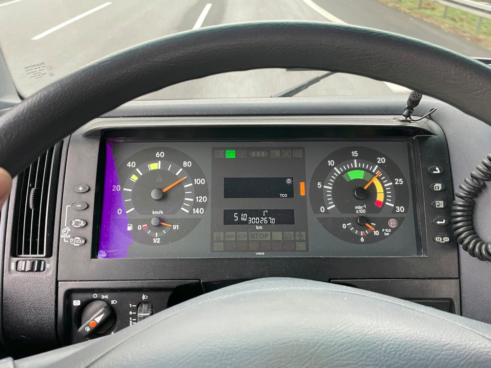

gestern wollte ich nun meinen Atego abholen und nach hause überführen. Thomas hat den Zwischenrahmen fertig und ich habe in Hamburg noch einen schönen luftgefederten Beifahrersitz und einen Zusatztank geholt. 13:30 Uhr bin ich dann losgefahren. Ich hatte mich über das schlechte Kaltstartverhalten schon gewundert. Auf der Strecke kam es hin und wieder vor, dass der Motor im Teillastbereich ruckelte und schlecht Gas annahm. Bei ca. 80km machte ich eine Pause auf einer Autobahnraststätte , schaltete den Motor ab und bekam ihn anschließend nicht normal zum laufen. Mind. 1 Zylinder lief nicht mit. Der Motor lief völlig unrund und ich konnte die Fahrt nicht fortsetzen. Das Problem trat schonmal kurz nach dem Kauf auf. Thomas hatte anschließend das Motorsteuergerät eingeschickt und reparieren lassen. Nun wieder ähnliche oder gleiche Symptome. Thomas war jedenfalls so nett, den Atego mit mir wieder die 80km zurückzuschleppen. Nun steht er wieder auf dem Ausgangsplatz. Wie ihr euch vorstellen könnt, bin ich nun recht ratlos.
Hier ein Foto vom Display Falls es hilft , hier die FIN: WDB9723421K844444
Tja - nun stellt sich die Frage, wie es weiter gehen soll. Zum Daimler? Da die Reparatur durchführen lassen? Ist es ein bekannter Fehler? Spender suchen und Steuergerät, Pumpe-Düse-Elemente tauschen?
