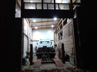

Re: OM904LA Euro 3 - Motorsteuerung
Moin Martin,
nee - nicht mit 90 über die Ampel.
War heute wieder in meiner Halle und hab Maß genommen. Ja - ist schon ein tolles Fahrzeug. Jetzt wird der Atego erstmal ne Weile in der Halle stehen bleiben müssen. Strippen und Korrosionsschutz betreiben ;-)
Gruß ausgerichtet und kommen instantan zurück!
Cheers,
Vadim
