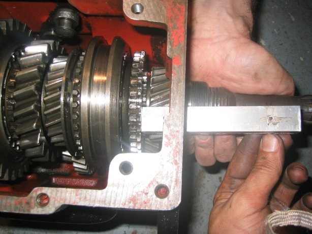

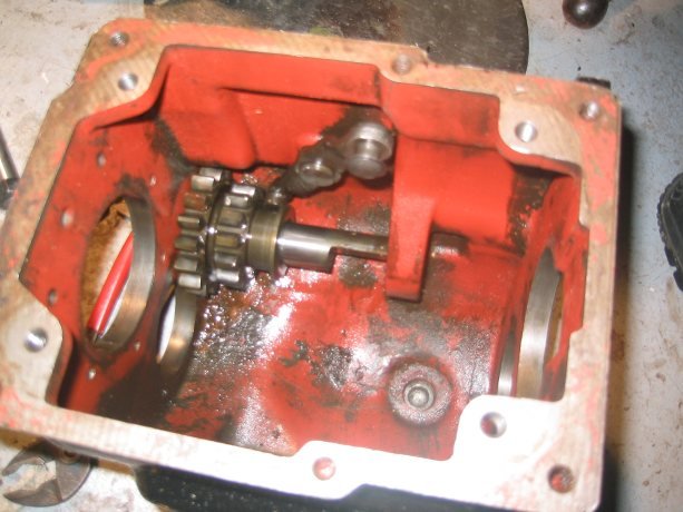

ich will heute meine Erfahrungen und Abzieher fuer das Zerlegen eines Hanomagschaltgetriebes weitergeben.
Wie hier auch schon diskutiert, sollten die Lager alle ein sog. C3 Lager mit erhötem Lagerspiel sein. Ich habe alle Lager der oberen und der unteren Welle getauscht. Auf der Kupplungsseite ist das große Lager ein 6209 NC3 unten ist es ein 6206 C3. Auf der Seite der Gelenkwelle ist das obere Lager auch ein Rillenkugellager 6307 NC3 ausserdem ist da noch ein Nadelkäfig 25x33x20.

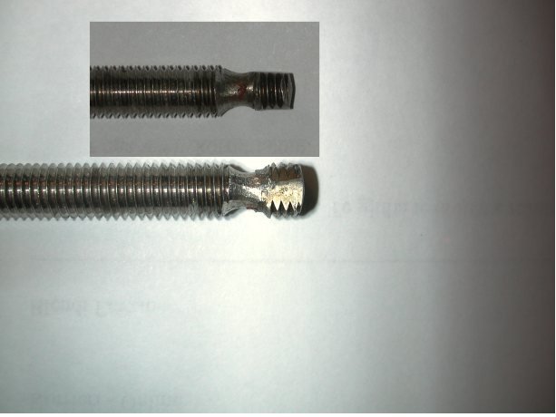

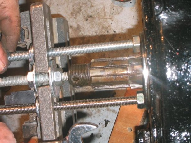

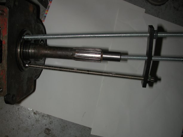

Ich habe zuerst das untere Lager an der Kupplungsseite abgezogen. Dazu habe ich einen selbstgebauten Abzieher verwendet. Dieser besteht aus zwei Flachgeschliffenen M3 Schrauben und zwei großen Muttern, sowie ein Metallstück zum Abziehen. Das folgende Bild zeigt den Abzieher in Aktion. Der Kugelkäfig geht bei dieser Variante zwar kaputt, iss aber egal, da ja eh ein neues Lager eingebaut wird.

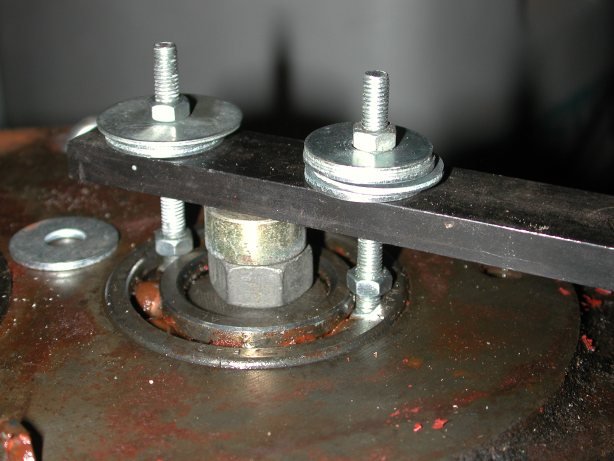

Als ich dann das obere Lager abziehen wollte, stellte ich fest, dass das Blockieren des Getriebes mit einem Gang und Rückwärtsgang nur mit zentrierter unteren Welle funktioniert, also kleines Lager wieder etwas reinklopfen und mit Hammer und Schraubenzieher die große Mutter auf der Welle loesen und entfernen. Danach kommt der zweite selbstgebaute Abzieher zum Einsatz. Die Gewindestange M10 ist am Ende einmal komplett rundherum angefeilt und an zwei Seiten abgeflacht, so dass sie in den Kugelkäfig reingeklopft werden kann und dann zum Abziehen verdreht wird. Soweit klar?
Wenn nicht hier kommt das Bild der Gewindestange
Bild des Abziehers in Aktion.

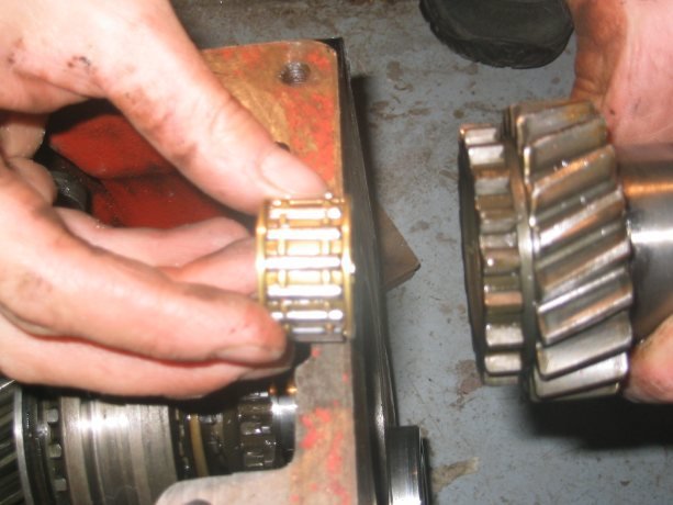

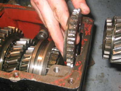

Danach war die erste "Abziehsession" beendet. Zum zweiten Teil auf der Gelekwellenseite habe ich wieder den gleichen Fehler gemacht, denn das loesen der 36er Mutter geht nur mit blokiertem Getriebe (zwei Gänge gleichzeitig) also die vorderen Lager wieder etwas draufklopfen und Mutter lösen. Danach Lager abziehen, wieder mit den bewährten Gewindestangen, allerdings mit einem Maschinenschraubstock als Metallgegengstück (war greifbar und stabil genug). Damit die Gewindestangen nicht aus den Lagern rutschen kann man eine Mutter aufschrauben. Noch besser ist es, wenn man mit zwei Muttern kontert und dann beim Abziehen die Stange fixiert (Rohrzange, Gabelschlüssel...). Jetzt folgt das lösen der Antriebswelle mit einem Alu- oder Kupferstück wie in der Instandsetzungsanleitung beschrieben. Jetzt ist der kleine Nadelkäfig freigelegt. Jetzt die Schaltmuffe (heist die so??) nach Hinten geschoben und das lose Zahnrad herausnehmen. Jetzt kann die komplette obere Welle schräg nach oben entnommen werden. Das untere Lager dann noch mit den zwei abgefeilten kleinen Schrauben abziehen und schon ist das Getriebe Kugellagerfrei!
Geschafft: Hilfsmittel: Olaf, Instandsetzungsanleitung, Olafs Werkstatt
Viel spass beim wechseln.
Gerold
