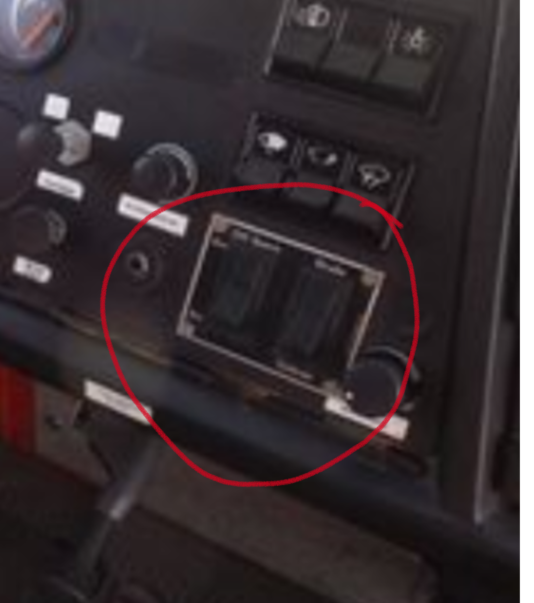

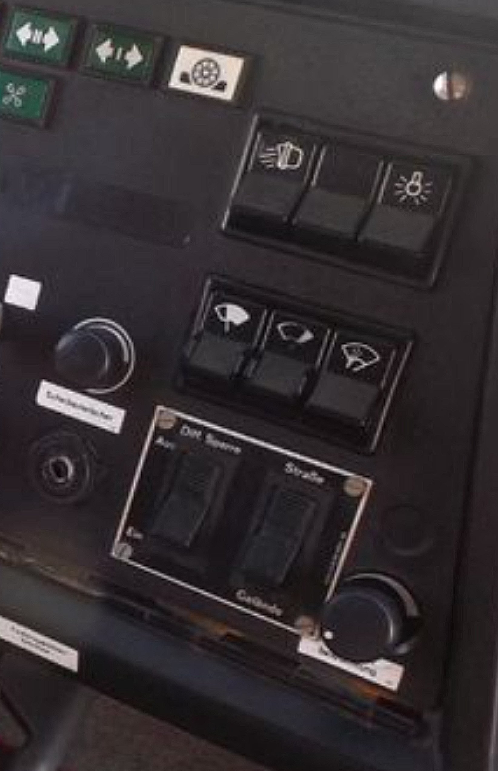

So, das sind die Zwei
Sleepwalker
Beiträge: 716
Wohnort: Meschede (Sauerland)
Re: Magirus Deutz 192 Allrad Sperren etc
#11 Beitrag von Sleepwalker » 2022-12-20 21:44:54
Wenn man jetzt noch lesen könnte, was da so dran steht :angel:
Bagaluten_Mag
Beiträge: 21
Registriert: 2022-12-19 19:38:10
#12 Beitrag von Bagaluten_Mag » 2022-12-20 22:12:08
Links: Diff. Sperre ein/aus
Rechts: Gelände/Straße

Prinzipiell gilt auch für die elektropneumatische Schaltung das was oben schon für den 170D11 beschrieben wurde .

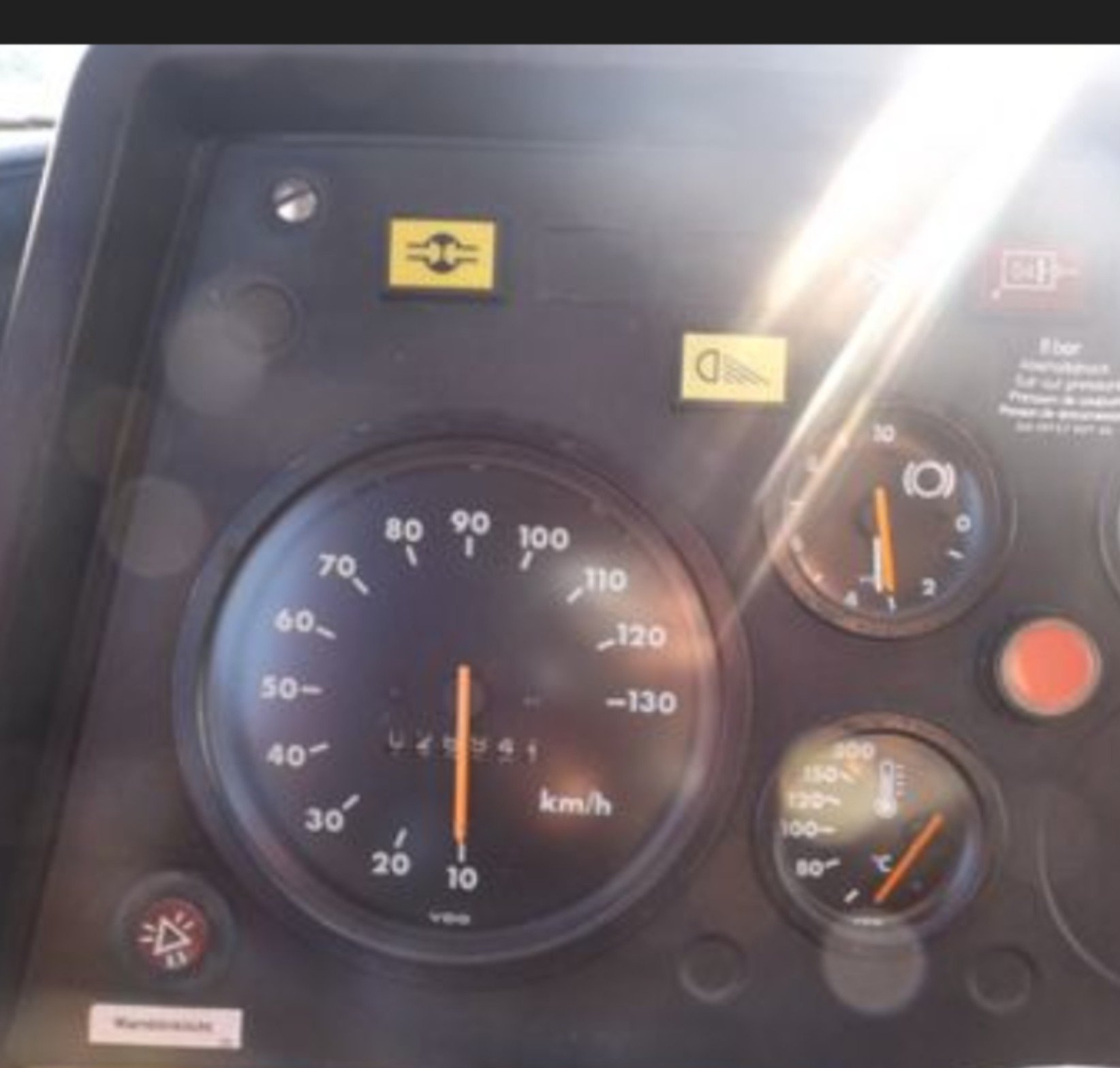

Gibt es oben links eine gelbe und eine rote Lampe? Wenn nur gelbe Lampe, dann ist nur die Längssperre vorhanden (sieht schwer danach aus), wenn auch rote Lampe, dann auch eine Hecksperre. Geländegang wird meiner Kenntnis nach nicht leuchtend angezeigt (siehe Bilder oben)
Matthias aus dem Fernwehbus
Bagaluten_Mag
Beiträge: 21
#16 Beitrag von Bagaluten_Mag » 2022-12-21 9:28:15
Ja, stimmt der hat nur die gelbe Leuchte!

Der Schalter Gelände/Straße schaltet im Verteilergetriebe zwischen dem "Straßengang" und dem "Geländegang" (Untersetzung). Im Geländegang also der Untersetzung ist die Höchstgeschwindigkeit geringer dafür hat das Fahrzeug dann "mehr Kraft". Kann auch auf festem Untergrund wie z.B. Asphalt eingelegt und benutzt werden, wenn mann z.B. einen steilen Berg hoch muss.
Der Schalter Diff-Sperre schaltet bei deinem Fahrzeug die Sperre vom Mitteldifferential (Längssperre) ein. Das heißt, dass nun die Vorder- und Hinterachse starr miteinander verbunden sind. Das darf man nicht auf festem Untergund einlegen und damit fahren, weil sie nun die Drehzahlunterschiede der Vorder- und Hinterachse bei Kurvenfahrten nicht mehr über das Mitteldifferential ausgleichen können. Es kommt also zu Verspannungen im Antriebsstrang, die sich irgendwie "abbauen" müsssen. Im besten Fall radieren nur die Reifen. Im schlechtesten Falle schert z.b eine Antriebswelle oder so ab. Also Sperren immer nur auf losem Untergund benutzen.
Die eingelegte Mitteldifferentialsperre (Längssperre) wird dir über das gelbe Symbol im Armaturenbrett angezeigt.

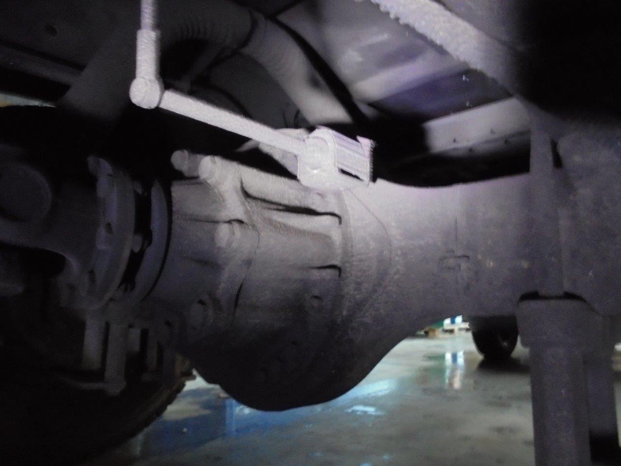

Ich habe dieses Gestänge am hinteren Differenzial und bin der Meinung das ist für die hintere Diff-Sperre. (192D11)
Ist das so?
Ist das so?
... nö... das ist die ALB Regelung (je mehr Gewicht desto mehr Bremswirkung auf der Hinterachse)
Sperre ist seitlich (Beifahrerseite) am Diff und es geht eine DruLu Leitung hin + Kabel für die Kontrolllampe :happy:

Nee, nee.
Das ist die Hebelanordnung zur Bestätigung des ALB-Regelventils.
Ist das so?

Noch nie was von ALB gehört, man lernt nie aus. :unwuerdig:
Also braucht der LKW noch eine Hinterachssperre...........
Wo bekommt man die her?

Also zusammenfassend: ich stelle fest: Finger vonne Knöppe 😅☝🏻💥
Beiträge: 14775
#29 Beitrag von lura » 2022-12-21 20:06:36
Ausser im Gelände, aber da brsuchsz Fu wahrscheinlich nur die Sperre, wenn mal, der 192er hat ja genug Bumms.

Übrigens, meine Erfahrung ist, wenn sich die Längssperre beim langsamen geradeaus Rollen nicht direkt löst, lieber ein kurzes Stück geradeaus rückwärts fahren bis sie ausrastet. Kurven fahren hilft nur beim Lösen/Einrasten der HA oder VA Sperre. Am Besten immer die Sperren lösen BEVOR man Asphalt erreicht, bzw. einlegen kurz nachdem man festen Untergrund verlassen hat und BEVOR man Gefahr läuft sich einzugraben. Dazu gehört auch reduzierter Luftdruck, der meist mehr hilft als die Sperren.
Viel Spaß im Gelände
