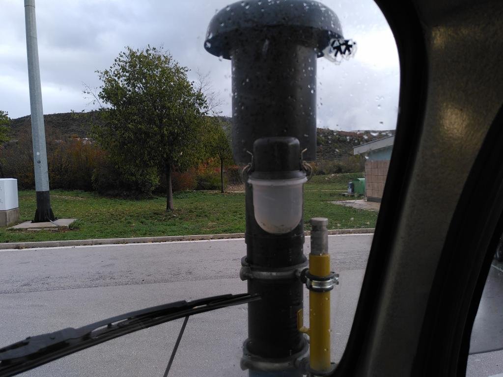

Leider mußte ich in der letzten Zeit viel im Regen fahren, zum Teil hat es geschüttet wie aus Eimern. Dabei ist mir aufgefallen, daß der Staubsammelbehälter meines Zyklon-Vorfilters zum Aquarium wird. Offensichtlich wird nicht nur Staub aus der angesaugten Luft ausgefiltert, sondern auch die Wassertropfen. Soweit, so gut. Aber wenn man bei Sauwetter an einem einzigen Tag 5 mal den Behälter leeren muß, weil er mit Wasser voll ist, überlegt man doch, ob es nicht auch eine andere Lösung geben könnte.
Was man auf dem Bild schlecht erkennt: der Staubsammelbehälter ist fast komplett mit Wasser gefüllt!
Ich überlege nun, ein kleines Wasserablaufloch in den Boden des Behälters zu bohren. Bin aber nicht ganz sicher, ob ich dadurch die Druckverhältnisse im Zyklonfilter durcheinander bringe und somit die Abscheidewirkung verschlechtere. Weiß es jemand?

Wissen nicht, aber ich kann mir nicht vorstellen, dass ein 1-2mm Loch relevant wäre. Das ist doch im Verhältnis zum Gesamtdurchmesser eher zu vernachlässigen.
Ich würde es wohl ausprobieren und notfalls das Loch wieder zu kleben.
Zu verlieren hast du doch eigentlich nichts, der normale Luftfilter ist ja noch in Position.

die Lösung wäre ein Staubaustrag-Ventil, wie es an Zyklon-Vorstufen von Luftfiltern üblich ist. Fragt sich nur, warum MANN das nicht Werksseitig montiert, die wissen doch eigentlich, was sie tun…

Bohr doch das Loch und installiere ein Ablassventil.
Bei Regenwetter kannst du dann aufdrehen und offen lassen.
Bei gutem Wetter machst du den Hahn zu, und gehst kein Risiko ein.
Modellbaubereich (Spritversorgung Verbrenner Motoren) gibt es kleine Absperrhähne.

Durch die Oberflächenspannung des Wasser sollte das Loch 5mm sein, damit das Wasser abläuft.
Dann ein M 6 Gewinde schneiden. Mit Schraube und Dichtungsring kannst Du das dann auch wieder verschließen.

Für diese (ältere) Bauart des Zyklonfilters bietet MANN keine Staubaustragventile an. Es paßt auch keines von einem anderen Filter, weil der Anschlußdurchmesser bei mir viel größer ist.

Tolle Idee, so werde ich das machen!

Toyota hat das an ihren Landcruiser-Serienzyklonen mit einem Loch im Abscheider, das von unten mit einem Gummiplättchen versehen ist gelöst: quasi ein Rückschlagventil. Da müsste man nicht an auf und zumachen drandenken ... :joke:

Das sind die von Felix schon erwähnten Staubaustragsventile (so heißen die bei MANN). Ist bei mir eher schwierig umzusetzen.
Aber ich habe gerade einen schönen Mini-Kugelhahn bestellt, das wird hübsch aussehen und gut funktionieren!
