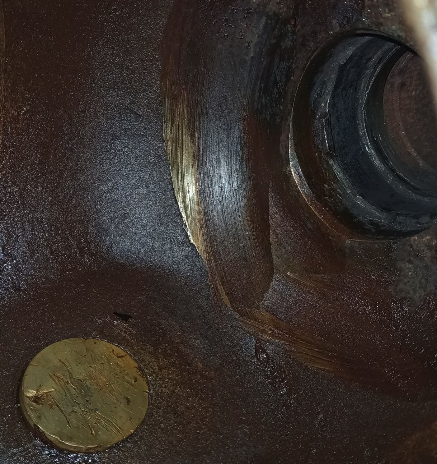

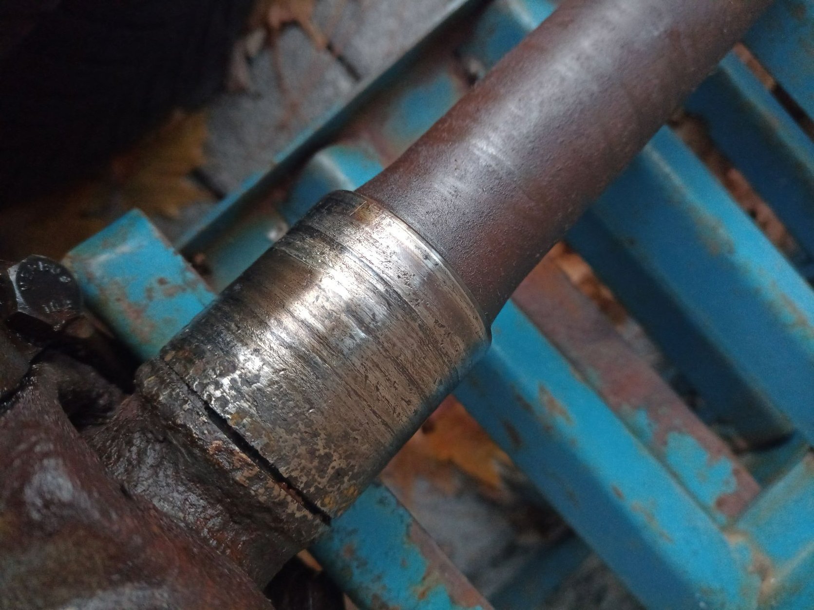

#2 Beitrag von LeoBrandon » 2022-11-27 0:37:20
Hier noch Bildmaterial dazu. :hacker:

Moin. Das gleiche Phänomen hatte ich beim 1113 Kurzhauber auf der Vorderachse. Auch ewig gesucht. Das Brummen kam manchmal bei hohen Autobahngeschwindigkeiten und blieb bis zum Stillstand. Danach war es weg. Zwischenzeitlich hatten wir Freilaufnaben an der Vorderachse nachgerüstet. Da war es weg. Also musste es etwas mit dem vorderem Antrieb sein. Nachdem die Kardanwellen neu gelagert wurden blieben dann nur noch die Lagersitze übrig. Und meine inneren Lagersitze der Achshalbkugeln (Doppelgleichlaufgelenke) sahen genauso aus wie deine.
