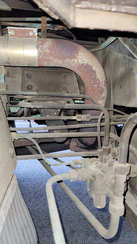

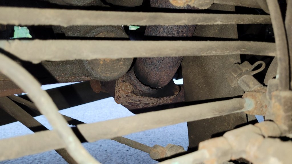

bei meiner letzten Ausfahrt ist das Auspuffrohr vom Dreiecksflansch bei meinem 170d11 abgerissen.
Wie setze ich das am besten in stand?
Ohne den kompletten Auspuff in Edelstahl umzusetzen.
"Einfach" ein neues Rohrstück einschweißen?
Danke und Gruß
Lars

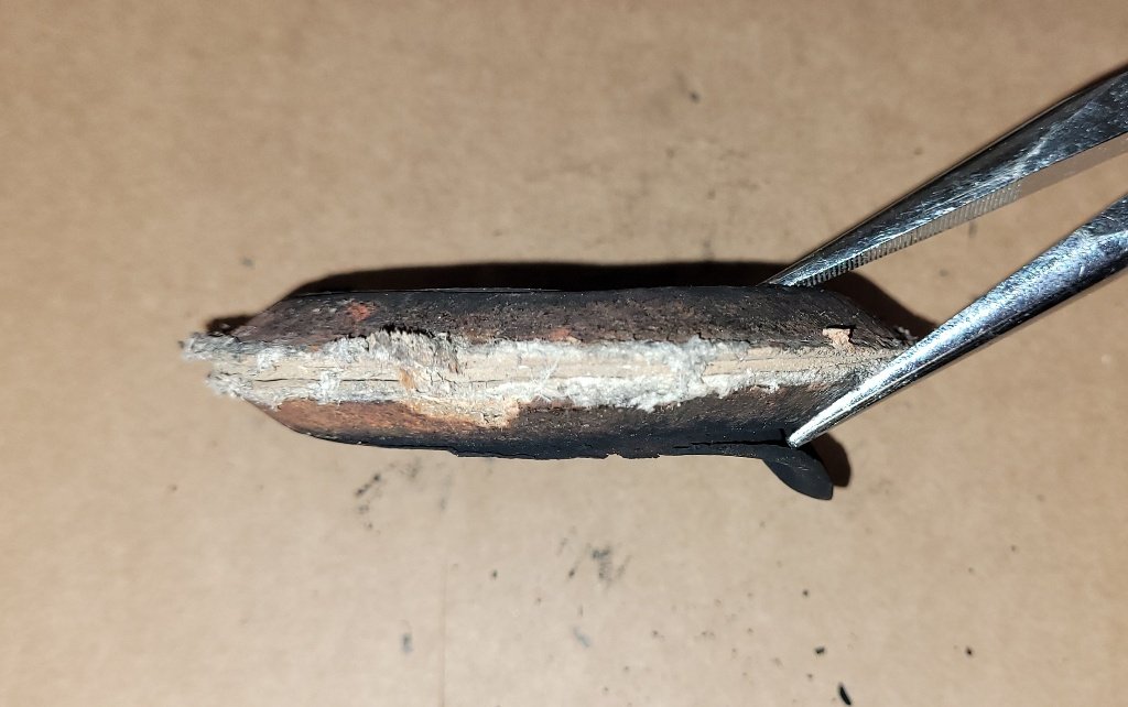

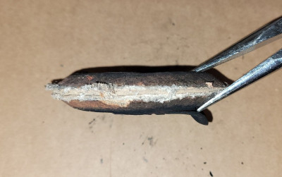

der Auspuffboge und der Flansch ist inzwischen ausgebaut und gesandstrahlt.
Es ist doch erstaunlich wie viel Material stehengeblieben ist.
Darum werde ich versuch ihn zu schweißen.

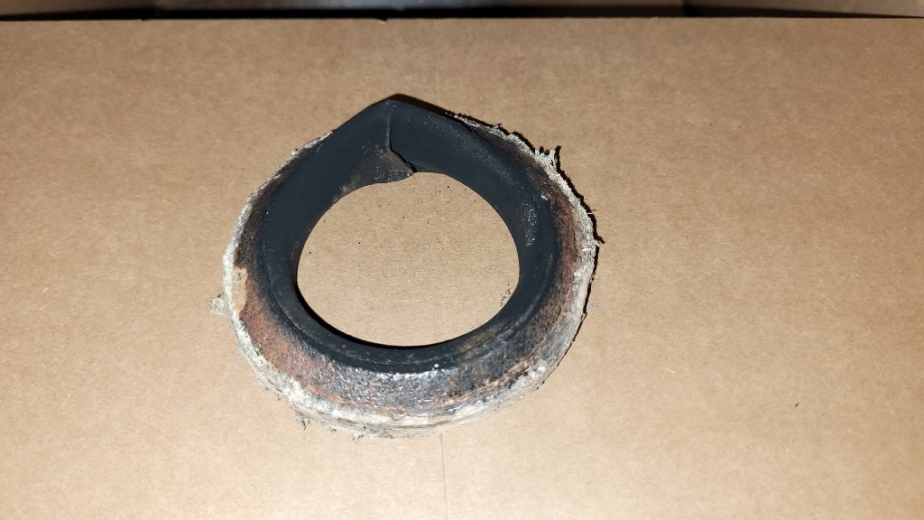

Leider bin ich bei der Dichtung noch nicht fündig geworden.
Es scheint als wäre es eine Art von Doppelkonus.(siehe auch Bilder im Anhang)
Innendurchmesser: ca. 58mm Aussen ca. 93mm
Innen ist eine Art Metallring.
Musste die noch keiner tauschen?
Danke und Gruß Lars

Brennring ist denke ich das Zauberwort ;)

Oder Flammring .......Konusring

Gib Mal die FG Nr bekannt. Damit kann ich dir die TN raussuchen

Hallo Lars
Habe die Nr
Deutz 3348038
Iveco 42422292
Bei Deutz über 90 Euro, bei iveco nicht mehr lieferbar.
Ich habe eine aufgetrieben für 35 Euro mit Versand
Gruß Günter
