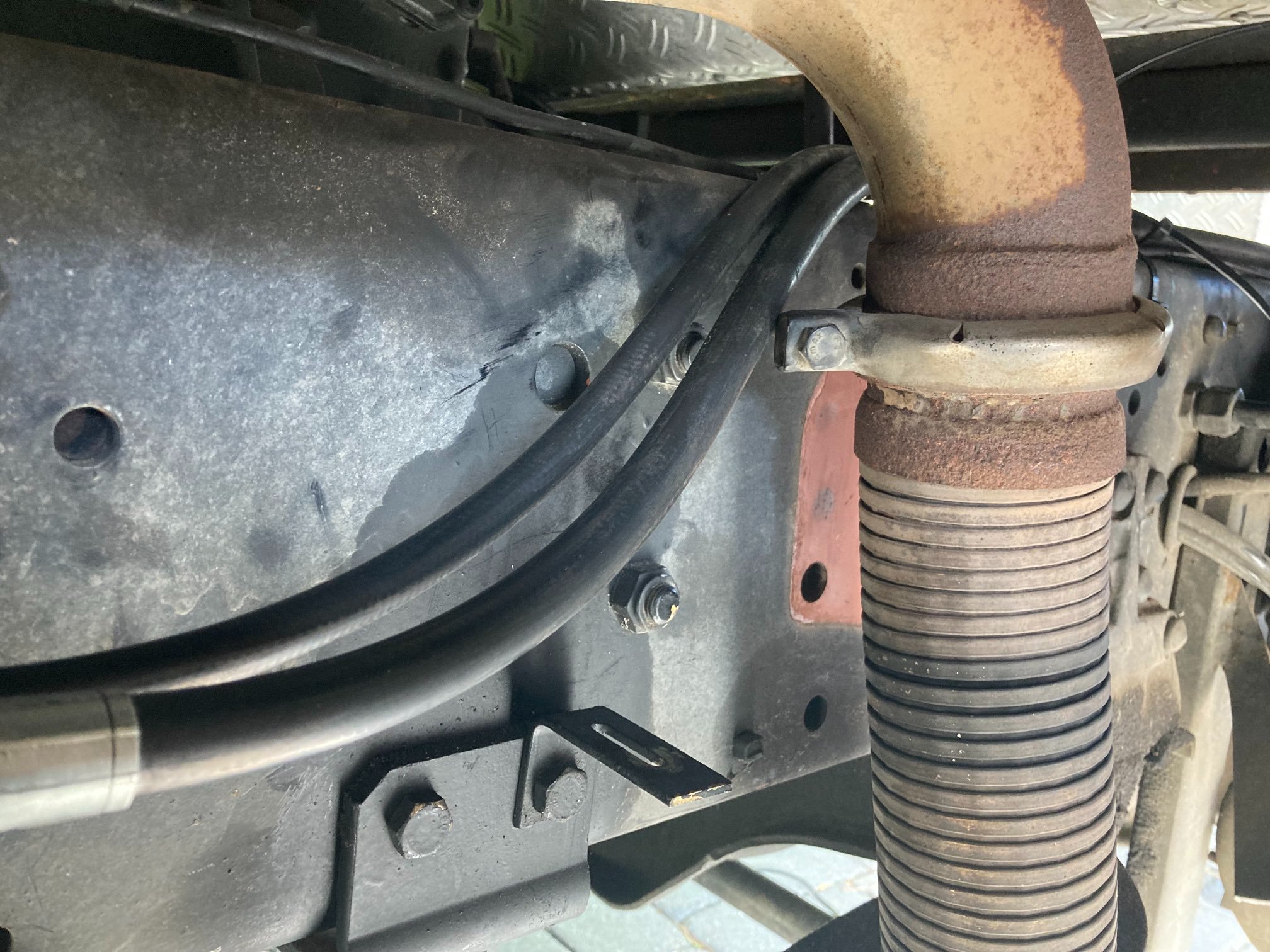

Hallo Leute,
nach einem Umbau laufen bei mir zwei Hydraulikschläuche zwischen Rahmen und Flexrohr vom Auspuff.
Sollte ich das dort isolieren?
https://www.amazon.de/gp/product/B00V26LVMM
Die Schelle (Schraube) drehe ich noch weg.
Gruss Henrik!

Schraub da einfach ein Alu Blech vor die Schläuche.
Gruß Thomas
Gruß Thomas

ich würde ein Stück Blechstreifen dazwischen schrauben und gut.
Gruß, Jimmy
Gruß, Jimmy

Für Elektro- und Pneumatikleitungen sind laut der ARL folgende Abstände einzuhalten für (für Hydraulikleitungen dürfte eher weniger gelten):
Im Bereich von Wärmequellen sind folgende Mindestabstände einzuhalten:
• bei Abgasrohren ohne Abschirmung: 200 mm
• im Bereich der Abgasnachbehandlungseinheit, ohne Abschirmung: 150 mm
• bei Wärmequelle mit Blechabschirmung: 100 mm
• bei Wärmequelle mit Blechabschirmung mit zusätzlicher Isolierung: 80 mm
Du brauchst also mindestens 80 mm Abstand. Die Schlauchisolierung bringt nur 20 mm. Ich denke das ist einfach die falsche Stelle für die Hydraulikleitungen. Das ist auch so nah am Krümmer eine besonders heiße Wärmequelle.
Lese unbedingt mal die ARL durch. Dort steht im Kapitel 3.9 Verlegung von Hydraulikleitungen noch einiges, was man speziell bei Hydraulikleitungen beachten muss. Z.B. nicht die Hydraulikleitungen mit anderen Leitungen verbinden, Verwendung von Kabelbindern, etc..
https://bb-portal.mercedes-benz-trucks. ... 181116.pdf

Das Loch im Rahmen könnte man auch für eine Winkelschottverschraubung nehmen, dann kommst du auf die andere Seite vom Rahmen.
Oder längeren Schlauch nehmen und anders verlegen.
In Baumaschinen gehts auch immer eng zu, aber im Bereich der Abgasanlage sind nie Schläuche verbaut.
Andreas
Andreas

Und das hat auch einen guten Grund......AndreasU2150 hat geschrieben: ↑2022-10-01 9:27:54Hallo
Andreas

Ist nur temporär, 2 x 300km zum Kabinenkürzen und wieder zurück.
Ich bau das dann noch um. Ich werde in dem Bereich dann wieder auf Rohr umbauen.

...wickel Alufolie rum.......w3llschmidt hat geschrieben: ↑2022-10-02 18:31:26Ist nur temporär, 2 x 300km zum Kabinenkürzen und wieder zurück.
