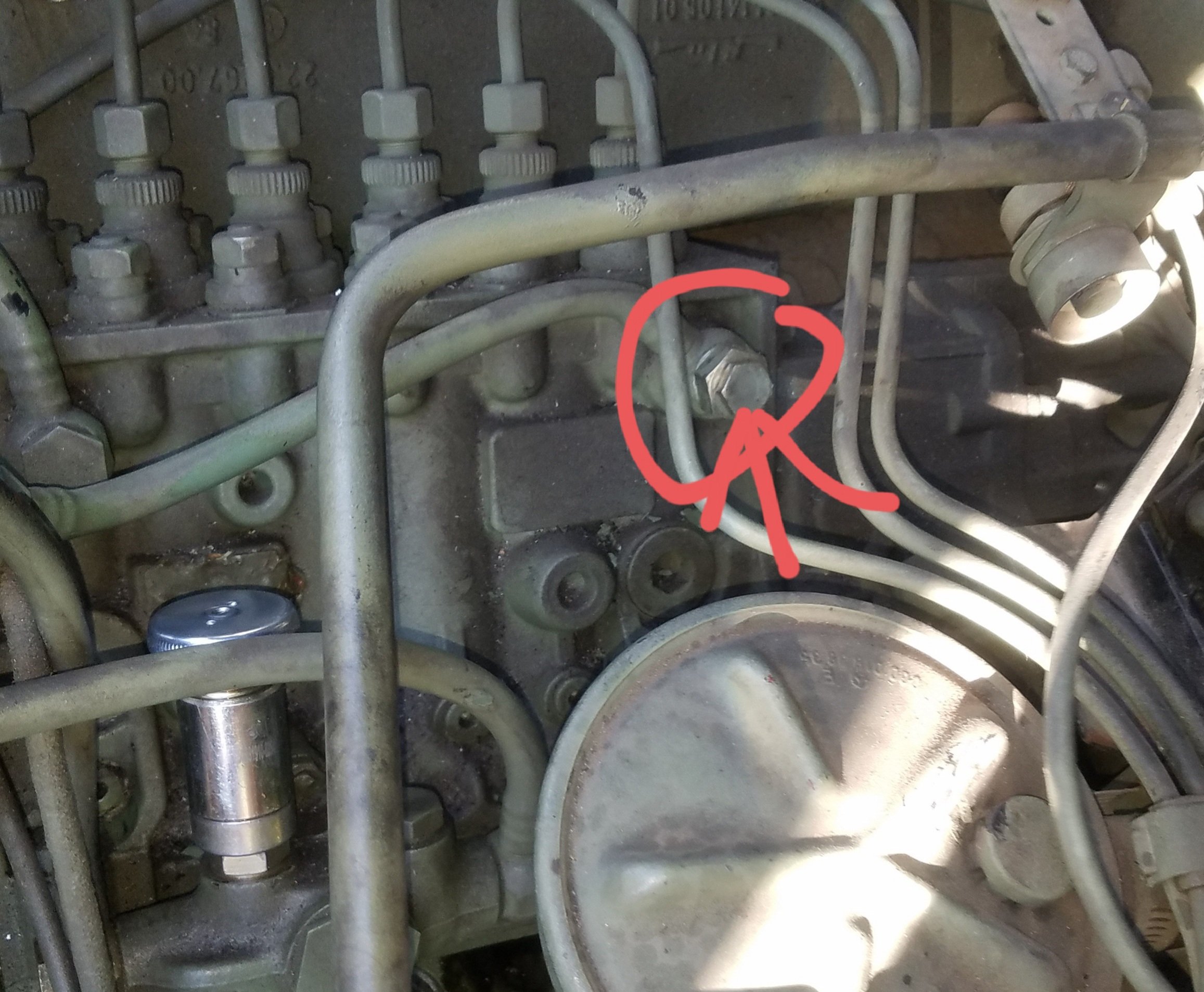

Das Druckhalteventiel sitzt bei mir in der Holschraube, welche die Rücklaufleitung mit der Pumpe verbindet.
Druckhalteventil
Druckhalteventil
Dyabel
Beiträge: 20
Registriert: 2021-02-27 14:04:58
Re: Mercedes 1222 OM 421 Geht immer wieder aus
#32 Beitrag von Dyabel » 2022-02-06 0:21:42
Klasse! Vielen Dank für das Foto!
Jetzt muss ich mal sehen ob ich das Ventil hier in Schweden herbekomme. Hat jemand zufällig die Teilenummer parat? :angel:

ohne genaue Daten kann ich nur raten:
A 000 074 76 84
Entspricht u. A. Volvo 11700231, damit ist es in Schweden vielleicht einfacher.
DaPo (Daniel)

Für eine Bosch-Reiheneinspritzpumpe hat das Überströmventil die Bosch-Nummer 1 417 413 047.
So ein Teil hat jeder vernünftige Bosch-Dienst.

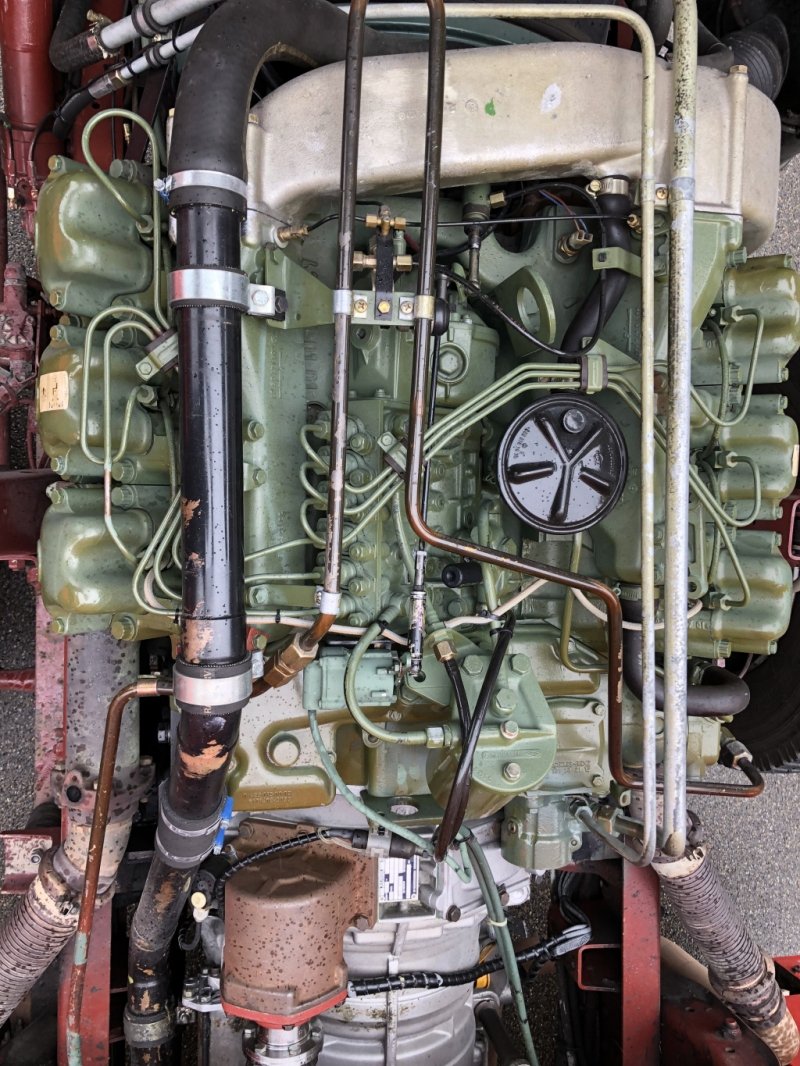

Ich muss einmal nachfragen, was genau ist die Vorförderpumpe? Ist das die Handpumpe? Die zu ersetzen ist mit knapp 30 Euro ja eher preiswert. Mit der Handpumpe kann ich jedenfalls so viel Druck aufbauen, dass in der Rücklaufleitung von der ESP das Überströmventil pfeift.
Anbei ein Foto, noch ohne PL420.
Ich erkenne die Leitung die vom Tank kommt und in die Handpumpe geht. Von dort weiter in den Filter und dann weiter in die Einspritzpumpe, die dann an die einzelnen Einspritzdüsen verteilt. Von dort dann die Leckleitungen zurück zur Rücklaufleitung der ESP, die dann wieder zum Tank zurückläuft.
Kann mir einer sagen, was sich hinter dem schwarzen Deckel auf der rechten Motorseite (ungefähr mittig, zwischen brauner Luftpresserleitung und den drei Dieselleitungen) verbirgt? Kurbelwellengehäuseentlüftung?
*edit2*
Nach rund 20 Minuten Wartezeit, muss ich wieder "aufpumpen" bevor das Ventil in der Rücklaufleitung der ESP wieder auslöst. Wird also wohl wirklich ein Rückschlagventil sein. Jetzt muss ich das nur noch finden, im EPC gibt es nur das Überströmventil und das Ventil an der Handpumpe (TN A0000900210).
Wenn alles nix hilft muss ich erstmal den PL420 Filter rauswerfen.

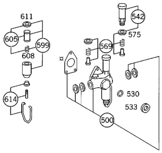

Bevor ich jetzt wild Teile auswechsel, wollte ich fragen
Überströmventil oder Handpumpe (bzw. dafür den Rep-Satz)?
1222 AF BJ 1986
Beiträge: 17776
#44 Beitrag von Pirx » 2022-08-11 14:33:41
querys hat geschrieben:
2022-08-11 11:35:30
Ich bezweifle, daß Dich die Preise von einer umfassenden Überholung abhalten könnten:
A 990 090 02 00 Reparatursatz Ventile Vorförderpumpe = 4,49 EUR incl. Mwst.
Eine passende Handpumpe gibt's im www so ab 10 EUR (ich bevorzuge die dort angebotenen Metallvarianten gegenüber den aktuellen Bosch-Plastikpumpen)
Also mach' doch einfach beides!

Jetzt hab ich es endlich verstanden, die Handpumpe ist bei Mercedes als Einzelteil wohl entfallen, es gibt nur noch die gesamte Vorförderpumpe. Deshalb was ich etwas verwirrt.
Die reine Handpumpe hat die Nummer A0000900050 (gibts im www aber trotzdem noch), ersetzt durch A0000908850. Das ist wiederum die komplette Vorförderpumpe.
Leztztendlich kostet die gesamte Vorförderpumpe mit Handpumpe nur 30 Euro, dann bestell ich die und alles zusammen ist neu. Offensichtlich wurde bei mir die Handpumpe bereits mal gewechselt, da diese die besagte Plastikpumpe ist, sprang bei der Feuerwehr wahrscheinlich auch schlecht an.
1222 AF BJ 1986
Beiträge: 17776
#49 Beitrag von Pirx » 2022-08-13 9:27:39
2022-08-12 7:24:14
Sorry,
aber ich weiß nicht, wie Du zu solchen Aussagen kommst!
Selbstverständlich ist die Handpumpe auch bei Daimler Truck noch einzeln lieferbar.
Und die von Dir genannten Teilenummern passen nicht zu Deiner Fahrgestellnummer.
Pos. 569 = A 990 090 02 00 Reparatursatz Ventile Vorförderpumpe = 4,49 EUR incl. Mwst.
Pos. 500 = A 000 090 21 50 Vorförderpumpe komplett = 277,83 EUR incl. Mwst.
Pos. 542 = A 990 090 10 00 Handförderpumpe = 38,98 EUR incl. Mwst.
Natürlich mag es diese Teile als Nachbauten billiger geben. Aber an eine komplette Vorförderpumpe inclusive Handpumpe für 30 EUR glaube ich dann doch nicht, nicht einmal, wenn sie aus China kommt.

https://www.daparto.de/Teilenummernsuch ... ec/0114037
Die von DT-Parts kostet ähnlich (35€)
1222 AF BJ 1986
Bobbele
Beiträge: 316
Registriert: 2018-01-17 16:55:18
Wohnort: Gaggenau
#51 Beitrag von Bobbele » 2022-08-13 13:52:46
Ich hab die Hier von Febi verbaut…
Bissel mehr als 6 Euronen, komplett aus Netall und arbeitet so wie sie soll…
Hab bei dem Preis gleich ne zweite bestellt die einfach dauerhaft dabei ist falls doch mal was passieren sollte ;)
https://amzn.eu/d/f8QgPnW
