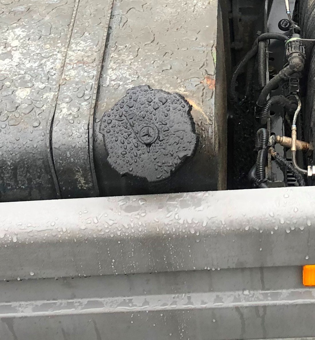

Hm... bei ist auch Unterdruck im Tank, zischt beim Öffnen wenn ich Tanken gehe....
Hat jemand ne Idee wie man die Entlüftung am Tankgeber in eingebautem Zustand reinigen kann, bzw. meinen MB Tankdeckel zum Entlüften motivieren kann, dachte es wird über den Deckel entlüftet...
Hier ein Bild vom Deckel:

entweder da ist eine Entlüftung drin, die verstopft ist oder (meine Vermutung) da hat mal jemand einen falschen Tankdeckel drauf gemacht. Einfachste Lösung: Ersetzen und den vorhandenen Deckel als Notreserve beiseite legen.

Ist bei mir auch so. Alles neu und sauber. Das Tankentlüftungsventil hat einen gewissen Öffnungsdruck, der erst überwunden werden muss. Aber wenn es, wie Sleepwalker schreibt "Der Metalltank hat deutlich "geknackt" als ich den Tankdeckel geöffnet habe." ist es zu viel.netnomergn hat geschrieben: ↑2022-07-26 10:39:50Hm... bei ist auch Unterdruck im Tank, zischt beim Öffnen wenn ich Tanken gehe....
Es gibt Tankdeckel mit und ohne Entlüftung. Üblich ist mit Entlüftungsventil. Keine Ahnung wie man das reinigen kann.

Auf dem Tankdeckel steht:
Jost Automotive
DV06027345915
Ventilbelüftet
Also scheint die Entlüftung (auch) über den Tankdeckel zu gehen. Oder es wurde ein falscher verbaut. Dennoch müsste der Tankdeckel ja eigentlich einen Unterdruck verhindern.
