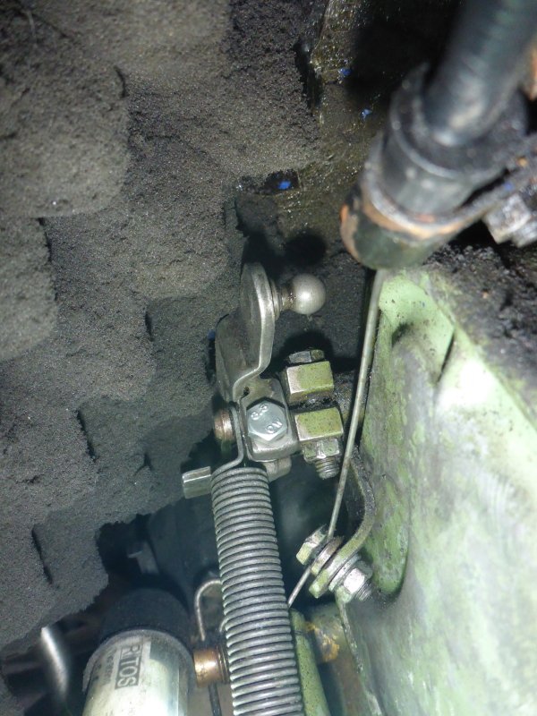

Hallo Haubi,
Der Standgaszug ist von vorne gesehen auf der linken Motorseite ganz hinten befestigt. Man kommt von vorne mäßig gut ran, notfalls die Bodenplatte im Fahrerhaus rausnehmen und von dort versuchen. Dort kann man den Bowdenzug nachstellen.
Nummer für den Standgaszug A 352 300 14 07 Viele Erfolg!

Hallo Haubi bei mir ist das Plastikteil weggegammelt welches die Bowdenzug Hülle halt. Im Bild von Walter oben rechts zu sehen. Habe sie durch einen Winkel und Hohlschraube aus dem Mopedbereich ersetzt. Grüsse Martin

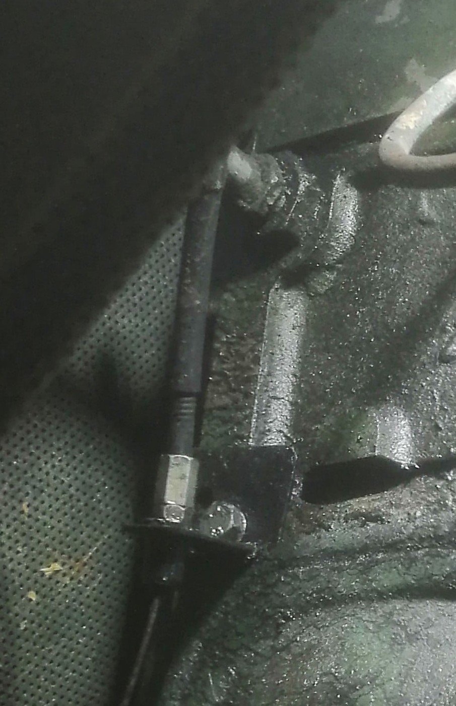

Foto kann ich machen. Komme Ende der Woche wieder zu meiner Dicken. Aber so ne grosse Bastelei war das gar nicht. Hab einfach den Halter durch nen kleinen Winkel aus dem Baumarkt ersetzt. In diesen ne Bowdenzugverstellschraube (fälschlicherweise Hohlschraube genannt) reingemacht. Hält seit dem.
Liebe Grüße Martin

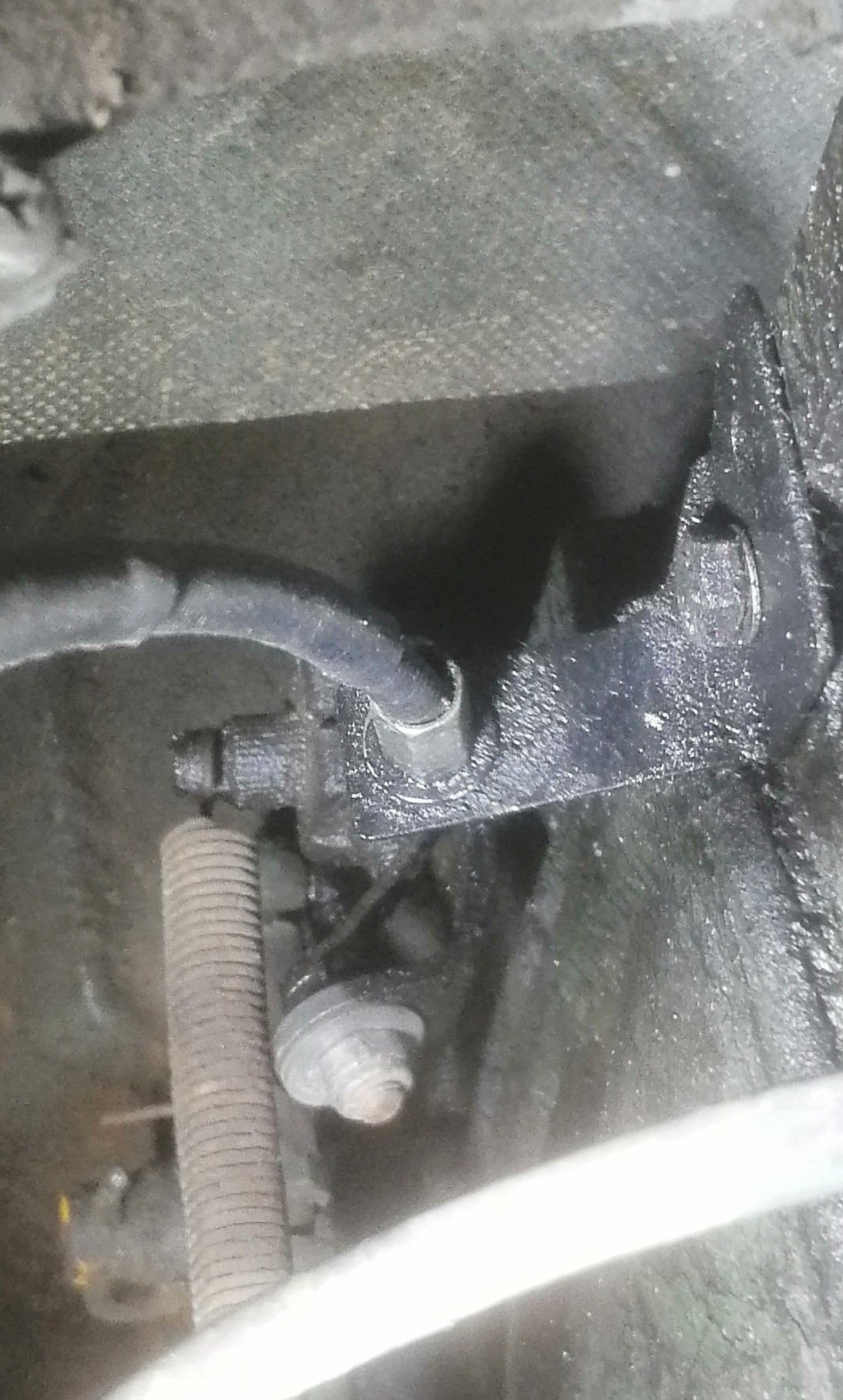

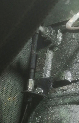

Re: Kurzhauber - Leerlauf einstellen
So hallo nochmal,
Hier sind die Bilder
An die klemmschraube bin ich von unten durchs Radhaus so grade range kommen.
Die Zugverstellschraube ging nur von oben.
Liebe Grüße Martin
