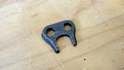

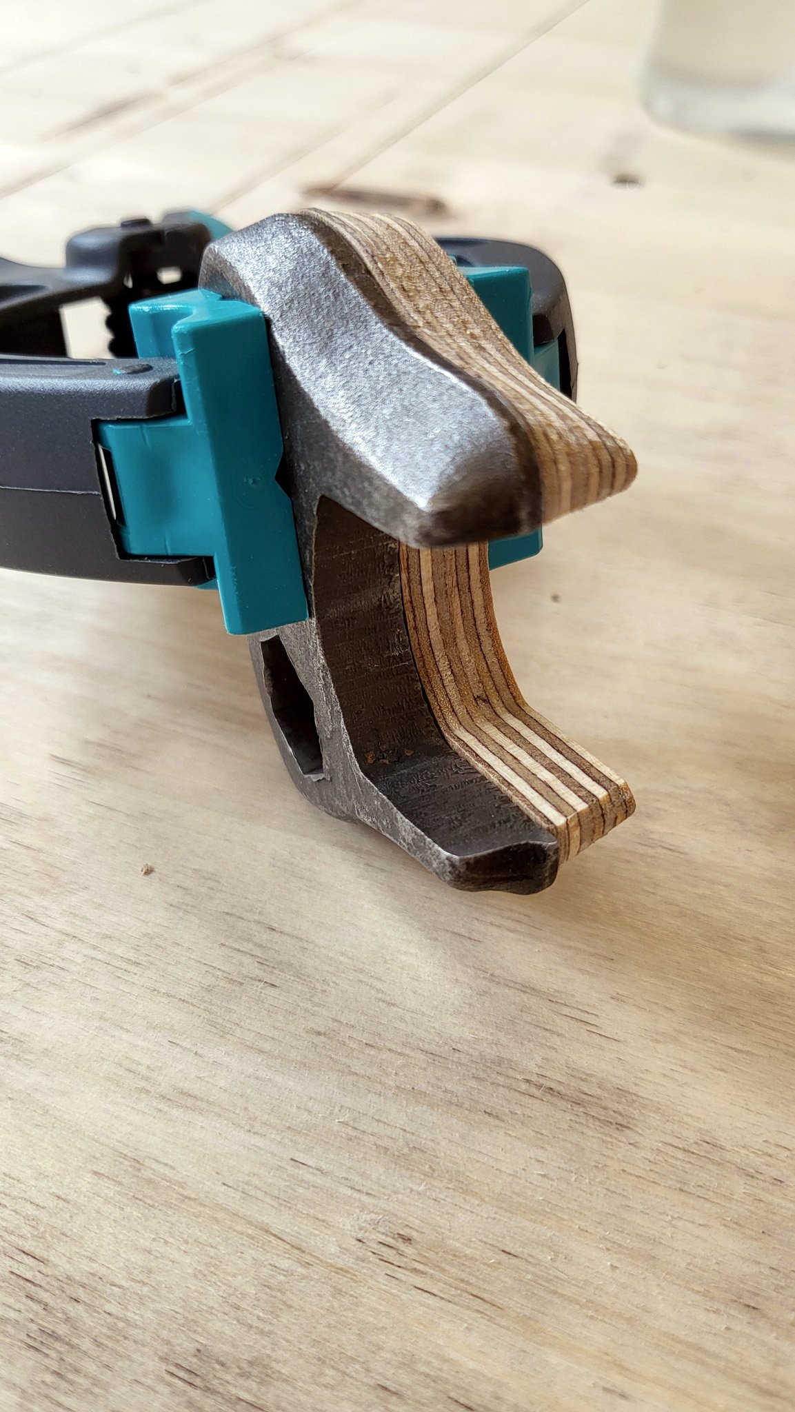

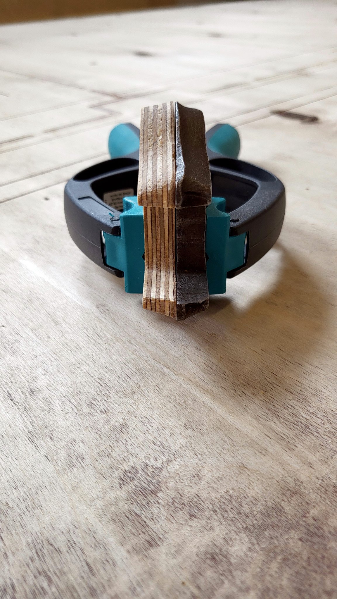

vergesst das mit dem Lasern: Die Dinger müssen gesenkgeschmiedet sein, sonst halten sie das Drehmoment nicht aus.
Marc
Beiträge: 24903
Re: Deutz Einspritzdüsen "Krähenfuss"
#32 Beitrag von Ulf H » 2022-04-21 18:41:29
... fuer welche Motortypen passen die denn? ...
Beiträge: 17879
#33 Beitrag von Pirx » 2022-04-21 19:00:17
Marc van Endert hat geschrieben:
2022-04-21 18:39:44
Marc
Mit welchem Drehmoment werden die Düsen denn angezogen? Kann ja eigentlich nicht so besonders viel sein?

sebi77
Beiträge: 265
Registriert: 2021-12-02 11:26:28
#36 Beitrag von sebi77 » 2022-04-21 21:18:23
Ich denk Mal die passen für alle V-Motoren. Wie die Düsen bei den anderen Deutzmotoren verbaut sind weiß ich leider nicht, könnte mir aber vorstellen das die Recht universell passen...
Ich hatte dann beim abziehen wohl Glück, dass alle Kupferringe mit rausgekommen sind :angel:
Kennt wer konkret nen laden der sowas lasern kann, wenn exmuff ne CAD macht :hug:

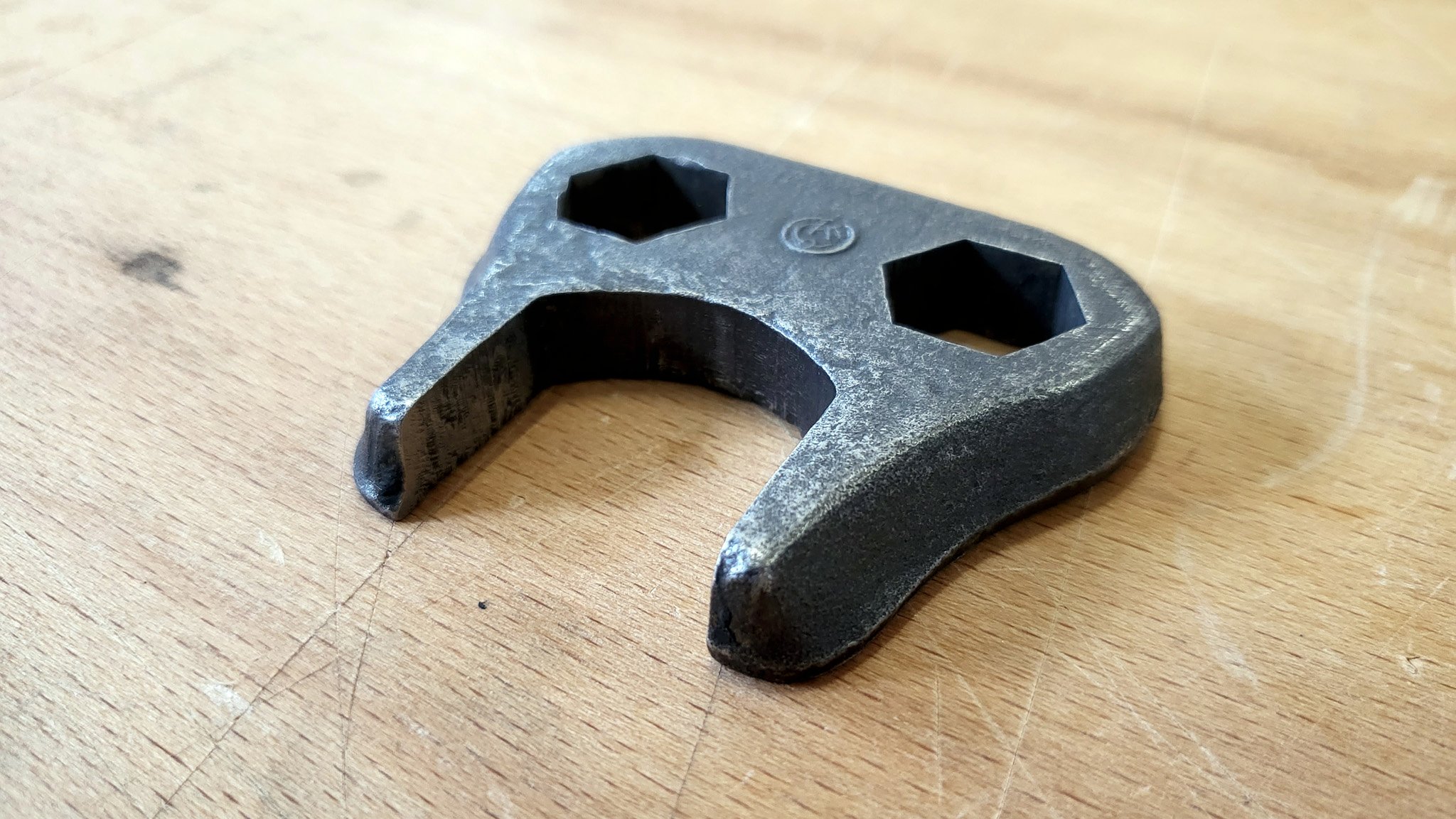

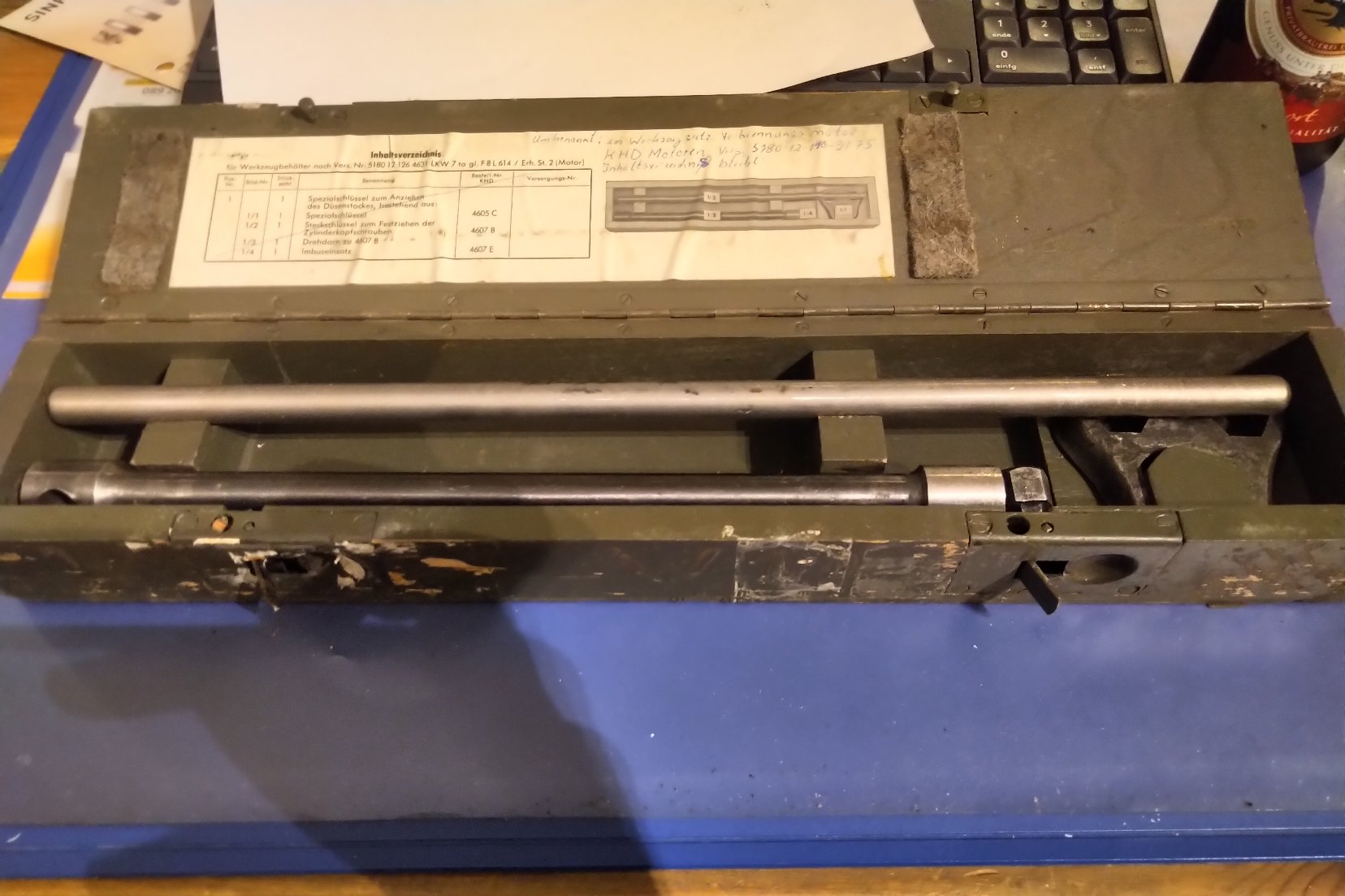

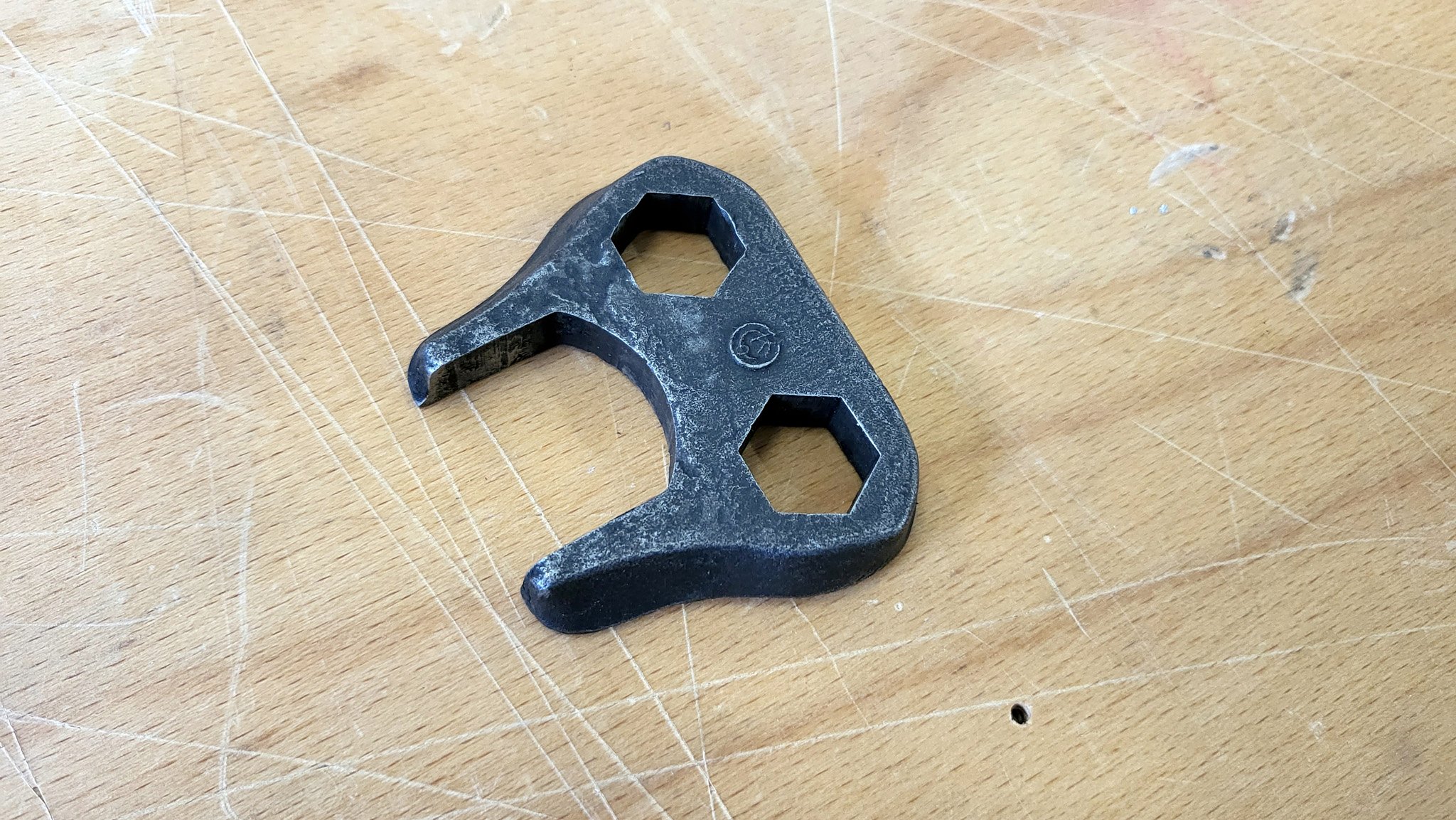

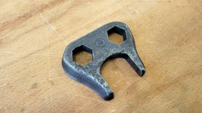

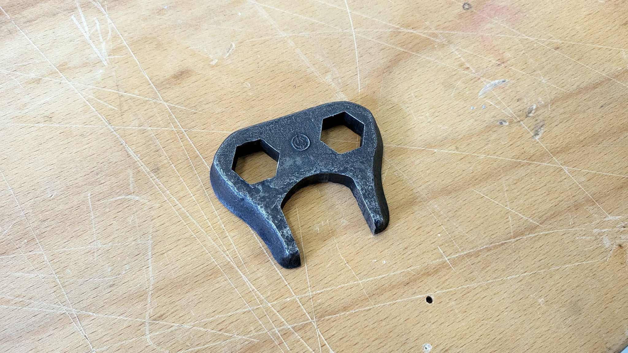

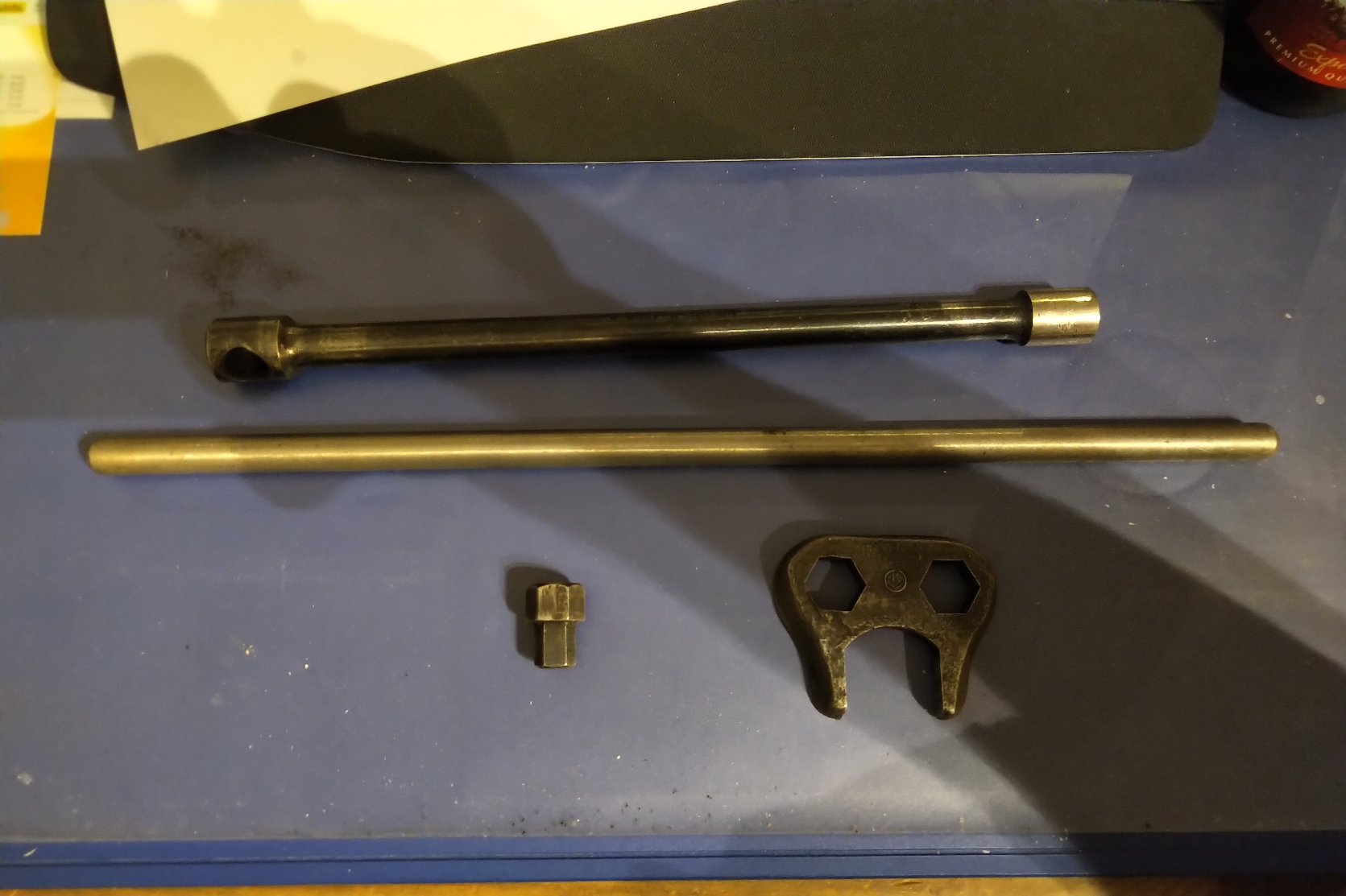

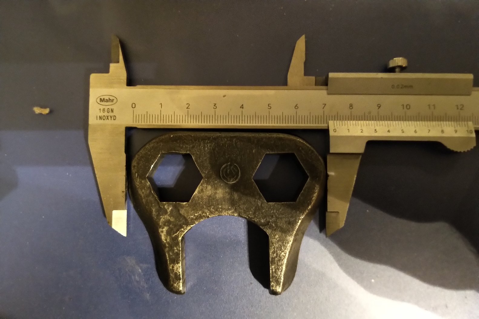

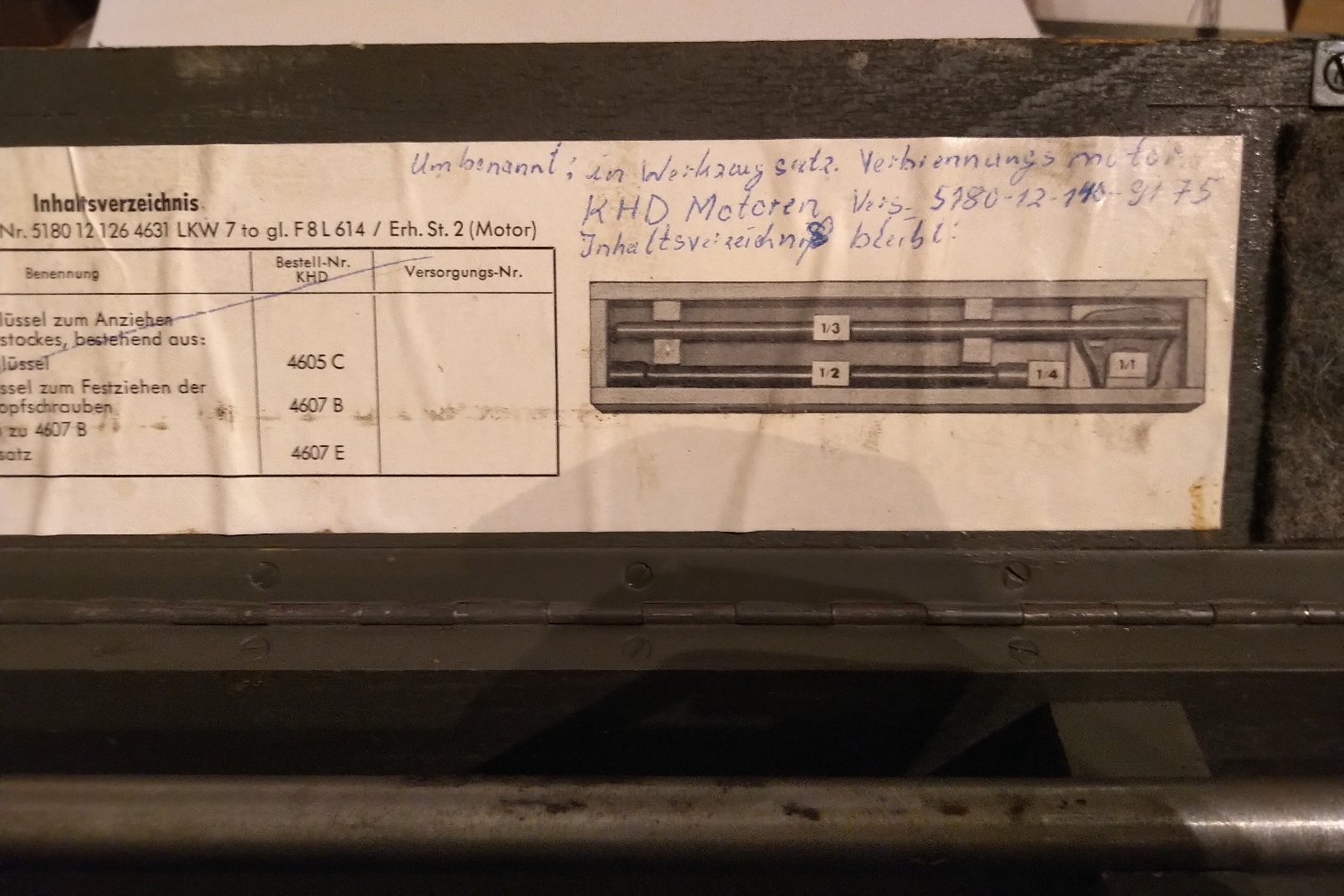

So,

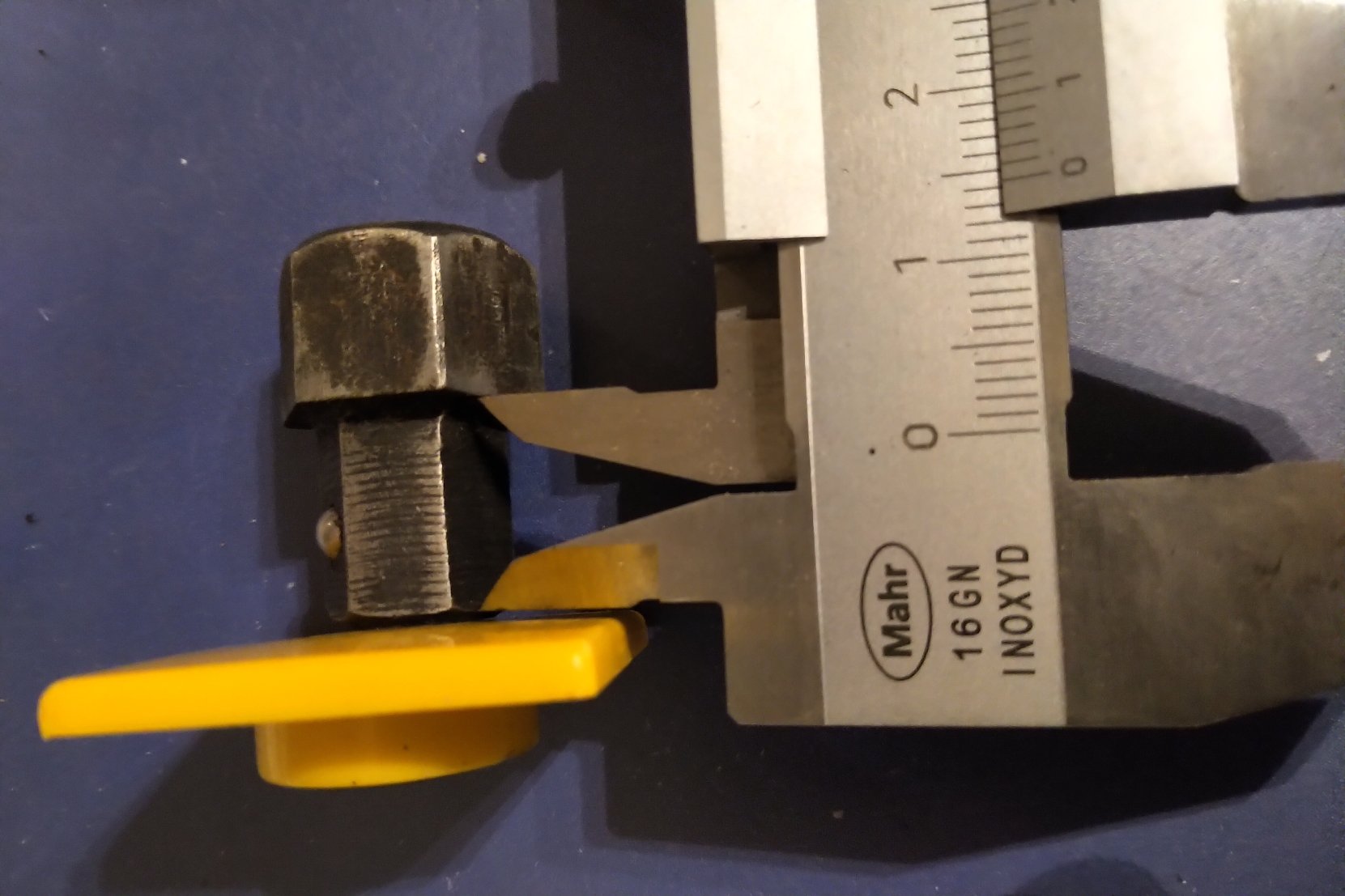

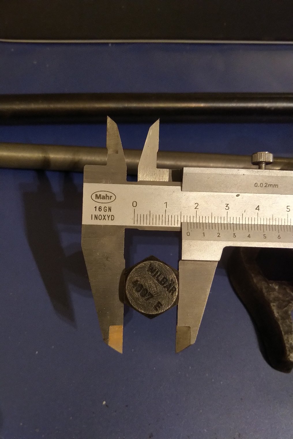

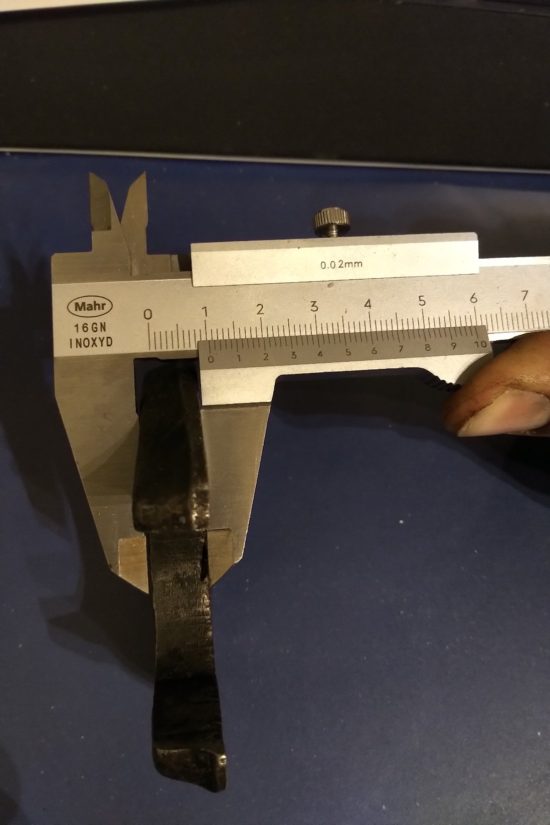

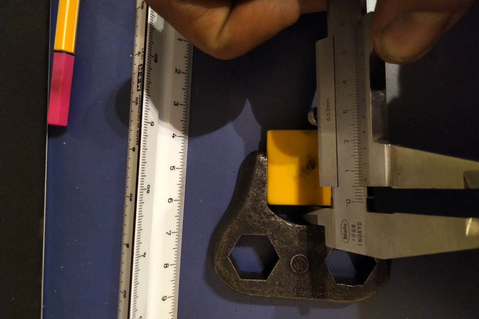

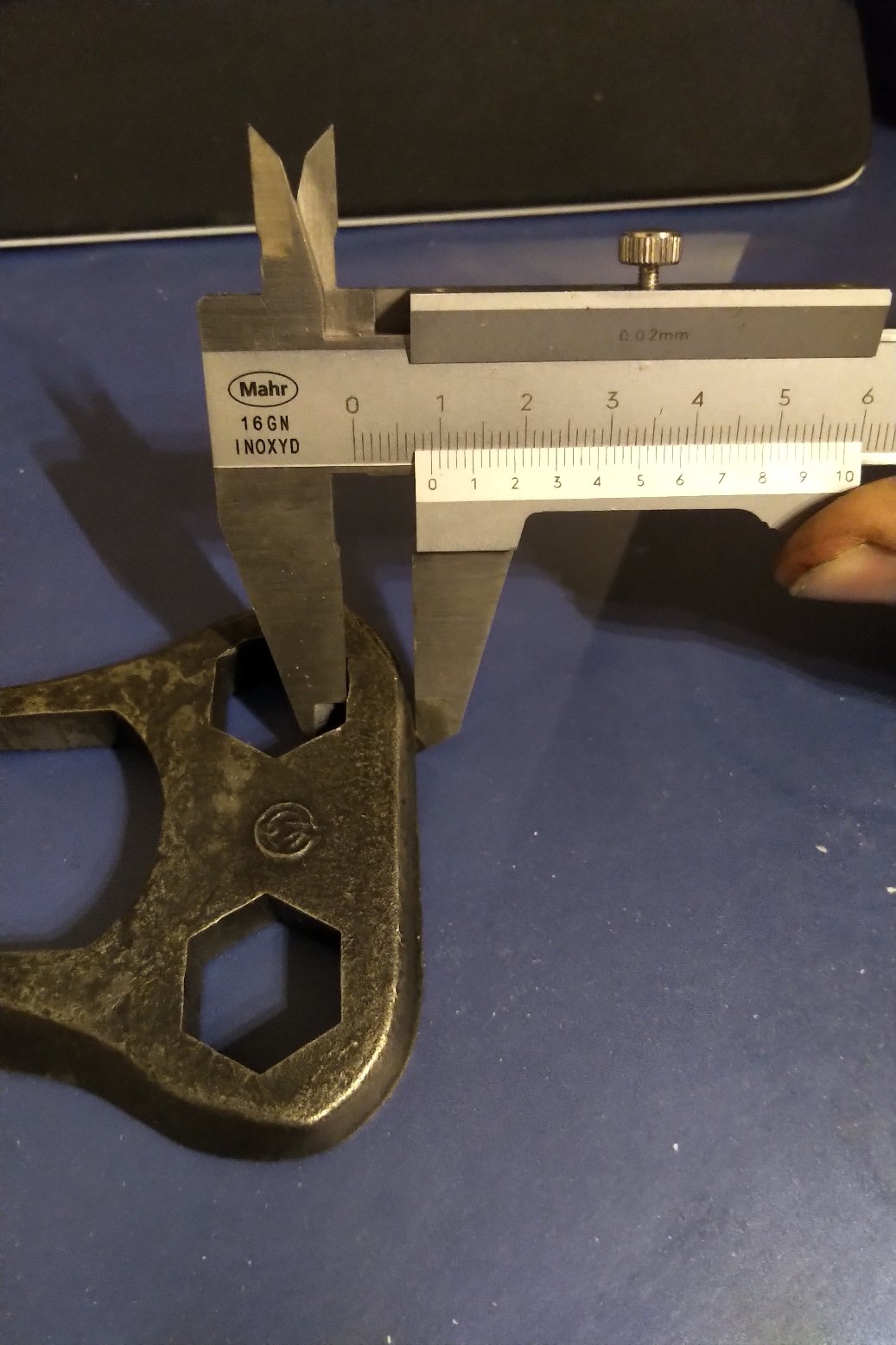

die gewünschten Fotos.
Weickenm
Beiträge: 2523
Wohnort: Pfälzer Weinstraße

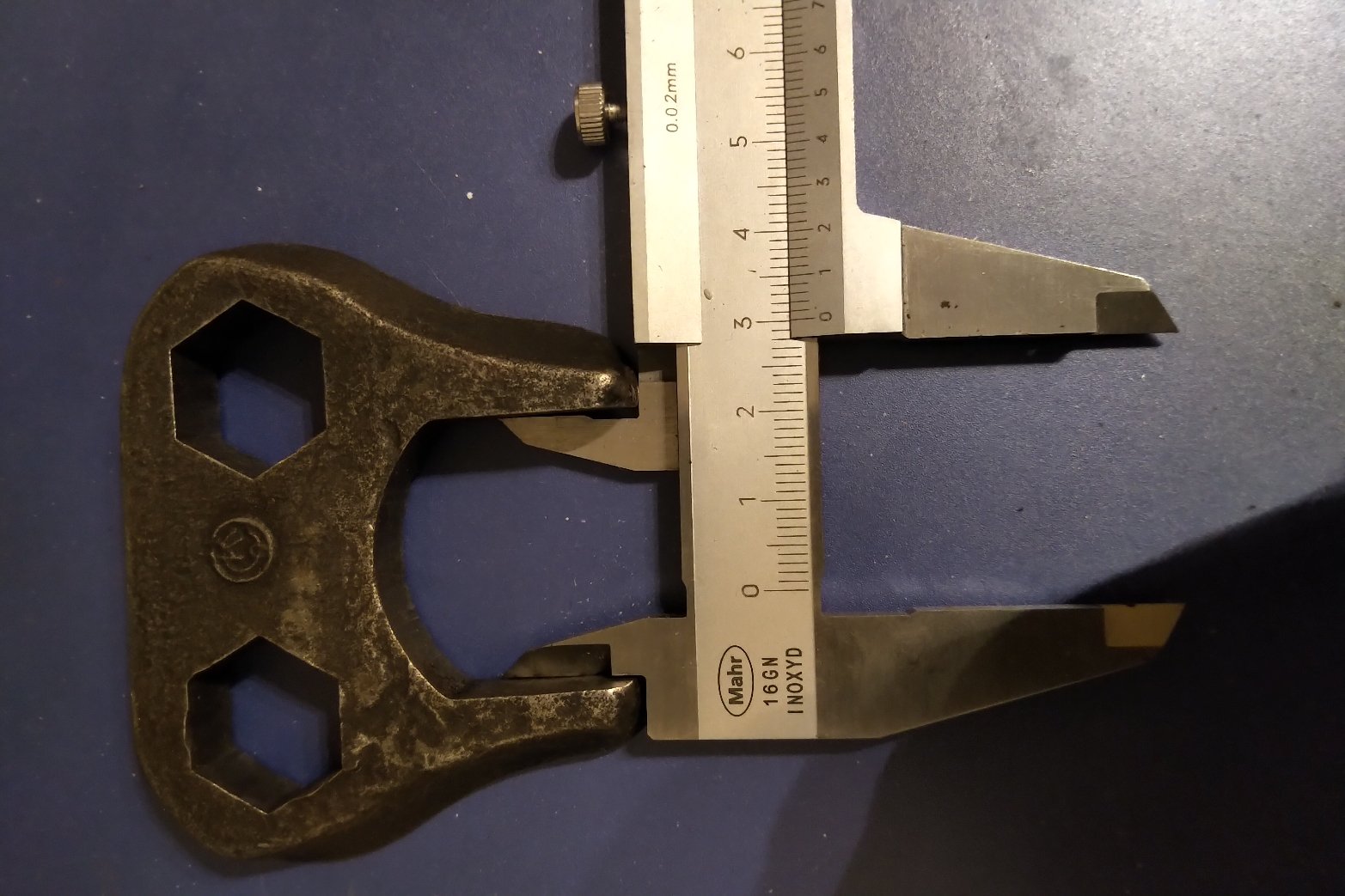

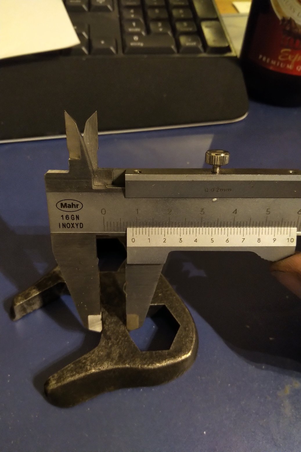

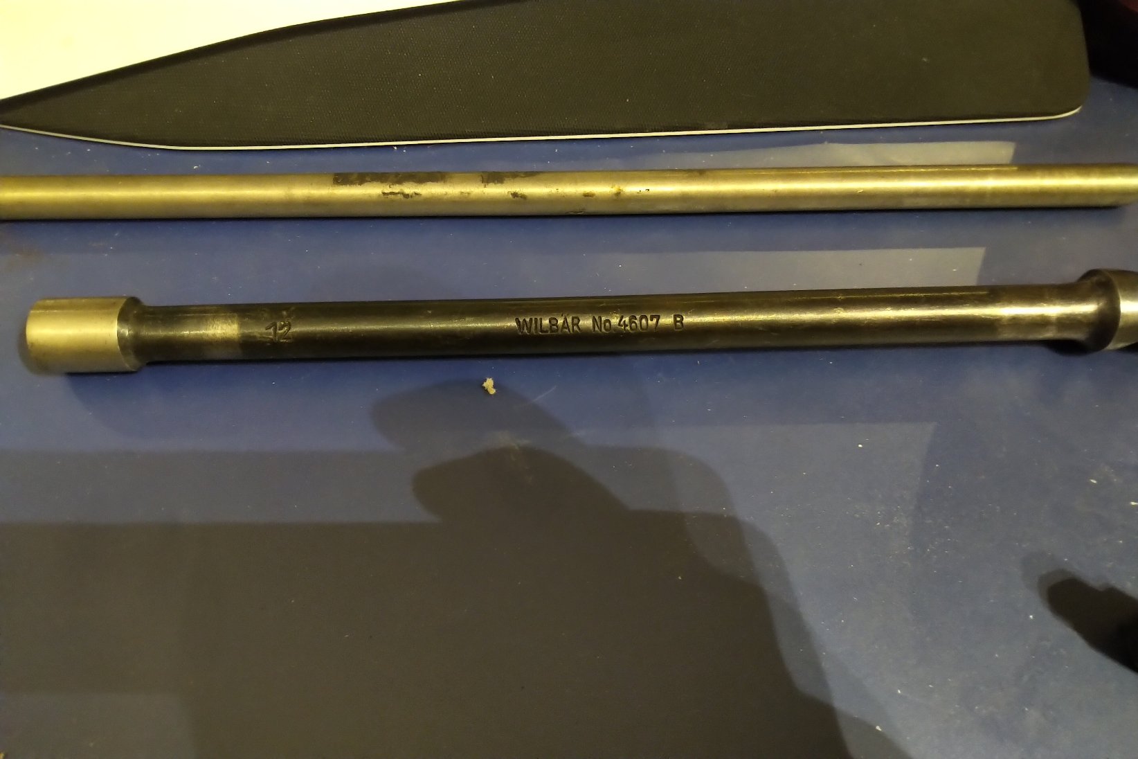

#38 Beitrag von Weickenm » 2022-04-21 21:47:02
Und der zweite Schwung.

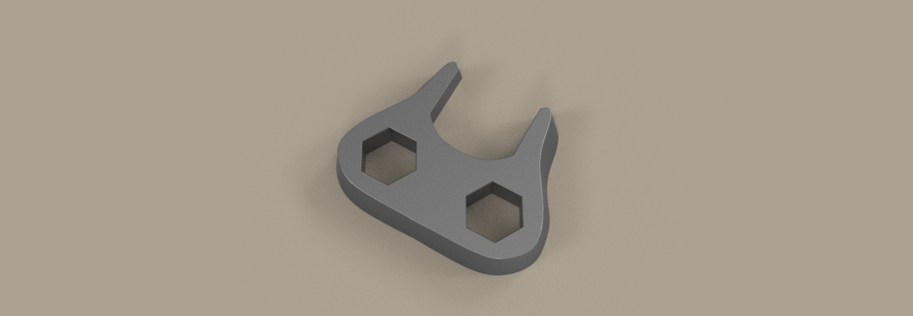

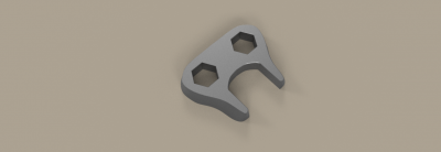

#39 Beitrag von exmuff » 2022-04-22 1:36:11

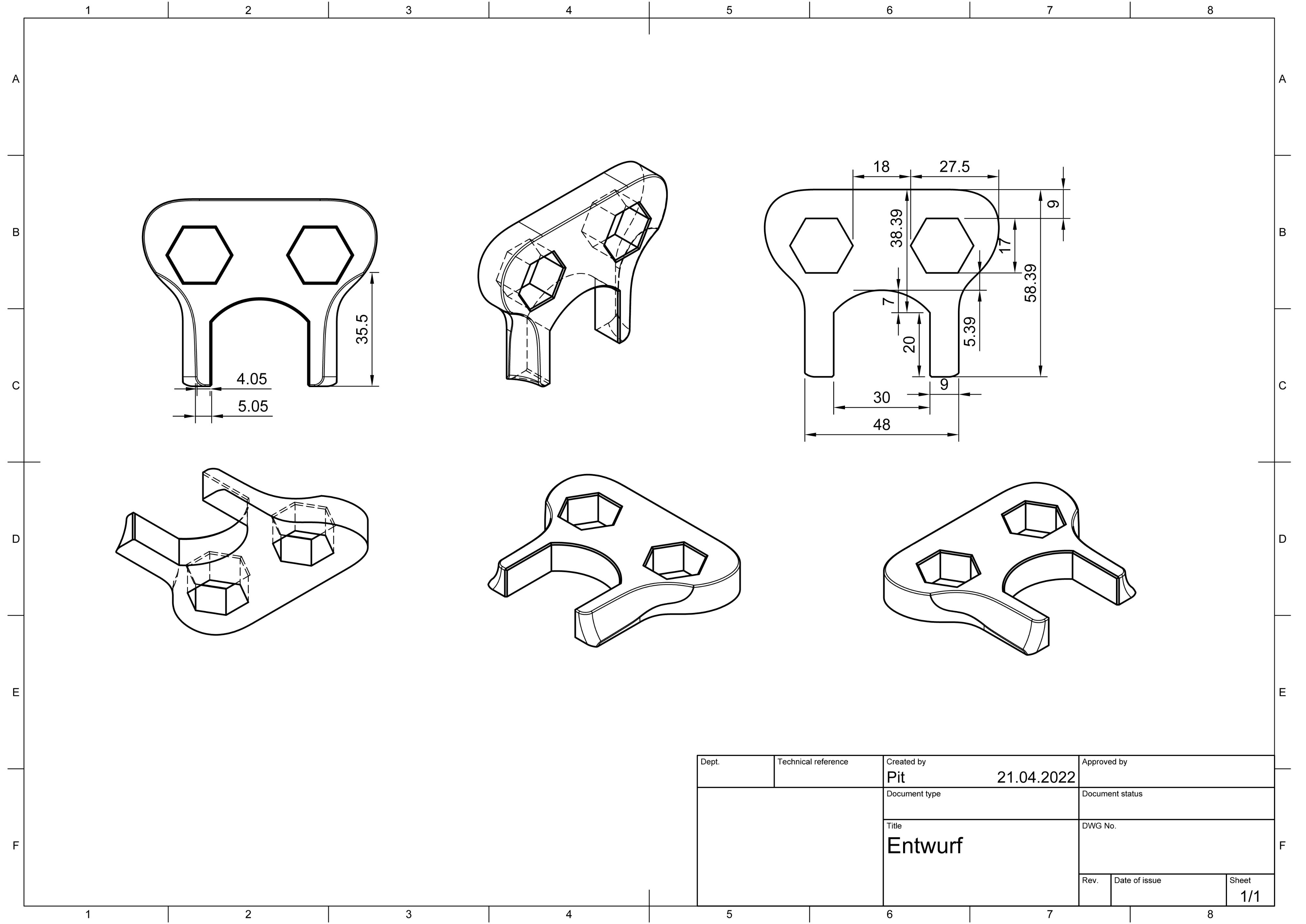

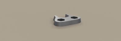

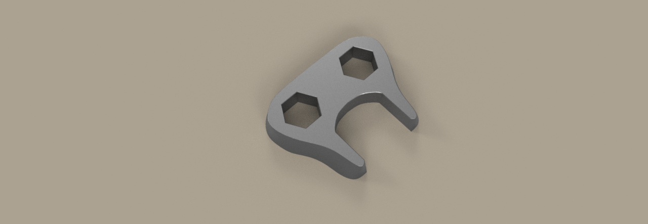

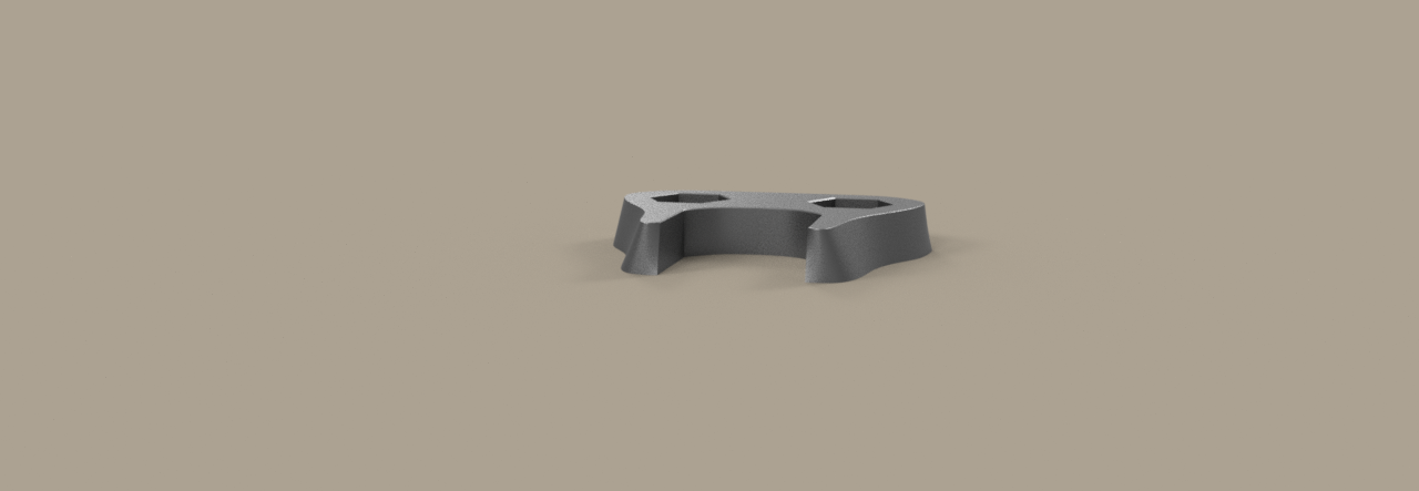

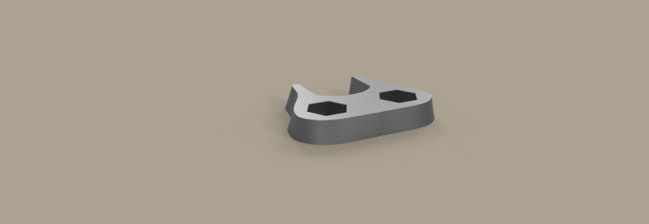

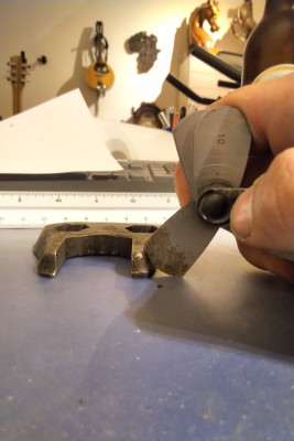

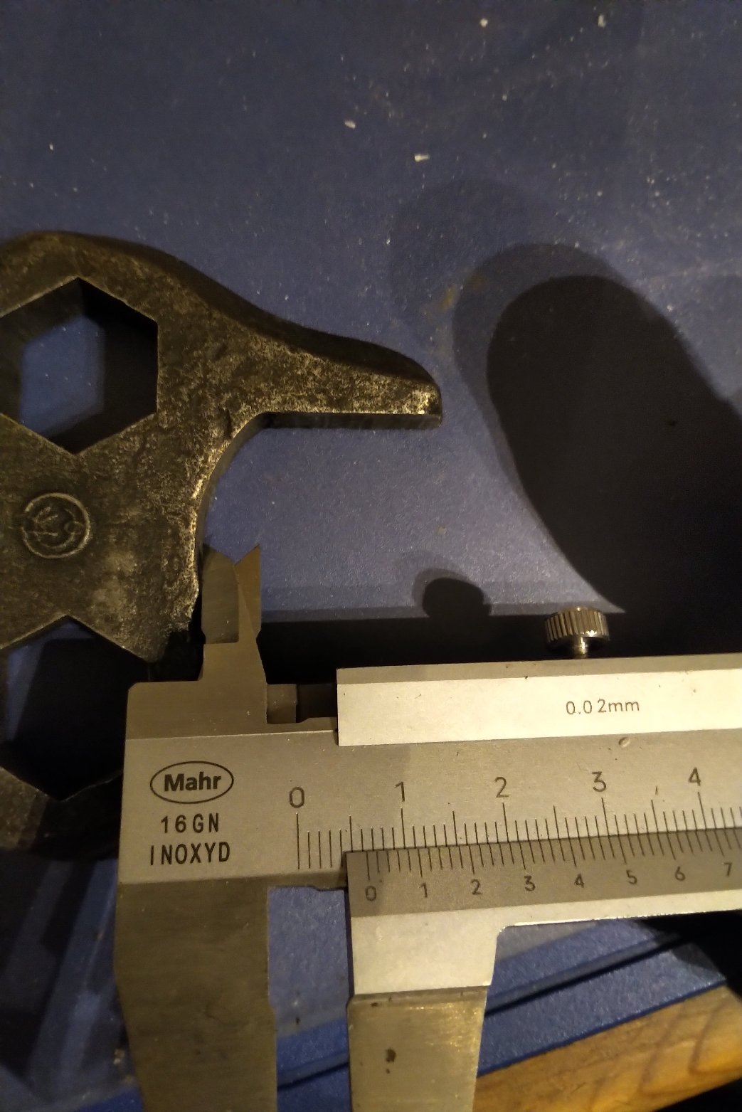

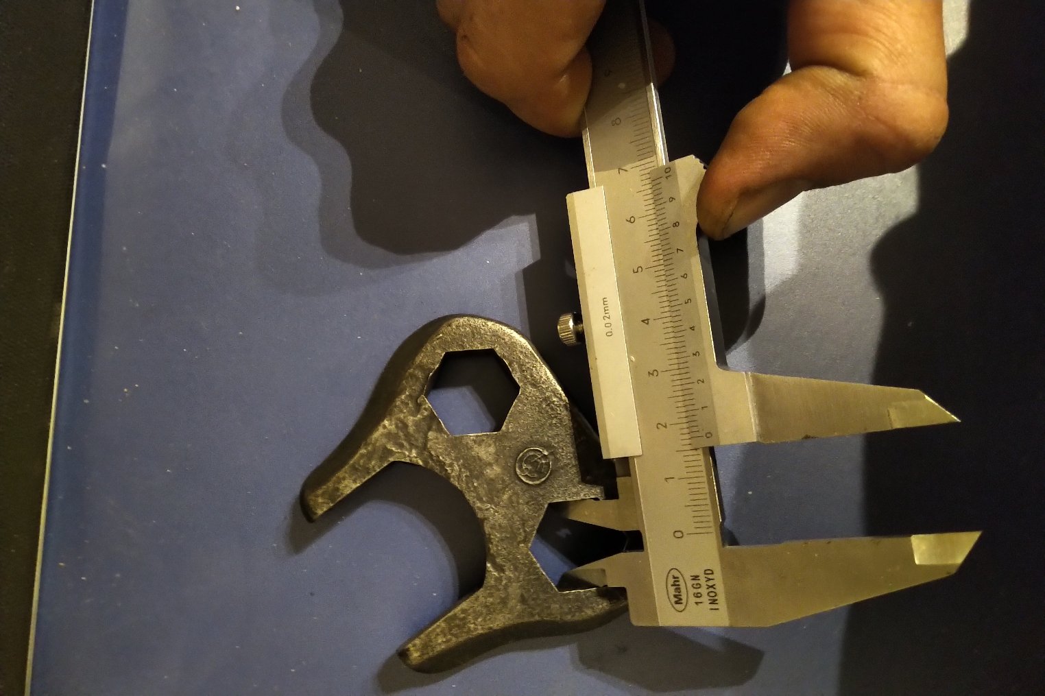

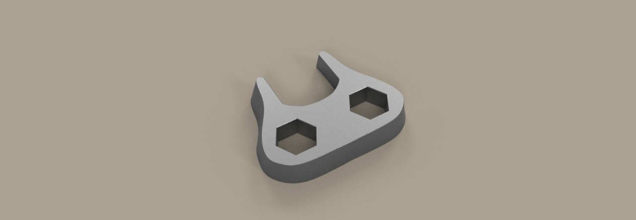

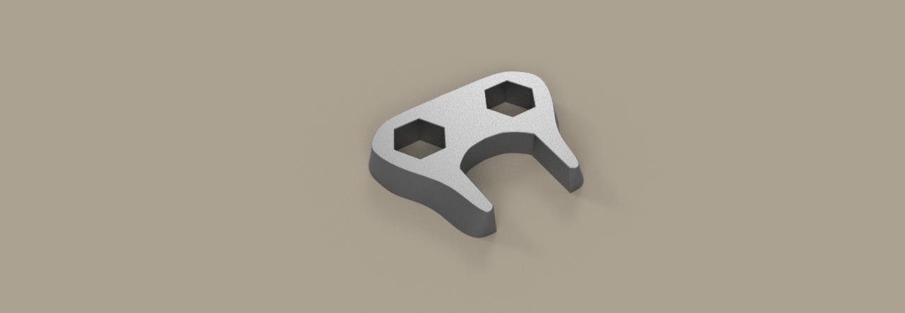

Ich wage auf Basis der Bilder mal einen ersten zaghaften Versuch mit noch vielen Variablen, rein als Arbeitsgrundlage... Mir würde es helfen, folgende Maße zusätzlich zu kennen bzw. bessere Bilder davon zu erhalten:
- Höhe des "Fußes" unter der R15 Verjüngung
- Abstand oberes Ende der R15 Verjüngung zur Aufnahme Einspritzdüse
- Genauer Verlauf, insbesondere Ende/Übergang der R15 Verjüngung
- Ein Bild der Unterseite, d.h. ohne Verjüngung, und damit verbunden die jeweilen Abstände/Materialstärken zu den Sechskant-Aufnahmen sowie exakte Länge von Beginn der Düsenaufnahme bis Werkstückende
Sollten Maße, die ich angenommen, teilweise geschätzt habe und die sich - insbesondere bei den 100stel-Maßen - teils ergeben haben, nicht stimmen, bitte ich um Korrektur. Nochmal der Hinweis: Das ist bisher nicht mehr als ein grober Arbeitsentwurf!

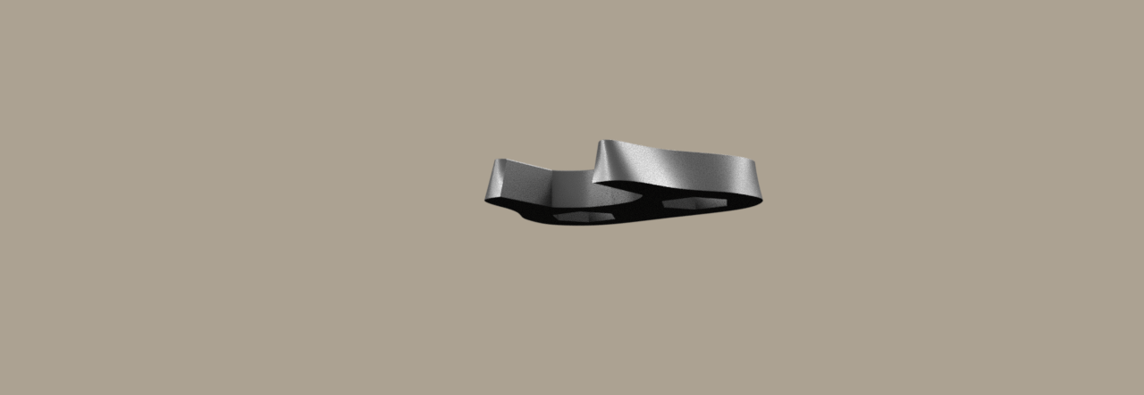

Freundliche Grüße
Pit

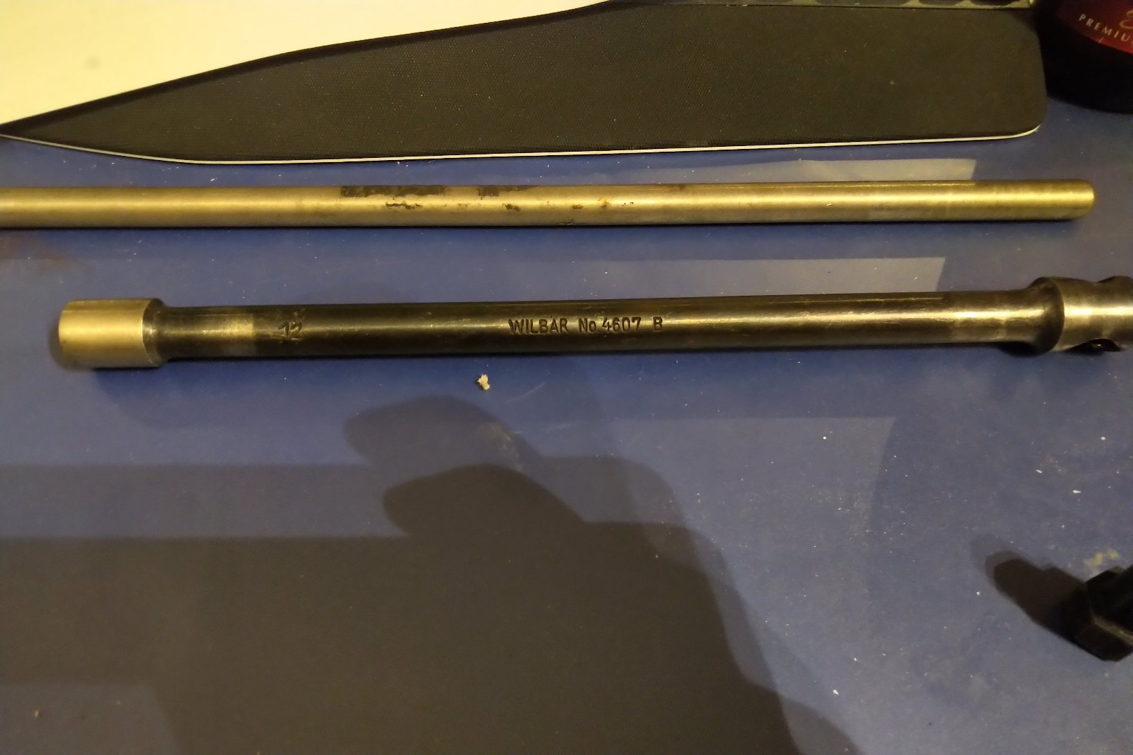

... warum sechseckige Antriebslöcher? ... und dann noch einen Apapter auf 1/2"? ... wäre es nicht gescheiter gleich 1/2" Vierecklöcher zu machen? ...
P.S.: ich kann mich nicht erinnern, den beim Duesenausbau am F6L413 gebraucht oder auch nur vermisst zu haben ...
hugepanic
Beiträge: 2827
#42 Beitrag von hugepanic » 2022-04-23 9:15:15
die Hohlkehle macht das ganze natürlich aufwändig in der Herstellung. da ist nix mit einfach auslasern.
Da brächte man ja zumindest einen Fräser der das nachbearbeitet. (Eigentlich eher "vorbearbeitet", da die verbleibende Wandstärke rech schmal aussieht).
Ich könnt ja mal prüfen ob es diese Hohlkehle sein muß, oder ob eine einfache Fase es auch gut. --> die könnte man ggf. mit der Flex Ambulant herstellen
(oder gibts auch 5-achs-Laser??)

Moin Pit,
schicke mir doch bitte Deine Adresse per PN, dann schicke ich Dir den Krähenfuß zu, meine Messmittel sind leider begrenzt und die Radien nicht so trivial messbar.

Wenn man das schon nachbaut, könnte man für Dich auch eine geulfte Variante machen, sofern Du das bevorzugst...

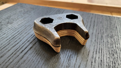

Registriert: 2019-12-26 10:43:37

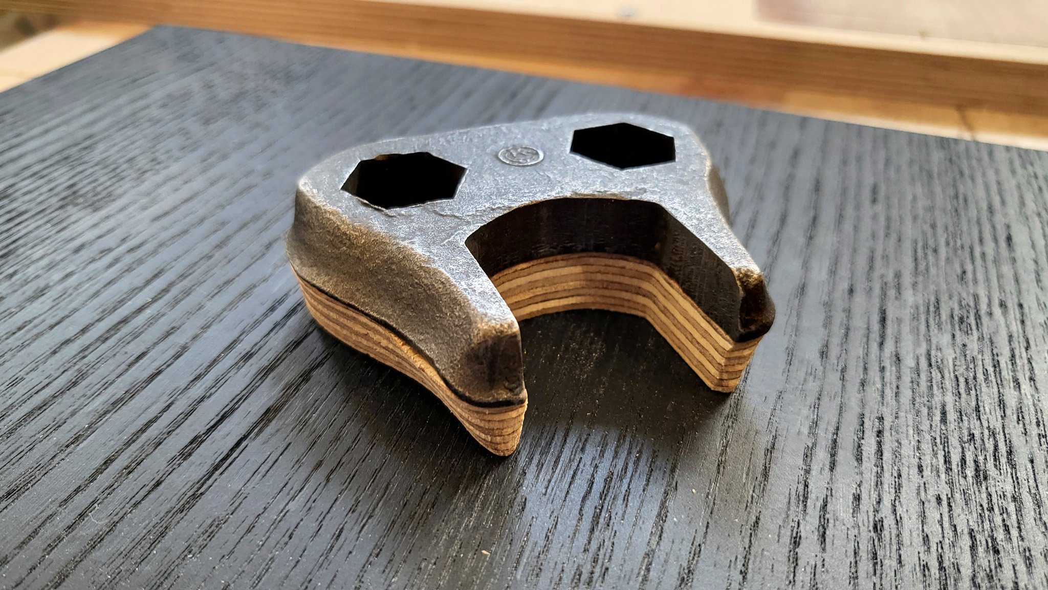

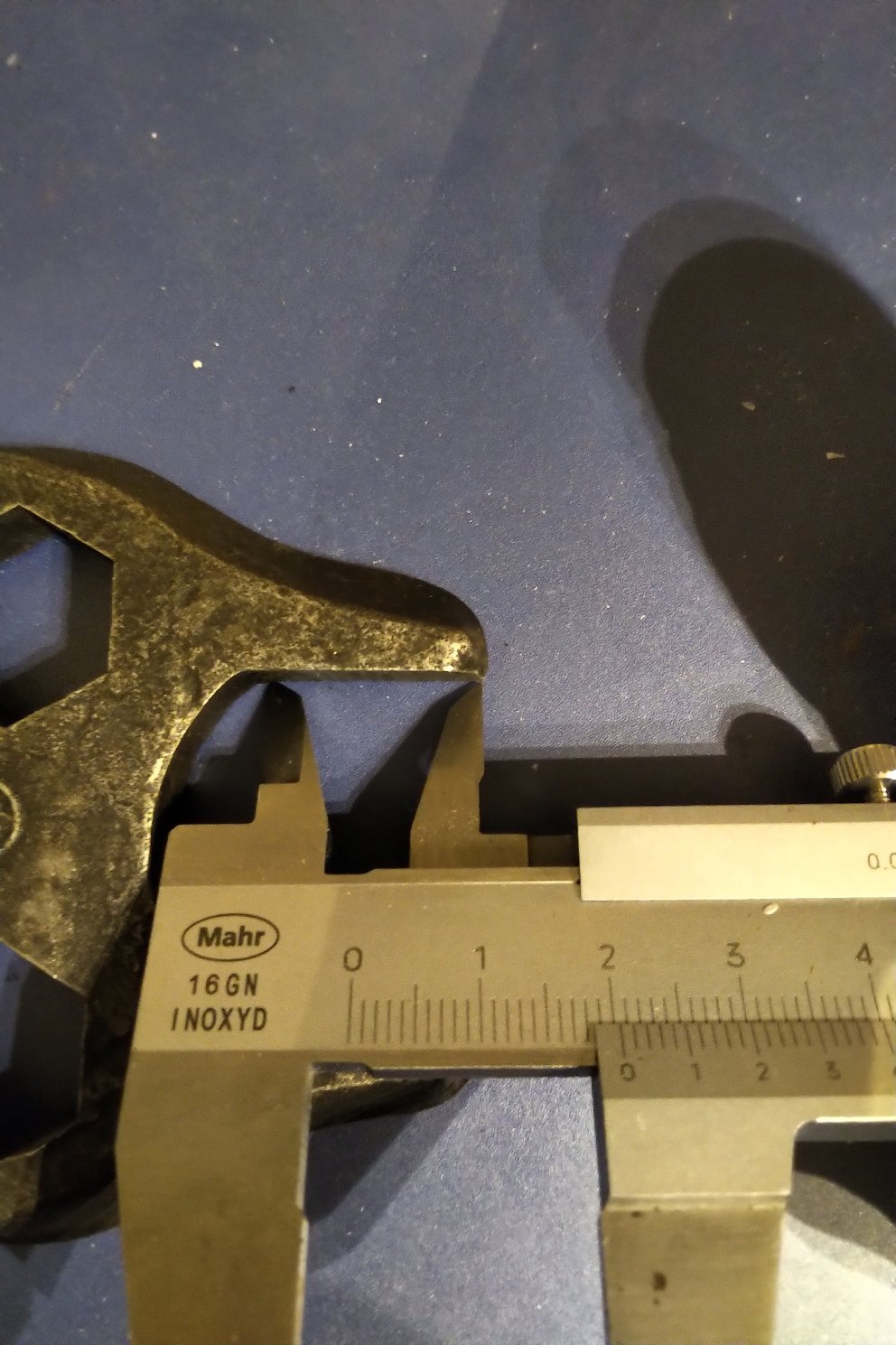

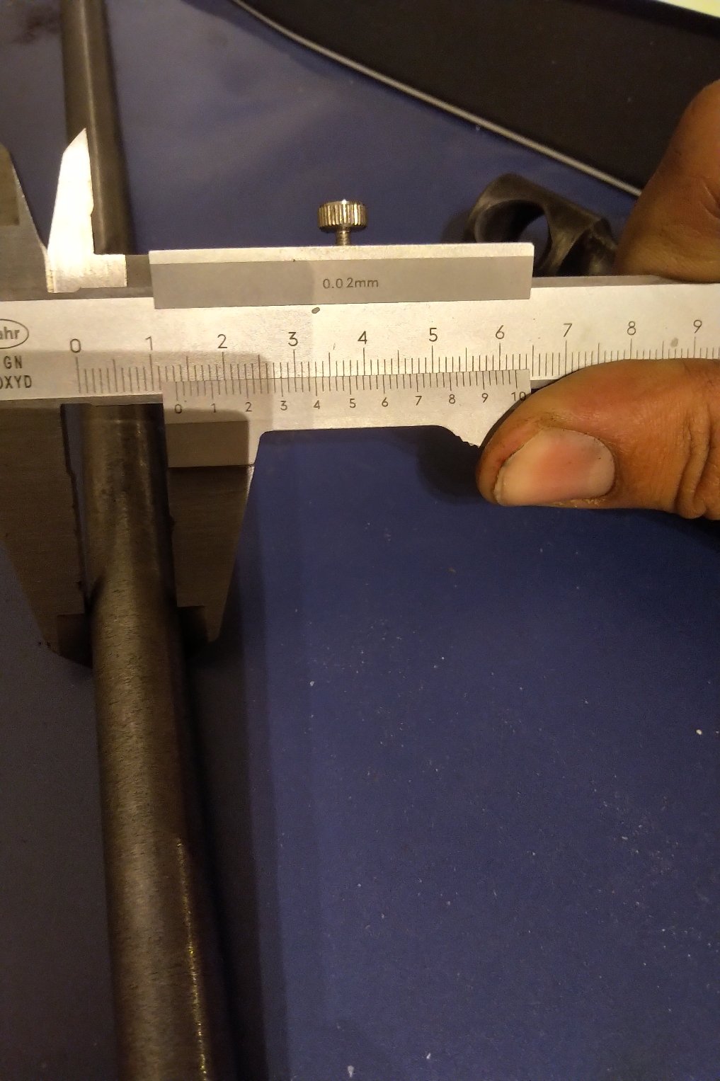

#50 Beitrag von exmuff » 2022-06-01 23:19:53

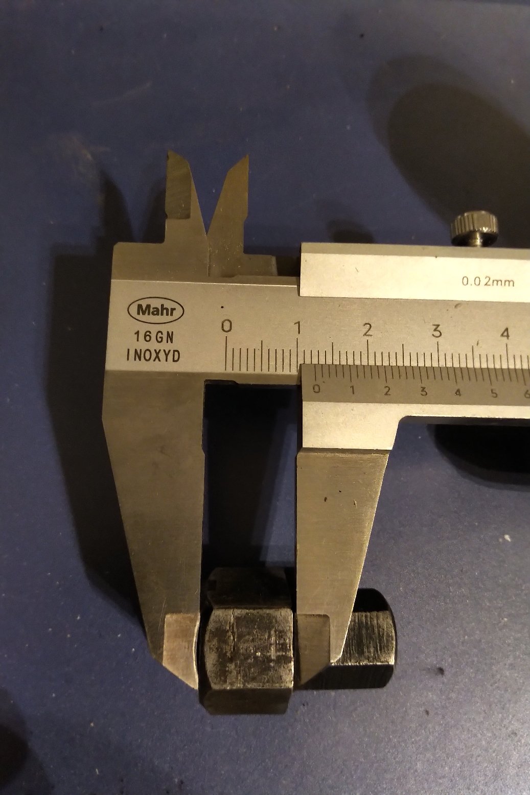

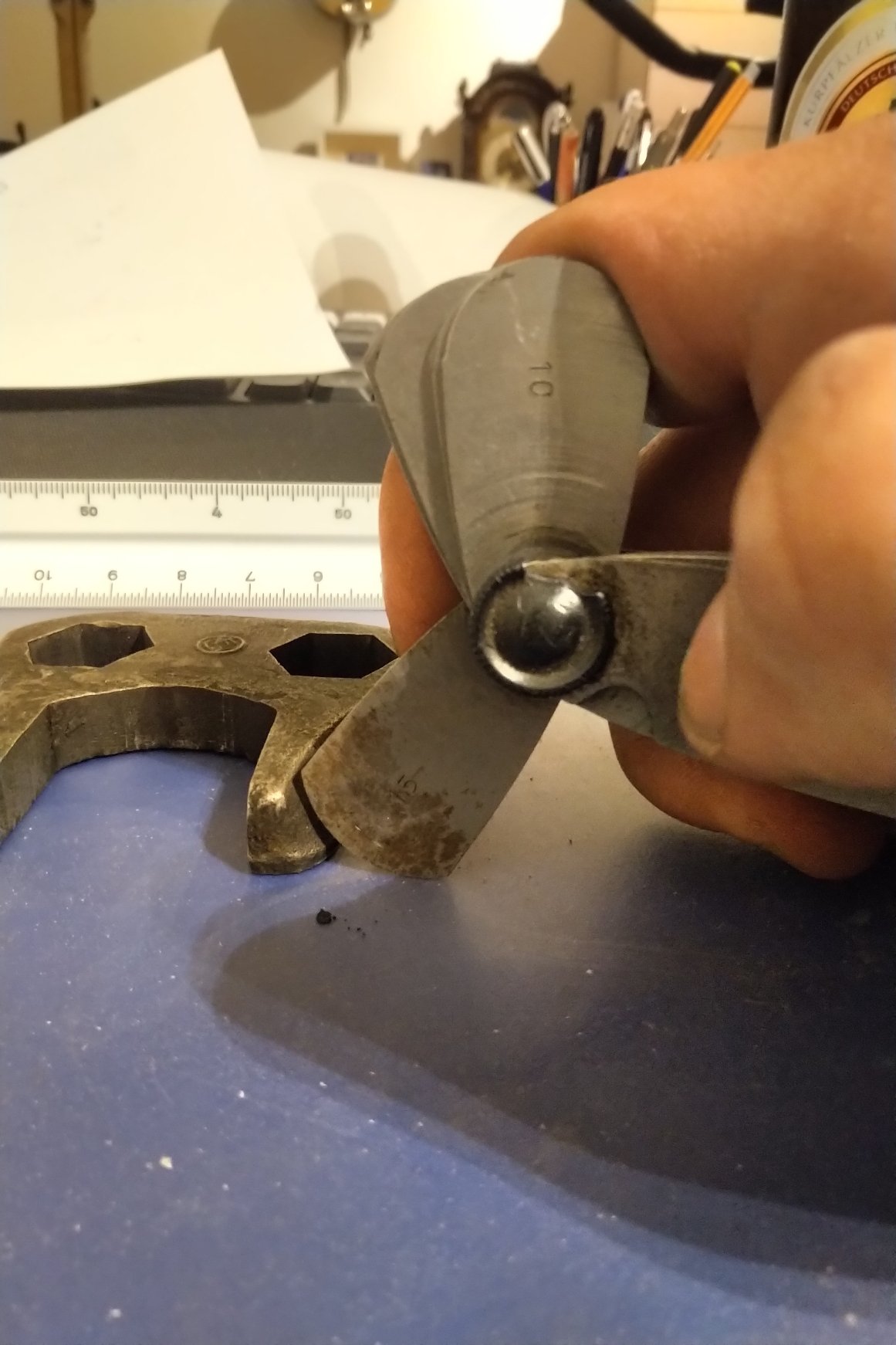

Guten Abend zusammen,

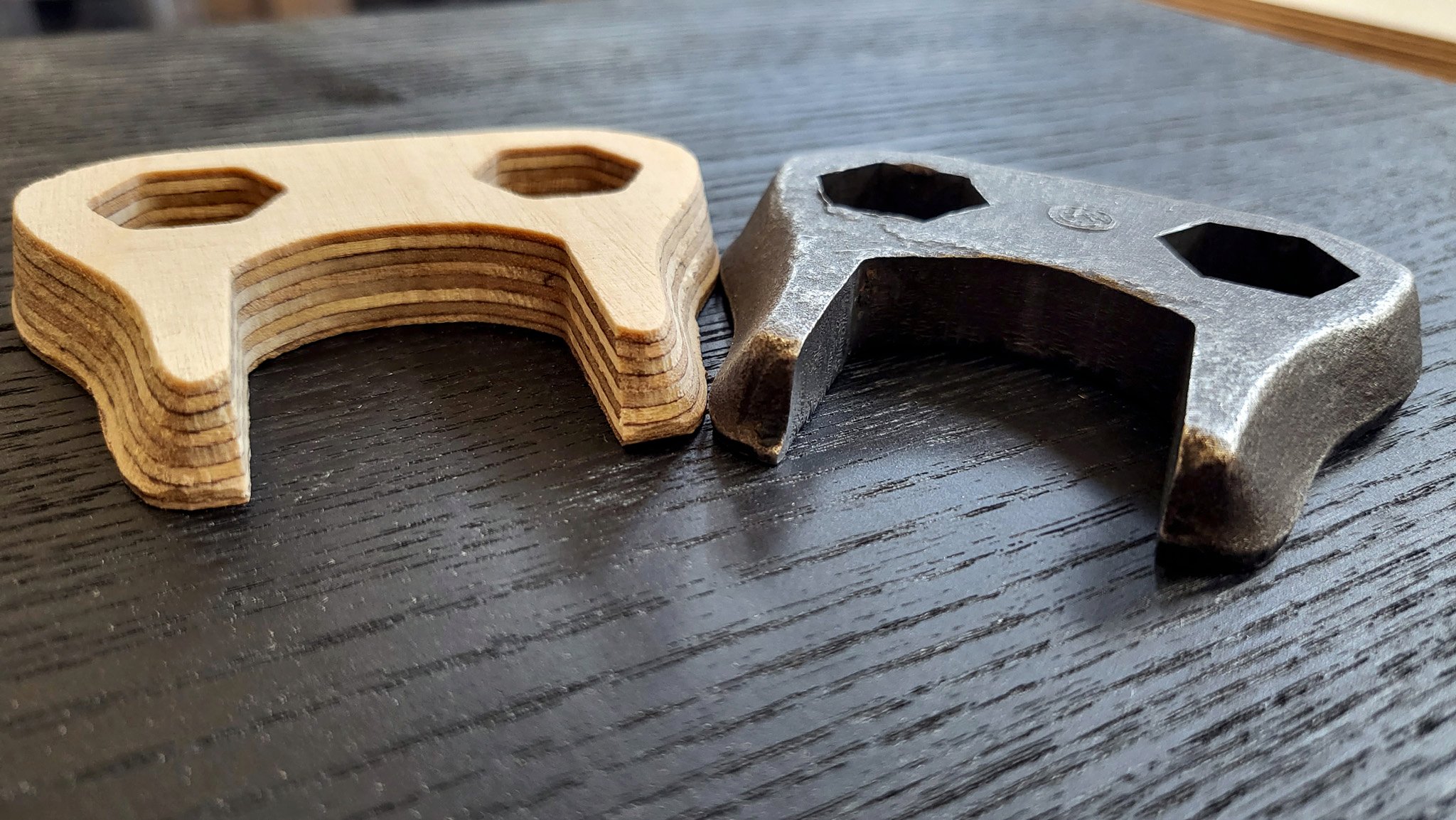

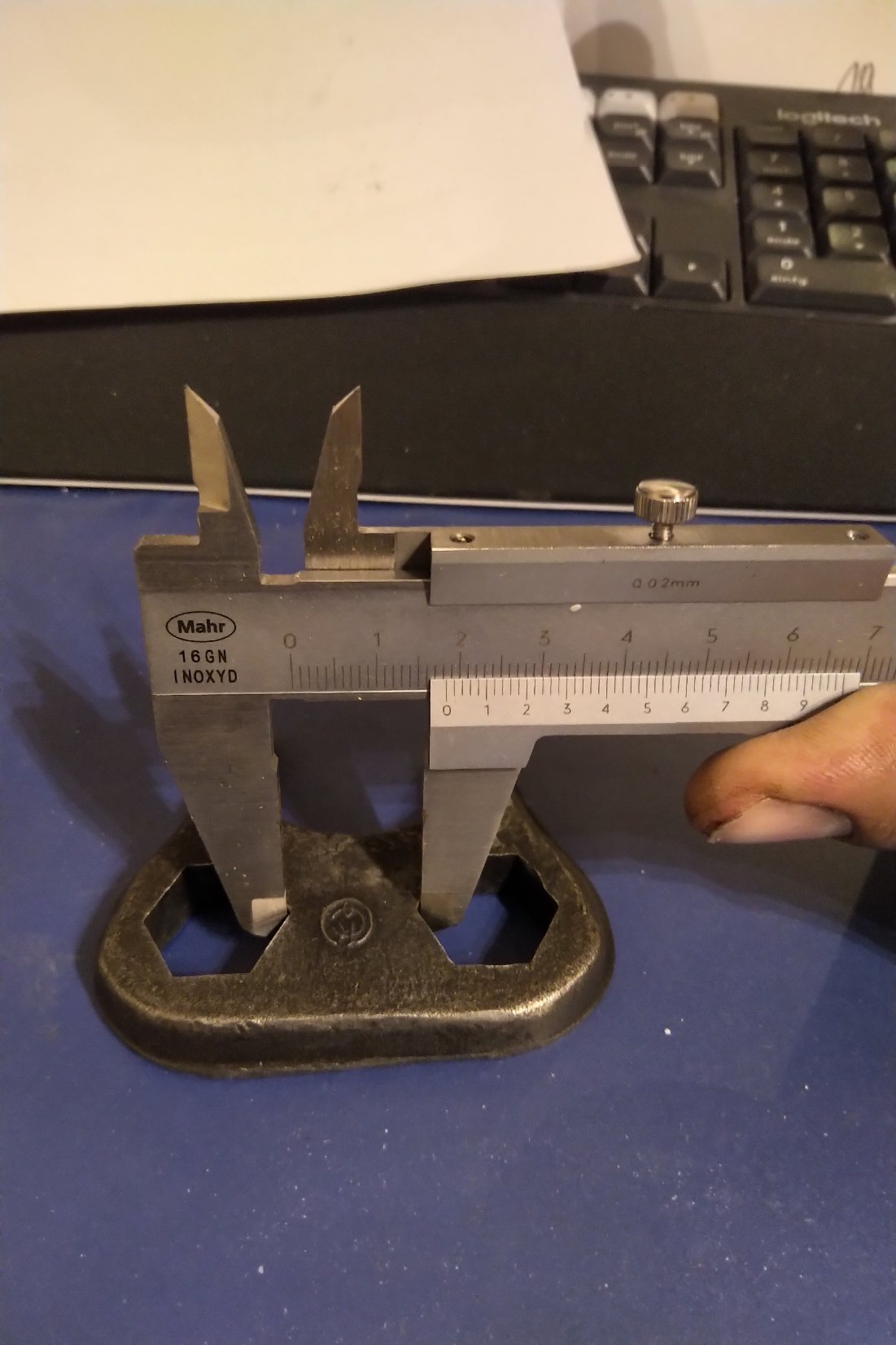

mit etwas Verzögerung weiteres Feedback. Ich habs am WE in die Werkstatt geschafft und das Paketchen ausgepackt :) Es war ganz gut, dass das Original jenseits der Vermessung hier ist. Die Fertigungsgüte ist leider bedingt gut. Das Ding ist nicht symmetrisch und vermutlich nur an den entscheidenden Stellen maßhaltig. Fast unmöglich, das vernünftig zu vermessen, gerade was die Krümmungen angeht.
Leider, lieber Florian, hat die Verpackung einen Transportschaden erlitten. Vermutlich durch sich bewegende Teile innerhalb der Box hat es die Seitenwand nebst Drahtanker im Bodenbereich herausgeschlagen...
Ich habe mir daher zunächst erlaubt, den Schaden soweit zu reparieren und habe Dir die Kiste neu verleimt und den Ausbruch so gut wie möglich stabilisiert...
Ich hoffe, dass das so in Deinem Sinne ist.

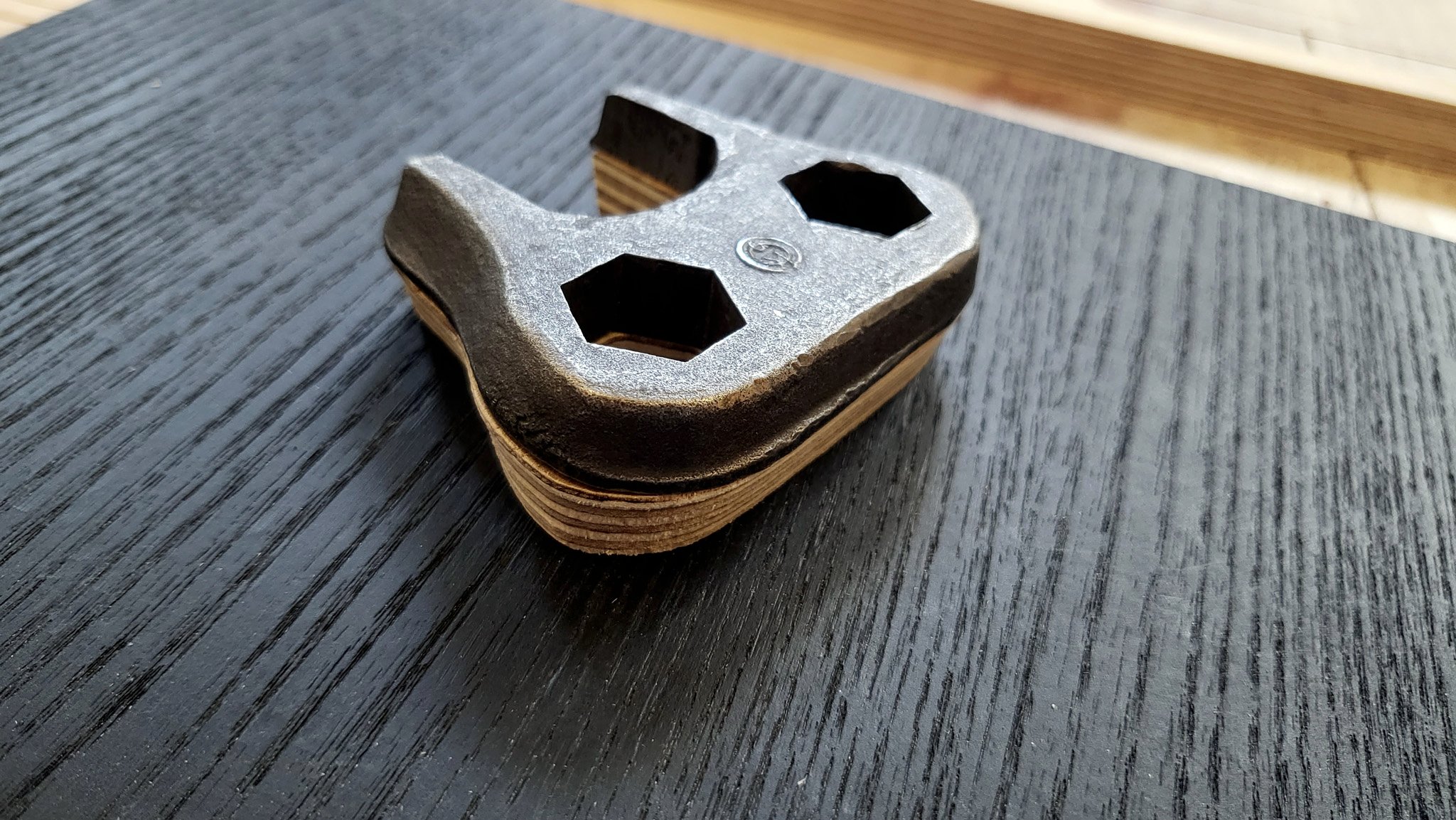

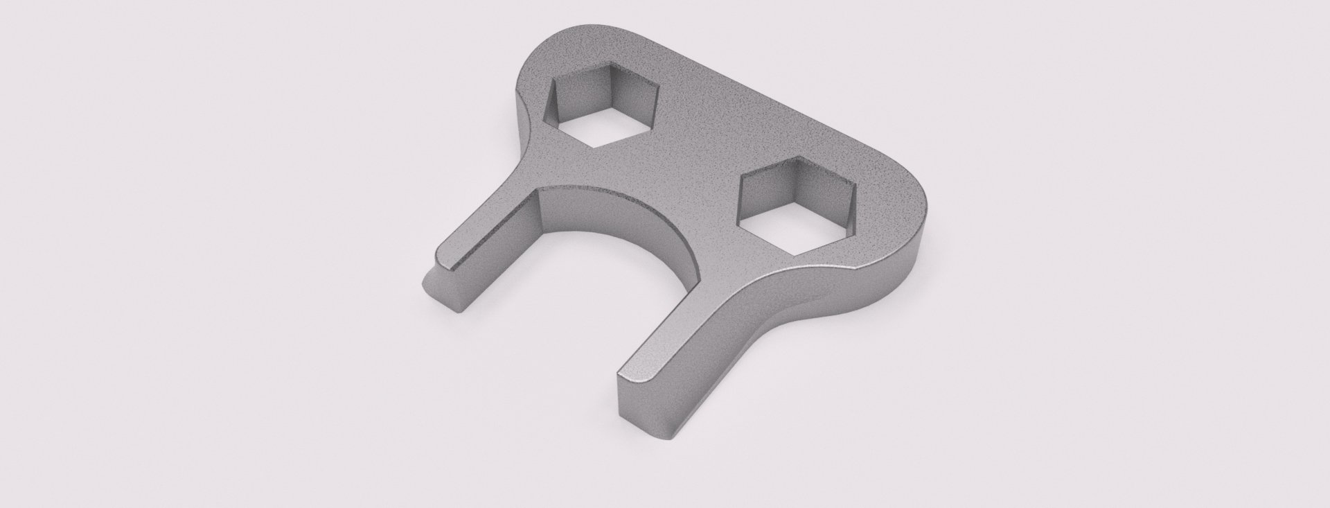

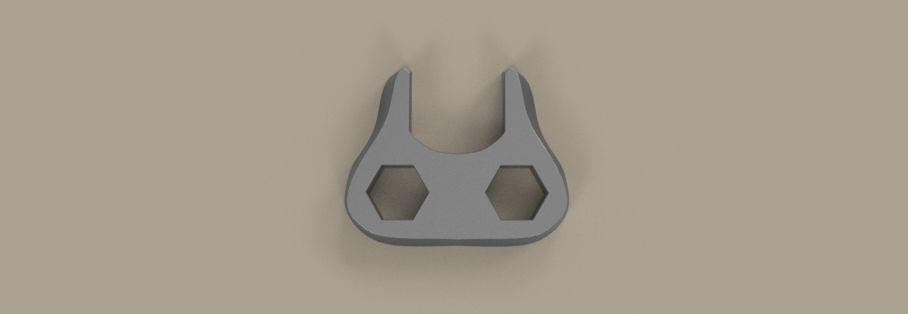

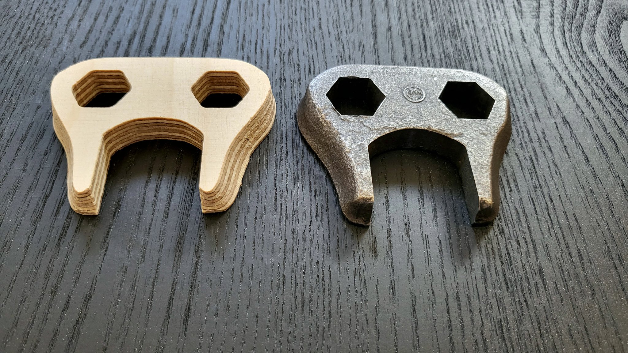

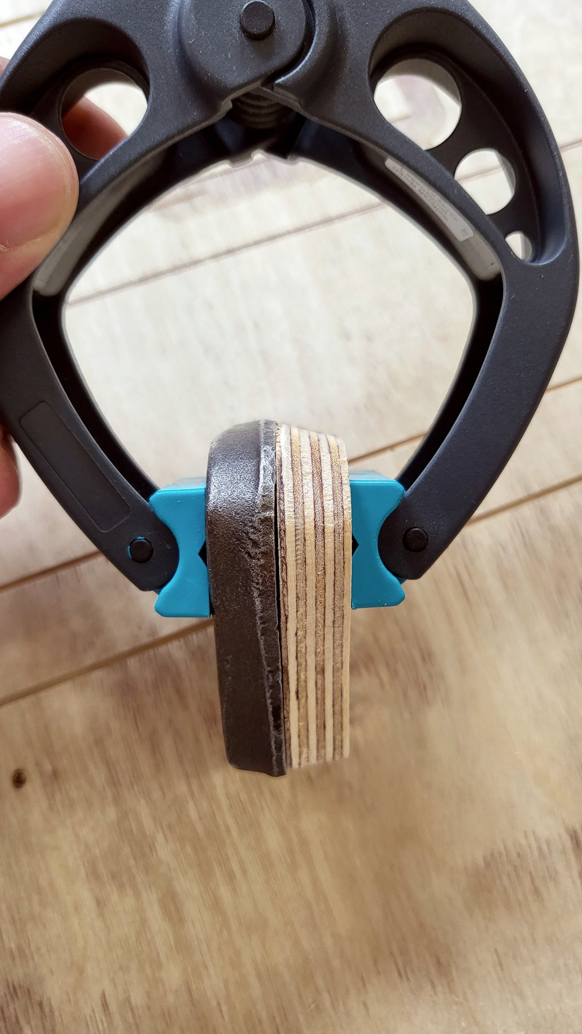

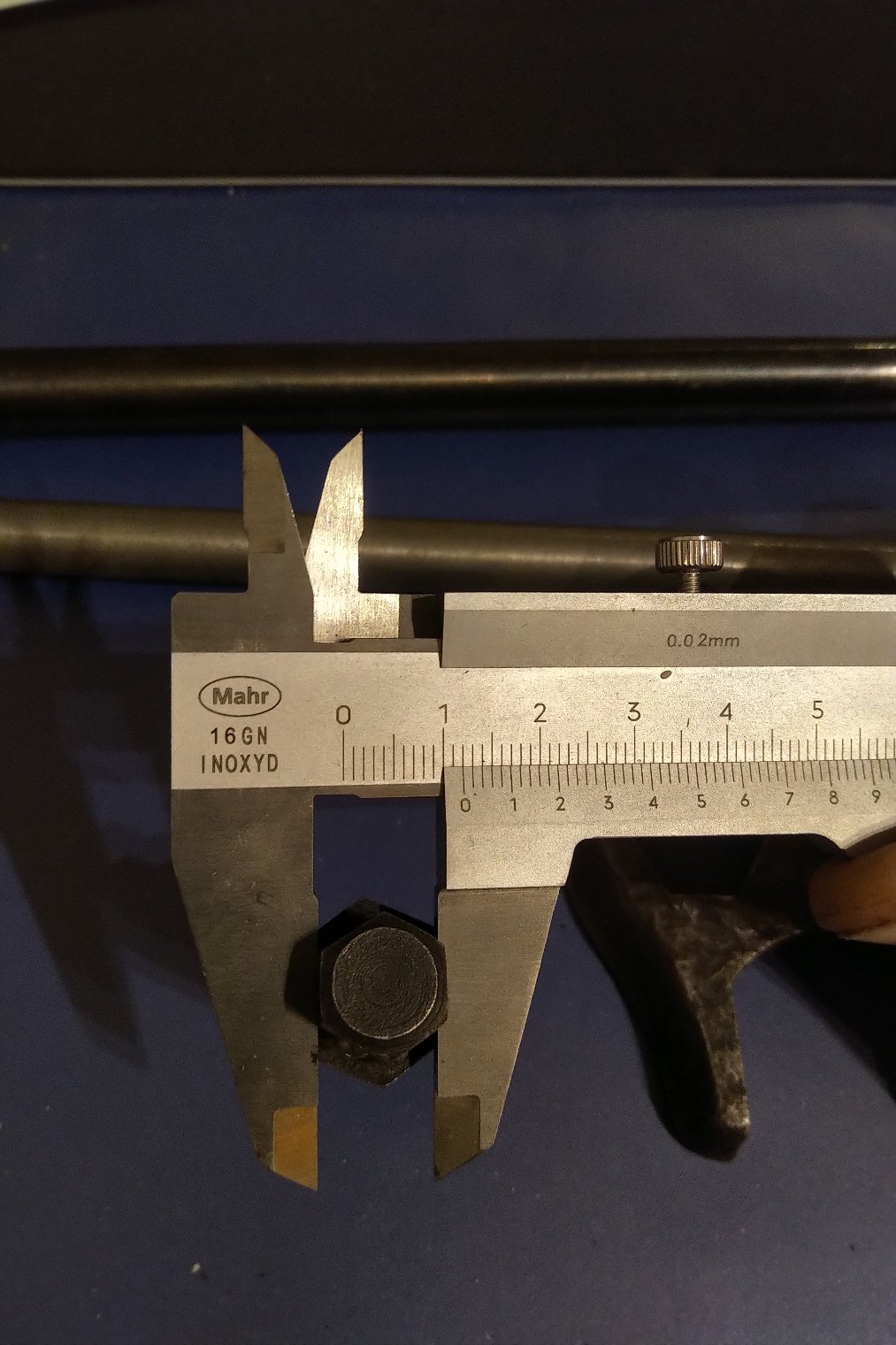

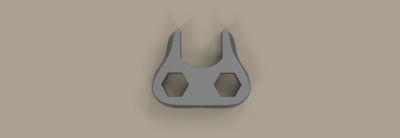

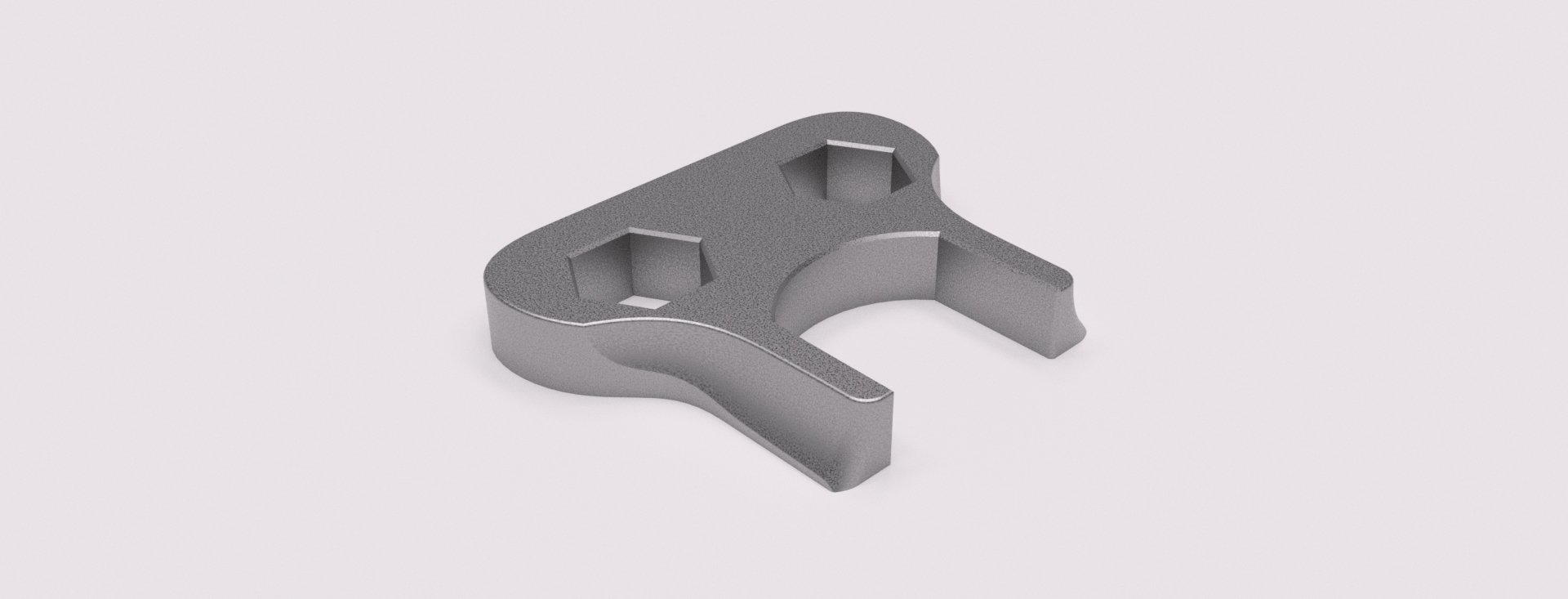

Sodann habe ich das Hauptteil mal etwas gereinigt/entfettet und weiter unter die Lupe genommen...
Und das ist das Ergebnis aus diversem Messen, Probieren und Improvisieren...
Entwurf2 1.jpg (17.02 KiB) 3564 mal betrachtet
Grundsätzlich sollte das schon passen. Ohne Test am realen Einsatzort wird es aber nicht gehen. Ich werde daher im Laufe des Monats mal einen Prototypen anfertigen, zunächst einfach nur aus Holz, und 1:1 vergleichen. Nach Korrekturen/Anpassungen und damit verbunden zumindest optischer und messtechnischer Übereinstimmung bzw. Annäherung würde ich dann das Ergebnis gerne Jemandem zur Verfügung stellen, der das Teil an die betreffende Stelle im Truck halten/ansetzen kann. Eine lockere Düse sollte auch ein Holzteil drehen können. Ist Freigängigkeit und Usability wie beim Original gegeben, können wir die nächsten Schritte gehen und über eine Fertigung sprechen. Die weiteren Teile des Sets, sofern überhaupt insgesamt gewünscht, sind, so denke ich, dann das geringste Problem.
PS: Danke für die Schoki, ich weiß es zu schätzen :) :wub:

Kleine zusatz idee.
Kann man den Sechkant durch einen viekant, wo die Verlängerung der ratsche reinpasst ersetzen.
Grund
Eine Ratschenverlängerung hat jeder, für die jetzige benutzung benötugt man eine Verlöngerung mit sechkant, welche ebenfalls in der Ausstattung zum Kröhenfuss dazugehört.
Oder
Anstatt sechkant löcher, direkt einen sechkant draufmachen, so dass man nur eine normale ratsche braucht, dann klappt das auch besser mit dem drehmoment.
Nur als idee, die mir gekommen ist, als ich 2019 die düsen gemacht hatte.
Grund
Oder
Vg
Moin Andy,
was spricht dagegen das ganze mit einer Inbusnuss zu machen ? ;)

Zur Drehmomentbelastung des Werkzeuges kann ich das Selbe berichten wie oben schon einmal beschrieben.
Das Problem ist nicht das zudrehen der Überwurfmutter sondern das Öffnen.
Ich musste eine Überwurfmutter mit dem Schlagschrauber lösen. Die wollte mit nichts anderem aufgehen. Hier ist dann das Drehmoment teilweise bei 600Nm.
Der originale Schlüssel hat das mitgemacht ohne Schäden.
Jörg
sebi77
Beiträge: 265
#57 Beitrag von sebi77 » 2022-07-09 20:35:55
Moin ab alle,
Ich war heute mal im fablab Nürnberg und habe Frank kennengelernt. Er arbeitet beruflich mit einer "Wasserschneidmaschine?". Er hat mir vorgerechnet bei einer Abnahme von 30 Stück pro Stück 155€. Geschliffen und gehärtet...irgendwas um die 4500€
Übersteigt gerade leider meine Finanzen
Ich hatte gehofft eines kostet so um die 20-40 Euro
Ich denke aber 30 Stück wurden bei weitem ausstreichen um alle deutzwütigen zu versorgen...
Die Entwürfe des.krähenfusses waren aber durchaus hilfreich...
Wer kann den Preis unterbieten :)
Gruß sebi
Ein Magirus wird immer dann gebraucht, wenn ein Mercedes im Schlamm feststeckt, und kein Henschel da ist.
exmuff
Beiträge: 399
#58 Beitrag von exmuff » 2022-07-10 17:49:59
Hallo Forum,
hallo Sebi,
spannend, dass gerade gestern der nächste Post kommt - ich habe nämlich gestern auch endlich mal geschafft, den Prototyp aus meiner CAD-Konstruktion herzustellen ;) Seht und urteilt selbst:
Disclaimer: Das Werkstück ist völlig unbearbeitet so, wie es quick&dirty aus der CNC gefallen ist, d.h. nicht geschliffen etc...
Aber ich glaube, ich habe das für eine Nachkonstruktion relativ vernünftig getroffen. Das Ganze wäre nun mal am realen Objekt zu testen, ob Freigängigkeit, Maßhaltigkeit etc. getroffen ist. Habe mit Florian schon vereinbart, dass ich das Teil mit nach Saverne bringe, dann könnt Ihr es befummeln und vielleicht findet sich eine Testmöglichkeit. Ich schaue, dass ich noch eine sauberer gefräste Variante mitbringe, das hier war recht schnell und damit nicht wirklich sauber gefräst.
Danach kann man sich dann Gedanken machen, wie man das Ganze am Besten und Günstigsten produzieren lassen kann.
Freundliche Grüße
Pit
Directed by Robert B. Weide
#TeamDreiachser
exmuff
Beiträge: 399
#59 Beitrag von exmuff » 2022-07-11 13:17:23
Also, weils mich einfach mal interessiert hat: Habe dank des verfügbaren 3D-Modells ein Angebot einholen können zu rd. 231,- EUR/Stück in Kohlenstoffstahl EN8 (1.0503) bei Abnahme von 30 Stk., in dem Fall CNC-gefräst. Ich habe aber natürlich keine Ahnung hinsichtlich Güte des Stahls, den man hier benötigen würde, kann also overkill sein. Das kann hier aber sicher Jemand beantworten, was man wirklich braucht? Ich hatte nun nicht den naiven Gedanken, für 20-40 EUR dranzukommen, aber bin überrascht, dass es trotz geliefertem 3D-Modell dann doch noch so kostenintensiv werden würde...
Freundliche Grüße
Pit
#TeamDreiachser

#60 Beitrag von visual » 2022-07-11 13:23:47
das Teil ist aber grade mit dem 6Kant echt blöd bzw aufwändig zu fräsen.
