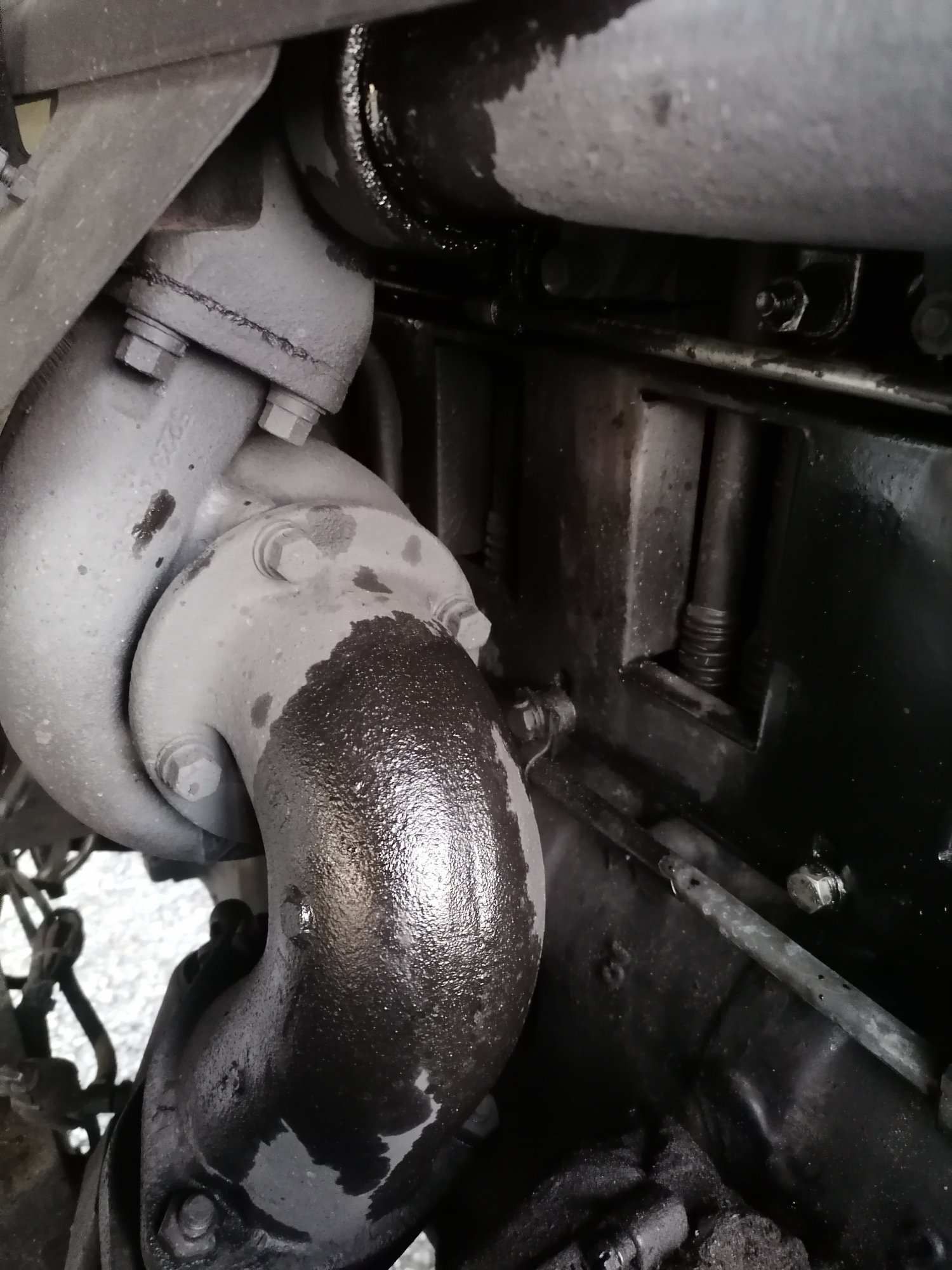

Hi Leute,
ich bin auf der Suche nach einem Krümmer.
Es geht um die Verbindung zwischen Turbo und Motorbremse/Drosselklappe.
Bei dem Bild habe ich mich hier im Forum bedient. Sollte aber nur der Veranschaulichung dienen.
Mein LKW ist gerade nicht in Reichweite
Motor ist ein BF6L913 in einem 90-16.
Das Problem ist, dass ich die Nummer auf dem Krümmer nicht mehr entziffern kann. Die Suche danach gestaltet sich demnach etwas schwierig.
Vielleicht kann mir hier jemand ein Foto mit der entsprechenden Nummer schicken oder kennt sogar den passenden Ansprechpartner für das Teil.
Schweißen ist keine Option, da der Bruch direkt am Flansch sitzt. Der Krümmer ist auch so nicht mehr im besten Zustand.
Danke euch für eure Hilfe!
VG
Anderl

Hier noch das Bild dazu

Den Dreiecksflasch Richtung Motorbremse bekommst du bei Wolfgang Münker. Der Flansch vom Turbo schaut jetzt auch nicht so speziell aus.
Ich würde damit so ein einfaches Teil selbst schweißen.
Im eingebauten Zustand anheften, ausbauen und Durchschweißen.
Hast du bei deinem Deutzpartner schon mit der Motornummer nach dem Teil gefragt?

Unter www turbozentrum findet man vom Flansch bis Rohre alles in Edelstahl zum Neubau...

Schweißen bin ich nicht fit drin. Aber du hast Recht und ich werde heute/morgen mal bei meinem Händler vorbeischauen.CharlieOnTour hat geschrieben: ↑2022-07-04 22:55:06Moin,
Sorry und danke dir. Aber die Usability des Forums lässt schon etwas zu wünschen übrig
Danke für den Tipp.

„Abgasrohrkrümmer“ 42522136 ETL Nr 05006676
https://www.surplusstockworldwide.com/S ... iler-Parts
Kostet bei Deutz übrigens 560€ netto. Inkl. Fracht und MwSt 678,28 €, Lieferzeit 4 Tage

Wow, stolzer Preis. Warte hier noch auf das Angebot von meinem Händler aber da hab ich dann schon keinen Bock mehr draufmeggmann hat geschrieben: ↑2022-07-05 10:06:53„Abgasrohrkrümmer“ 42522136 ETL Nr 05006676
Hast du den Krümmer schon mal bei surplusstockworldwide.com bestellt oder wie?
VG
Andi

Ich hab noch keinen Krümmer bestellt - war nur ein Beispiel. Mit den Nummern kann man ja leicht selbst suchen.Anderl 75 60 hat geschrieben: ↑2022-07-05 13:07:36Wow, stolzer Preis. Warte hier noch auf das Angebot von meinem Händler aber da hab ich dann schon keinen Bock mehr draufmeggmann hat geschrieben: ↑2022-07-05 10:06:53„Abgasrohrkrümmer“ 42522136 ETL Nr 05006676
VG
Andi
Preis hätte ich jetzt nicht was großartig anderes erwartet. Kannst ja mal berichten, was der Händler aufruft (ich hab nur den Deutzt Preis).

Preise relativieren sich wenn man die Teile nicht selber herstellen kann.
Dann brauchst du gute Kumpels, Connections oder zahlst halt für die Dienstleistung es herzustellen.
(Ob die ca 600 euro deswegen gerechtfertigt sind, kann ich nicht beurteilen...)
Viel Glück und Erfolg - und berichte was draus geworden ist

Ist ja jetzt auch nicht so ein exotischer Motor, dass man da nicht ein gebrauchtest Teil finden könnte - macht halt etwas Arbeit und braucht Zeit. Daher versuche ich immer Dinge daheim gründlich zu reparieren, wo es den auch mal nicht schlimm ist wenn die Kiste 2 Wochen steht und man dafür ärgert und Mehrausgaben unterwegs sparen kann.
Oder mal bei STK Turbotechnik anrufen. Sind ganz fit die Herrschaften.

Re: BF6L913 (90-16) Krümmer gesucht
Son Motor geht aber halt nicht so oft kaputt
Somit wir es schwer mit gebrauchten teile.

Übrigens Motorbremse staudruckklappe hat dieses Ding eigentlich nicht als Namen verdient
Und zum ausmachen braucht man das auch nicht
Ggf das Ding weglassen
Oder habe ich einen Denkfehler?
Ach so über 2000 U/min geht’s so halbwegs (schätze so 5-6% Gefälle kompensiert das ). Beim 413 ist es etwas besser…..
Aber irgendwie muss man dann doch vom „Turbo“ in Richtung unten….

Für die Motorbremse ist der Bereich oberhalb 2500U/min Und 6% ist dich schon mal ne Ansage - für die meisten Autobahnen reicht das...

Da gibt's doch im Raum Passau noch die "Schmiede" die Auspuffe aus Edelstahl schweißt (auf Maß und bezahlbar) www irgendwas mit Unimog (komm grad nicht drauf)
Hat einen guten Ruf, wäre wohl auch eine Lösung.
www mogauspuff
Aber keine eigene Erfahrung.
Grüße, Ingo
Grüße, Ingo
