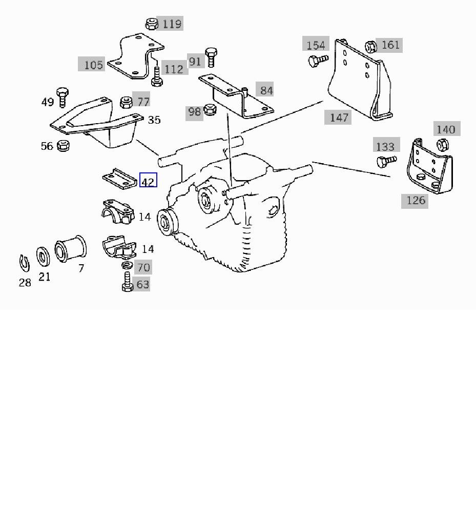

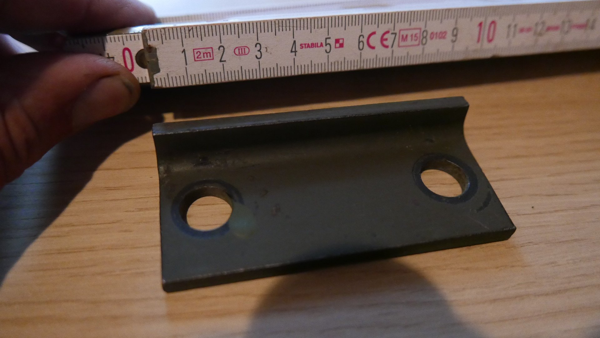

Verteilergetriebe ausgebaut, überholt, kein Foto gemacht, da steh ich nun. Eigene Blödheit.
Vermuteter Zweck: Lastverteilung an den hinteren Bolzen der VT-Getriebebefestigung. Vorne an den beiden Domen passt es nicht. Ich bin Amateur. Das ist eine Vermutung.
Hat vielleicht jemand einen Tipp, wie rum das wo genau hingehört? Foto wäre der Oberhammer, aber das trau ich mich gar nicht zu erbitten. Werkstatthandbuch gibt nix her.

Upssi, das ging ja schnell. Herzlichen Dank, ich hätte es an dieser Stelle genau NICHT vermutet.
P.S.: Warum werden an dieser Stelle die Bolzen von unten eingeschoben? Hat das einen Sinn, ist das egal, oder ist das Kunst?

Re: ERLEDIGT: MB 1017A: wo genau gehört dieses Teil hin?
Hab' das jetzt nicht genauer eruiert, man hat ja auch noch was anderes zu tun. Aber ich glaube mich zu erinnern, daß da im Querträger eingeschweißte Muttern sind. Außerdem ist es bei aufgesetztem Aufbau blöd, lange Schrauben nach oben herausziehen zu wollen.
