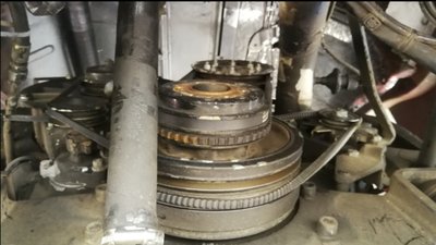

Ich hatte den 90-16 in einer Werkstatt für diverse kleinere Sachen. Die haben dann auch gleich die Keilriemen getauscht.
Heute lieg ich unter der karre und wundere mich das da unten ein zerrissene Keilriemen raushängt.....
Nach genauer Betrachtung ist da irgendwas nicht so ganz richtig.....
1 Riemen fehlt
2 Riemen verdreht
Wie kann sowas passieren?
1 Riemen fehlt
2 Riemen verdreht

Keilriemen fluchten nicht. Die Werkstatt hat bei der Montage nicht darauf geachtet, das die Riemen und Keilriemenscheiben zueinander fluchten.

Ein Riemen reißt/geht kaputt und verfängt sich unter den Anderen, die dadurch evtl. verdreht werden.

Wichtig ist, dass das Keilriemenpaar von dem einer offensichtlich weggeflogen ist, als Satz gekauft wird und nicht einzeln.
Die Riemen unterliegen einer Produktionsdifferenz und werden beim Hersteller nach der Produktion ausgemessen und gepaart, so dass man bei Bestellung eines Keilriemensatzes 2 Riemen bekommt, die exakt gleich lang sind. Sonst halten die je nach Längendifferenz nicht lange...
Wenn ein Riemen wegfliegt, dann kann der sich zwischen die Riemenscheibe und den anderen Riemen setzen und zu so einer verdrehung führen, das würde ich jetzt nicht unbedingt der Werkstatt anlasten...

Mit dem Riemensalat würde ich ja nun nicht mehr fahren. Zumindest den Riemen zur Lichtmaschine richten und spannen. Wenn der zweite Riemen zum Propeller auch noch reißt, dann ist Schluss mit Kühlung. Fotos machen, der Werkstatt schicken, und selber in Ordnung bringen. Meine Meinung
