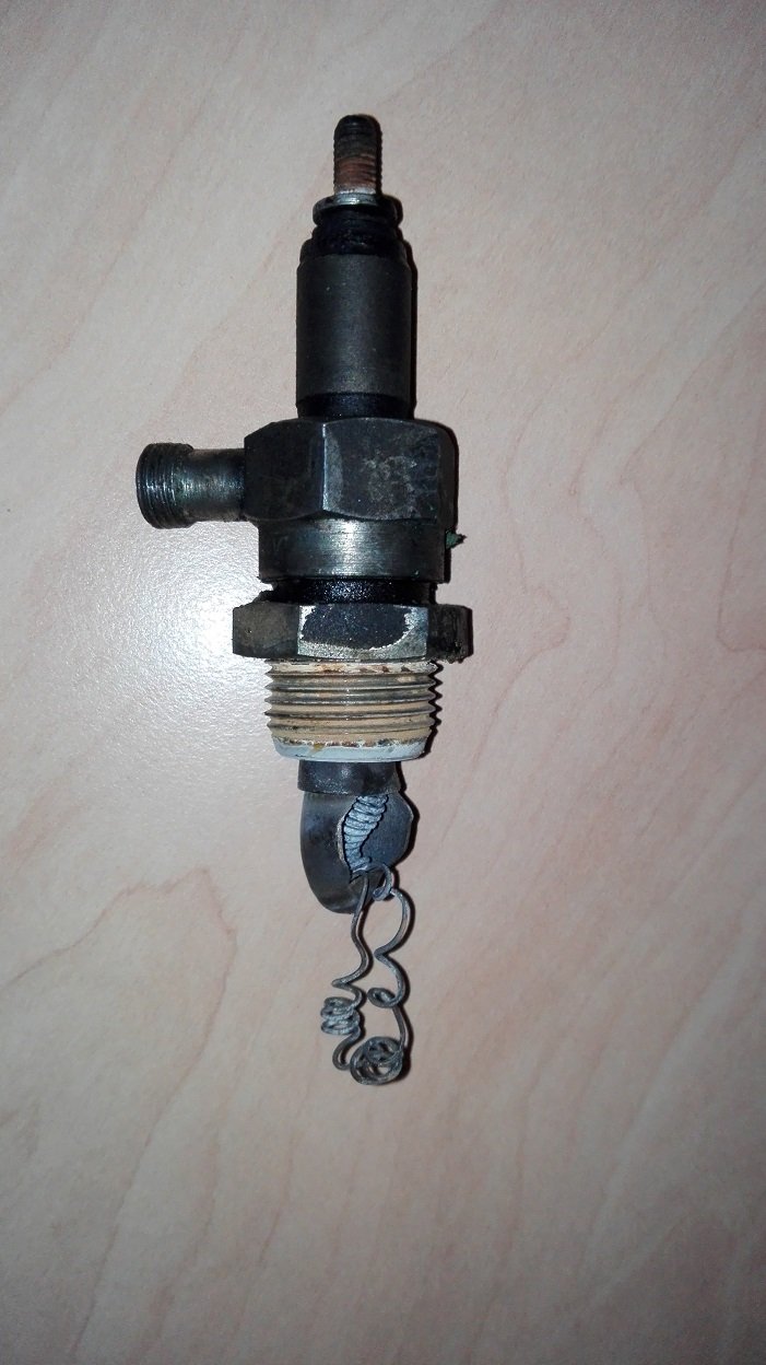

Grüße an das allwissende Forum :unwuerdig:

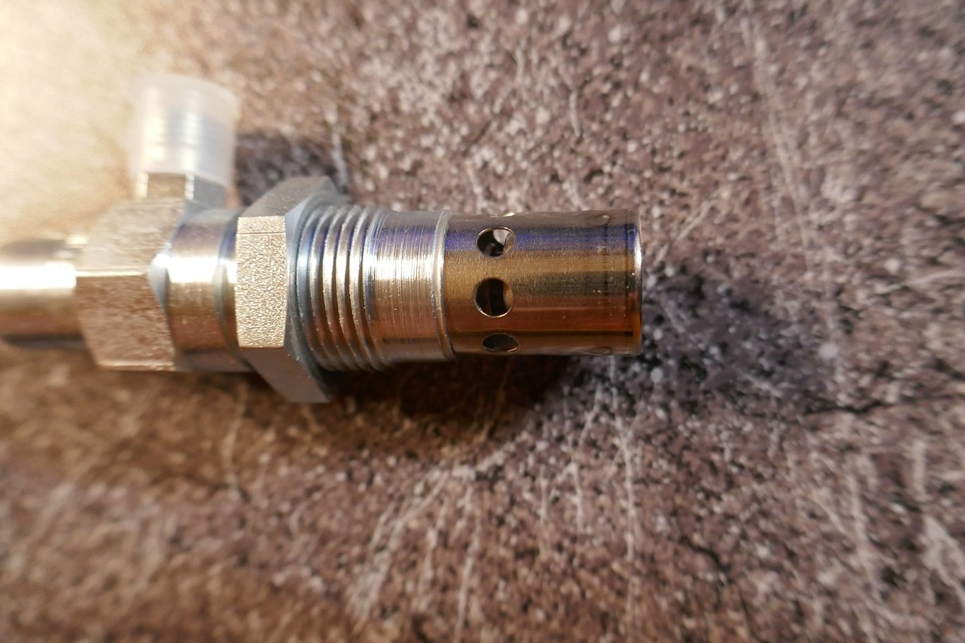

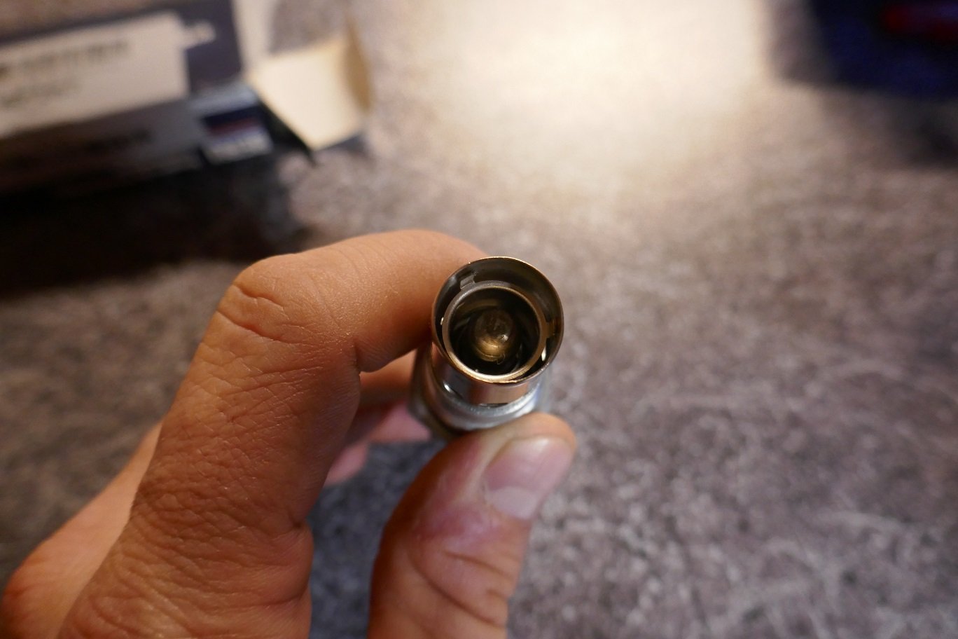

ich hab heute mal die Flammglühkerze am BF06L913 getauscht weil das Vorwärmen nicht funktioniert hat. Und da gab es eine Überraschung, die alte Kerze war wohl irgend wann mal explodiert und konnte also nicht mehr funktionieren. Neue eingebaut und nun scheint´s zu funktionieren.
Nun mein Problem: Müsste nicht um den geplatzten Glüheinsatz noch eine Art Käfig drum herum sein??? :eek: Oder gibt es diese Kerzen auch ohne Käfig? Wenn nicht müsste sich der Rest ja noch im Ansaugrohr befinden (hoffentlich :blush: ) oder was meint Ihr?

... ich kenne die Dinger nur mit Käfig ...
... wie sieht denn die Neue aus? ...

Die neue hat nen Käfig. Ich stell mir die Frage ob ich den ganzen Ansaugtrakt abbauen muss um zu sehen wo der Rest sein könnte... :ninja:

Hoi Kai
Ich habe meine Ersatz Flammglühkerze kurz herausgesucht (jetzt weiss ich auch weider, in welcher Kiste sie ist...). Es handelt sich um eine Beru GF167 für den Deutz BF6L913 und sie hat ein Käfig und noch so ein Ring unten dran.
Steht auf deiner alten Flammglühkerze etwas drauf?

Danke für deine Mühe! Ich hab die alte "analysiert" und es ist eine "BERU 167 G W-Germany"... wahrscheinlich die erste noch...
Ich gehe inzwischen davon aus nach dem Rest suchen zu müssen.

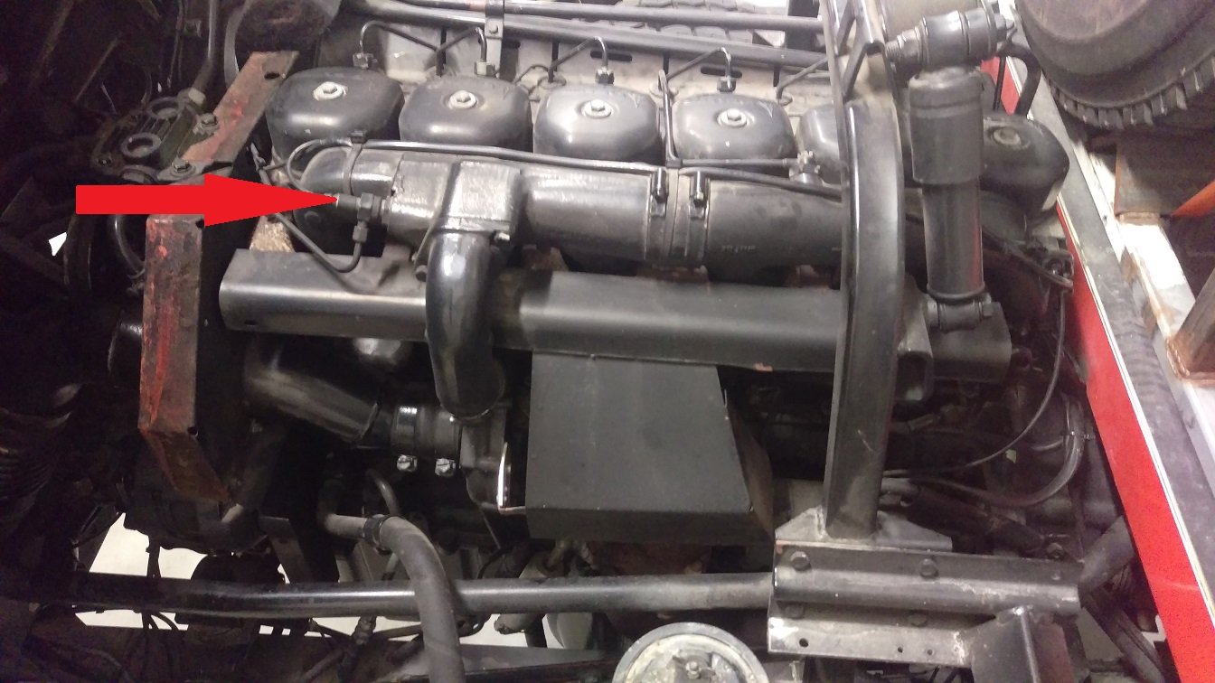

Beim BF6L913 schaut das so aus:
Für das Militär gab es auch welche mit zwei Flammglühkerzen.
Ich würde die Verbindung zwischen Turbo und Ansaugkrümmer abschrauben und da mal reinschauen. Wäre aber echt doof, wenn sich das da drin verteilt hätte.... :mad:
Gruss Andre
Gruss Andre
Ja genau so siehts bei mir auch aus. Dein plan ist auch meiner :rock: . Wenn ich ein Endoskop habe lunze ich da mal rein...

Och, in der Motoreninstandsetzung habe ich oft Motoren gesehen, die Teile verdaut haben. Das sieht man dann immer an den Einschlägen im Kopf oder im Kolben. Manche bleiben Stecken, glühen dann teilweise weg, andere sind wohl wieder heraus gekommen.
Kritisch ist dass eigentlich hauptsächlich bei Dieselmotoren, die wenig Platz im Brennraum haben. Wenn da n Teil die Kolbenringzone staucht oder so blöde im Ventil klemmen bleibt, dass es nicht von selbst zu geht und der Kolben es zu macht. Letzteres ist aber eher n Thema für Großteile, die zwar zwischen Ventilsitz und Ring passen, also verhindern dass es zu geht, aber nicht DURCH gehen (Drallklappen bei BMW z.B.). So kleinere Schrauben und Muttern, die atmen die ein uns spucken sie wieder aus...
Ich glaube auch nicht, dass die Kerze explodiert ist, sondern eher weggeglüht, evtl. in Folge fehlender Abschaltung (klemmendes Relais??).
Das "Funkenmaterial" geht wahrscheinlich einfach durch den Motor durch.

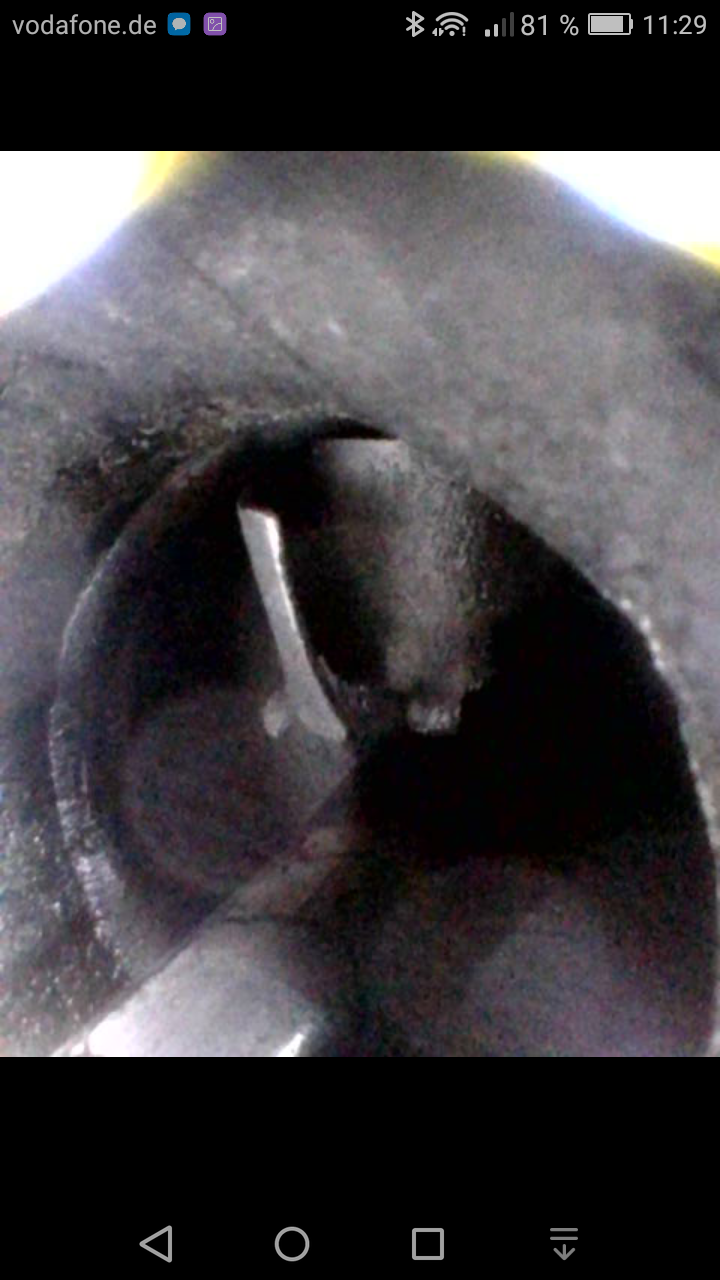

#18 Beitrag von WorldAndFamily » 2020-11-04 19:25:19
Nun ja der "Käfig ist sicher 1cm x 1cm, hab leider keine Ahnung wie groß die Ein- und Auslässe am Zylinder sind, danke aber, dass die kleiner sein sollten.
Jedenfalls hab ich heute versucht mit dem Endoskop zu gucken...da seh ich garnix, weil man sehr schlecht in die Rohre kommt ohne direkt an der Wand anzuliegen und da sieht man dann zwar schön die Wand aber sonst drum herum nicht viel.
Also werd ich wohl oder übel den Ansaugkanal abbauen müssen. Wochenendarbeit ist also gesichert :wack: ...dabei wollte ich mit der Tür in den Koffer voran kommen :sick:

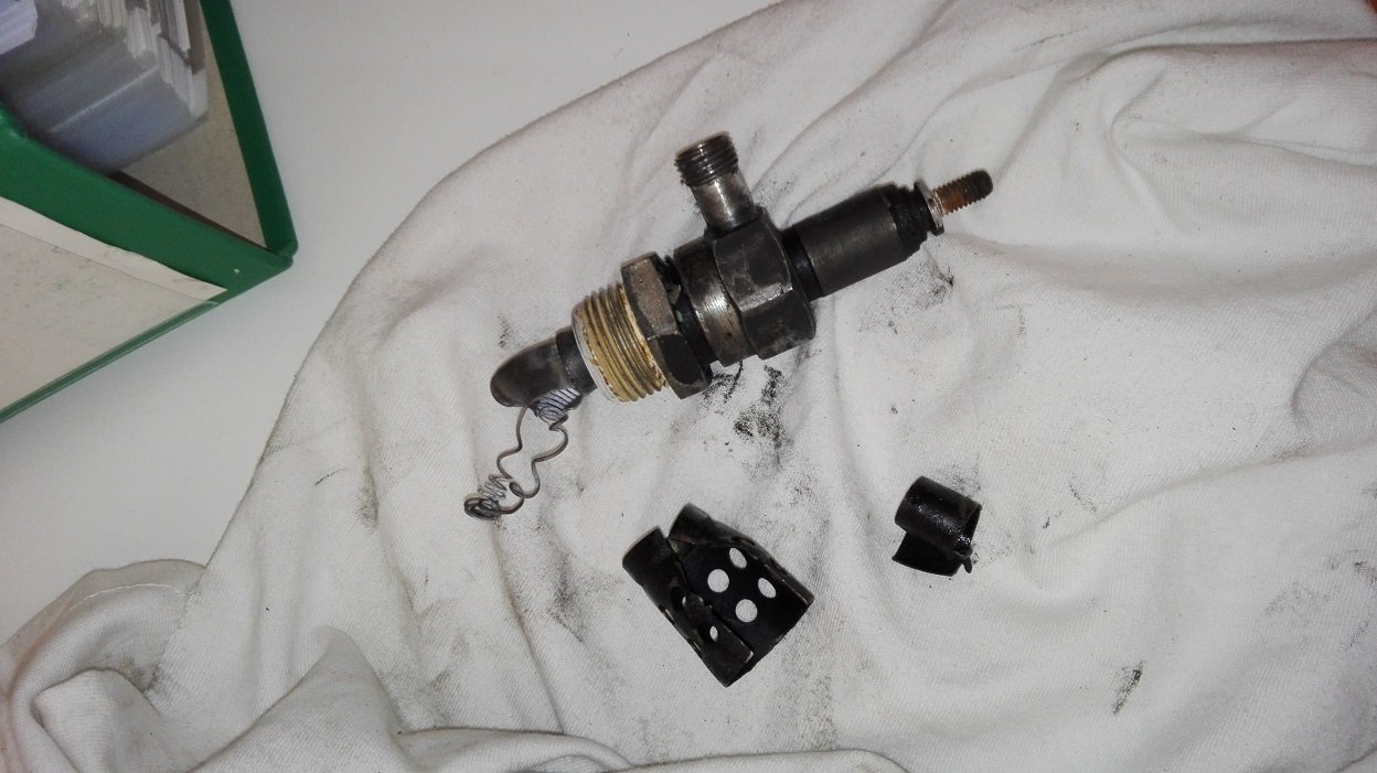

#22 Beitrag von Stomi » 2020-11-07 15:07:04
Ich vermute, dass das Teil vor einem Einlassventiel liegt! Es ist zu groß um durch zu passen!

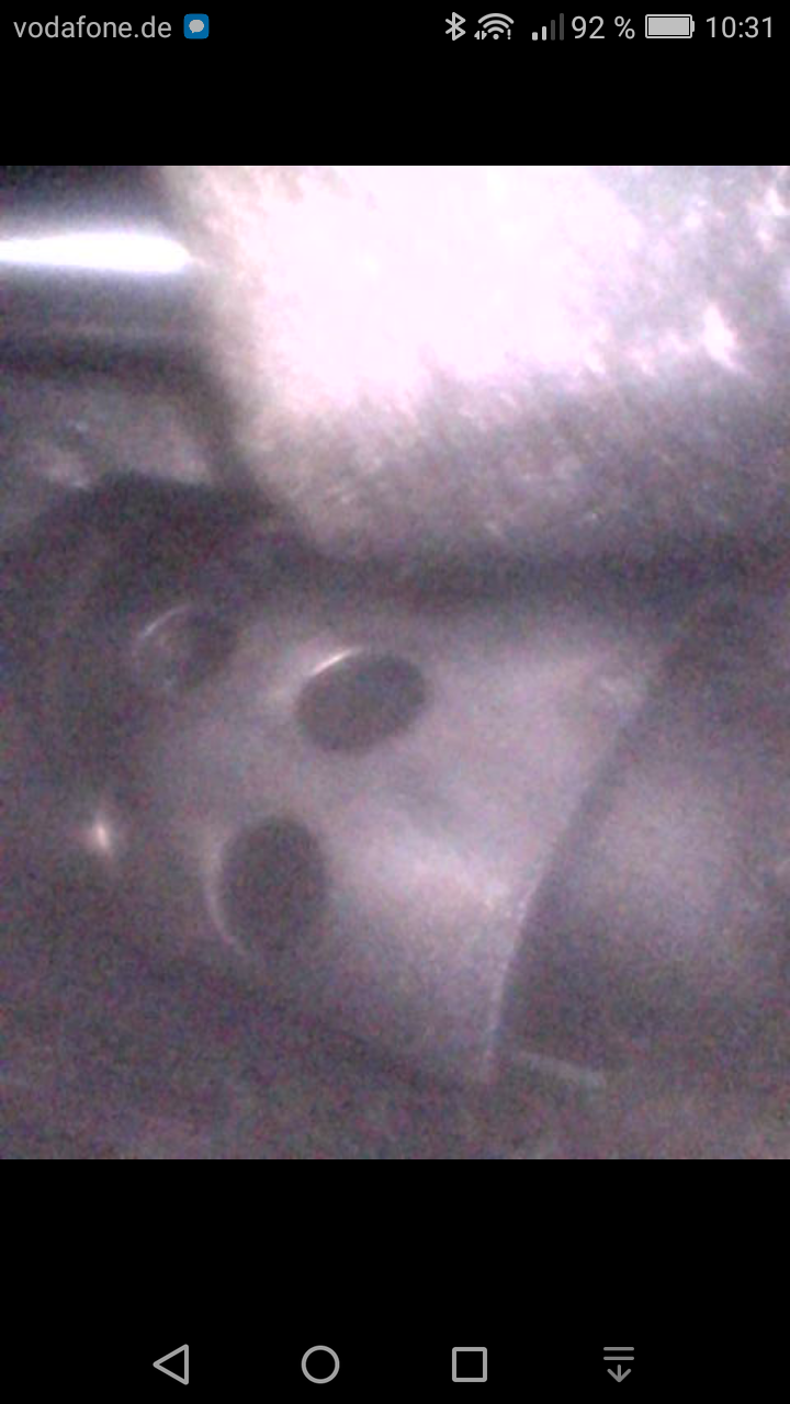

#23 Beitrag von WorldAndFamily » 2020-11-07 17:07:10
Stomi hat geschrieben:
2020-11-07 15:07:04
Grüßle Micha
Hallo Micha! Du hast die richtige Lösung!!!

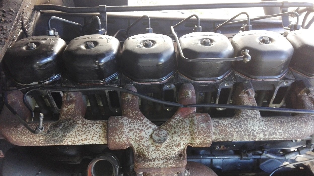

Ich habe heute in einer Art Operation die Sache in die Hand genommen.
-Als erstes habe ich die beiden Ansaugbrücken lose geschraubt, so einfach gehen die ja nicht ab, weil der Abgastrakt im Weg ist, den wollte ich aber nicht auch noch abbauen.
-Dann habe ich mit einem Endoskop zwischen die Brücke und Zylinder Richtung Ventil gelunzt.. und siehe da, da liegt der Käfig der Glühkerze vor/auf dem Ventil...natürlich im Zylinder 6 ganz links, wo man am schlechtesten ran kommt :wack:
-Nach einer ewigen Ergebnislosen fummelei durch die Ansaugbrücke das Teil raus zu angeln musste ich nun doch noch die Brücke ganz abnehmen.
-Dazu habe ich jeweils mit zwei gekonterten Muttern die 12 Bolzen der Ansaugbefestigung aus dem Zylinder gedreht und konnte die Brücke nun nach oben herausziehen ohne den Abgastrakt lösen zu müssen :rock:
-Nachdem ich den Käfig nun "relativ einfach" aus der Ventilkammer holen konnte zeigte der Kontrollblick, dass ja noch die innere Hülse der Kerze unten auf dem Ventil rum liegt :mad:
-Das Ding war aber so verwinkelt unten zum liegen gekommen, dass es einfach nicht zu angeln war. Also hab ich einen dünnen Schlauch auf den Staubsauger meiner Frau geklebt und das Ding rausgesaugt :smoking:
Danach alles wieder schön mit neuen Dichtungen zusammengeschraubt und, was soll ich sagen die Kiste läuft und das klirrende Geräusch bei einer bestimmten Drehzahl, welches ich immer einem lockerem Wärmeblech zugeordnet hatte ist jetzt auch weg :rock: :rock: :rock:
Alles in allem sieht die alte Flammglühkerze nun so aus:
Und zu der Theorie, das diese Motoren so einiges "wegatmen" kann ich nur sagen: Glaub ich nicht! :blush: Die kleinere Hülse, welche vor dem ventil lag hat etwa die Größe einer 6er Mutter und hat es die letzten 10.000 km nicht durch das Ventil geschafft...
In diesem Sinne vielen Dank an alle für eure hilfreichen Tips, ohne das Forum wären wahrscheinlich die Kerze und deren Einzelteile noch dort wo ich sie jetzt herausoperiert habe. DANKE!!!
