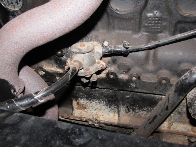

Re: MAN G90, ruckelt, qualmt und keine Leistung
habe mal bei der Vorförderpumpe geschaut.
Das Teil scheint bei meinem MAN nicht original zu sein, da keine Hohlschreube mit Sieb verbaut ist.
Leider finde ich auch keine Typenbezeichnung.
Habe die Pumpe sogar mit nem Spiegel abgesucht, aber nichts gefunden :-(.
Irgendwie traue ich der Dieselpest Theorie noch nicht so richtig, da das Problem ja erst nach der holprigen Waldfahrt aufgetaucht ist.
Macht es Sinn, die Vorförderpumpe mal zu öffnen und ggf. zu reparieren?
Oder sind das günstige Teile, die man besser komplett austauscht?
Ich werde auf jeden Fall mal noch die Dieselleitungen durchpusten.
Evtl. hängt da ja was drin?!?
Simon

Oben unter dem runden Deckel mit der Mittelschraube findest Du normalerweise ein Sieb.
Viele Grüße Jimmy
Viele Grüße Jimmy
Hallo Simon,
Bei deiner Pumpe brauchst du nur oben die Schraube lösen und kannst dann den Deckel abnehmen,
darunter findest du das Filtersieb (wenn es noch da ist...).
Ich habe eine Reservepumpe recht günstig bei ebay bekommen (ca. 25 Euro), ansonsten kosten die ca. 200 Euro.
Es wurden verschiedene Vorförderpumpen verbaut, die aber kompatibel sind, evtl. musst du die Schlauchanschlüsse anpassen .SIDo hat geschrieben:Hallo zusammen,
Das Teil scheint bei meinem MAN nicht original zu sein, da keine Hohlschraube mit Sieb verbaut ist.
Simon

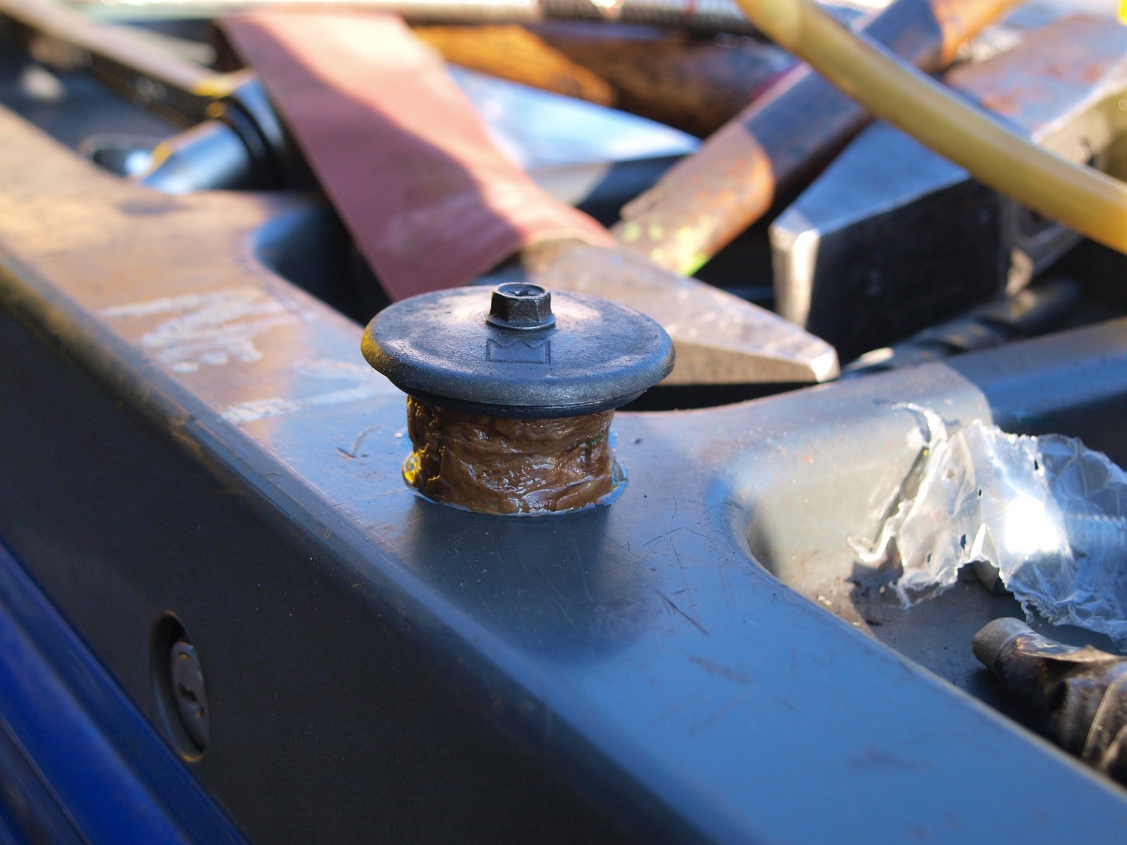

Soooooo,
das Sieb der Vorförderpumpe war total dicht.
Wundert mich sehr, das da noch was durchging.
Habe das Sieb/Deckel wieder eingesetzt und festgeschraubt.
Ich pumpe jetzt schon einige Minuten, aber da kommt nix :-(.
Hat jemand ein Tip für mich, oder dauert das so lange?
Ich habe zum Entlüften die Schraube am Dieselfilter aufgemacht, aber da kommt nix.
Simon
Simon

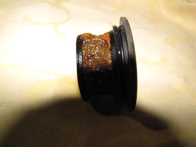

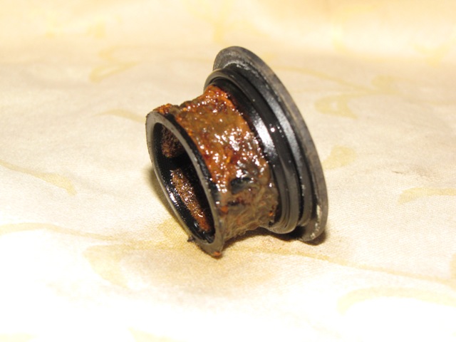

So sah übrigens das Filtersieb aus:
Simon
Gern geschehen
Oh je das ist ziemlich sicher die Dieselpest , mein Beileid .Hast Du nach der Probefahrt noch mal das Sieb ausgebaut ?
Garfield
Garfield
