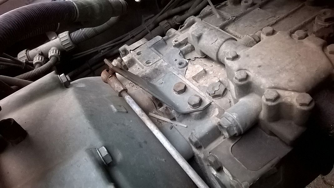

Hallo Mitglieder.
Ich brauche deine Hilfe.
Wir kaufen ständig Iveco-Magirus 110-17 AW von der Bundeswehr und haben wir jetzt ein Stück bekommen.
Unser Problem:
Bei der Getriebe Schaltung wenn ich schalten möchten gibt es keinen kleinen wiederstand zwischen den Getriebe gruppen 1-2 3-4 5-6 und der Hebel kehrt auch nicht in die mittlere Position 3-4 zurück.
Es fühlt sich sehr weich und es ist sehr schwer die richtige Positionen der Stufen zu finden.
Was kann diesen Fehler verursachen.
Vielleicht der Schaltmechanismus oben am Getriebe?
Kann mann diesen Mechanismus erneuern oder gebraucht besorgen?
Oder gibt es irgendeine Einstellmöglichkeit an diesem Gestänge?
Danke für die Hilfe im Voraus.
Bild link:
https://ibb.co/c1XDqG

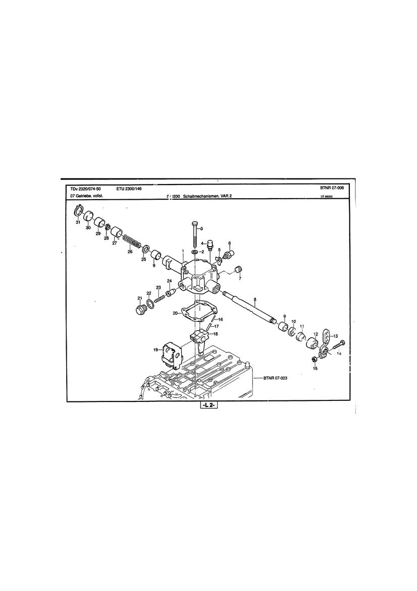

Hallo Marcus,Bahnhofs-Emma hat geschrieben:Kann mir zufällig jemand die genaue Bezeichnung der Kugelköpfe nennen? Dann würde ich die gleich zum Tausch mitbringen und muss nicht erst die alten Teile ausbauen.
der Ersatzteilkatalog schreibt von 2 gleichen Kugelgelenken
3040-12-184-1610
DIN71802-AS13

Dieses Blechdreieck ist definitiv stabil, der Kugelkopf sieht aber nicht mehr so richtig gut aus.
Das ist doch das Blech von dem Du sprichst, oder? Der Rest Drumherum wird am Wochenende in Ruhe gründlich geprüft. Am vergangenen Wochenende war es schon wieder dämmerig als ich nach meinem fünften Modul für Ziffer 95 dann endlich am Laster angekommen bin. Ich werde definitiv den Abstand der alten Köpfe vermessen und danach variieren, bisher war die grundsätzliche Position des Schalthebels aber OK.

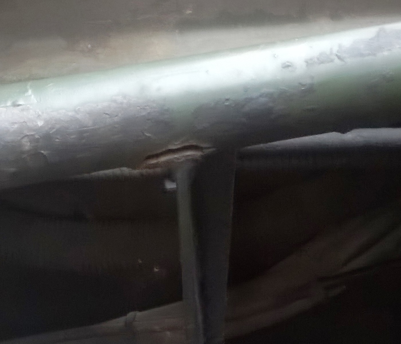

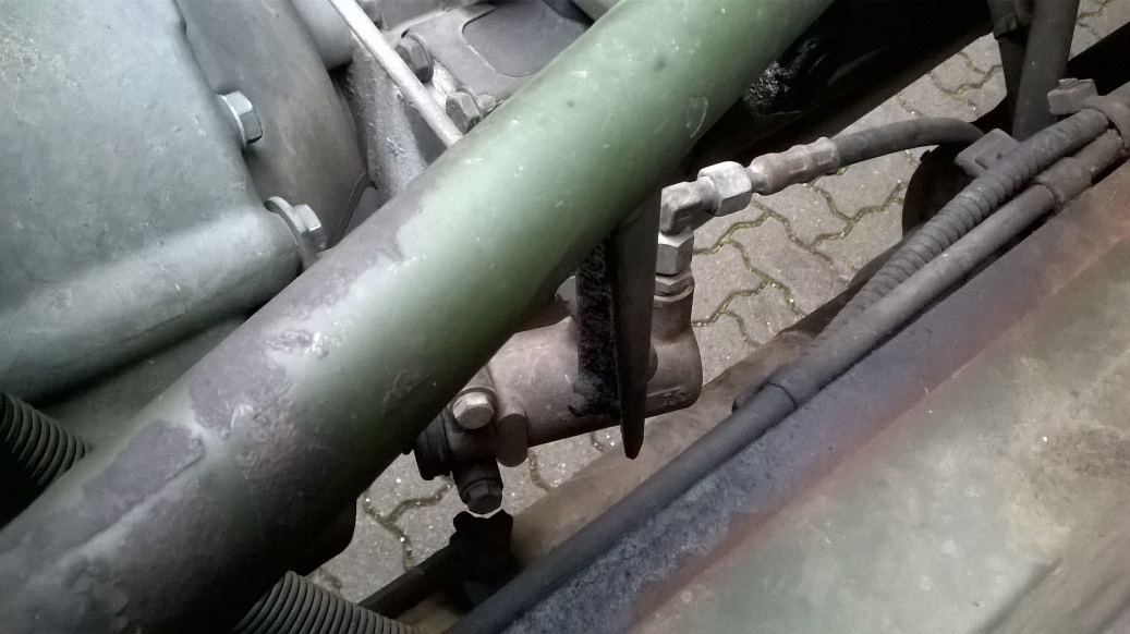

Re: Iveco-Magirus 110-17 AW Bundeswehr Schaltgestänge
Tageslicht, etwas mehr Zeit als in den letzten Wochen und ein wenig Kletterei unter dem gekippten Führerhaus haben dann doch noch das erwartete Ergebnis erbracht:
Während die Schweißnaht an der Außenseite des Rohres erstmal unverdächtig aussah, klafft auf der Innenseite ein gut versteckter Riss. Das erklärt auch, warum alle oberen Schaltgassen noch problemlos zu erreichen waren (in dieser Richtung konnte der Ausleger noch nicht nachgeben), die Schaltgasse mit dem Rückwärtsgange aber nicht mehr erreicht wurde.
Das Rohr ist jetzt draußen und wird am kommenden Wochenende geschweißt.
Einen besonderen Dank an Sigi und Jens, die hartnäckig auf diesen Fehler hingewiesen haben.

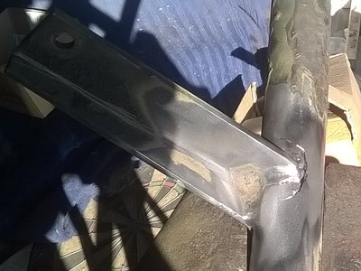

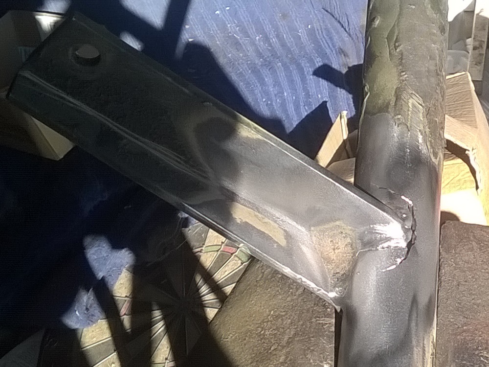

Habt Ihr den Ausleger nur einfach wieder angeschweißt oder habt Ihr ihn verstärkt?
hallo Marcus,
freut mich dass der Fehler so, wie vermutet, lag.
Ich habe die Schaltstange auch ausgebaut und nach der Reparatur der gerissenen Schweißnaht noch ein zusätzliches Knotenblech eingeschweißt.
Dann herrscht da Ruhe für die Ewigkeit.
Sigi

gestern habe ich dann die Schweißstelle vorbereitet und mithilfe der Hanauer Hallenpower das Teil geschweißt und montiert bekommen.
Der Riss scheint nicht ganz neu gewesen zu sein, ließ sich aber gut schweißen.
Mit etwas Einstellen geht mittlerweile der Gang wieder rein.
