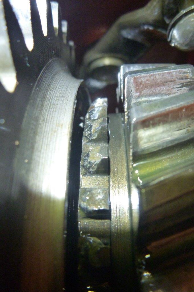

Nur unserem Hanomag schien das Freizeitangebot nicht zu gefallen, der wollte nach einer Woche wieder heim.
Wir sind viel mehr als sonst im 3. Gang gefahren, sei es nun rauf oder runter. Gehakelt hat der schon lange, doch nun wurde es immer schlimmer. Nach einer Autobahnfahrt von ca. 40km ging der 3. zwar noch rein, aber er machte Geräusche, als ob man eine Kiste mit alten Schrauben schüttelt. Auch das Abkühlen vor einer 16.000 PS Dampfmaschine brachte nix (ja, die war außer Betrieb und kalt). Ich beschloss den 3. nicht mehr zu benutzen, nicht dass uns alles um die Ohren fliegt.
Es war Sonntag, wir hatten knapp 15km bergauf zur Autobahn und dann noch gut 100 nach Hause. Und da auf den Straßen relativ wenig los u.v.a. keine Lkw´s unterwegs waren, fuhren wir im 2. und 4. Gang wieder heim.
Die 15km bergauf im 2. waren recht entspannt (Stau ist nur hinten doof), doch die hügelige Autobahn brachte mich schon mal ins Schwitzen. Einmal die Auffahrt, leicht ansteigend, bis 30 im 2. und dann den 4. rein … wir brauchten ca. 1km bis wir auf knapp 70 waren. Zwischendurch mal 2 Hügel, die wir auch wieder mit 30 genommen haben. Aber insgesamt ist alles gut gegangen.
Zu Hause dann haben auch der 1. und der Rückwärtsgang verdächtige Geräusche gemacht.

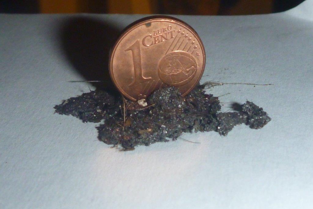

Um zu lüften hatte ich mal während der Fahrt die vordere Klappe etwas aufgelassen. Tja, danach war sie dann ganz offen und die beiden Federstangen fehlten (Hirn?!?). Hat jemand vielleicht noch solche oder hat eine Idee zum Ersatz?
Und jetzt zum Getriebe: Ich hab da noch ein Ersatzgetriebe daheim rumliegen. Das hatte ich mir 2013 als Ersatz für Island besorgt und auch brav im Koffer rumgefahren. Ich hatte es damals auch kurzfristig eingebaut, da mein altes (jetzig kaputtes) einen Zahn verloren hatte. Doch beim Wechselgetriebe schnarrte der Schaltknüppel und der Dritte sprang beim Lastwechsel immer raus. Also wieder das alte eingebaut und es hielt bis jetzt. Damals meinte jemand, dass das Problem wohl nur irgendwie bei dem Schaltdeckel und nicht in den Lagern liegt.

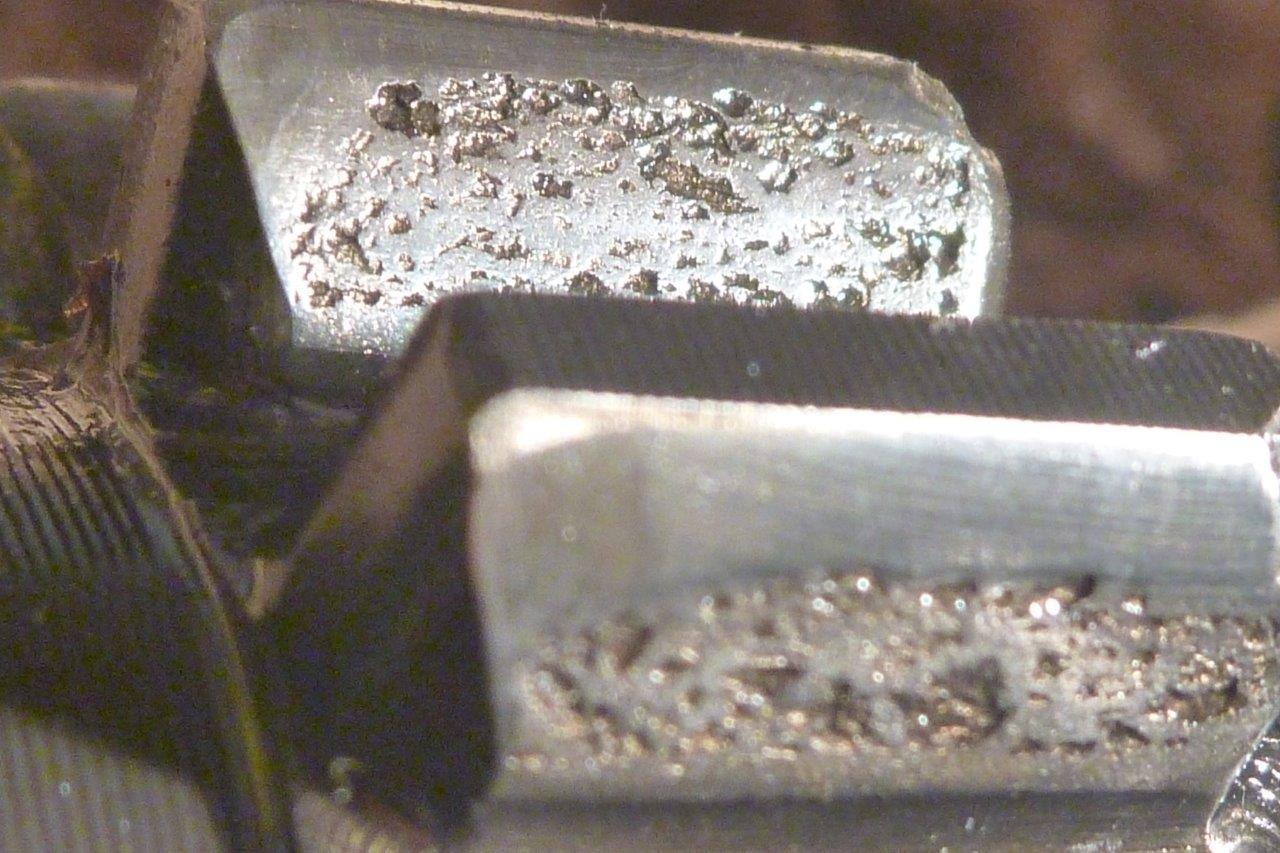

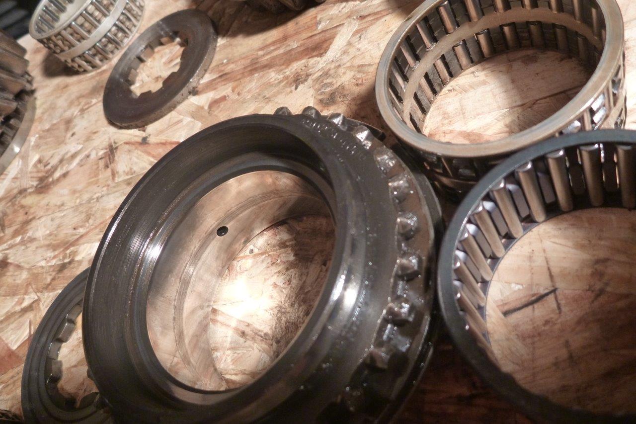

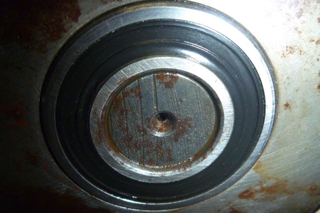

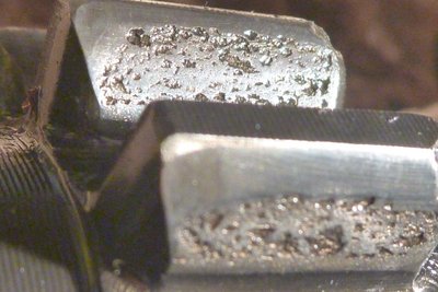

Ich habe jetzt mal 2 Lager von außen fotografiert, vielleicht erkennt ein Hano-Profi hier, ob es sich um alte oder neue Lager handelt.
Vermutlich schon, denn auf dem kleineren ist minimal und ganz fein was (ich glaube) eingelasert. Leider lässt es sich nicht entziffern. Aber von knapp 50 Jahren wurde doch nichts eingelasert. Somit könnten es neue Lager sein – hmm?
Also, kann mir hier jemand weiterhelfen?
Sind die Lager neu oder alt?
Wie verhindere ich beim Tauschgetriebe das Gangraushüpfen?

... das untere Lager ist ein gekapseltes und damit definitiv nicht original ...

Du kannst die Federn und Kügelchen in der Schaltkulisse noch kontrollieren.ph hat geschrieben:Kann ich an dem Schalt-Knüppel-Klauen-Deckel-Dingens auch irgendwas überholen?
Ich bin mir ziemlich sicher, dass das geschlossene Kugellager versagt hat. Das hält ja nicht mal lange, wenn es offen im Öl läuft und ist eigentlich immer der Übeltäter.2brownies hat geschrieben:Mich würde immer noch interessieren, welches Lager denn nun genau betroffen/schuld/ausschlaggebend ist...........................
Danke Lutz!

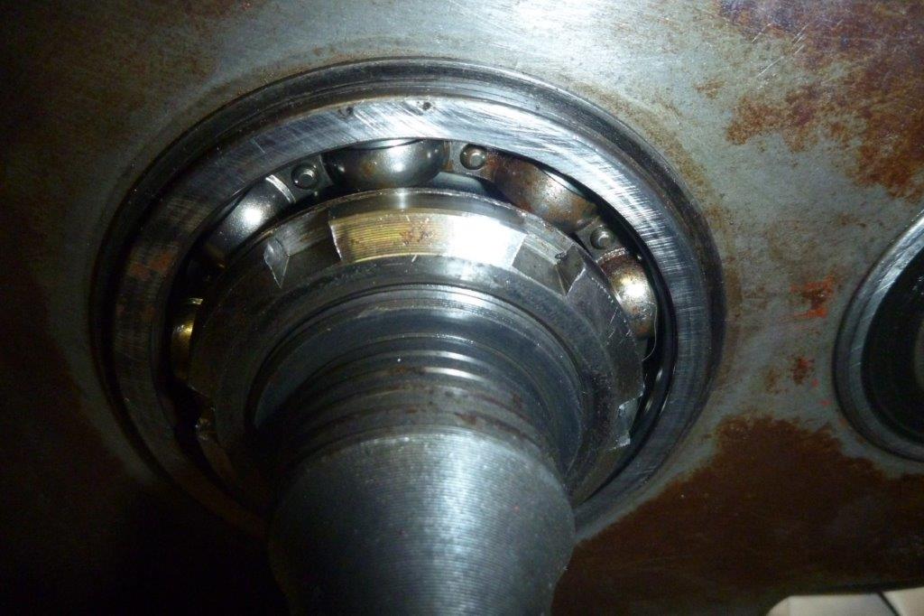

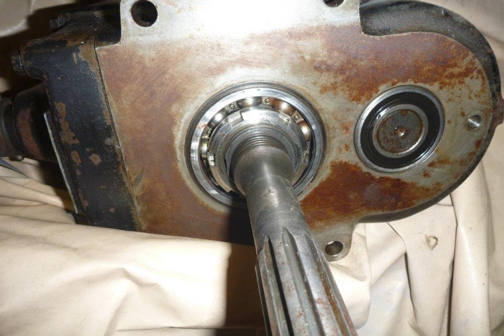

Ich weiß es nicht, aber ich vermute mal, dass ein offenes Lager an der Stelle vielleicht besser wäre.
Siehst du das denn genauso, dass man dieses Lager auch von außen tauschen kann? Quasi am nicht offenen Herzen?

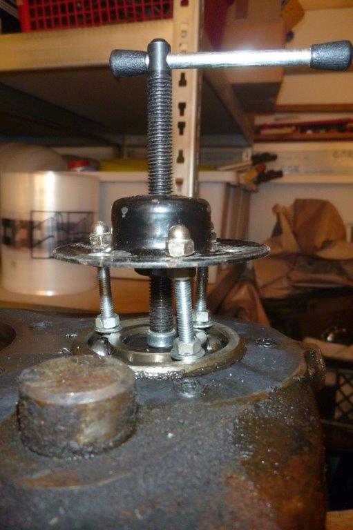

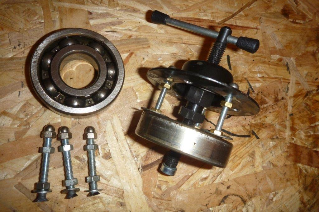

... ja und ja ...
... wenn schon geschlossenes Lager, weil anderes nicht verfügbar oder sauteuer, dann an der Getriebeseite den Plastikkrempel entfernen ...

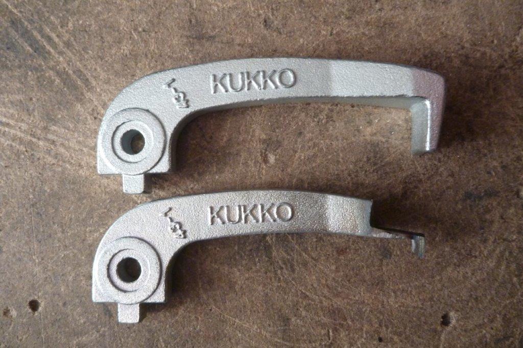

... geht von aussen zu wechseln ... mit passendem Kugellagerziehwetkzeug in Sekunden ... ansonsten mit selbstgebogenem Hakendraht und Schraubenzieher in minutenlanger Fummelarbeit ...

Recht hatter, der Ulf.Ulf H hat geschrieben:... geht von aussen zu wechseln ... mit passendem Kugellagerziehwetkzeug in Sekunden ... ansonsten mit selbstgebogenem Hakendraht und Schraubenzieher in minutenlanger Fummelarbeit ...

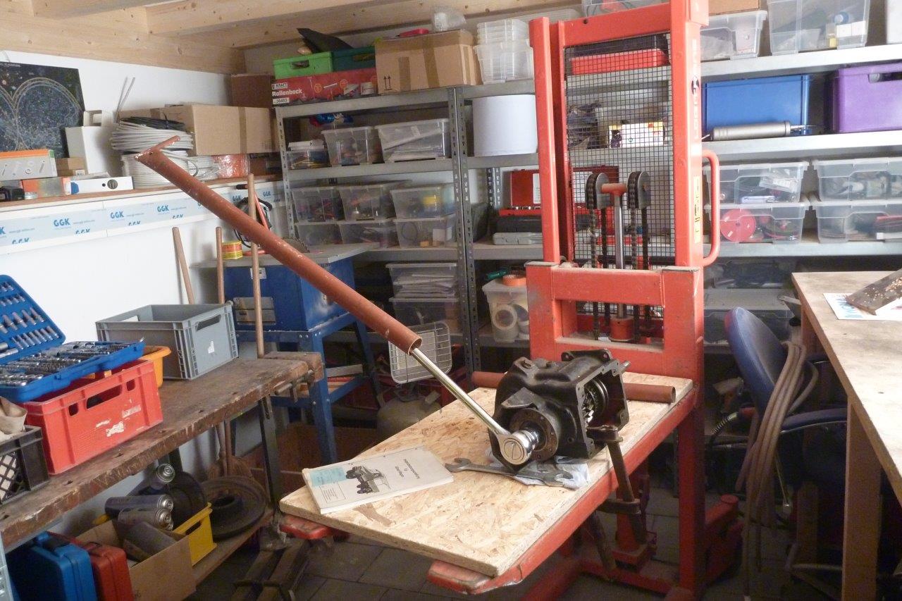

Ich hab jetzt endlich mal angefangen, doch schon bei der ersten größeren Schraube sperrt sich das garstige Ding.
Die 36er Mutter zum Verteilergetriebe will nicht aufgehen! Ich hab sie schon 2 Tage lang mit WD40 getränkt, heiss gemacht, mit Hammer und Fäustel nen fetten Schlag versetzt und ja, ich hab auch den Sicherungsstift entfernt
Heute habe ich den Hebel noch mal verlängert, auf jetzt 1,30m und hab mich mit meinen ganzen 94kg drangehängt – nix
Auch wenn ich mir eigentlich sicher bin: Das ist doch ein ganz normales Gewinde, das links rum aufgeht – oder?
Anbei mal ein Bild von dem widerporstigen Ding.
Wenn noch jemand einen schlauen Tipp hat, her damit.

Schnapp Dir das Getriebe, nimm die Nuss noch mit und auf zur nächsten LKW-Reifenbude. 'n 5er in die Kaffeekasse und mit mittem 1"-Knattermax die Mutter lösen.
- Beiträge: 25872
Re: HANOMAG - findet Urlaub doof - Getriebeschaden
... https://www.amazon.de/drehmomentverviel ... elfältiger ... hilft, wenn Hebel und Schlagschrauber aufgegeben haben ... wichtig ist, eine ordentliche Abstützung für das Drehmoment zu bauen ...
Hallo Lutz, hallo Ulf,
Danke erst mal für die Tipps.
Ich hab dem Mistding noch eine letzte Chance gegeben und hab noch ne längere Gerüststange genommen.
Mit fast 2m Hebel hat die Schraube dann doch erkennen müssen, wer hier der Chef ist - yeah

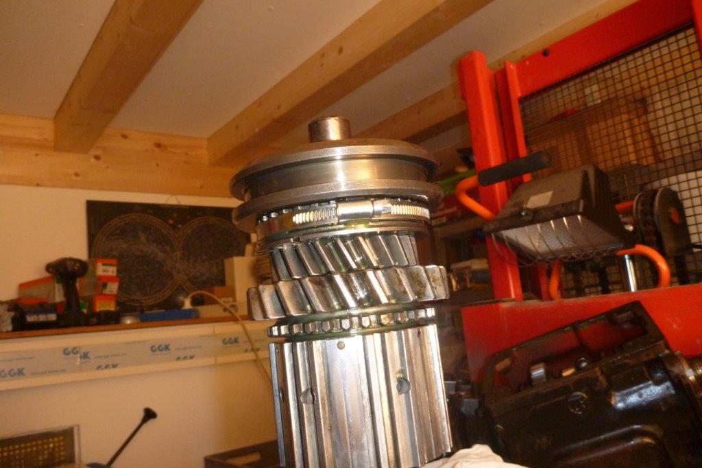

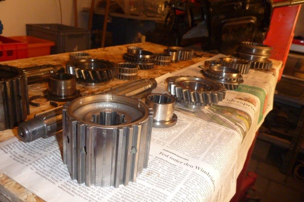

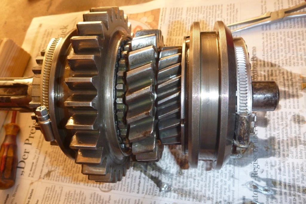

Ich hatte ja noch ein Ersatzgetriebe mit schlackernden Lagern rumliegen.

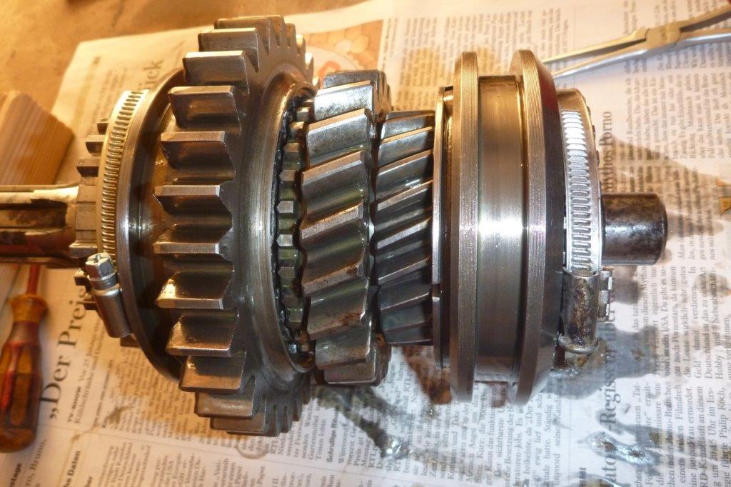

So dachte ich mir, dass ich bei dem mal das Zerlegen übe, damit ich dann weiß, worauf ich beim anderen achten muss.
Auch wenn die Instandsetzungsanleitung und die bebilderten Beiträge hier im Forum mich glauben ließen, das ginge recht fix, so hab ich doch knapp 3 Stunden gebraucht, bis ich die oberen Zahnräder raus hatte.

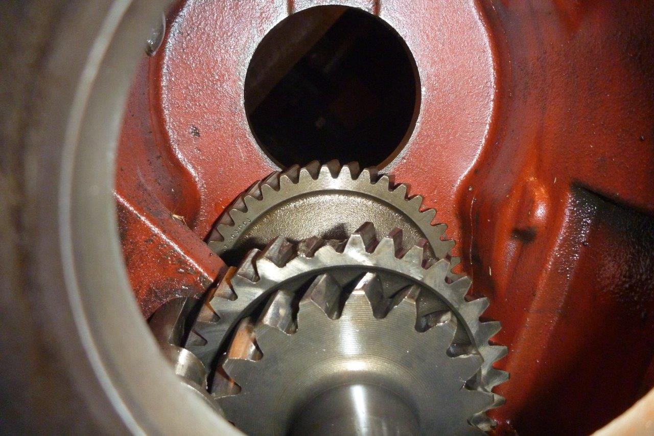

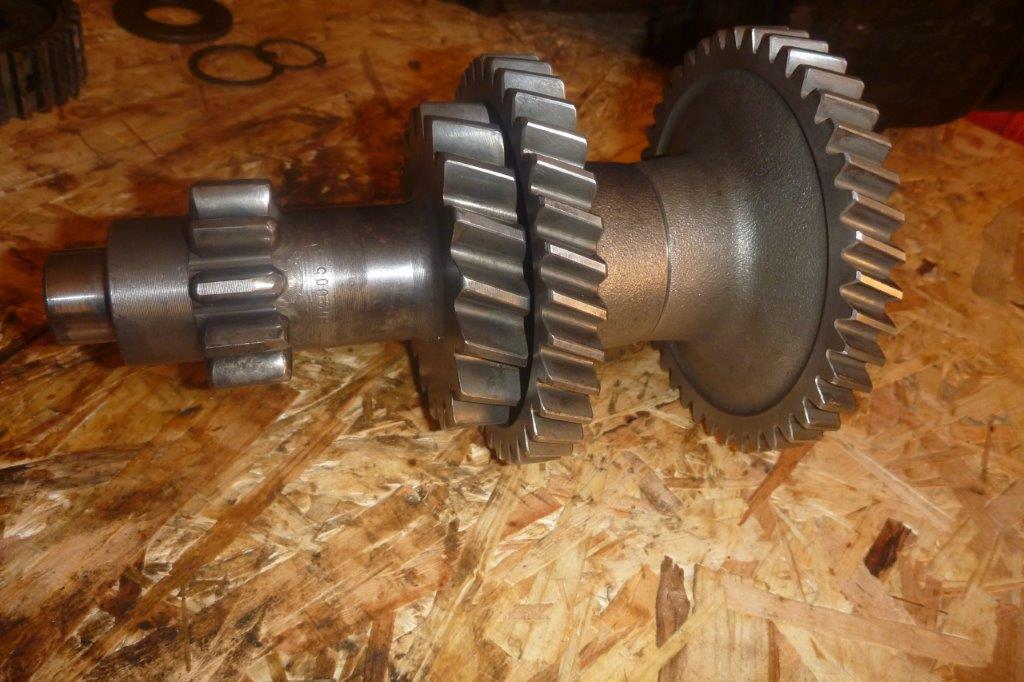

Ich hatte nämlich die beiden Schiebemuffen nicht zur Mitte zusammen- sondern jedes nach außen verschoben. Dann kamen bei der einen Kugeln raus, die diese Schiebemuffe blockierten. Somit war das ganze Dingens zu lang um es einfach rauszuheben . . . letztlich gings dann aber doch irgendwie.
Die untere Welle ist noch drin und da fehlen bei einem Zahnrad auch 2 Zähne (hab ein Bild gemacht).
Morgen geht es weiter.

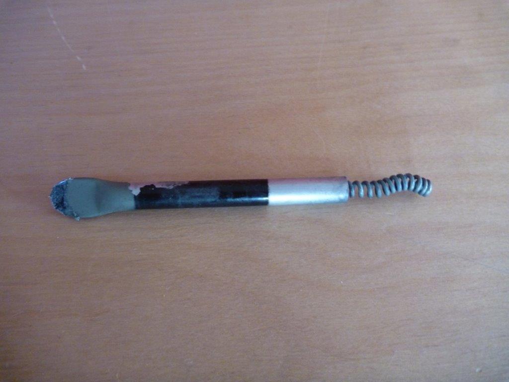

... ich glaub ich hab zu viel Zeit:

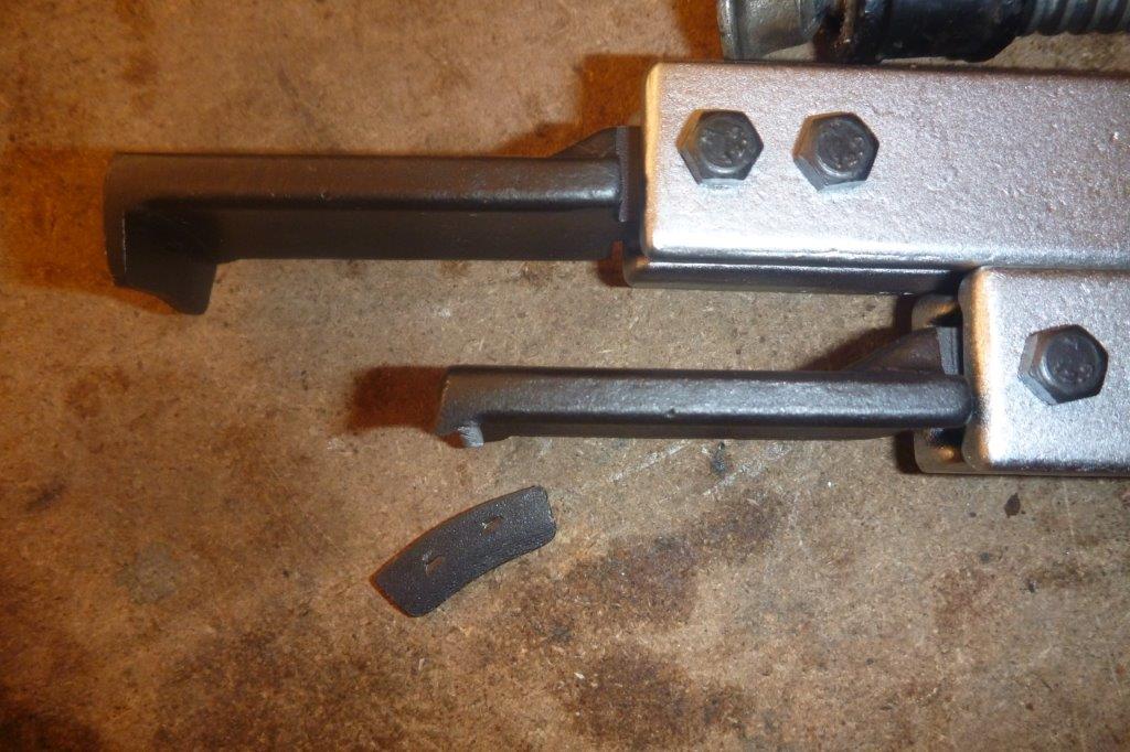

Ich hatte da so einen kleinen Abzieher und dachte mir, mit dem muss es doch auch gehen.
Hab ihn dann zurechtgeschliffen - und NEIN das geht nicht, rutscht ab und verbiegt sich das Mistding
Dann hab ich gemacht, was ich gleich hätt machen sollen und hier auch einige beschrieben haben.
Hab mir 4er fürs alte und 5er Schrauben für neuere Lager zurecht geschliffen.
War ganz einfach, hatte Senkkopfschrauben, die mussten nur an den Seiten gestutzt werden.
Dann zu meiner Metall-Schlamper-Kiste gegangen und prompt auch ein passendes Teil gefunden.
Muss ich unbedingt meiner Frau noch sagen, die wundert sich immer, was ich alles für einen Mist aufhebe - zum Glück!
Alles zusammengebaut, ausprobiert und: Juhu - es funktioniert super

Anbei noch ein paar Bilders:

ich hatte mir dafür mal in der Bucht einen Satz Abzieher gekauft. Das sind die - wie soll ich es beschreiben? - mit kugelförmigen Enden. Ehr linsenförmig, in verschiedenen Größen, den Kugeln im Lager angepasst. Die schlägt man ins Lager und setzt dann den Abzieher an. Hab jetzt leider kein Bild zu. Das WLAN ist nicht ganz so toll hier (Stellplatz in Nordzypern).
Das ging vom Preis her und nimmt im Bordwerkzeug auch wenig Platz weg.
Gesendet von meinem LG-D855 mit Tapatalk

Hab heute mal in das Tauschgetriebe reingeschaut, da ist ja immer der 2. Gang wieder rausgehüpft.
Ich glaube die Ursache sind die abgenutzten Zähne (siehe Bild), die greifen nur noch hinten, sind vorn schön angeschrägt.
Auch das Gegenstück links ist innen angefressen.
Ich denke, ich sollte dieses Zahnrad tauschen.
Das geht doch – oder?
Ich kann doch alle Zahnräder irgendwie auseinanderrupfen.
Blöd, dass bei meiner anderen Welle, die ja noch gut ausschaut, die doofen Kugeln und Federn rausgehüpft sind, sonst hätt ich die eingebaut.
Was würdet ihr machen, auch das Zahnrad tauschen?

es geht langsam weiter.

Wenn ich das richtig sehe auf dem Bild, ist das der Synchronring mit dem Karies. Den kannst du tauschen. Die Welle lässt sich ja fast komplett zerlegen.
Die Kugeln und Federn wieder zu montieren ist eine kleine Geduldsprobe. Ich hab die Federn und Kugeln mit Hilfe einer Schlauchschelle fixiert und dann die Schiebemuffe langsam drüber geschoben. Dabei rundherum, mit einen kleinen Schraubendreher die Kugeln rein geschubst. Das hat ne Weile gedauert. Da gibt's bestimmt ne bessere Methode. Du hast hoffentlich alle Federn wiedergefunden. ;-)

jetzt muss ich noch mal nachfragen.
Ich habe heute die obere Welle zerlegt. Dabei sind zwei so Rollenkäfige zum Vorschein gekommen.
Ich habe vom Andre da auch schon den passenden Ersatz. An den alten Rollen kann ich keine Defekte erkennen, möchte sie aber trotzdem tauschen.
Nun ist in dem Zahnkranz das Laufbild der alten Lager zu sehen, nämlich zwei Laufflächen und dazwischen ein Streifen.
Der Streifen ist minimal erhöht, wenn ich da mit dem Finger drüberfahre.
Wenn ich jetzt die neuen, einteiligen Lager einsetze, so liegen die ja nicht ganz plan auf – oder? Ist das ein Problem oder läuft sich das ein?
Ich hab noch einen zweiten solchen Zahnkranz, da ist der Steg nicht spürbar. Sollte ich lieber den nehmen?
Auf der unteren Welle hat das kleine Zahnrad so richtige Krater. Kann ich das wieder einbauen oder sollte ich da nach Ersatz schauen?

Hmm, ich würd mich erst fragen warum haben die damals ein doppelreihiges Lager genommen? Hat das einen Grund? War das damals nur Lagertechnisch, hatten die evtl Probleme mit langen Nadeln? Oder kommt das von den Getriebekonstrukteuren aus irgend einem Grund? Bevor ich da keine eindeutige Aussage mit nachvollziebarer Begründung hätte würde ich es nicht tauschen.
Mit dem "Steg der da in der Mitte steht würde ich das einteilige Lager nicht verbauen, da hätte ich Angst das es kippelt und die Nadeln verkanten. Vielleicht weghohnen? Aber dann stimmt evtl dir Rautiefe nicht und du vergrößerst das Spiel.
Sind nur so Ideen zum fertigdenken...

Hallo Miteinander,
erst mal Danke für die Lüftungsklappen- und Getriebetipps.

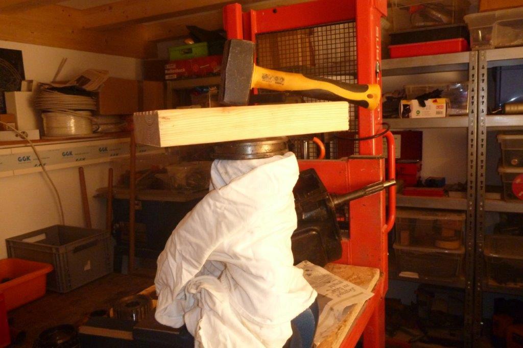

Ich hab heute die obere Welle zerlegt, gesäubert und wieder zusammengebaut. Ich hab die genommen, bei der die Nadellager nicht so eingelaufen waren.
Und da hab ich dann die neuen, einteiligen eingesetzt. Wird schon passen.
Das mit den Federn und Kugeln ist schon ein Gefummel. Tatsächlich ist mir mal die Schlauchschelle verrutscht und der Mist ist durch die Gegend gehüpft
Alle hab ich nicht wieder gefunden, aber da ich ja eh zwei Tauschgetriebe hab wars erst mal wurscht.
Als dann alle Kugeln unter der Schlauchschelle waren, hab ich den Zahnkranz aufgesetzt und ein Tuch rum, damit die Kugeln nicht gar so weit springen.
Dann hab einen alten Kranz draufgelegt, ein Brett und hab voll draufgedroschen.
Und siehe da – schwupps – waren alle Kugeln drin … die Mistviecher
Zum Schluss hab ich noch 2 SChauchschellen als Sicherung draufgeschraubt.

So, heute Sonntag,
dachte, ich mach nur kurz was Kleines: Die untere Welle.
Ja denkste, der Zwerg war war richtig widerporstig
Da bei zwei Wellen jeweils andere Zahnräder kaputt waren, nahm ich halt von jeder die besten Teile.
Nur mussten die Dinger runter und wieder drauf -ja so ein Gefreck! Hab mir dann auch noch meinen Abzieher ruiniert
Aber letztlich hats geklappt.

Bin heute mal mit nem Magneten durch den Eimer mit dem Benzin gefahren, in dem ich gestern die Welle ausgewaschen hab...
... werd mir jetzt eine Magnetschraube fürs Getriebe besorgen, vielleicht hilfts was.
