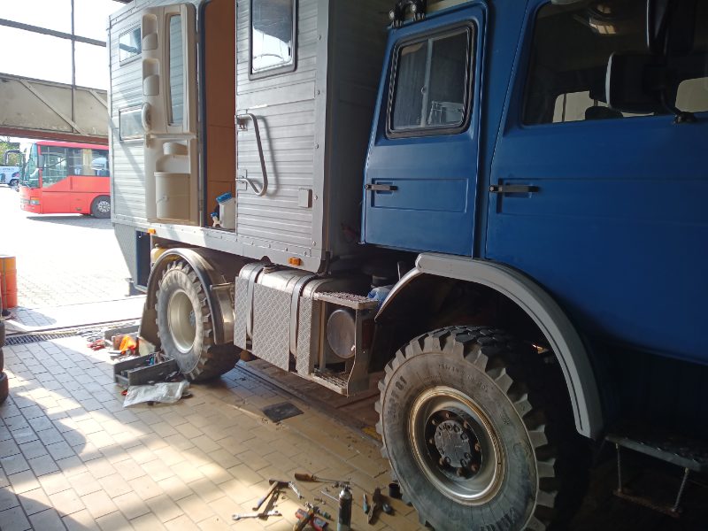

danke nochmal an die Tips, hat mir echt geholfen.
Und ein kurzes Update wollte ich auch noch geben:
Bin zwischenzeitlich bei Peter in Bad Hersfeld angekommen und habe eben noch den Tank abgepumpt und ausgebaut und morgen wird gespült!
Ganz schöne Brühe am Grund.
Danke nochmal an Peter!!!
Viele Grüße, Alex
Viele Grüße, Alex
Es ist niemals zu spät und selten zu früh.
- HolzwurmPeter
- Beiträge: 817
- Wohnort: Bad Hersfeld
Re: Panne auf A7 Hessen Guxhagen Autohof
Tank gereinigt und wieder eingebaut
Gruß Peter
