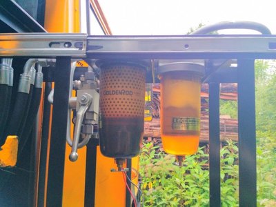

Nun kann man natürlich sagen: die erst kurz vor der Reise eingebaute Vorfilteranlage samt Ponytank war Mist. Dazu paßt aber nicht, daß sie ja seit Einbau fast 1000 km problemlos funktionierte. Dazu kommen die trotz sauberer Tanks (keine Schmutz oder Dieselpest erkennbar, bisher nur europäischer Tankstellendiesel drin) nach kürzester Zeit verstopften Filter.
Einige sehr gute Hinweise fand ich durch den Hinweis von Daniel (DaPo) auf einen Thread im MB-trac-Forum. Darauf basierend, werde ich die Vor- und Feinfilterung des Diesels nochmal deutlich verbessern. Das scheint bei der heutigen Dieselqualität nötig zu sein: laut dem o.g. Thread hat die Qualität des Diesels in Deutschland seit der Beimischung des Bio-Anteils deutlich abgenommen. Es gibt nicht nur Probleme mit Dieselpest, sondern auch der Gehalt von abrasiven Verschmutzungen ist deutlich gestiegen (kommt aus den Pflanzenresten). Ich hatte mich in den letzten Jahren immer gewundert, warum sich die Filter so viel schneller als früher zusetzen. Sogar schneller als in Afrika. Jetzt weiß ich es!
Außerdem werde ich meine Dieselanlage, die ich ja sowieso anfassen muß, um den alten Zustand (4 Tanks, Umschalthähne usw.) wieder herzustellen, noch etwas umbauen und optimieren. Mit diesen beiden Maßnahmen hoffe ich auf langfristig problemlosen Motorlauf.

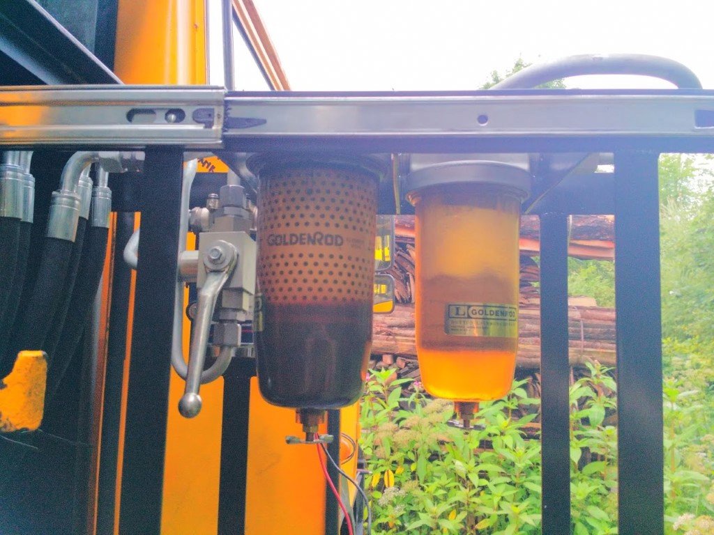

an zu schlechten Bio-Diesel mag ich nicht so recht glauben. Die modernen Euro-6 Common-Rail-Motoren haben einen ultra feinen Filter und würden dann reihenweise wegen zu gesetztem Filter ausfallen, was sie aber nicht tun.
Ich glaube, dass es eine spezielle Eigenart des Racor Filters ist, immer mehr Luft in der Filterkammer oberhalb der Anschlüsse anzusammeln. Ist da einmal Luft drin, geht die nie wieder von alleine raus und wird, wenn irgendwo Luft gezogen wird, immer mehr. Der Deckel oben muss absolut dicht sein.
Bei anderen Filtern ist die Filterkammer unterhalb der Anschlüsse, so dass es (in gewissen Grenzen) zu einer Selbstheilung kommt, falls mal Luft gezogen wird,

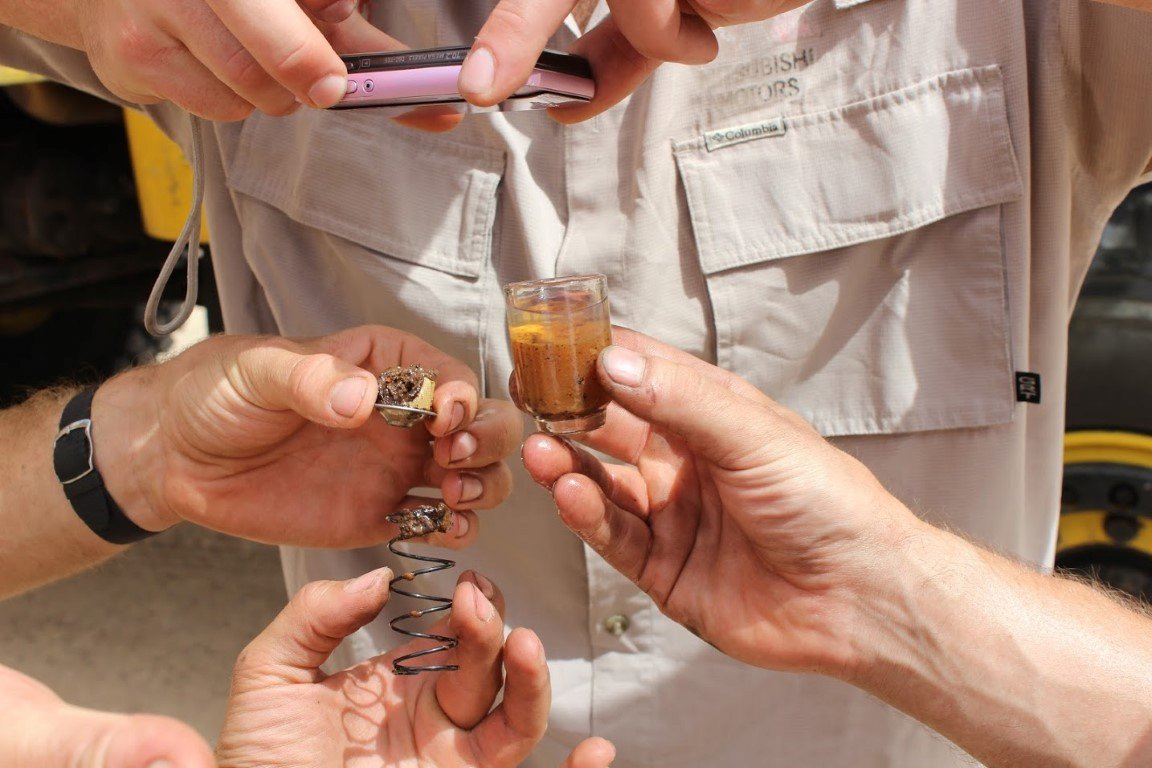

Kommt mir ein wenig bekannt vor und zwar hatten wir ähnliche Erlebnisse in Südamerika. Dort erwischte uns zum einen die Dieselpest sowie eine winzig kleine Undichtheit an einem Vorfilterglas.
Zuviele Tanks und zu lange Standzeiten des Diesels beschleunigen ziemlich sicher die Dieselpest. Das war zumindest in unserem Fall so, wir hatten 2 Tanks, einer war eigentlich mehr Reserve. Also möglichst Tanks gleichmäßig nutzen und nicht Reserven durch die Gegend fahren.
Bei unserem Filter standen wir auf der Ruta 40 Argentinien und versuchten zum xten mal zu entlüften. Da kam ein PKW und ein Deutscher Motorenbau Techniker sah sich das Dilemma an. Innerhalb 10 Minuten fand er die undichte Stelle am Filterglas und hatten die passende Idee. Ein absoluter Glücksfall :littleangel:
Dieselstandheizungen nicht in den Diesel- bzw. Motorkreislauf einbinden. Auch hier sind oft Undichtheiten die fast nicht zu finden sind.

eigentlich bringt dir der Ponyank zusammen mit dem Racor nichts. Bei Steilfahrt und fast leerem Haupttank zieht der Racor Luft und die Filterkammer oberhalb der Anschlüsse läuft leer und bleibt auch bei anschließender Flachfahrt leer da die Entlüftung beim Racor anders funktioniert wie bei anderen Filtern. Der Vorrat im Ponytank hält dann noch eine Weile, aber irgendwann ist der dann auch leer.
Ponytank zusammen mit dem Racor erfordert ein anderes Design, was das ganze nicht gerade einfacher und zuverlässiger macht. Abhilfe wäre ein anderes Design der Ponytankanlage für den Racor oder einen anderen Filter verwenden. Im Gebirge rechtzeitig tanken wäre auch noch eine Alternativlösung.

Nachdem mein Vorfilter mehrmals täglich so aussah:
Habe ich das alle mal umgebaut auf sowas:
Nach den Motto "Viel hilft viel". Große filter mit transparente Gehäuse und Ablassschraube. Jetzt ist sofort zu sehen ob das filter zu ist, und ob es irgendwo Luft zieht. Seitdem ist ruhe, auch wann ich scheinbar manchmal mehr Sand als Diesel im tank habe :blume: Weil unsere Maschinen ja quasi immer laufen so lange Diesel, Öl und Luft da sind, soll Mann nicht zu viel sparen auf Diesel, Öl und Luftanlage, aber eben auch nicht zu viel Verschlimmbessern.
