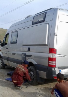

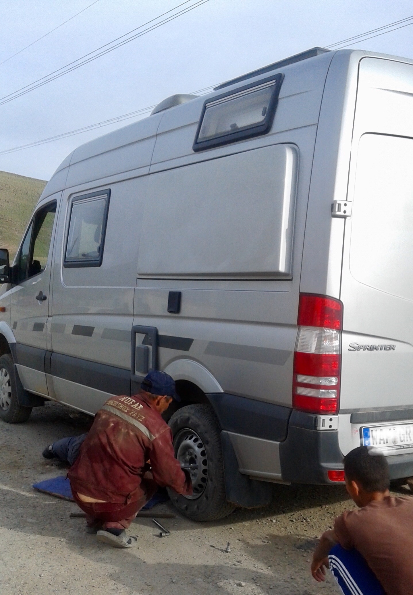

Auf unserer Reise nach Zentralasien hatte ich zusätzlich zum Reserverad einen Reifen dabei und gebraucht, nach Termez 200 km gefahren und 2x Ersatz bekommen. Monteure gibt es an fast allen Ortseingängen.
Nach Südamerika habe ich zwei Reifen auf Felgen dabei gehabt. Wir haben 4 Reifen und eine Felge verbraucht. Auch hier gab es eher Mechaniker als den passenden Reifen.
Einen Reifen-Reparaturkit und einen kleinen Kompressor habe ich dabei, Jedoch nicht benutzen müssen. Die Patscher waren bis auf einen Totalschäden. Ist wohl dem Gewicht, CS Independent 3.5t und gut beladen, geschuldet.
Hier in Europa habe ich lediglich den Ersatzreifen dabei.

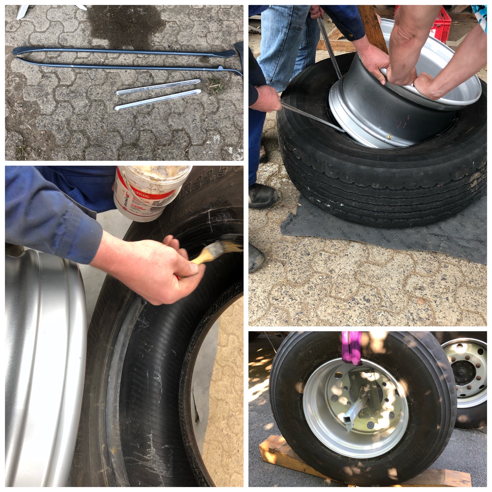

Das Schwierigere ist, denke ich, die Demontage angebackener Walzen, da wird ein Bead Breaker sicher das Mittel der Wahl sein und wertvolle Hilfe leisten.
Mit den Montiereisen war die Montage von 385ern in ~10 Minuten geschafft.
...allerdings brauchten wir bei dem Lernversuch an einer alten Pelle 3 Leute (alle hier aus dem Forum)

Reifentreiber, ernsthafter Hammer,Holzkeile, Montiereisen, richtiges Flutschi und passende Unterleghölzer haben bisher jeden Gummiwechsel auf Stahlfelgen möglich gemacht.
Für die Alufelgen vom Motorrad benutze ich zum Abdrücken des Mantels einen großen Schraubstock und ein dickes Brett um die Felge zu schützen. Muss man mehrfach ansetzen, dauer garantiert länger als beim Reifendienst und spart nichts. Mache ich trotzdem gerne um die Fähigkeit zu erhalten.

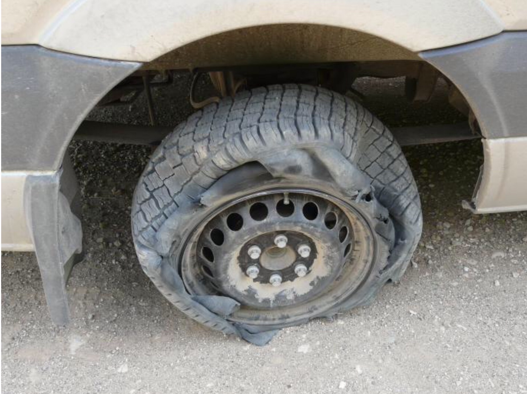

bullyschmiede, eine Felge hat mir der Mechaniker in seiner Werkstatt in Peru zurecht gedengelt. Ich habe einen Reservereifen aufziehen lassen. Ich hätte das mit Bordwerkzeug nicht hinbekommen, war jedoch auch nicht vor Ort nötig da Ersatzrad dabei. Das Rad hält noch heute die Luft. Hier hätte das der Reifenhändler nicht gemacht...
Auf groben Schotterpisten habe ich auch nicht sofort bemerkt, dass ein Reifen beschädigt wurde. Da helfen wohl nur Tiremoni.

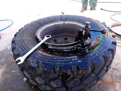

wir haben zum Reifenabdrücken einen Bead Cheata MKII :
https://www.youtube.com/watch?v=BF0x6gwpkPY
geht sehr gut - war aber in Deutschland schwierig zu bekommen.

Der sieht ja mal richtig gut aus und auch im Detail durchdacht!

...wir haben zum Reifenabdrücken einen Bead Cheata MKII :
geht sehr gut - war aber in Deutschland schwierig zu bekommen...
Ich habe das Teil mal überzeugend in Action gesehen und wollte ihn mir immer mal zulegen. Aber wie so oft - aus den Augen, aus dem Sinn. Wird jetzt nachgeholt, speziell auch weil ich seit geraumer Zeit schlauchlos unterwegs bin.
Im UK problemlos zu bekommen. https://www.bigtyres.co.uk/bead-cheata- ... uster.html

Hallo Ihr Reifendrücker,
@ Lutz und Tom,
ich kann Euch Erfahrungswerte aus langjähriger Praxis übermitteln ......
UNSCHLAGBAR !!!!!!!!!
Ich habe vor etwa 10 Jahren, zu Beginn der Stammtische, einen aus einer Sammelverschiffung von fast 80 solcher Eisenklumpen von einer Australienheimreise erhalten.
Preis war ungefähr 120,- € in etwa in der Größenordnung.
Ich drücke damit alles ab, wo nach 5 min. mit Montierhebeln nicht willig ist.
Normalerweise fallen meine Reifen fast von alleine von der Felge ... doch einmal war ein relativ neuer in Arizona dermaßen festgebacken ... da habe ich das Teil für eigenen Gebrauch aus der Heckgarage herausgekramt.
Ich hab damit schon 16er auf 4 X versetzen abgedrückt .....
Spindel wird bei massiver Anwendung warm ... also immer schön schmieren.
Spüliwasser ist bei mir jetzt auch out .... in Ecuador hab ich beim schweizer Michelin-Dealer nen kleinen Kübel Reifenmontierpaste bekommen .... :D
Es müsste sich zumindest von der Bauart um den gleichen handeln.
Die sollen "angeblich" in Australien auch in den Leih-Jeeps drinnen sein.
Gruß vom Amazonas,

Ich habe das heut mal mit 2 R 15 185 vom Fiat probiert...mit Hausmitteln, also einen 5 t o wagenheber unter den Rahmen....2 montiereisen.
Nach 50 min waren beide Reifen wieder drauf neu bezogen und gefüllt....ging erstaunlich gut.
