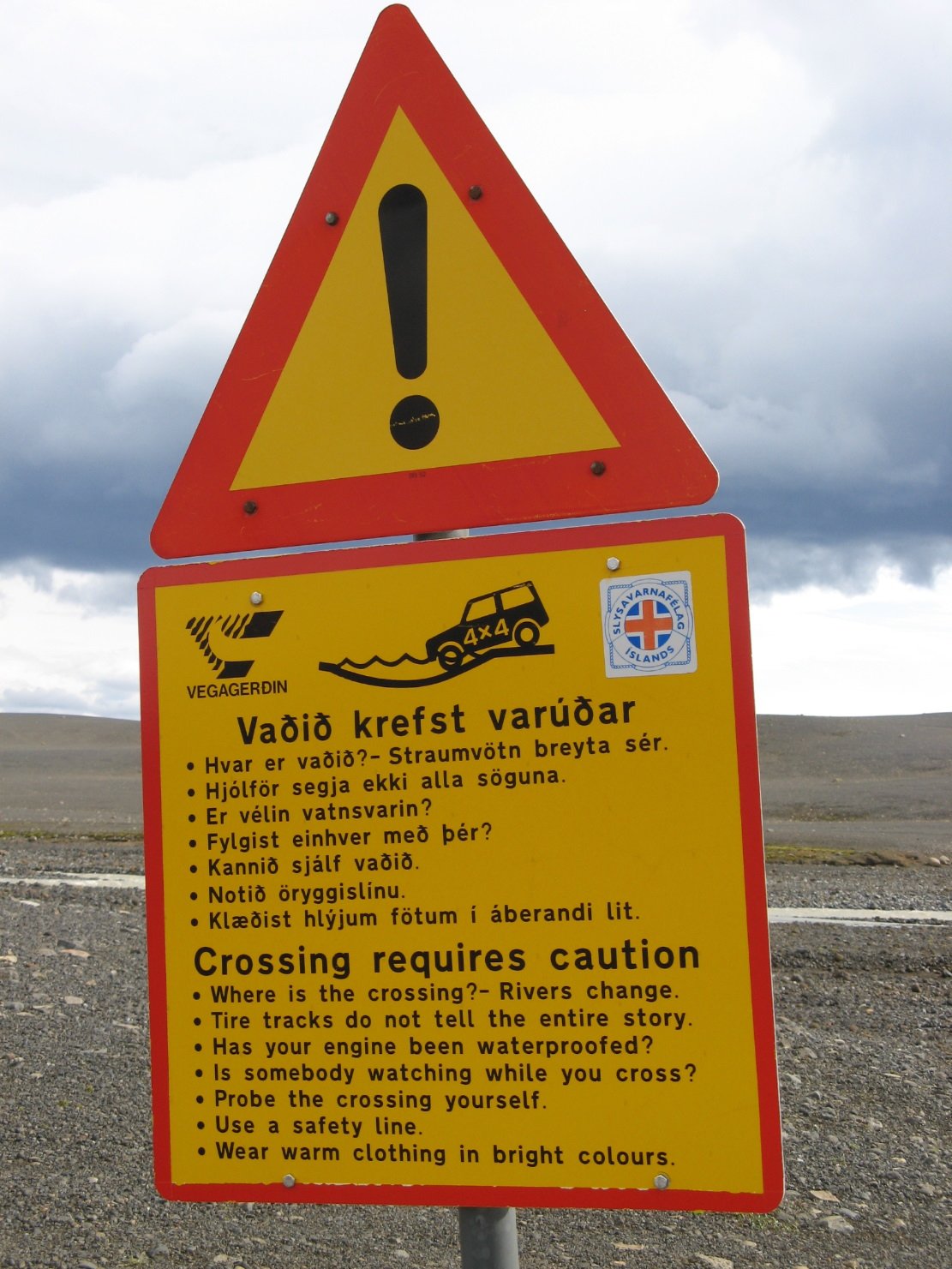

Da die meisten jetzt wahrscheinlich so wie ich nur noch 'Sofa-Trucker' sind, hier mal ein bisschen Theorie.
Flussdurchquerung
Ganz am Anfang meiner Offroad Laufbahn wurde mir eingebläut, dass man immer (!) zuerst mal per pedes durch den Fluss watet. Warum? Es geht darum folgende Fragen zu beantworten:
  • Wie tief ist das Wasser? Innenraum nass ist blöd, Motor innen nass ist noch blöder.
  • Wie stark ist die Strömung? Kann ich mit der Strömung queren? Wird das Fahrzeug ins tiefere Wasser abgetrieben werden?
  • Gibt es Hindernisse unter Wasser, die mein Fahrzeug beschädigen oder an der Querung hindern?
  • Wie ist das Flussbett beschaffen? Fester Untergrund oder Schlamm?
  • Bin ich alleine unterwegs oder kann ich Hilfe erwarten, sollte es schief gehen?
Damals war ich mit einem Landy unterwegs, und es hiess, kann ich durch waten, kann das auch der Landy. Das ist sicher eine gute Regel, da man auf der sicheren Seite bleibt. Und sich dann eben nach einer anderen Stelle umsehen muss um zu queren.
ABER.
Wir fahren ja alle mit etwas grösseren Geräten umher, einige mit einem Vielfachen an Gewicht eines voll gepackten Landys (oder Jeep, Toyota, etc). Gewicht kann helfen zB gegen das Abtreiben in der Strömung. In entsprechend schneller Strömung kann ein halber Meter Wassertiefe ausreichend sein, um einem die Füsse unter dem Körper weg zu ziehen. Da lacht jeder, der 14.00R20er oder grösser fährt, denn das wäre dann etwa Radnabenhöhe. Die Grösse unserer Gefährte bedeutet, dass manch einer eine Wattiefe hat, bei der normal grosse Menschen schwimmen müssen.
Ausserdem gibt ein paar gute Gründe nicht voraus zu waten zu Fuss, zB in manchen Regionen Afrikas oder Australiens. Da gibts diese Tierchen mit den grossen oder die mit den vielen Beisserchen.
Also, wie schätzt Ihr ein, ob es sicher ist, einen Fluss zu queren? Wie Risiko bereit seid Ihr dabei?

Und noch ein Tip für die Furt: Helle Kleidung tragen wozu auch immer.
Grüße, Ingolf

Bright Colors ist hier eher mit "leuchtenden Farben" zu übersetzen. Durchaus sinnvoll wenn es einen aus den Latschen haut und man abtreibt. Mit Warnorange oder Knallgelb ist man dann besser zu finden, in Schlammtarn wird es da schwieriger, vor allem wenn dann noch Probleme dazu kommen (Herzkasper wegen kaltem Wasser oder so).
