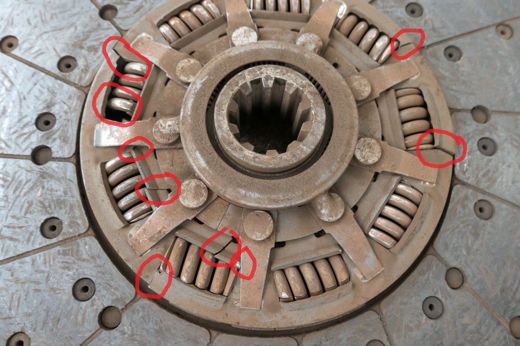

#7 Beitrag von Wombi » 2020-03-29 23:00:04
Hallo John,
ja, eine Torsionsfeder ist gebrochen und so nebenbei war alles drumrum dabei sich in seine Einzelteile aufzulösen.
Bestimmt 6 oder 7 Brüche.
Schwung hätte man lassen können und Belagscheibe war bei mindestens 50 %.
Habe aber alles neu gemacht.
Laufleistung 306.000 Reisekilometer.
Der Reisestil, und unser Gewicht gehen eben nicht spurlos am Material vorbei.

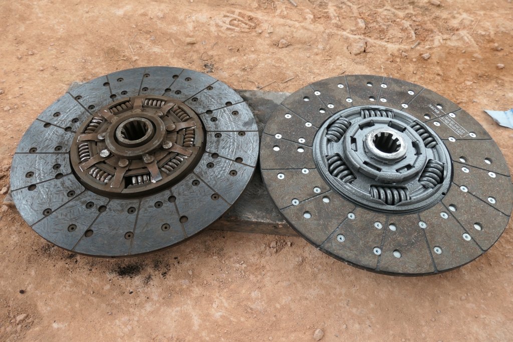

#10 Beitrag von Wombi » 2020-03-30 3:00:52
Hallo John,
habe oben Druckplatte geschrieben ..... meinte natürlich Kupplungsscheibe .... habs eben geändert.
Druckplatte sah auch gut aus.
Hier mal Bilder ...
Die neue ist ne Nummer stärker.

Hallo Hans
Ein wirklich seltenes stück hast Du da fotografiert. Kann mich nicht erinnern eine Nabe mit 5 oder 6 risse/ brüche gesehen zu haben. Erstaunlich das diese überhaupt noch zusammenhielt. Erstaunt mich auch das Du nichts klappern gehört hast, zumindest im unbelasteten zustand.Oder hast Du?
Aber wenn die neue wieder so lange hält, :blume: etwas kann und darf ja auch hie und da kaputtgehen :angry:
Gruss an euch beiden

#13 Beitrag von Veit M » 2020-04-01 20:55:40
Gut das er wieder läuft.
Da hat sich bei der das ausgebrochene Teil wahrscheinlich so gelegt daß er immer mitgenommen hat. Bei mir war es genau andersrum, das Federstück hat die Kupplung aufgedrückt.
Dann viel Erfolg beim Entlüften. Etwas Vordruck mit einem Stück Schlauch auf den Vorratsbehälter geben kann helfen, kannst Du was aus Bordmitteln basteln, evtl. so was wie ein Korken als Anschluß?
