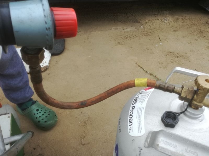

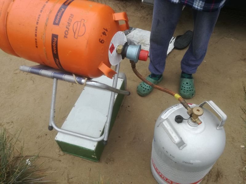

Re: deutsche Alugasflasche in Marokko nachfüllen lassen?
Irgendwie ist meine erste Antwort verschwunden... Handy...
Eine kleine Flasche aus einer Grossen füllen ist absolut üblich. Kein Dachdecker steigt mit 22kg zur Dachrinne und lötet. Die füllen alle ihre Kleinflaschen an der Dicken im Lager.
Ein paar Dinge sind sicher hilfreich:
- Geberflasche drehen, wenn es eine ohne Steigrohr ist, damit auch flüssiges Gas die Seite wechselt
- Eine Druckentlastung am Umfüllansatz ist sehr zu empfehlen.
- Ganz vorsichtige Erden die Flasche elektrisch und schrauben mit Messingschlüsseln...
- Wie schon beschrieben, eine Waage hilft zur Abschätzung des Füllgrades.
Der "Worstcase" ist eine bis zum Ventil mit Flüssiggas gefüllte Flasche und ich glaube hier ist der Punkt mit dem Bauchweh für manche.
Hollywood GAU Version: Bei Druckentlastung siedet das Gas und weil die Fläche oben im Hals so klein ist reißt es viel Flüssigas mit in den Druckminderer. Die Expansion kühlt und stabilisiert die flüssige Phase und mit Pech kommt dann sehr sehr viel Gas aus dem Brenner der dann Flammemwerfer wird.
In der Praxis dreht man die gefüllte Flasche an der frischen Luft einfach mal auf bis sie pfeift statt zu spritzen ohne es über die Finger zu bekommen wegen der Verdünstungskälte.
Ist bestimmt gegen jede Richtlinie Gas und Druck

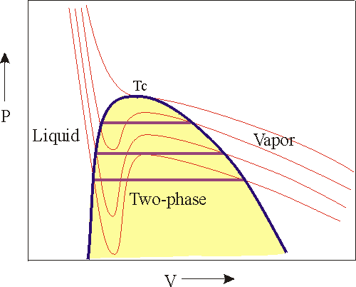

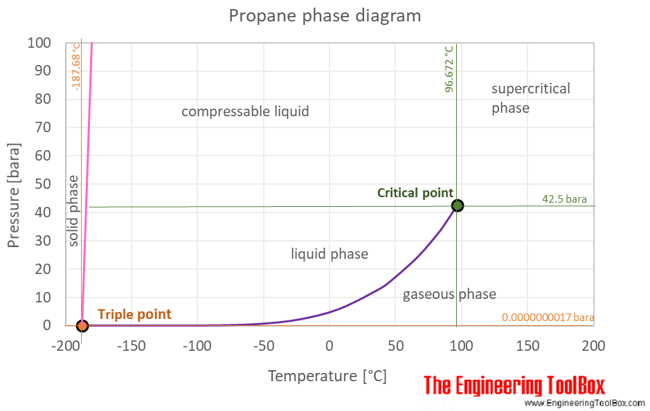

Die Temperatur/Druckkurve interessiert sich nicht für die Füllhöhe der Flasche und läuft entlang des Dampfdruckes (dicke Linie). Bei 75°C erreicht man den Prüfdruck der Flasche.
Berstdruck muss man raussuchen... tippe aber auf "Sommerfest im Kofferraum Intension beim TÜV"
Die Bauchwehsituation ist ausspucktes Flüssiggas im Schlauch, das dann dort ohne Druckminderer Richtung Kochstelle unkontrolliert expandiert und dort für neue Wimpern sorgt.

Unten ein Diagramm "spezifisches Volumen gegen Druck ....für verschiedene Temperaturen sind die roten Linien". Dabei ist das spezifische Volumen bei einer Gasflasche x Liter pro Kilogramm Gas eine feste Größe, die durch die Flaschengröße und das Gewicht des Inhalts bestimmt wird => immer konstant die selbe Zahl, weil weder Gas verschwindet, noch die Flasche größer wird.
Wird das Gas in der Sonne warm, dann bewegt man sich also auf einer senkrechten im Diagramm
Weil man beim Füllen immer Flüssiggas und drüber eine Gasschicht hat startet man also in der gelben Fläche mit 2 Phasen.
Hat man wenig Kilo in die Flasche gefüllt, dann ist man weiter rechts. Hat man jedoch die Flasche bis fast oben gefüllt ist man ziemlich links, wegen Volumen/Gasmasse.
Steigt jetzt die Temperatur, dann dehnt sich das Gas und das Flüssiggas aus. Ist man sehr weit rechts, dann würde man bei einer gläsernen Gasflasche sehen, wie der Flüssigteil immer weiter verdampft. Man bewegt sich auf der senkrechten nach oben und verlässt den gelben Bereich bei der Gasseite... danach man springt von einer roten Linie zur nächsten Temperaturlinie und der Druck geht stetig höher.
Ist man jetzt aber links von Gipfel des gelben Bereichs, weil man die Flasche krass voll gemacht hat, dann ist da wenig Gas über viel Flüssiggas. In der Sonne dehnt sich die viele Flüssigkeit zusammen viel stärker aus als das wenige Gas es kann. Die Flüssigkeit presst das Gas in die Flüssigkeit und der Pegel steigt.
Wenn es jetzt weiter sonnig ist, dann ist alles Gas verschwunden und ich muss mit jedem Grad zur nächsten Kurve weiterspringen. Die laufen hier links vom Gipfel ausserhal von Gelb aber sehr steil, darum steigt der Druck schnell stark an. Bummm
Wenn man den Gipfel des gelben Bereichs nachschlägt für Propan, dann ist das 4.5 Liter/Kilo... ist man rechts davon, kann es nie eine plötzliche Überraschung geben.
Schaut man jetzt, dass die Firmen 33kg in eine 79L Flasche pressen, dann merkt man, dass man mit 2.4kg/Liter links vom Gipfel ist. Da hat wohl wer kluges abgeschätzt, dass man mit realistisch erreichbaren Temperaturen noch nicht alles Gas über der Flüssigkeit aufgefressen hat.
Der Berggipfel ist übrigens bei der 96°C Isotherme was ein Gefühl dafür vermittelt, was mit realistischen Temperaturen gemeint ist...

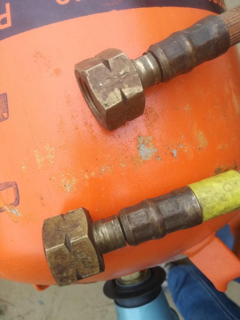

Interessant, die orange Flasche aus Jonsons Beitrag hat anscheinend das gleiche Klick-System für den Gasregler wie meine Gasflasche von Ólis.
