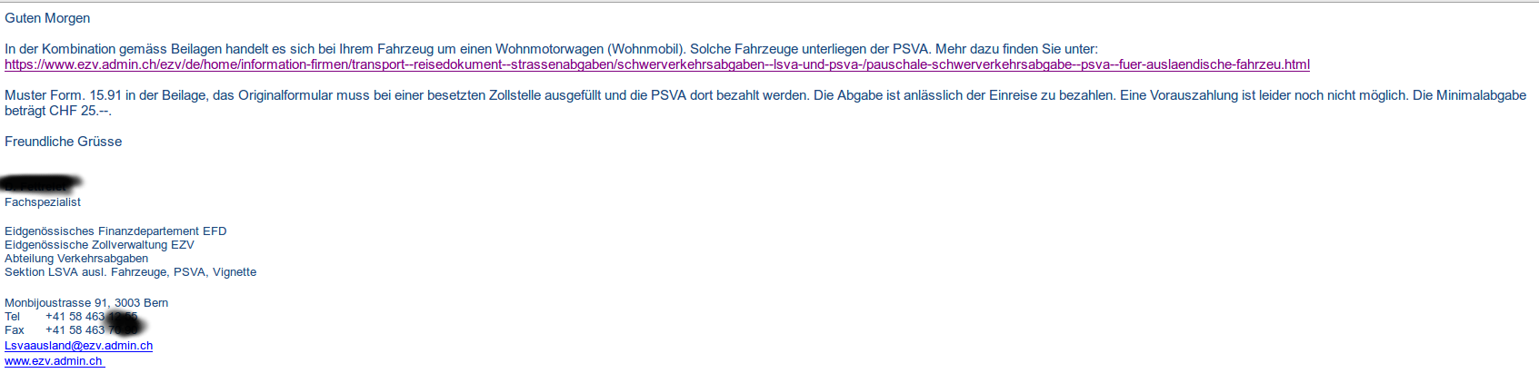

war es in der Schweiz nicht so, dass wer wie ein Wohnmobil ausschaut auch als solches behandelt wird ?
- Also auch kein Nacht und - Sonntagsfahrverbot....
Mein letzter Stand von der Eidgenösischen Zollverwaltung wegen PSVA oder LSVA war, dass, bedingt durch die Erscheinungsweise meines LKW, ich als "schwerer Motorwohnwagen" behandelt werde.
(d.h. nicht ich, sondern mein Auto :lol: )
Explizit wurde auch auf den Entfall der Sonntagsfahrverbote hingewiesen.
Grundlage der Anfrage war der FZ-Schein und ein paar Bilder des Aufbaus.

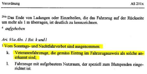

Für Fahrzeuge mit H-Kennzeichen soll es demnächst wohl abgeschafft werden

Von den Nacht-/Sonntags- und Feiertagsfahrverboten betroffen sind grundsätzlich alle Fahrzeuge über 3,5t. Generell ausgenommen davon sind nur Fahrzeuge, die dem Personentransport dienen, dazu zählen in der Schweiz auch Wohnmobile (über 3,5t als "schwerer Wohnmotorwagen" definiert). Die Eigenschaft Wohnmobil muss aus den Fahrzeugpapieren hervorgehen.
Ausnahmen für Fahrzeuge anderer Kategorien können auf Antrag per Sonderbewilligung erteilt werden, wenn man die besondere Dringlichkeit der Ausnahme darlegen kann. Dass eine Urlaubsreise oder ein privater Besuch ind er Schweiz hierzu zählt, glaube ich nicht.
