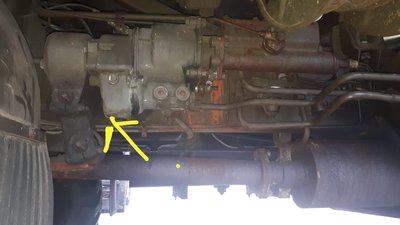

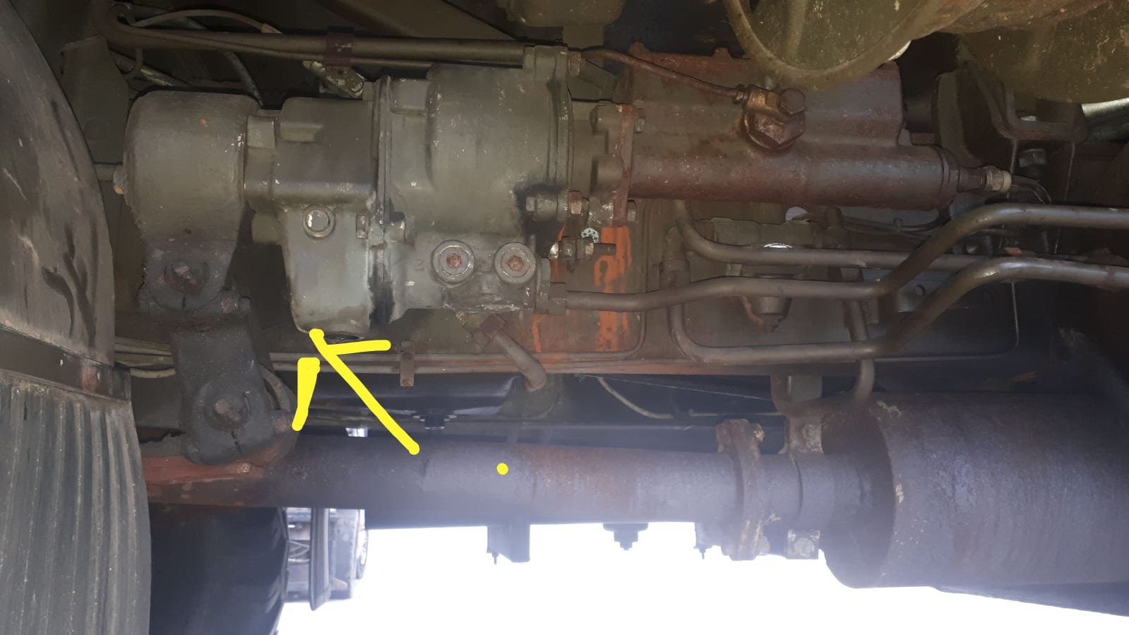

Hey Leute, ich bin auf der Suche nach Ersatzteilen für meinen Steyr 680 g.
Im Moment brauche ich dringend eine Manschette(Druckluft) für den Tandem Hauptbremszylinder.
Des weiteren bin ich auf der Suche nach einer kompletten Vorderachse, weiss jemand wo ich sowas noch her bekomme oder welche Händler das noch Vertreiben?

Das was Luft verliert ist der Einkammerbremskraftverstärker. Da ist so ein Dichtkegel aus Gummi drin sieht aus wie ein Pilz, der wird hart und dichtet dadurch nicht mehr ab. Der ist hinter dem Schraubdeckel unten am Bremskraftverstärker. Auf dem Bkv steht ein Hersteller Nummer Typ damit kannst Du im Teilehandel suchen.
Such dir am besten jamand der sich etwas auskennt und dir hilft bevor du was an der Bremse machst. Die sieht aus wie wenn sie im Allgemeinen etwas Zuwendung braucht.
