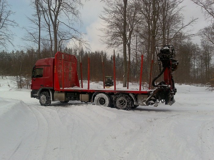

Re: Polarkreisüberquerung 02.2019
... beim 4 x 2 auf beiden Antriebsrädern und eine auf der Lenkachse ... nennt sich Spurhaltekette und ist gerne etwas feiner als die hinteren ... diese Regelung wurde dann für alle übernommen ... dort ist es noch etwas verbreiteter selbst mitzudenken und es wird nicht jedes Detail in einem eigenen § geregelt ...
2 Ketten hinten und eine vorne zur Spurführung.
So schreiben es auch die Norweger vor.
Wenn nur 2 Ketten vorhanden sind, ziehe ich sie nur hinten auf. (Allrad und Heckantrieb)
Wenn ich mich hier mal einmischen darf,
das ist genau richtig immer Zwei Ketten auf die Antriebes-Achse. Hat auch den Grund wenn nur eine Kette auf der Antriebsachse und man Fährt ohne Sperren hat ja ein Rad schnell Schlupf und wenn man die Sperre einschaltet, könnte bei dem Rad mit der Kette Drauf die Steckachse Brechen bei Ap-Achsen ist das nicht ganz so schlimm.
Und die Spurhalte Kette dient in dem Fall sehr gut wenn man mit Sperre um die Kurve Fahren will.
Und Viel Spaß im Schnee
