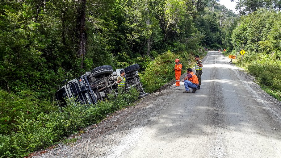

#5 Beitrag von REDFOX » 2018-03-14 12:49:57
Wirklich gut, dass es doch recht glimpflich ausgegangen ist.
Ich hab auch gelesen, dass es zu dem Unfall gekommen ist weil der LKW im stehen seitlich weggerutscht ist.
Nach den Bildern zu urteilen, sieht dort die Straße und die Böschung gar nicht so schlecht aus. Wie konnte da der LKW so einfach seitlich wegrutschen?

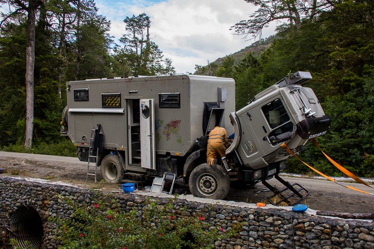

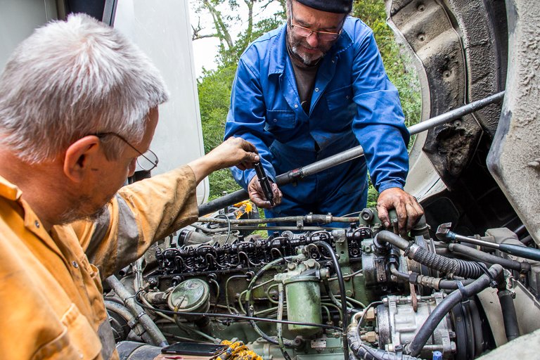

Hallo Perry,
Sehr professionelle Arbeit.
Da sieht man gleich, dass da ein sehr guter Mechaniker zusammen mir vernünftigem Werkzeug am Werk ist.
So etwas kann natürlich auf so einer langen Reise durchaus passieren.
Glücklicherweise ist die Sache relativ glimpflich ausgegangen.
Für mich wieder ein Beispiel, warum ich nicht mit einem 500 t€-Gerät unterwegs sein will. Je nach Geschwindigkeit und Gelände kann so eine kleine Unachtsamkeit zu einem Totalverlust führen.

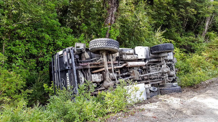

#11 Beitrag von guenster » 2018-03-14 17:56:16
Hallo Perry,
wie habt ihr den 1017 denn da rausbuxiert?
Habt ihr den am Rahmen wieder auf die Beine gezogen? Der Koffer würde das ja sicher nicht aushalten..

@ Chris Wie konnte da der LKW so einfach seitlich wegrutschen?
Die Straße war aufgeweicht durch den Regen und nur die Mitte ist wirklich fest. Sicher war Neil ein wenig zu weit zur Seite gefahren. Der Laster bewegte sich erst ein Stück und dann war alles zu spät (Daskcam).
@ Sigi Für mich wieder ein Beispiel, warum ich nicht mit einem 500 t€-Gerät unterwegs sein will. Je nach Geschwindigkeit und Gelände kann so eine kleine Unachtsamkeit zu einem Totalverlust führen.
Das ist absolut richtig. Kaum jemand denkt natürlich an so etwas. Das beste wäre natürlich ein preisgünstiges Auto mit Dachzelt hier zu kaufen aber jahrelang im Dachzelt muss man auch mögen.
@ guntser wie habt ihr den 1017 denn da rausbuxiert?
Das haben schon zwei Baumaschinen erledigt. Leider ist oft der Schaden hinterher größer. Sie hatten nach Anweisung nur am Rahmen gezogen aber wenn sich das Fahrzeug dreht sind plötzlich die Teile die eben noch über dem Gurt waren darunter und so.

Auf den Bildern sieht man, daß die Piste recht stark seitlich abfällt. Dies ist im Grunde fahrerisch vermutlich das Problem und mit normalen Mitteln nicht zu meistern sobald man zu weit rauskommt. Mittig fahren dürfte die einzige Möglichkeit sein. Solche engen und abfallenden Pisten bzw. Straßen sind keine Seltenheit, so z.B. auf der Baja die Mex-1. Da lagen die LKW häufig seitlich drin :eek:

Ist der Lkw weggerutscht oder eingesunken und dann gekippt?
Meine Frage wäre ob z.b. Xzl Profil da was gebracht hätte.
Soll nicht klugscheißermäßig rüber kommen. Bin Laie, deshalb die Frage,rein interessehalber.

Hallo dr edgar,
der LKW ist nicht gerutscht. Die Straße ist auf der Seite sowieso weich und nach viel Regen noch weicher. Die 10 Tonnen, bzw. 5 Tonnen auf der einen Seite reichen aus um einen Erdrutsch auszulösen. Egal welche Bereifung du drauf hast irgendwann ist zu spät. Theoretisch ist groberes Profil noch schlechter, da der Druck pro Auflagefläche größer ist aber das ist alles nur Theorie.
Ich habe oft erlebt, dass die Fahrer kleinerer entgegenkommender Autos sich nicht wirklich trauen ganz an den Rand zu fahren, da sie die Breite nicht einschätzen können. Im LKW ist man da eher schmerzloser, was aber auf diesen Straßen gefährlich ist.

Danke für die Erklärung. Wenn der Boden weggesackt ist bringt ein anderes Profil natürlich nix.
