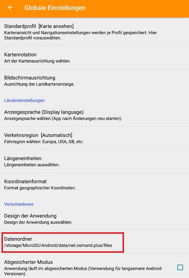

Du musst im Osmand+ direkt den Speicherort für das Kartenmaterial auf ein Verzeichnis auf der SD Karte setzen. Da manche Android Versionen das beliebige Schreiben auf die SD Karte verbieten, gibt es folgenden Trick:

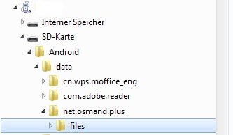

Du musst die SD Karte an einen PC anschließen (wegen den Schreibrechten) und darauf folgende Ordnerstruktur erstellen: Android/data/net.osmand.plus/files
Dann in der App direkt dieses Verzeichnis als Speicherort für die Karten auswählen (im Menü Einstellungen in der app).
Die App selbst kann im geräteinternen Speicher verbleiben, braucht dort nur ca. 100 bis 150 MB.
Die Karten müssen dann evtl. neu heruntergeladen werden, damit Osmand+ diese erkennt.

Zur Verdeutlichung hier noch 2 Bilder:
So muß die Ordnerstruktur aussehen, wenn das Gerät am PC angeschlossen ist oder die SD Karte direkt im PC steckt
Rot umrahmt ist die Einstellung in der Osmand+ App, die vorgenmommen werden muss. Das Präfix /storage/MicroSD/ hängt vom jeweiligen Gerät ab und kann bei Samsung anders heißen als bei meinem.
