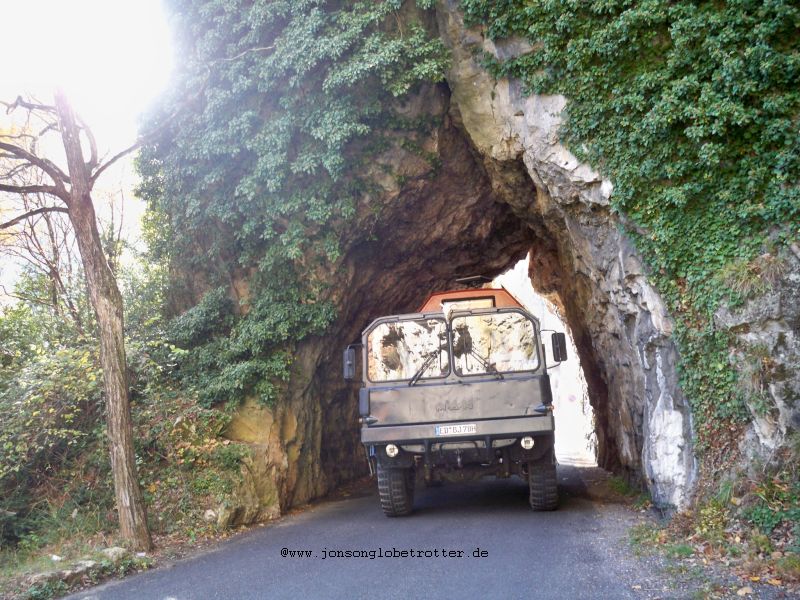

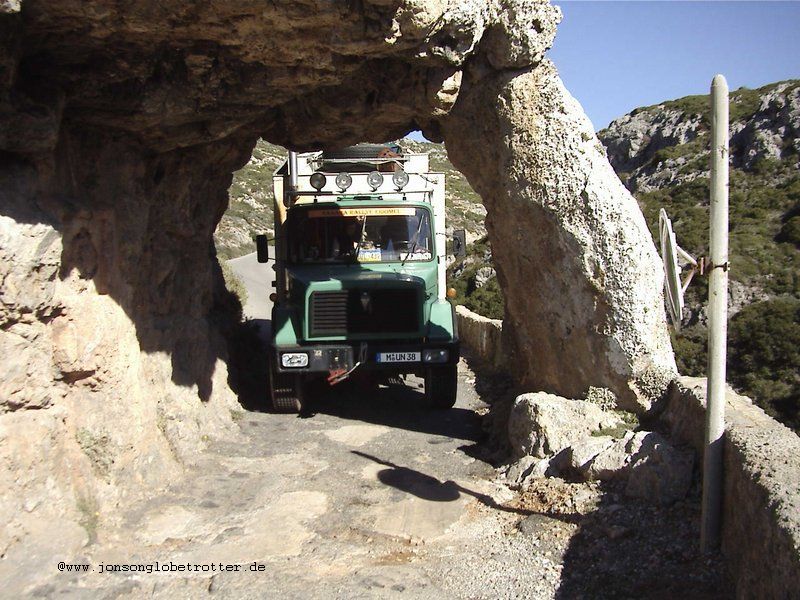

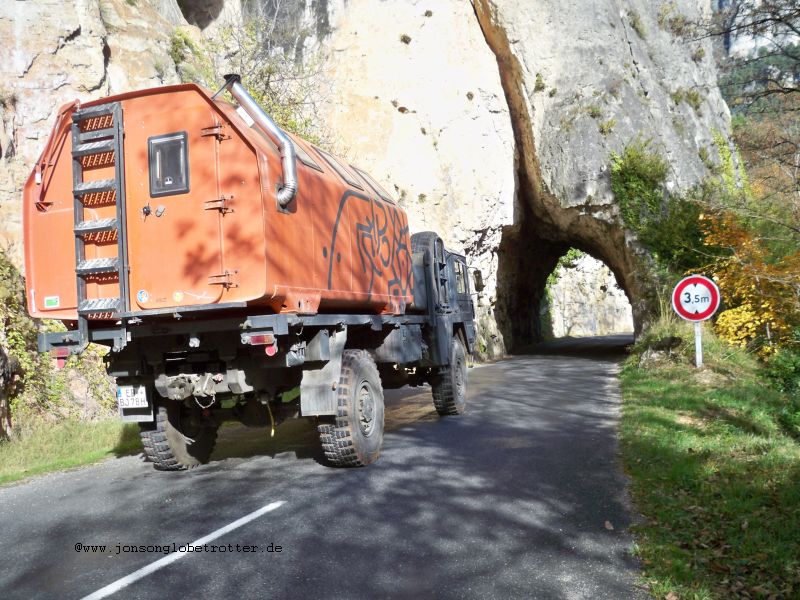

... als ich noch Hano mit 2,80 m Höhe fihr, war ich der Meinung, höher dürfte es auf keinen Fall sein ...
... aber auch die jetzigen 3,45 vom Deutz finde ich seltenst einschränkend ...
... die mit 3,50 m angeschriebene Unterführung, wegen der mein Reisepartner mit 3,60 m hohem Fahrzeug eine Stadtstaurundfahrt veranstaltete erwies sich als sehr großzügig vermessen und wäre wohl selbst mit echten 4 m möglich gewesen ...

@Jonson
Danke für die Bilder, da stellen sich sogar hier am Bildschirm die Nackenhaare... :-D

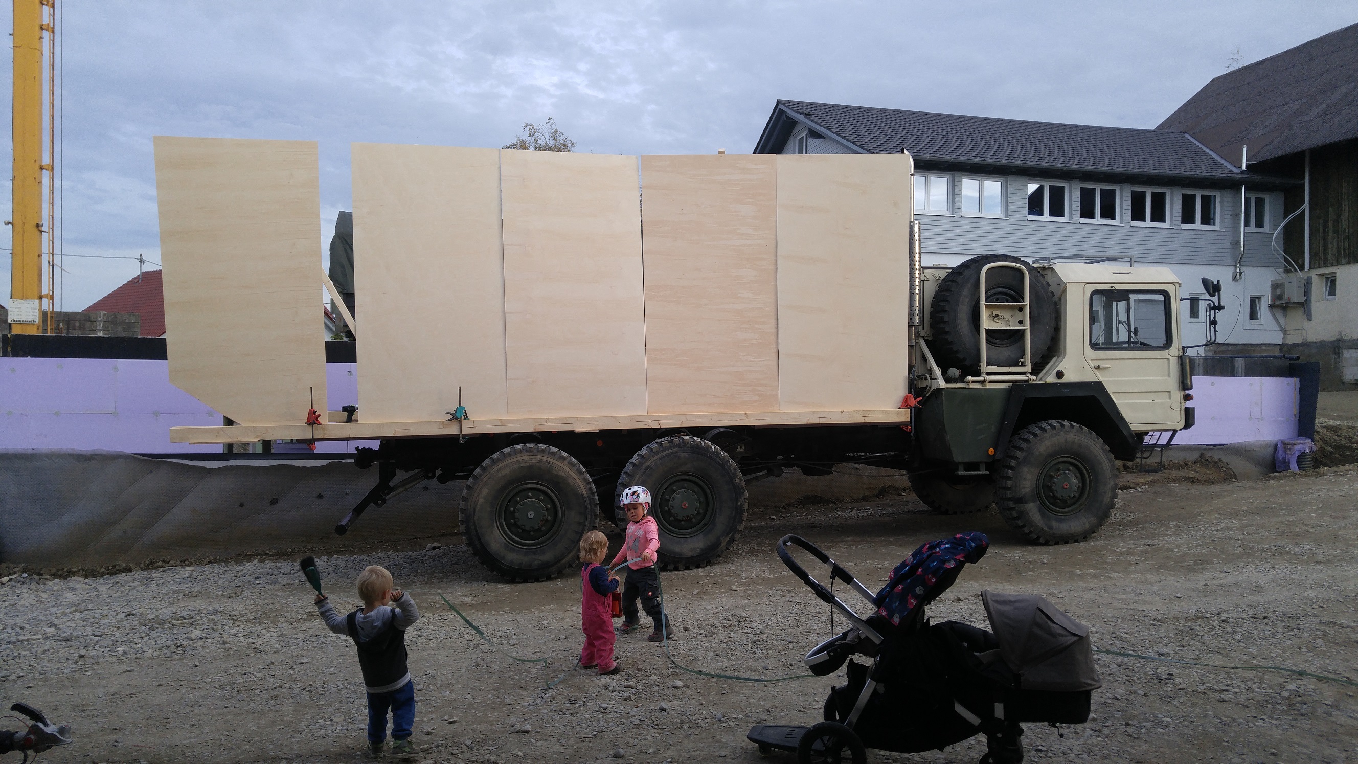

Erster Feldversuch vom Samstag.
Bevor jemand Schaum vor den Mund bekommt:
Das ist ein Provisorium! Nein - der Rahmen wird nicht aus Holz, und ja es kommen noch Radkästen dran.
Das sind ca. 3,85 Höhe (später mit Ladung wenn er hinten weiter einfedert).

Es geht immer nur um Tunnel.. Die stören so gut wie nie... Ich weiss nicht wo Ihr alle rumfahrt mit den hohen mobilen und keinen Problemen, aber mit meinen 4 Meter Karren hatte ich sehr viele Probleme mit tiefhängenden Bäumen.. Liegt aber wahrscheinlich an der Art zu Reisen. Ich habe Zeit und fahre desswegen meistens die kleinsten Wege Richtung Ziel...Und da sind tiefhängende Äste das Problem.... Oder zb Baumreihen .. Auf Rügen zb hängen alle Bäume nach Osten...Wer von der Insel runterfährt mit 4 Meter Höhe fährt in der Fahrbahnmitte oder rammt die Baumreihen...
Jeder Cm weniger Höhe macht unendlich viel aus...

Ich hab auch ehr Baum, als Tunnelprobleme. Aber ob 4.0, 3.8, 3.6 oder 3.2m hätte da Gefühlt wenig unterscheid gemacht. Lange muss der Astabweiser es richten und irgendwann die Säge …
Andererseits: jonson hat mehr verschiedene Fahrzeuge auf mehr verschiedenen Wegen als ich ausprobiert …
