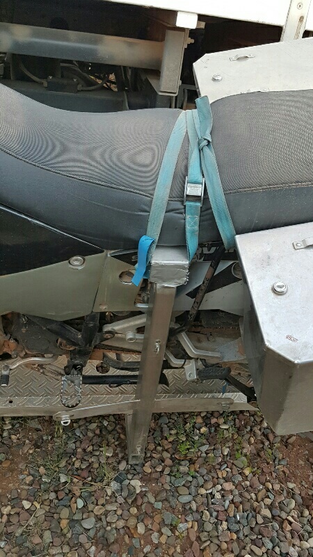

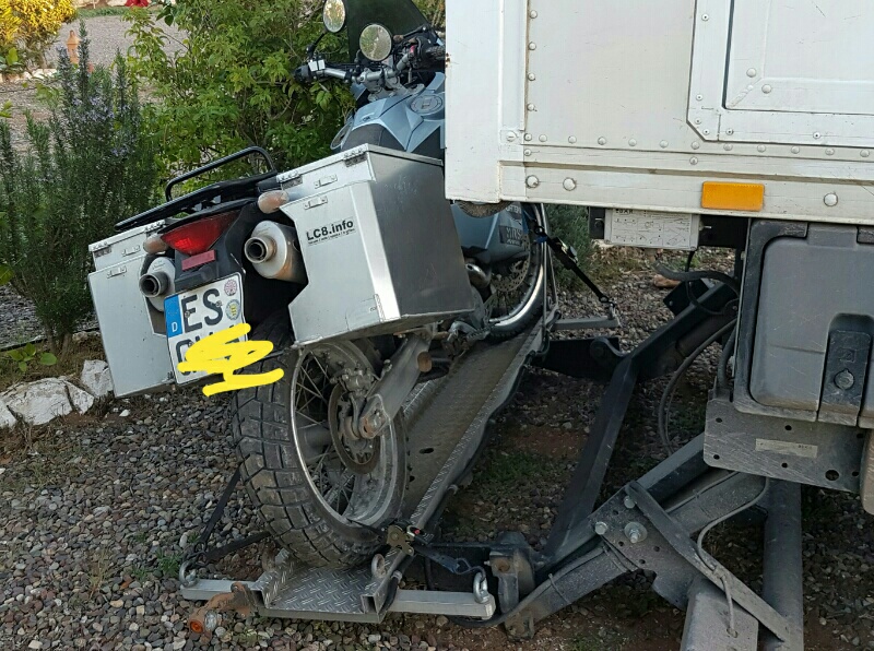

Wir haben einen herausziehbaren Träger eine Stütze dran, die das Moped pistenfest verankert.
Siehst Du glaube ich dem verlinkten Baubeitrag

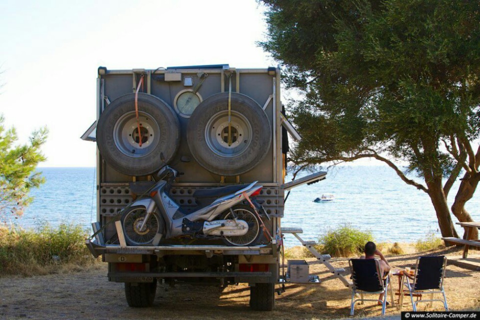

Beiboot, ja oder nein? Wir können es voll bejahen.
Auf den ersten Touren hatten wir eine alte GS dabei. COOL, aber nicht so sinnvoll. Einfach overdressd.
Später dann eine 125er Honda Innova, die wir von SO Asien her gut kennen und schätzen gelernt haben. Sehr sinnvoll.
Wiegt rd. 100kg, geht zu Zweit knapp 100 Sachen und macht keine Mätzchen. Mehr ein Motorrad, als ein Roller.
Auf unserer letzten Kaukasusreise sind wir ca. 1.500km damit rumgegurkt. Ob in Istanbul, oder am Kasbek.
An den div. Grenzen gab es nie Probleme. Ein paar Stempel mehr, oder ein paar Euros mehr. o.k.
Wir würden unsere Hex nicht missen wollen. Es eröffnet einfach zusätzliche Möglichkeiten.
Der Gedanke, im Falle eines Falles Bergeunterstützung zu holen ist da sozusagen ein Dreingabe.
Außerdem ist der Spaß hochansteckend, wie nicht genannte Forumsmitglieder bereits erfahren haben

Boys and girls hier kommt übrigens die Profi Lösung
Obwohl ganz genial wäre es, das Moped würde im Koffer verschwinden;)
Umgebaute Ladebordwand mit einer KTM LC8 drauf. Natürlich mit extra stabilen Alukoffer, damit kann man auch mal 30 Liter Wasser holen + alle anderen Einkäufe die man gerade so braucht
Und wer richtig fahren kann, kommt damit im Gelände, damit meine ich jegliche Form von Piste überall hin.
Wenn ihr was wirklich geländegängiges haben wollt, solltet ihr etwas mit 21 Zoll Vorderrad kaufen, sonst wirds im tiefen Geläuf etwas schwierig. Wobei die Einheimischen zeigen, dass man mit jeder Form von zwei Rad überall langfahren kann.
Wenn jemand was leichteres und trotzdem sehr geländegängig suchen würde, würde sich die Beta Alp anbieten.
Wem das nichts geländegängig genug ist, der könnte eine Montesanfte 4ride nehmen. Allerdings wird die Probleme mit Sozius Betrieb haben.
Da ich zu über 90% ein Moped dabei habe, war mir die schnelle und sichere Montage wichtig Punkt deswegen gibt es die Zusatz Abstützung die das Moped am Schwanken hindert.
Bin gerade in Marokko und wir haben Pisten jeder Form mit dem Moped hinten drauf gefahren und es hält alles ganz zuverlässig.
Zum Festziehen nehme ich die Spanngurte , die sich automatisch aufrollen , da musst du nur spannen und fertig ist. Zum Lösen aufs Knöpfchen drücken und das Moped ist befreit.
Abladen in max 5 Minuten aufladen eher in 10, weil ich ganz sicher gehen will und 100% sicher verspanne.
Zusatz nutzen. Wenn das Moped so abgelassen ist, wird der Koffer mit 4 Punkten am Boden abgestützt und wackelt auch bei Starkwind fast gar nicht mehr.

Ich glaube, du meinst mich.peter hat geschrieben:Servus 2brownie.
Auf den ersten Touren hatten wir eine alte GS dabei. COOL, aber nicht so sinnvoll. Einfach overdressd.![]()
Außerdem ist der Spaß hochansteckend, wie nicht genannte Forumsmitglieder bereits erfahren haben![]()
Gruß Peter
ich hab die Innova inzwischen auch. Auf der 2. Hälfte unserer Reise hätte ich sie gut nutzen können, weil wir Urlaub machten und einige Male länger standen. Auf dem ersten Teil der Reise, als wir fast täglich fuhren, wäre sie nie benutzt worden.
Es kommt also drauf an, was du willst. Reisen oder Urlauben
