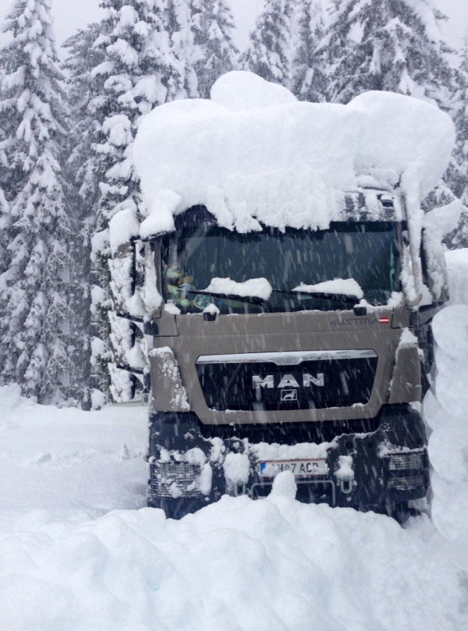

Schnee auf den Solarmodulen räumen?
jetzt stehe ich hoch in den Bergen bei strahlendem Sonnenschein und bekomme doch keinen Strom in die Bude.
Die Sonne schafft es nicht den Schnee von den Modulen weg zu tauen.
Immer wieder die Leiter anlegen und von Hand räumenliegt auf der Hand...
Wie macht ihr das?
Ich habe aufgeklebte Module und habe schon die Idee bei der nächsten Revision diese wieder zu lösen und Heizmatten darunter zu kleben.
Wär nur blöd wenn dann zwar die Module schneefrei wären, ich aber noch immer keinen Strom in die Bude bekomme weil der von der Heizung verbraten wird...
Wie macht ihr das?

... von Hand räumen oder fahren und bremsen ... von alleine taut das auf einem brauchbar isolierten Wohnkoffer nicht frei ... bald nach dem Schneefall räumen, denn wenns mal antaut und dann wieder anfriert, hat man deutlich länger was davon ...

Das wäre mein Ansatz: wenn ich länger stehe und weiss, dass ich gerne Strom aus den Solarmodulen hätte und es schaut nach Schnee aus, würde ich eine Plane drüber legen und nach dem Schneefall wieder runterziehen. Ist besser und schneller als fegen oder freischmelzen. Die Plane muss nur groß genug sein und am Besten übers ganze Dach gehen.nachmittags über die freien Module ein Tarp legen und am nächsten Tag einfach runter ziehen?

... Plane / Tarp ist prinzipiell gut, hat aber den gravierenden Nachteil, dass man VORHER dran denken und es auflegen muss ... ausserdem würde sich zumindetsens bei meinem Modulen so ein Ding beim von unten runterziehen mehrfach verhaken ... also vorher mal üben ... bei Pappschnee und anschliessendem Frost kann ich mir gut vorstellen, das das Tarp mit anfriert ... dann hat man das Gegenteil erreicht ...
... Schnee auf dem Dach taut gerne partiell an, das Schmelzwasser fliesst in irgendwelche Ritzen und gefriert dann wieder ... naja, wenigstens war so das Hubdach den Winter über sicher verschlossen ...

Größere stationäre Solaranlagen lassen sich durch Rückstrom beheizen und so abtauen. Ich weiß nur leider nicht, ob diese Lösung auch bei Dir funktionieren und wie viel Strom das verbrauchen würde. Wenn die Module mit Neigung verbaut sind, taut der Schnee von unten an und rutscht schnell ab. Allerdings werden bei Dir die Module sicherlich ohne Neigung sein, sodass der ganze Prozess länger dauert und zu viel Rückstrom erforderlich ist. Es soll ja schließlich netto Strom übrig bleiben.

die Module mittels Rückstrom zu beheizen macht tatsächlich nur Sinn, wenn die Modulneigung steil genug ist. Im Winter sollten die Module in unseren Breiten für optimalen Ertrag eh um die 60° Neigungswinkel haben. Flach auf dem Dach ist im Winter fast so schlecht, wie mit dem Gesicht nach unten montiert...
Bleibt als Standardmethode der Besen (die gibts auch in teleskopierbar und mit Knickgelenk, z.B. Gardena Combi-System, im Bau-/Gartenmarkt - Wintergarten besitzer stehen vor ähnlichen Problemen...). Auch im Bootsbereich gibts passendes.
Die unfallfreie Schneeräumung auf dem Dach sollte man möglichst schon bei der WoMo-Planung berücksichtigen. Mit die schlimmsten Unfälle passieren als sog. Freizeitunfälle.
Eine weitere Möglichkeit, wäre klassisches "De-Icing" wie in der Luftfahrt: an richtiger Stelle ein paar Düsen montiert und mit ordentlich Scheibenklar die Module enteisen...

@Schweiger, du hast richtig vermutet, alle Module schön waagerecht montiert. Klappt also nicht!
@ Peter, ja, so war das gedacht!
@Charles, prima wenn das bei dir so geht, wäre jetzt für mich ein Grund meinen Grundsatz :"keinerlei Bohrungen im Dach" zu überdenken. In allen meiner früheren Ausbauten mit Öffnungen im Dach, gab es früher oder später Undichtigkeiten.
@natte, du wartest doch hoffentlich nicht auf spektakuläre Fotos z.B. mit der Bildüberschrift "Da, 300m weit unten, der beige/weiße Fleck, ist der MAN....
@Jochen, eine irgendwie geartete Abtauanlage, am liebsten ohne Salzbeimengung wäre was. Leider habe ich hier die Fotos von meiner Hütte mit riesigen Eiszapfen nicht greifbar, wirklich romantisch!
danke für die Tipps, solch ein Kehrwerkzeug wie deine Bootsbürste, natürlich mit integrierter Kamera brauche ich wohl.
Deinen Hinweis auf die Unfallgefahr nehme ich schon ernst! Ich habe so eine teleskopierbare Leiter, der vertraue ich, bei meinem Gewicht, schon bei warmen Temperaturen nicht sonderlich. Jetzt im Kalten habe ich erst recht kein Vertrauen in die Kunststoffverriegelungen.
Re: Schnee auf den Solarmodulen räumen?
Die Solarmodule brauchst du doch vor allem, wenn du stehst. Warum baust du sie denn nicht beweglich aufs Dach? Dann könnten die Module gerade im Winter aufgestellt werden. Du hättest mehr Strom und könntest die Teile tatsächlich mit Rückstrom abtauen. Das Aufstellen könnte man doch auch elektrisch lösen. Oder hast du die Teile tatsächlich verklebt?

Der Ertrag von Solarmodulen dürfte im Winter in nördlichen Breiten eher dürftig sein. Alleine schon durch die flache Laufbahn der Sonne. Ob da der Aufwand einer wie auch immer gearteten "Deicing" Anlage sich lohnt ? Alternativ könntest Du neben dem mechanischen Räumen mit Besen das Abtauen etwas beschleunigen wenn Du das Fahrzeug etwas geneigt zur Sonne stellst. Also rechte oder linke Seite an einer Böschung etwas hochfahren. Zum schlafen dann halt wieder gerade stellen.

danke allen!
Die Sonne hats gerichtet, Akkuladung bereits wieder bei fast 70%!
Morgen fahre ich auf 1000 m runter...
danke allen!
Hallo.
nur noch als Ergänzung, ich bin gestern problemlos runter gefahren, steh jetzt allerdings wieder in dichtem Schneefall...

Mein Fazit aus dieser Schneeerfahrung:
Der Aufwand die Anlage schneefrei zu halten ist gegenüber der Ertragsleistung der (bei mir flach montierten) Panele
im Verhältnis zum Ertrag bei winterlicher Sonne, viel zu hoch.
Beholfen habe ich mir mit kurzzeitigem Motorlaufenlassen, dabei war es interessant zu sehen, wie schnell sich die LiFePo aufladen ließen.
Beim nächsten winterlichen Einsatz werde ich wieder den Hondamoppel einpacken und ihn die Aufladung machen lassen.
