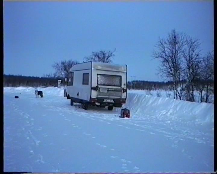

Stromaggregat war unbedingt notwendig, Lautstärke kein Problem mit langem Kabel. Schutz gegen starken Schneefall nicht schlecht. Extra großes Unterlegbrett nicht schlecht da das Aggregat warm wird und im Schnee versinkt - verursachte dann Kurzschluss.

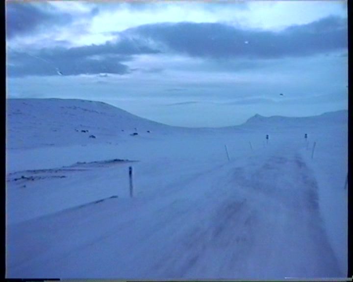

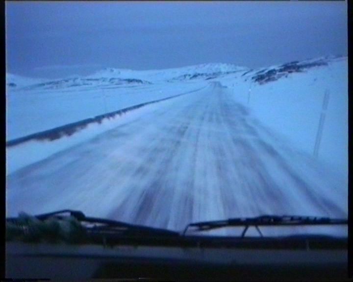

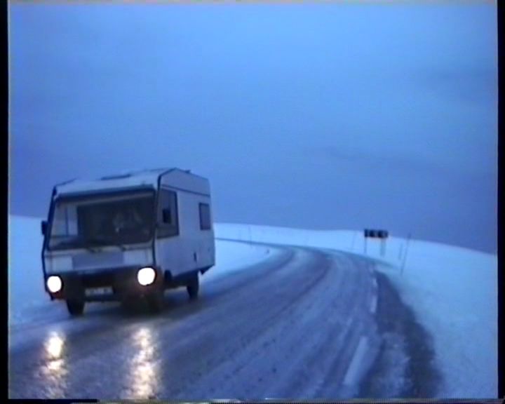

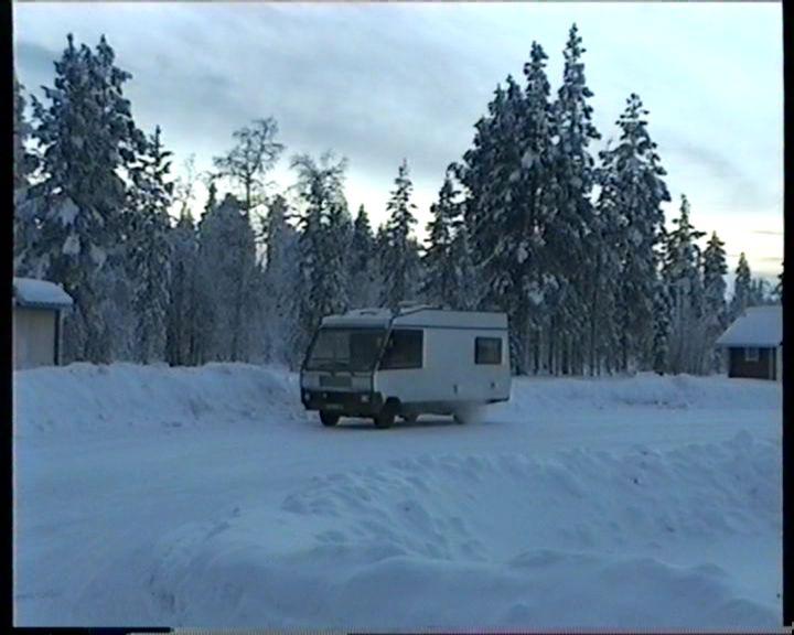

Anbei ein paar Bilder schlechter Qualität da vom Film:
Orkan weht fast von Strasse.jpg (35.06 KiB) 16229 mal betrachtet
Orkan fahren fast unmöglich.jpg (29.79 KiB) 16229 mal betrachtet
Ohne Spikes geht nichts mehr.jpg (27.89 KiB) 16229 mal betrachtet
