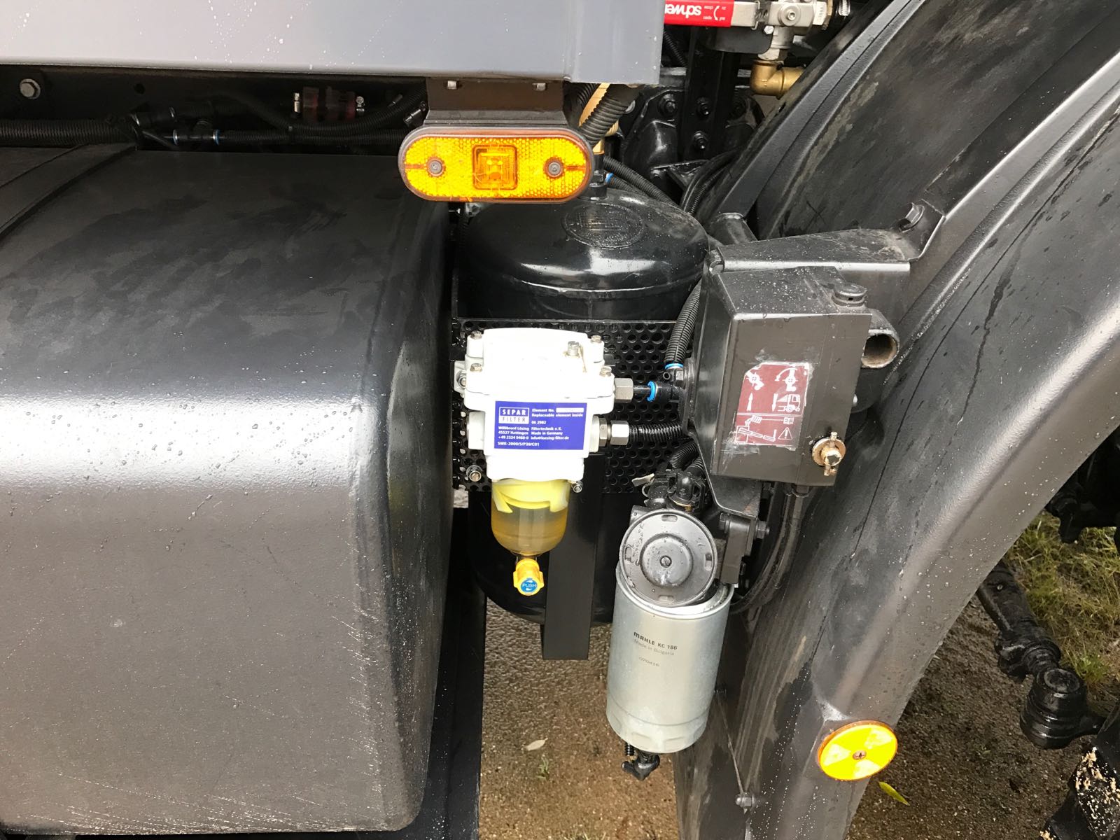

Hallo Max, auch auf die Gefahr hin das dem Kuchenklaus die Lösung als überflüssig, schlecht gemacht, und überhaupt schwachsinnig vorkommt, und ich mich natürlich wie ein blöder Hund verhalte, weil ich mich darüber freue wenn mein Vertragspartner mir eine kleine Kompensation für die Unannehmlichkeiten anbietet, obwohl ich juristisch keinen Anspruch darauf hätte,will ich sie dennoch hier kurz vorstellen. Nicht zuletzt weil ich auch die Berichte zu Deinem Fahrzeug informativ und wertvoll finde.
Da ich die Sache noch nicht live vor Ort sehen konnte bin ich auf die Informationen die ich per Telefon bekam sowie Bilder angewiesen. Wenn ich das alles richtig verstanden habe wird vor dem Haupttank ein ca. 21 ltr großer Behälter als Catchtank verbaut. Dieser wird über den Rücklauf gespeist. Bisher kannte ich den Begriff Catchcan nur aus dem Motorsport um Öldämpfe aus dem Kurbeltrieb zu sammeln.
Es ging mir in erster Linie darum sowohl Heizung als auch Generator mit aufbereitetem Diesel zu versorgen. Auslöser für diese Idee war der Bericht eines Users hier im Forum der wegen schlechter Dieselqualität offensichtlich Probleme mit der Heizung hatte. Das dabei quasi als Nebenprodukt auch noch die erwähnte Dieselversorgung des Motors bei extremen Steigungen gegeben ist nehme ich als Zugabe hin. Da 21 Ltr. Diesel nicht unendlich lange reichen wenn man länger steht ist auch klar. Daher können zwei Dieselpumpen separat über Schalter im Fahrerhaus angesteuert werden um den Catchtank zu befüllen. Ich finde es eine gute Lösung, und was ich auf den Bildern sehen konnte scheint es auch vernünftig verbaut zu sein.
Muss mal sehen ob ich das Bild von meinem Handy hier hochgeladen bekomme.
Knut

Hoffe es klappt mit dem Hochladen
Bitte
Bitte

So was ähnliches hab ich auf auch der "könnte man mal machen" Liste. Wobei ich irgendwie auf Pumpen verzichten wollte und mit Gefälle arbeiten und und und ... dann ist es bei "geht auch so" geblieben.
Freund G. Ist die Karre im Offroad Park mal wegen zu wenig Diesel am Hang verreckt. Und das mit dem fast Quadratischen Steyr Tank....
