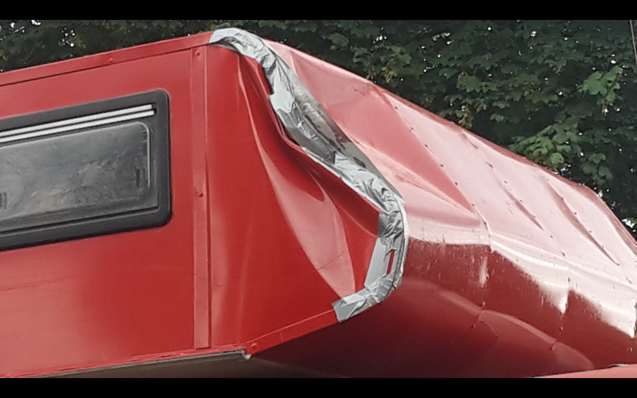

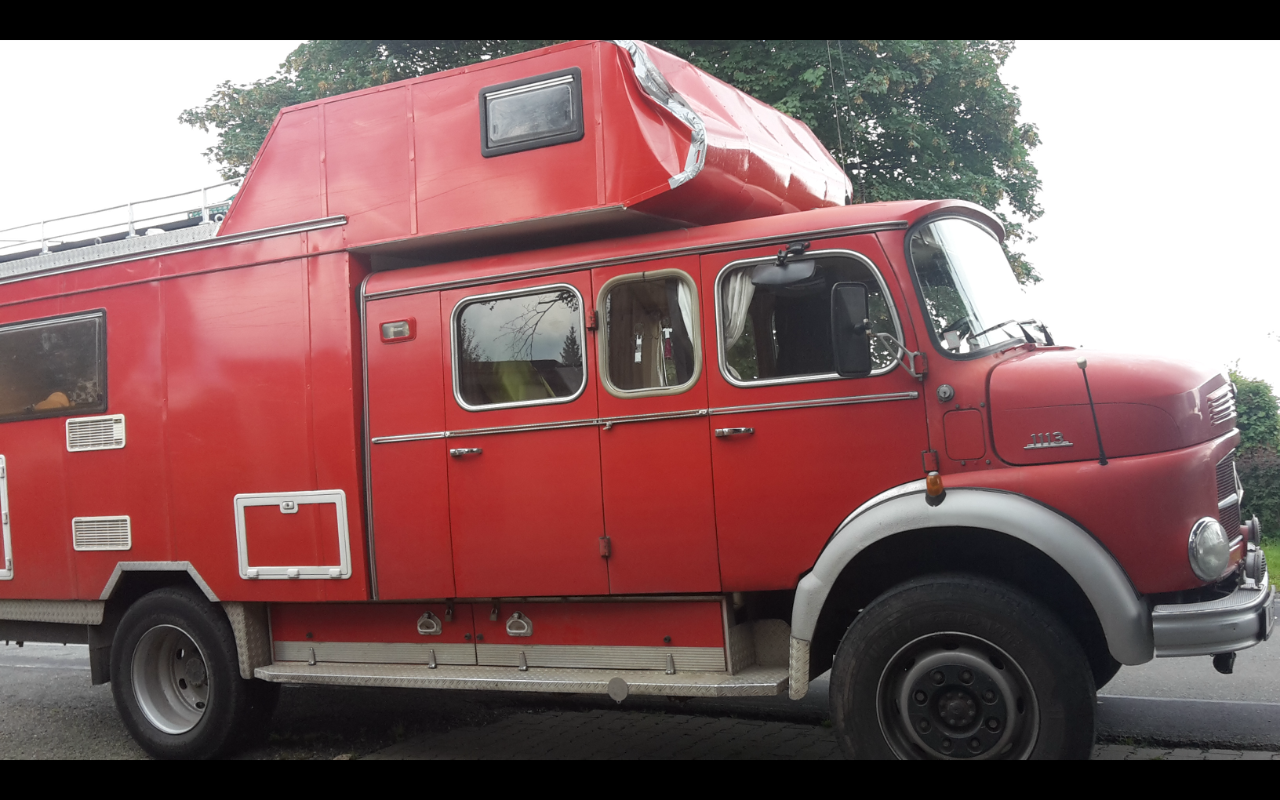

Bin seit heute aus Rumänien zurück, ein sehr schönes Land ,hat sich seit dem letzten mal als ich da wahr, super entwickelt, leider haben die Bäume in Rumänien ziemlich große Äste. Für Winterarbeit wird immer wieder gesorgt

Ich glaube ein Astabweiser hätte nicht viel gebracht,Das wahr ein 10 cm Buchenstumpf

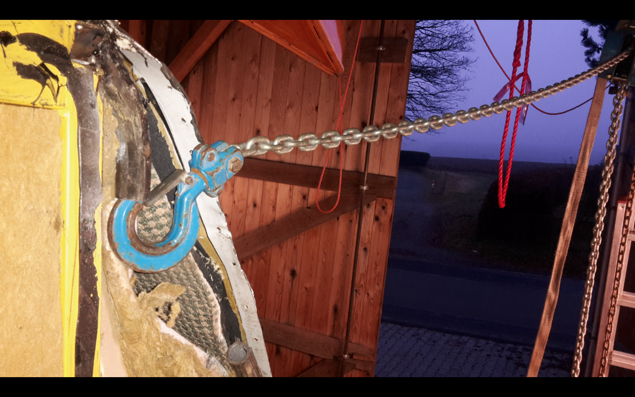

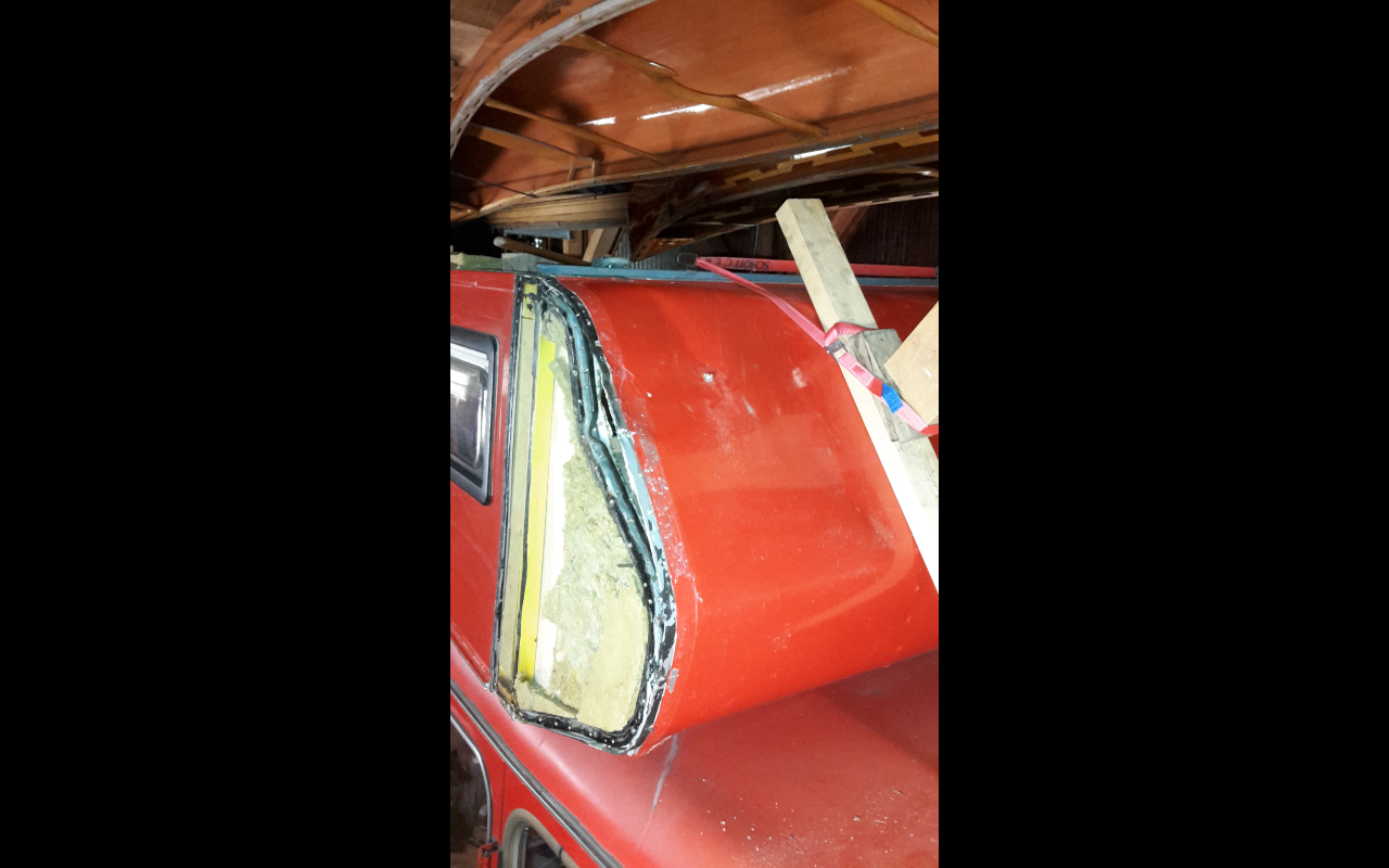

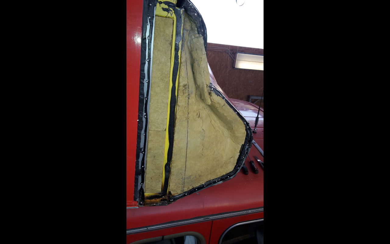

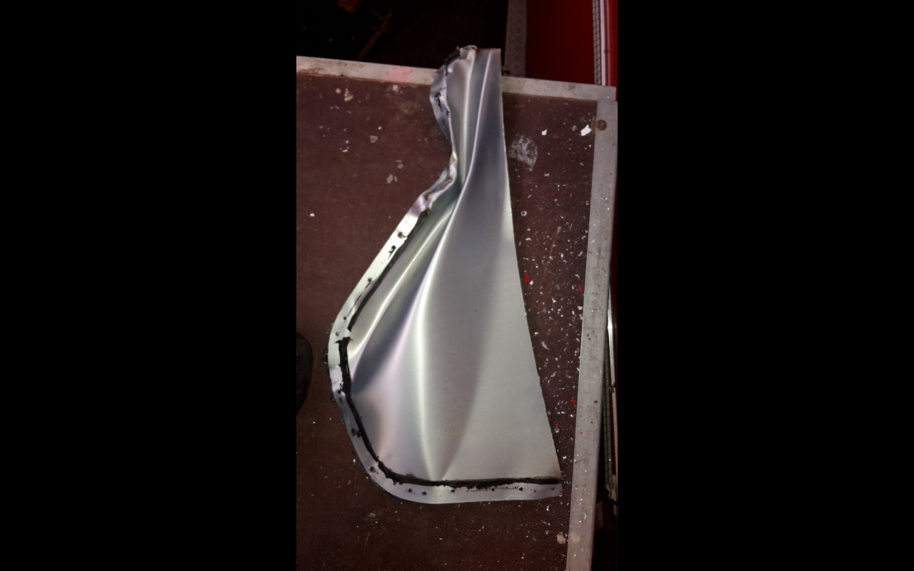

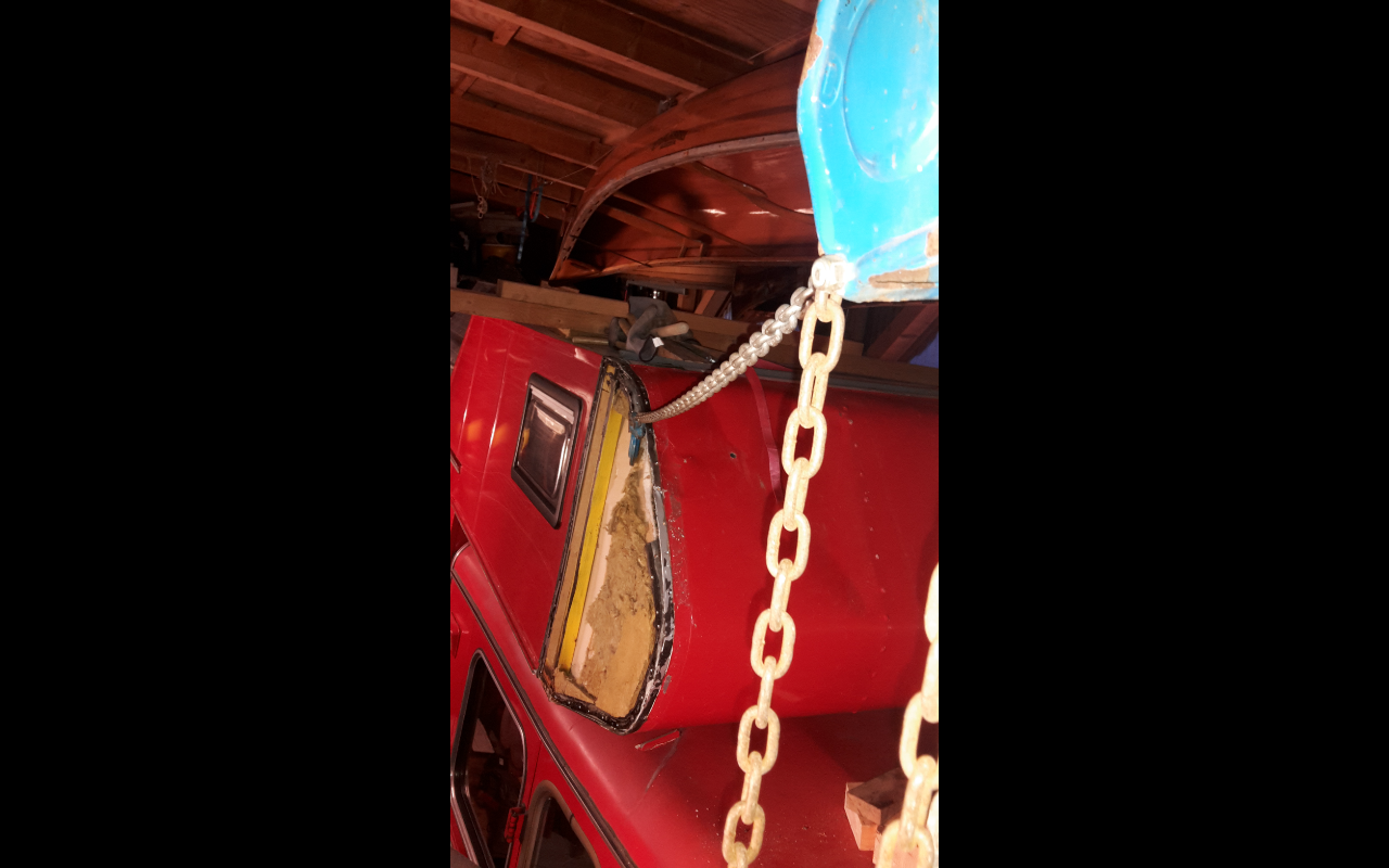

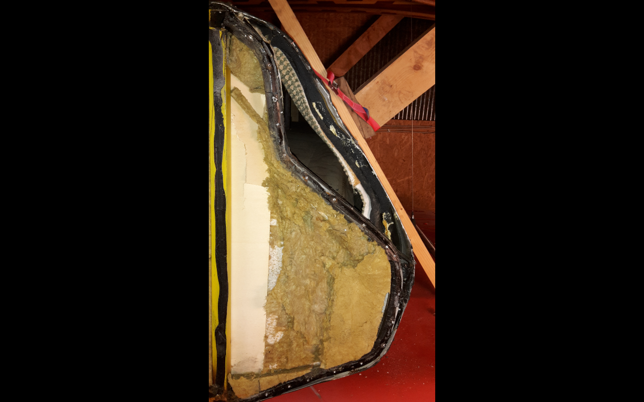

Hallo, jetzt im Winter hab ich mich mal um meine Beule gekümmert
Beule rausgeschnitten

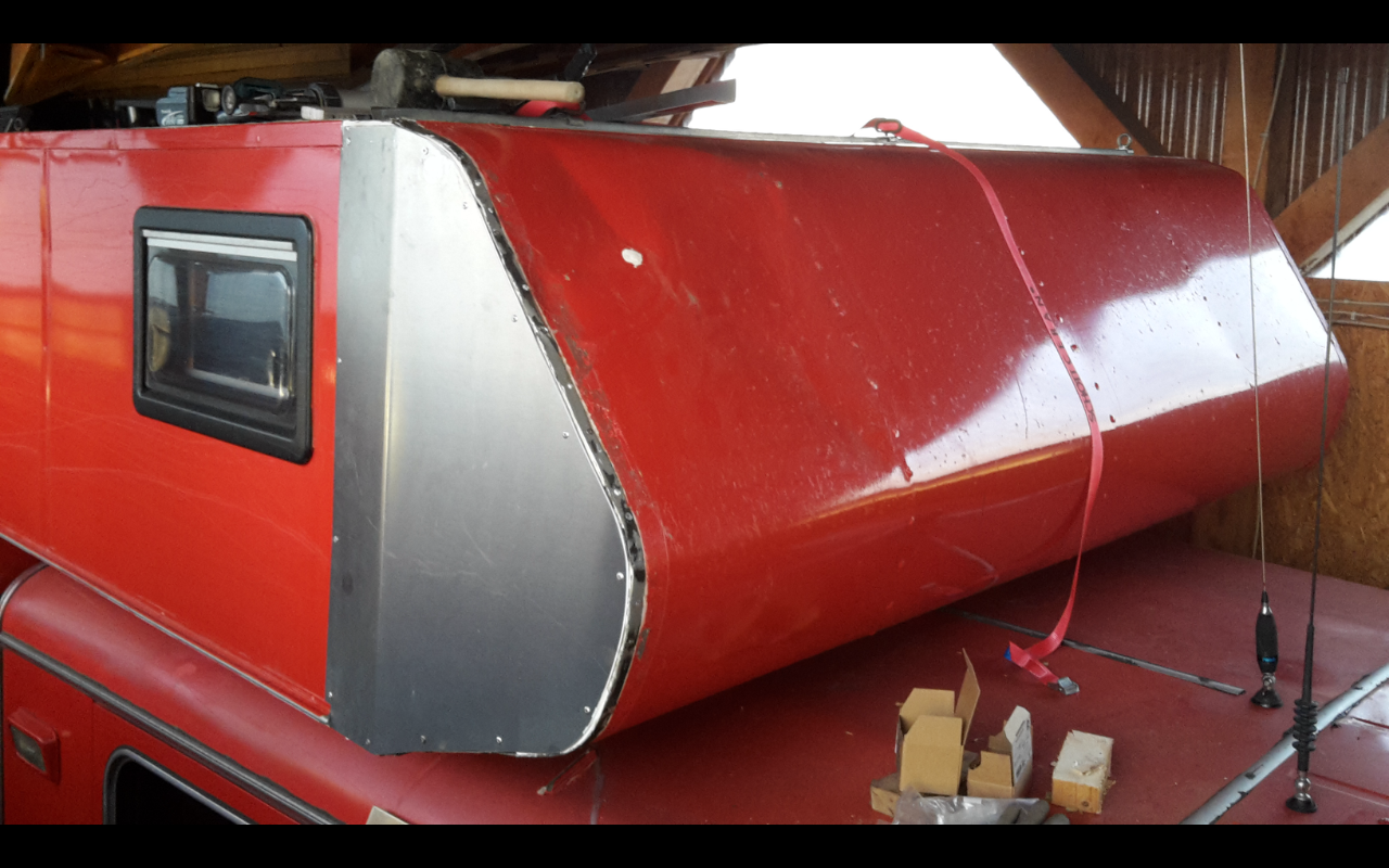

Noch Lack ,dann iss es wieder fertig

jetzt noch 'n bissel Farbe drauf und das ganze glänzt wieder wie ein frisch gewi*ter Pferdepopo
Hast du für die Arbeiten irgendwelche besonderen Karosseriewerkzeuge verwendet?

Nein ,der winkelschleifer wurde für die Rundung vorne genomme sonst nur Niedzange und viel Dichtmasse,ich hab den ganzen Aufbau ohne spezielles Werkzeug gebaut

Neues Blech sieht doch super aus.
Was ist das für ne Isolierung, ist das Steinwolle?

Ja,hatte vor 13 Jahren nichts anders rumliegen
