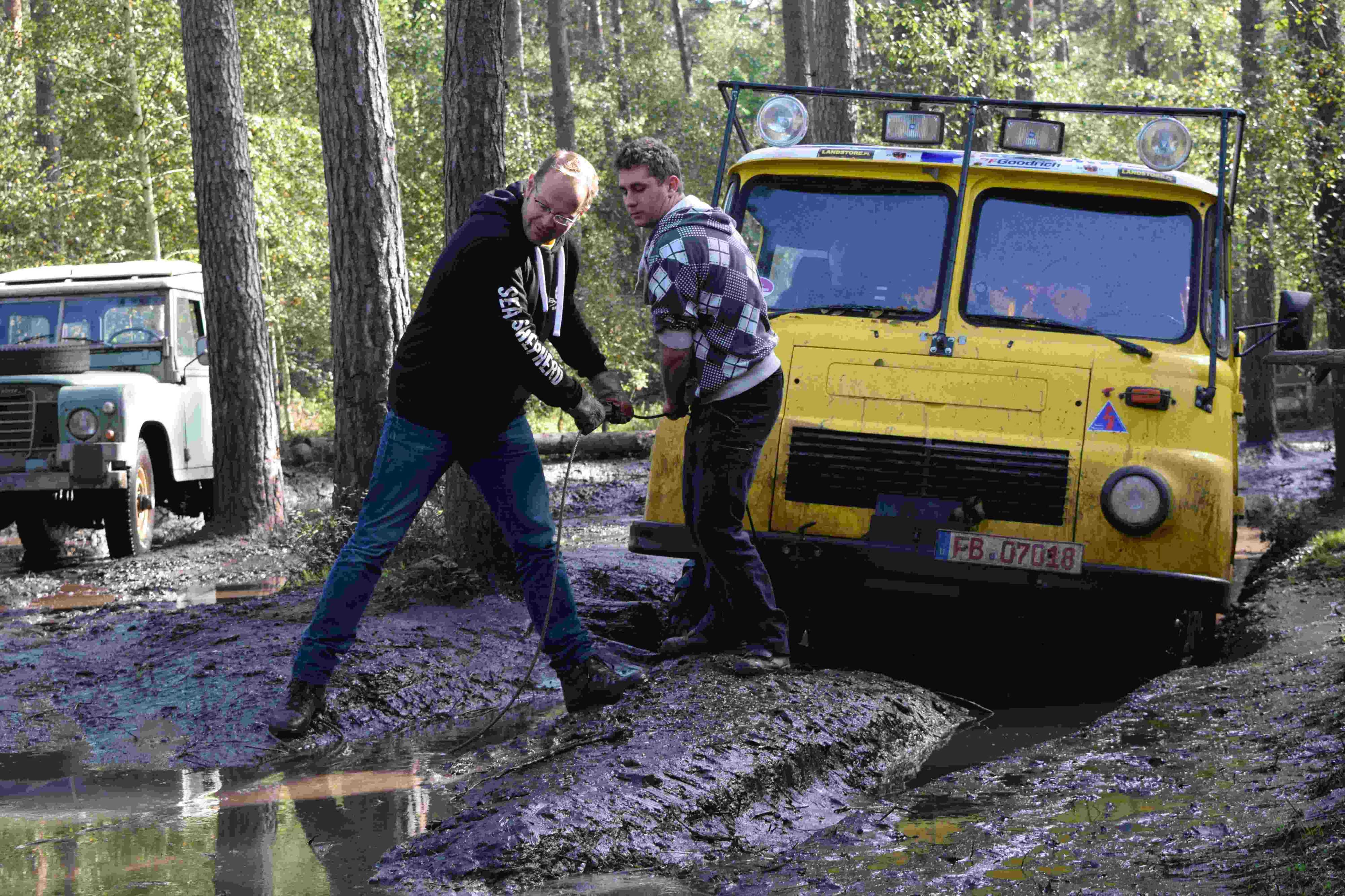

Leider hab ich gleich noch festellen müssen dass meine Überlastkupplung von der Seilwinde scheinbar auch defekt ist. Den Audi hat sie nicht geschafft. Den musste ich dann schleppen.
Hier die Frage an das Forum: Hat jemand dieses Teil schon erfolgreich instand gesetzt?

Ja ja die Rutschkupplung....
diese kuppelt, anders als in derm Link zum schwarzen Forum beschrieben, nicht mittels Lamellen, sondern besteht aus einer Tellerfeder, die 8 Kugeln, Größe so ca 1cm, auf eine Platte drückt, die mit Sacklöchern von ca. 0,8cm Durchmesser versehen ist.
Diese Sacklöcher sind werkkseitig etwas gehärtet, aber leider nicht ausreichend, sodaß sich die Kugeln bei durchrutschen, sich in den Rand der Sacklöcher einarbeiten, und dieser Rand somit nicht mehr ganz so steil ist, und die Kugeln beim nächsten mal über einen nicht so steilen Rand müssen, die Kupplung somit leichter durchrutscht, sich die Kugeln wieder tiefer einarbeiten, die Kupplung abermals leichter durchrutscht usw....
Man kann die Kupplung etwas modifizieren, und die Vorspanung der Tellerfeder erhöhen, aber das ist auch nicht von Dauer wie wir bei meinem Spielmobil (Rallyerobur) neulich in Fürstenau feststellen mussten.
Wenn man unbedingt die Winde behalten will, also für das Holzrücken oder einen Rallyeeinsatz, so würde ich massiv basteln und die Winde auf Hydraulikantrieb umbauen.
Für ein schönes Reisegefährt wären mir die 200-250KG zu schade, und ich würde eine Elektrowinde einbauen und die Roburwinde über Ebay verkaufen. Man bekommt erfreulicherweise recht viel dafür...
Viel Spaß in Montenegro,
Bernhard

Vielen Dank schon mal. Auch für deine Antwort Bernhard. Dann ist sie wohl erwischt. Wie gesagt war offensichtlich dann die Schraube die auf den Teller drückt ungespannt.
Ich werde mal sehen ob ich Ersatz irgendwann auftreiben kann. Bis dahin muss es wohl ohne gehen. Wir haben ja Schaufeln.
Über Zeichnung oder Foto wäre ich dennoch dankbar.

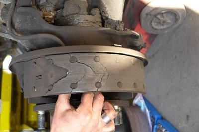

neues von der Robur Front. Auch mich hat nun doch das Thema Bremsen erwischt. Dass die Robur bremsen manchmal recht ruppig sind weiß man ja... diesmal hat er es aber übertrieben.
Nach dem Öffnen der Bremse vorne links hab ich nen zerfallenen Belag gefunden. Ursächachlich wahrscheinlich der RBZ der nur einseitig gedrückt hat. Ersatz ist auf dem Weg.
Man hat mir jetzt Beläge mit einer Gewebeverstärkung drauf genietet. Das Material ist sandgelb und soll angeblich für Traktoren und Baumaschinen sein. Leider hab ich nicht in Erfahrung bringen können was es ist und woher es kommt. Nun habe ich links neue Beläge und rechts alte Beläge.
Weiß jemand unter welchem namen ich Bremsbeläge mit Gewebe suchen kann? Beim Einbau ging alles zu schnell. Ich kann aber nächste Woche beim RBZ wechseln Bilder davon machen.

... Dann mach mal die andere Seite auch auf ... Ich wtte, die Beläge dort sind auch nich mehr gut ...

jetzt sind ja alle vier Beläge neu....

Nunja, die Bremse am Robur ist manchmal etwas gewöhnungsbedürftig.
Aus dem WHB zu deinem Auto, Seite 55
.. Bremsbeläge abdrehen, Anschrägen, und wie sieht die Trommel aus, wenn die Nieten so abgetragen wurden..An jeder Achse dürfen nur Bremsbeläge gleicher Qualität eingebaut werden. Es ist Zweckmäßig, stets beide Radbremsen einer Achse neu zu belegen

Danke schon mal. Die Trommeln sehen noch gut aus. Ich war mit dem kleinen in einer Bremsen Werkstatt.
Warum abdrehen?
Wie gesagt hätte ich auch gern für beide seiten neue gehabt, aber wie es im Reise Alltag so ist ging alles anders. Die waren auf einmal weg mit den backen und auf einmal wieder da. :roll:
Egal wie ...deshalb bin ich auf der suche nach dem Namen von dem zeug damit ich mir noch welches besorgen kann.
Warum abdrehen?

...aus dem WHB S. 56
P.S: Wenn du ROBUR.DE Mitglied bist (und einige Male aktiv warst, findest du das WHB dort)
vgl. bitte http://www.robur.de/smf/index.php?actio ... oads;cat=2
nat. Stand der Technik (und Toleranzen und Materialen) 198xer...Damit die neuen Bremsbeläge sofort tragen müssen diese überdreht werden.

Das whb habe ich dabei. Danke. Hatte mal die CD gekauft. War schon häufig nützlich. :roll:
Die Nieten waren alle heile. Alle anderen Beläge und die Trommeln ebenfalls.
Wir gesagt hätte ich gern beide Seiten gehabt. Wenn ich das zeug nicht auftreiben kann wird halt noch einmal getauscht. Muss ja eh die Rbz noch machen.

mach unbedingt beide Seiten neu. So hast Du keine Kontrolle und unter Umständen biegst Du dann mal unfreiwillig ab weil die Reibwerte unterschiedlich sind.
Bei den Belägen Anfang und Ende abschrägen (verringert die Blokierneigung).
Normalerweise werden Beläge nach Erneuerung überdreht damit sie gleich auf voller Fläche tragen.
Kannst die neu belegten Backen ja mal in die Trommel einlegen und da hin und her bewegen. Die "Schleif"spuren verraten Dir dann ob das Tragbild ok ist oder nur punktuell. Wenn es halbwegs paßt schleift es sich irgendwann ein.
Kannst auch Schleifpapie rin die Trommel kleben und manuell etwas nachschleifen, ist aber eine Schweinearbeit.
